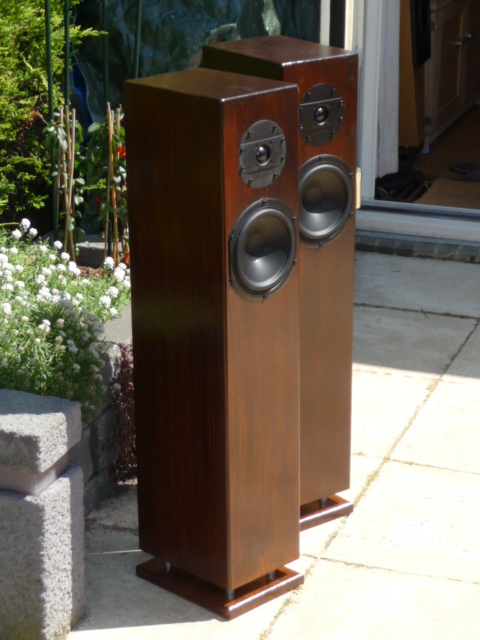

Edo, zie jij een mogelijkheid om hier lijstje van de kosten van dit project neer te zetten?
Het lijkt wel of de speakers er met iedere foto beter uit gaan zien. mijn complimenten.
Maar waarom eigenlijk die Bi-wire aansluit terminal ?
Ehm, die Bi-wire terminal had ik nog liggen in een laatje.... :) ...vandaar... :D
En zelfs low-budget nog bi-wiren...leuk toch...haha.
Ik ga zoals ik al schreef nog een frontje knutselen denk ik, maar de vorm ben ik nog niet uit.
Verder qua kosten (per kast):
Tweeter: 14 euro
woofer: 22 euro
Vilt: 5 euro
MDF: 11 euro
Filter: 28 euro
Terminal: 8 euro
Demping (BAF): 2 euro
Demping (Pritex): 3 euro
Lijm: 10 euro
Lak: 10 euro
BR-pijp: 2 euro
Bedrading: 3 euro
Alu paaltje: 5 euro
Dus tot nu toe 123 euro per kast. Komt nog iets van doek bij dus zeg 130..135 euro per kast. Vond dat vrij netjes zo.

:shock: Budget en toch nog 250 euro voor een setje. :lol: (ik heb vergelijkbaar spul voor 1/3 van de prijs, al is dat wel tweedehands).
Ik ben wel benieuwd hoe je een mooi frontje kan maken.

Wat betreft frontje denk ik iets vergelijkbaars als op pagina 1 van dit topic. En heb even gekeken naar rechthoekig (simpel dus), maar daar wordt de kast erg rechthoekig van. Denk dat het wel leuk is als het iets breekt.
Berichten: 36747
Frontje alleen over de speakers? Hoef je toch niet per se rechthoekig te maken dan.
Btw. nog aan gedacht om wat Baffetex of vergelijkbaar spul rond de tweeter te plakken? Stukje open schuimplastic in het frame van het frontje bevestigd kan ook.

Maar dit is wel een leuke hoor! Misschien een idee voor je frontjes: Ik zou de ronde contour van de twee units wat opdikken en uitzagen uit MDF. Een flauw schuin kantje rondom frezen en doek eroverheen.
Nogmaals de complimenten weer!

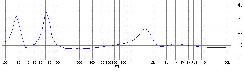

Ik had via Weidok en Tony al wat gehoord over een ML-TL (mass loaded transmission line).
Goed, ik heb dus weinig kaas gegeten van TL technieken dus wat zitten napluizen en lezen her en der, o.a. het verhaal van Weidok hier op het forum. Zonder het eigenlijk te weten kom ik ongeveer (met de kast, plaatsing van de driver en poort) op een ML-TL uit.
Best grappig om op deze manier in de wereld van TL te stappen. Ik ga nog even wat meer lezen maar voor zover ik het nu begrijp wordt de BR-pijp iets korter (paar cm)
Deze poort heeft een
diameter van ca. 1/2 Sd en een lengte van ca. 1,5 diameter van de poort .
Nog een leuke Quote van Martin J.King:
Is this project a mass loaded transmission line design or a bass reflex design? I am not so sure, the differences are starting to get very fuzzy.

weidok
Berichten: 2570
Locatie: Dokkum
Bericht door weidok »
Edo schreef:
Maar kleine update.
:D
Edo.... mijn opmerking over impendantiemeting staat
nu in het "tweelingdraadje" ...
Volgens mij is uit een impedantie meting wel op te maken
of het een br of een mltl is ??
Hoi Weidok,
Hierbij de impedantie meting.
