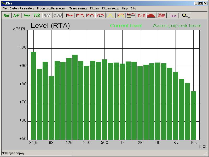

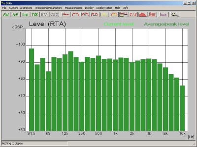

Tijdens mailen over en weer waren een paar laatste aanpassingen van dre niet helemaal uitgevoerd zoals ik gedacht had. Dat resulteerde in gemis aan tophoog en een bult bij 500Hz. Verder was het gebied rond 2kHz veel te veel teruggenomen.
Het gevolg was dat het systeem slechter was gaan klinken dan vóór de laatste modificaties.
Les voor mij: meer tekeningetjes opsturen.
Tja, dat van die ene woofer links die uit fase stond, waardoor er in de linkerbox met 2 woofers parallel aardig wat akoestische kortsluiting was, gaf natuurlijk erg dun geluid aan de linkerkant.
Eerst hebben we dus heel het systeem weer gecontroleerd omdat het niet goed klonk. Daarna hebben we het filter nog geoptimaliseerd. Ik had nog een notch bedacht om te corrigeren voor het afstraalgedrag. Deze notch is met de Geddes methode op de juiste plek en het juist niveau gezet. Heel handig met een extra paar handen die de microfoon op zes posities kan houden.
Het resultaat is in de volgende post te zien. Het laag is trouwens best goed in de ruimte van dre, alleen last van een niet al te grote staande golf op 30Hz. Verder een kleine dip op 40Hz en een wat grotere op 60Hz. Zou met wat subjes a la Geddes vast nog een stukje beter kunnen...maar het laag klinkt al erg goed nu.

Martijn vraagt feitelijk of in de meting ook alle reflecties en staande golven zijn meegenomen. Of het meetsignaal lang genoeg duurde om alle reflecties te vangen en alle staande golven zichzelf volledig te laten opbouwen.
Jij kan bevestigen dat ik voor de meting van de lage frequenties een meetsignaal gebruikte dat hard en lang duurde.
