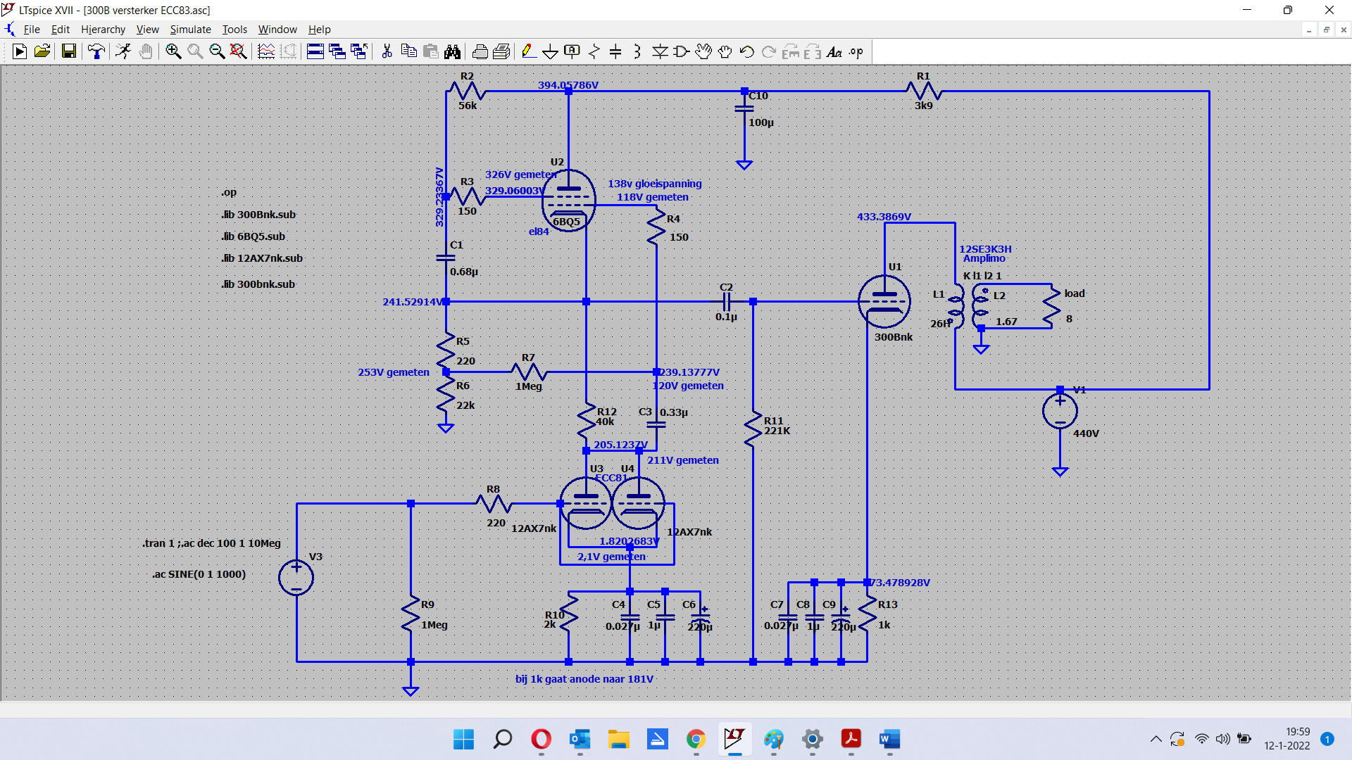

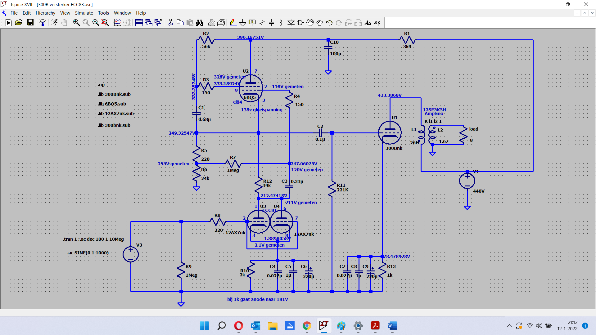

Anne, ik heb de 2x 300B er uitgehaald en opnieuw gemeten.
Wat opvalt is dat de waarde tussen het rooster en anode maar 120V is. Ik heb 136V op de gloei staan van de el84.
Re: 300B SE met ringkern trafo's en solidstate voeding
Er gaat wel iets mis met dat meten :(
Tussen R5 en R6 meet je 253V, kan heel goed zijn, maar aan de andere kant van R7 (zit aan een kant aan 253V) is het ineens 120V terwijl er door R7 helemaal geen stroom zou mogen lopen. Kan niet door een lekstroom C3 want die zit aan een hogere spanning.En R4 zit aan het stuurrooster van de EL84 wat 120-241= -121V tussen dat rooster en de kathode geven, geen stroom meer door de EL84, wat strijdig is met de andere spanningen.

Ik heb slles nogmaals gemeten en zeer secuur maar ik blijf 120V houden tussentussen c3 en r4 ik snap er niets van, ik heb ook nog even de nummers van de buis er bij geplaatst, zodat daar geen fout in zit. Hoe kan ik terug zoeken naar deze fout?
Heb ook nog even de ecc81 geplaatst om te zien of die 120V veranderd maar dat doet die niet.

Maar leuk tekening waarmee teken je dit ?

Het is getekend met LTspice of bedoel je dat niet Anne?

Die 120V (of116V) is lager dan elke andere spanning rond de EL84, langs waar is het verlies om lager uit te komen ?

Volgens mij klopt het toch op dit schema als 138V+ op de gloei plaats gaat de kathode spanning omlaag maar ook de spanning op grid 1 want dat zou dan kloppen volgens de waarden.
Ik bedoel als je die 138v van die 247v aftrekt klopt het toch?
De gloeidraad hoort volledig gescheiden (geïsoleerd) te zijn van de kathode.
En dat zit goed met de kathode op 249V.
Als er spanning over R7 is moet er ook stroom door lopen, waar naartoe ?

maar kloppen die spanningen van die 120V dan ook, of zit daar ergens iets scheef?
peterl schreef: wo 12 jan 2022, 22:21
Aan de twee kanten van R7 zou dezelfde spanning moeten staan.Als je veel lager meet dan verbruikt je meetinstrument iets an 0,1mA, veel te veel om aan een rooster te meten.

Ga daar morgen weer mee meten Anne, want die verschillen aan beide zijden van die 1meg zijn wel erg groot.

check eens of je pen 2 en pen 9 van de EL84 wel goed hebt aangesloten. Ik vind de nummering in de plaatjes wat verwarrend, misschien is bij jou hetzelfde gebeurd.

Pootjes pen 2 en 9 zitten goed aangesloten Robert.
