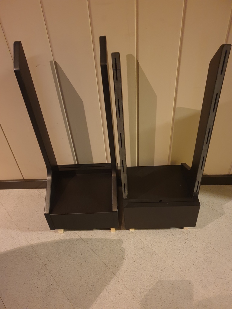

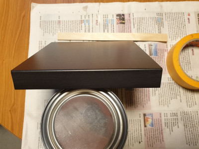

Proefstukje met 2 laagjes Glitsa, wat mij betreft geslaagd :D
1e laklaag op de sokkels.

Dat ziet er netjes uit! Kan ik ook nog eens doen op mijn Crystal-6 BR's. Hoe heb je het mdf geschuurd voor het aanbrengen van de glista?

Kopse kanten eerst flink met korrel 120, daarna alles met 3M superfine schuurpad's, en voor het lakken alles eerst nog ontvet met Alabastine MDF reiniger doekjes.

Zeker niet verkeerd, maar of ik alles net zo strak krijg als dat ene plankje valt nog te bezien natuurlijk maar ik heb goede hoop :D

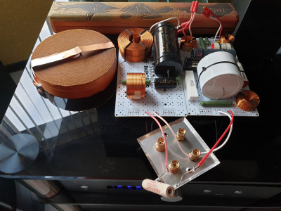

Spoeltjes binnen van Daudio, zal ff puzzelen worden :think:
