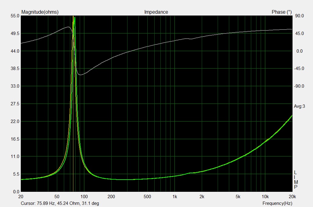

Free air impedantieplot
Tja :-k

Ik meet echter een free air resonantie van 78Hz. Dat vind ik best behoorlijk afwijken.
Voor er commentaar komt: Ja ik heb het luchtgat achter in de magneet vrij gehouden tijdens de meting.

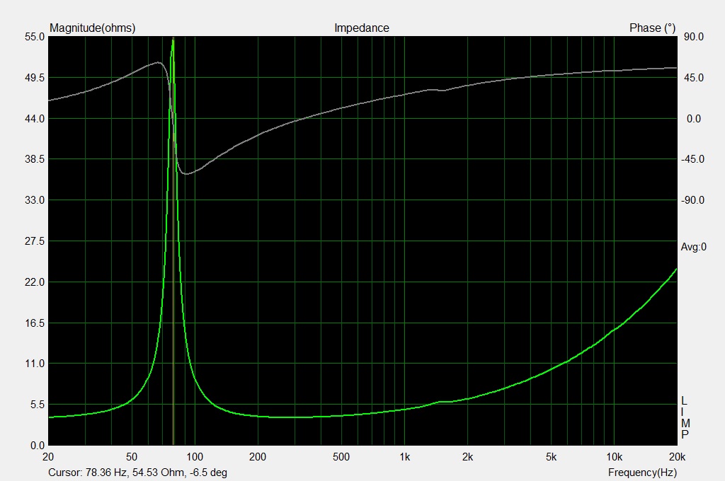

Ik heb eens getracht om met Limp de parameters te meten met de added mass methode:
Loudspeaker parameters:
Fs = 78.00 Hz
Re = 3.60 ohms[dc]
Le = 163.93 uH
L2 = 183.62 uH
R2 = 5.67 ohms
Qt = 0.82
Qes = 0.88
Qms = 12.44
Mms = 6.67 grams
Rms = 0.263317 kg/s
Cms = 0.000625 m/N
Vas = 2.45 liters
Sd= 52.81 cm^2
Bl = 3.662206 Tm
ETA = 0.13 %
Lp(2.83V/1m) = 86.62 dB
Added Mass Method:
Added mass = 4.50 grams
Diameter= 8.20 cm

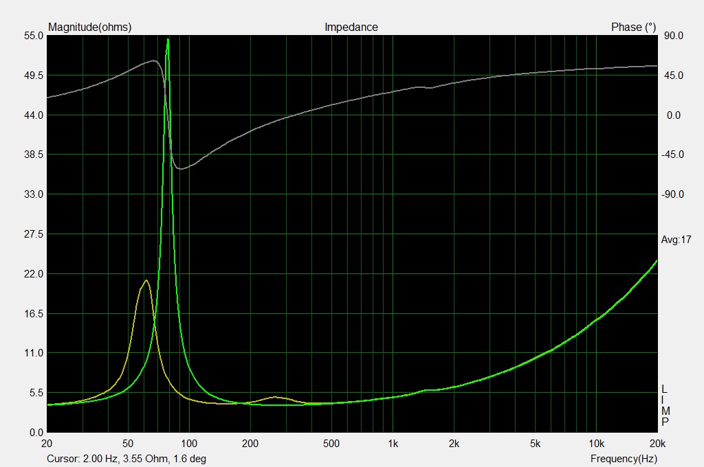

De andere unit is duidelijk een stuk soepeler. De Fr ligt wel 2Hz lager :bakkie:
Geel is de andere unit.
Ze liggen nu te wapperen op 50 Hz. Mijn voorgevoel zegt me dat dat geen 20 Hz gaat uitmaken.
