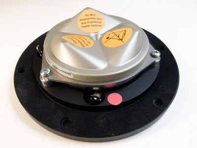

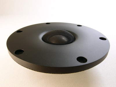

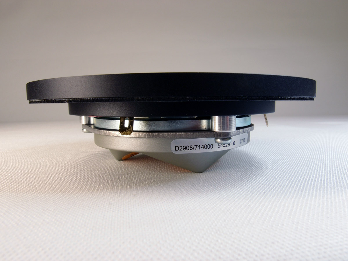

Be domes ook onderweg :relax:

Zijn wel de duurste tweeters die ik ooit gekocht heb :shock:

Dankje! Ze zijn erg mooi om te zien iig :sure:
http://www.troelsgravesen.dk/ScanSpeak-tweeters.htm
onderaan alle metingen :goedzo:

En ik kon bij die winkel ze bijna voor dezelfde prijs krijgen... Scan Speak D2908/7140 t.o.v. Bliesma T34B

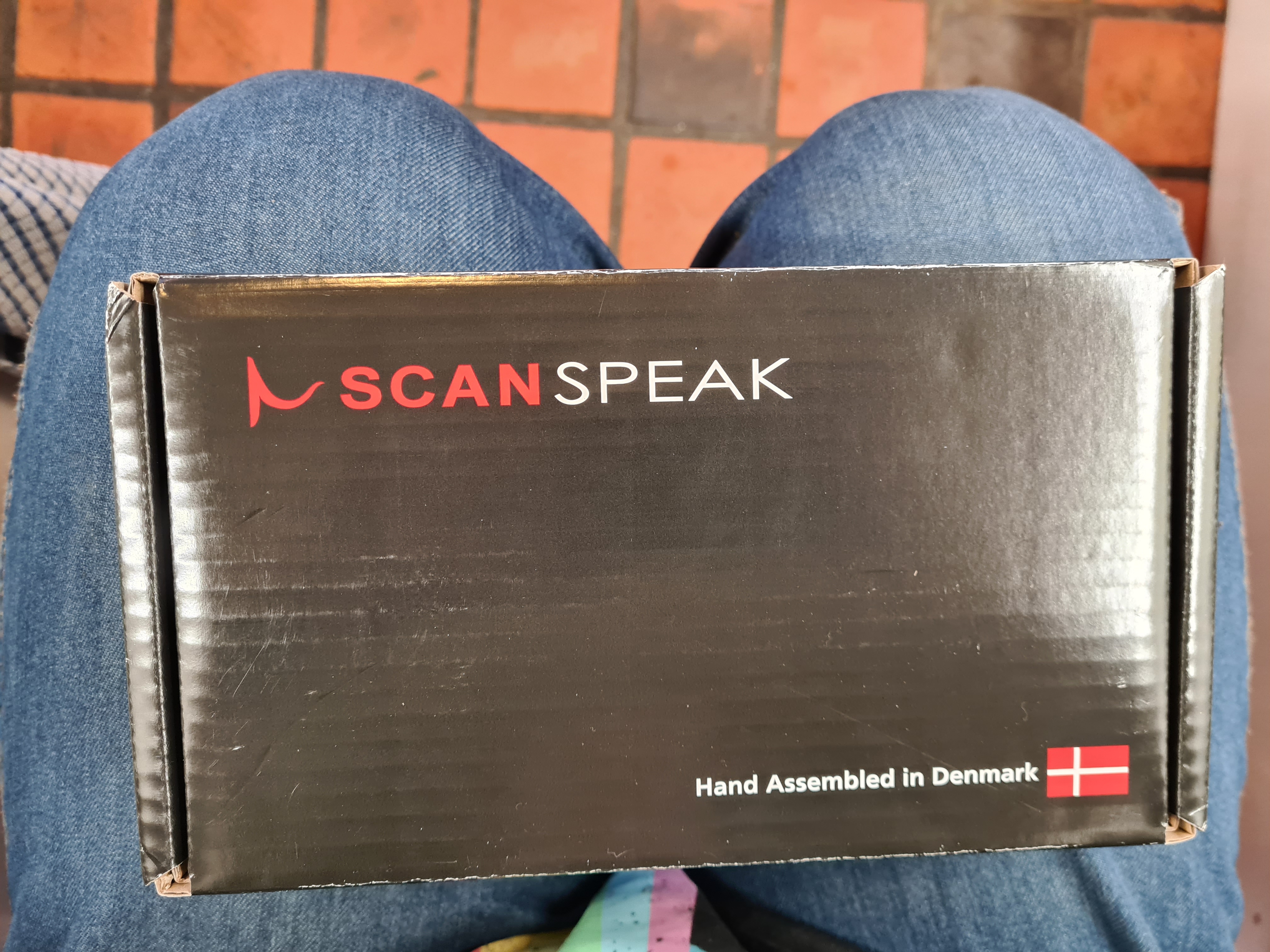

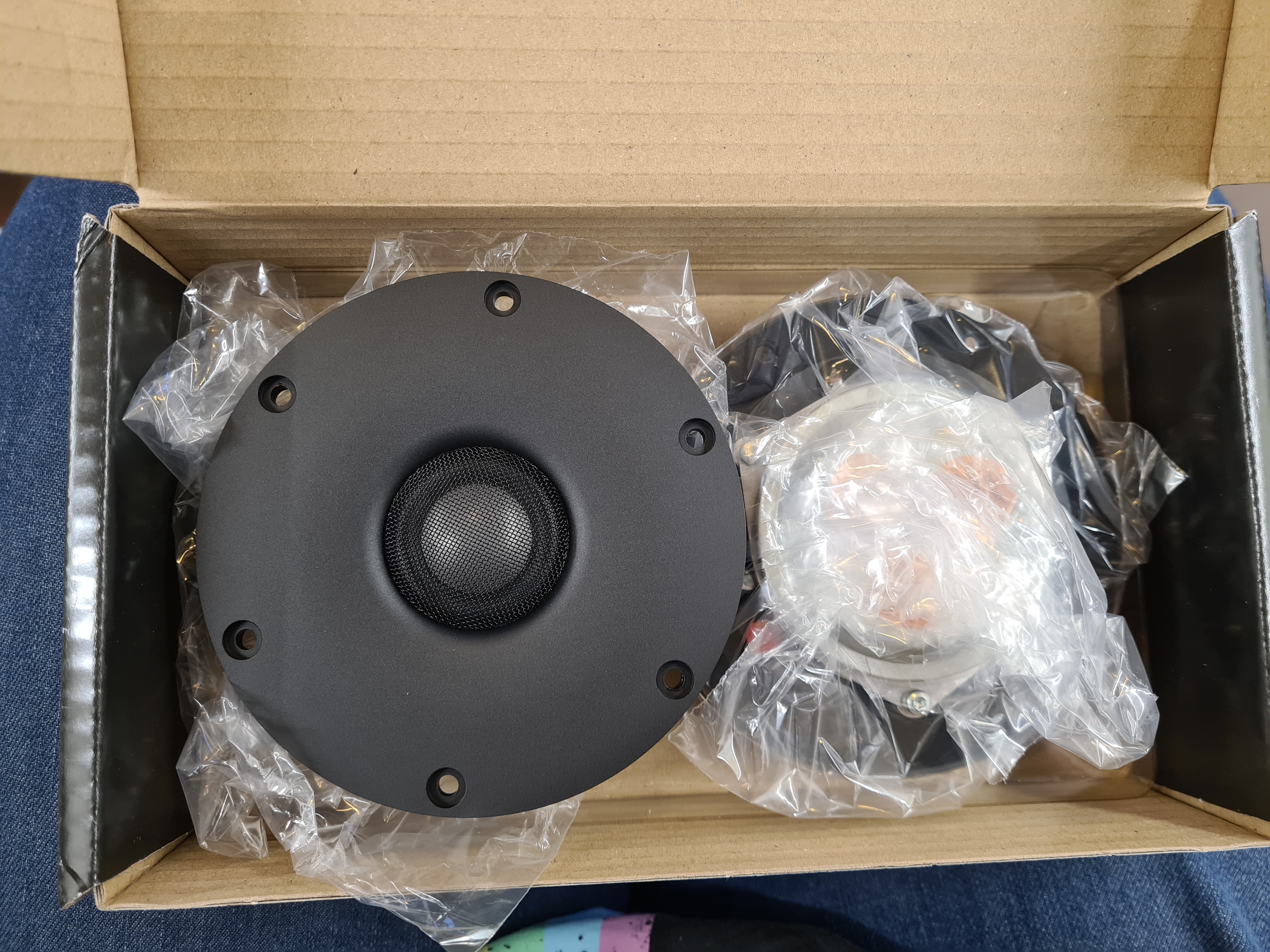

Die zijn alvast binnen :rock:

Mooi spul :kwijl: :goedzo:

Erg fraai!
Die wil ik ook wel een keer ergens in mis//gebruiken! 8)
