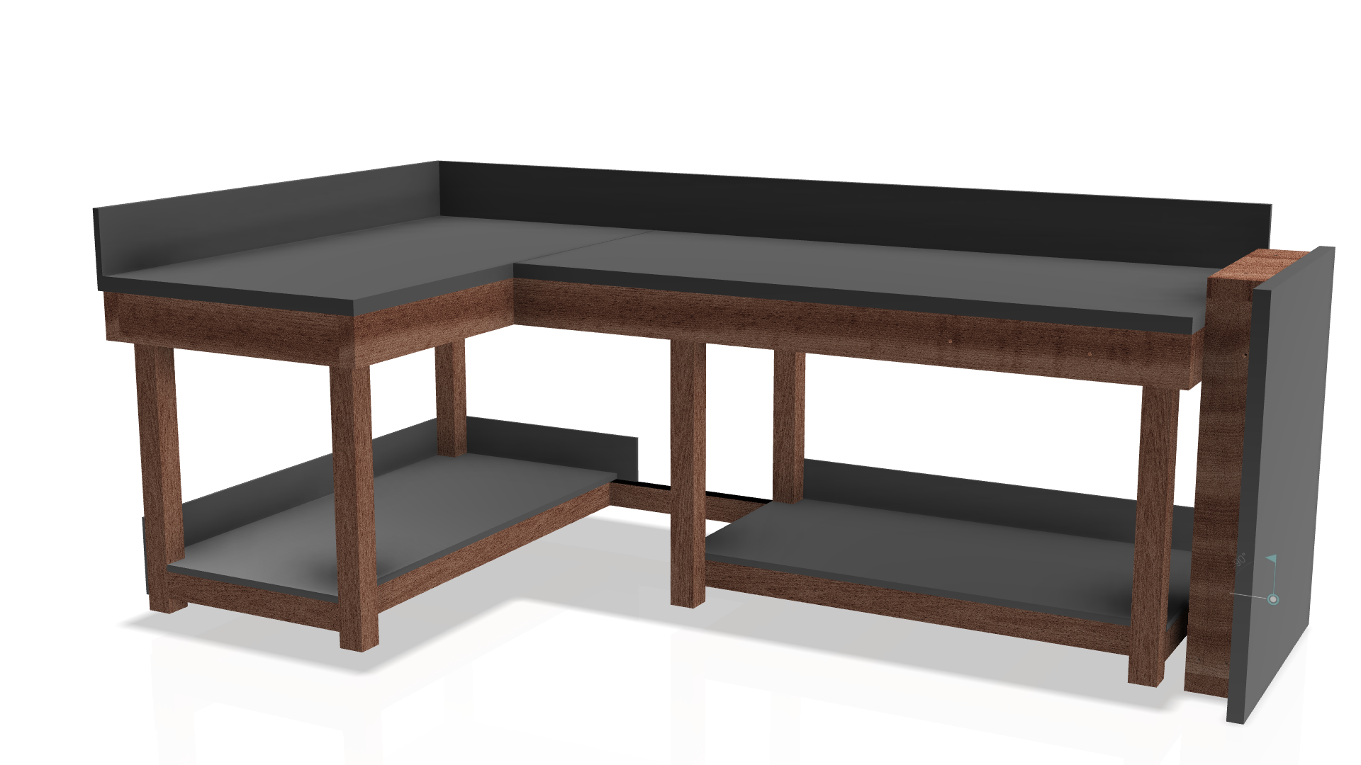

Re: Werkbank van douglas hout
Ondertussen verder met een ontwerpje voor de bijzet/aanhang/aanleun tafel.
Ik heb nog een stuk blad over van 75x95cm en die wil ik als extra werkruimte gebruiken en wanneer niet nodig opgeborgen aan de zijkant van de werkbank kunnen hangen.
zo iets moet het gaan worden. Poten uitklapbaar en op te hangen aan een haaklat (French Cleat voor de mensen die net als ik alleen de engelse benaming kennen

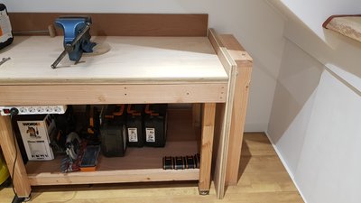

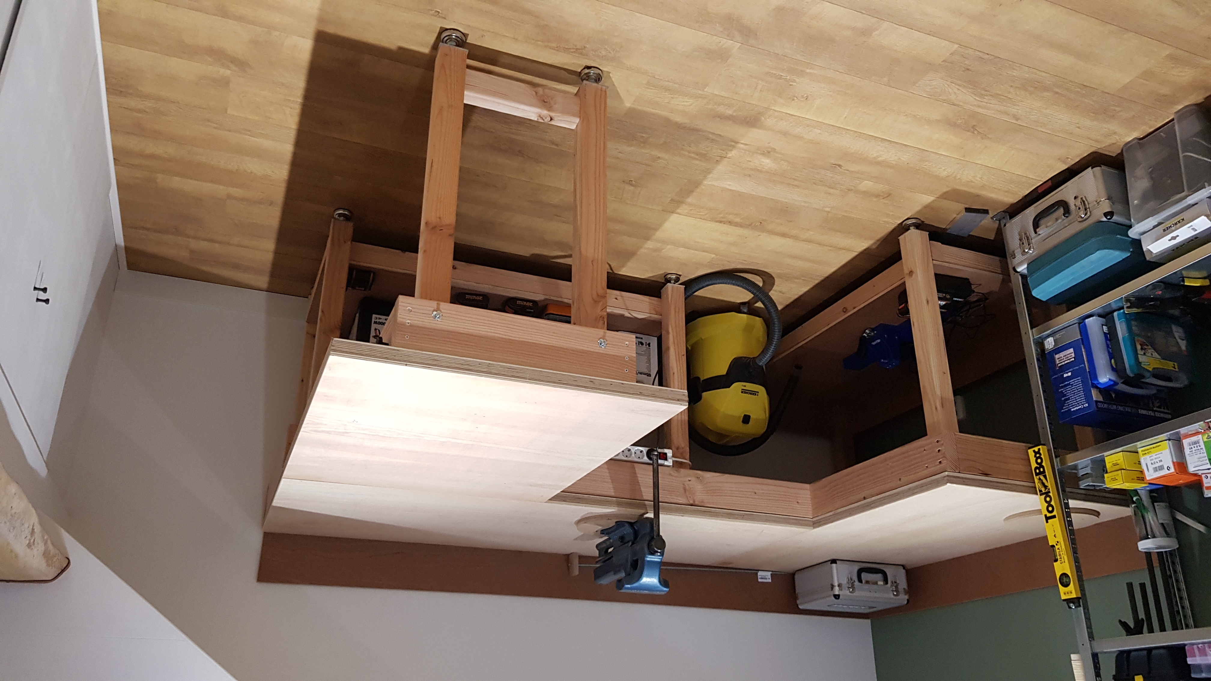

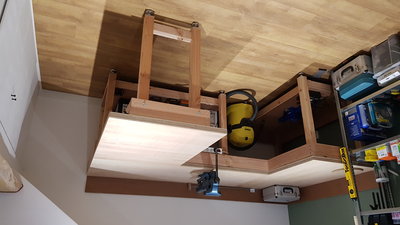

De bij zet / aan leun / extra werkblad tafel ook groten deels klaar. Mooi stuk extra werkblad en nog prima stevig. Toch fijn om wat werkblad te hebben waar je omheen kunt werken.
En het kan mooi uit de weg staan

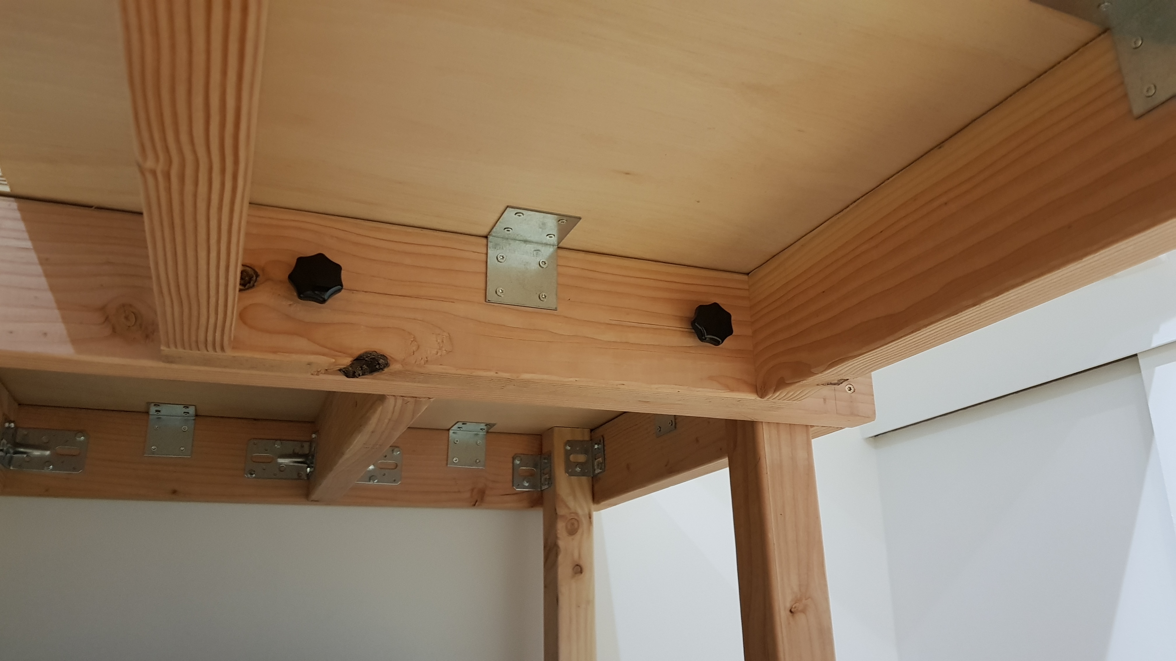

2 M8 draadeinden met draaiknoppen.floeper schreef:Hoe zit die bevestigd aan het hoofdblad?
