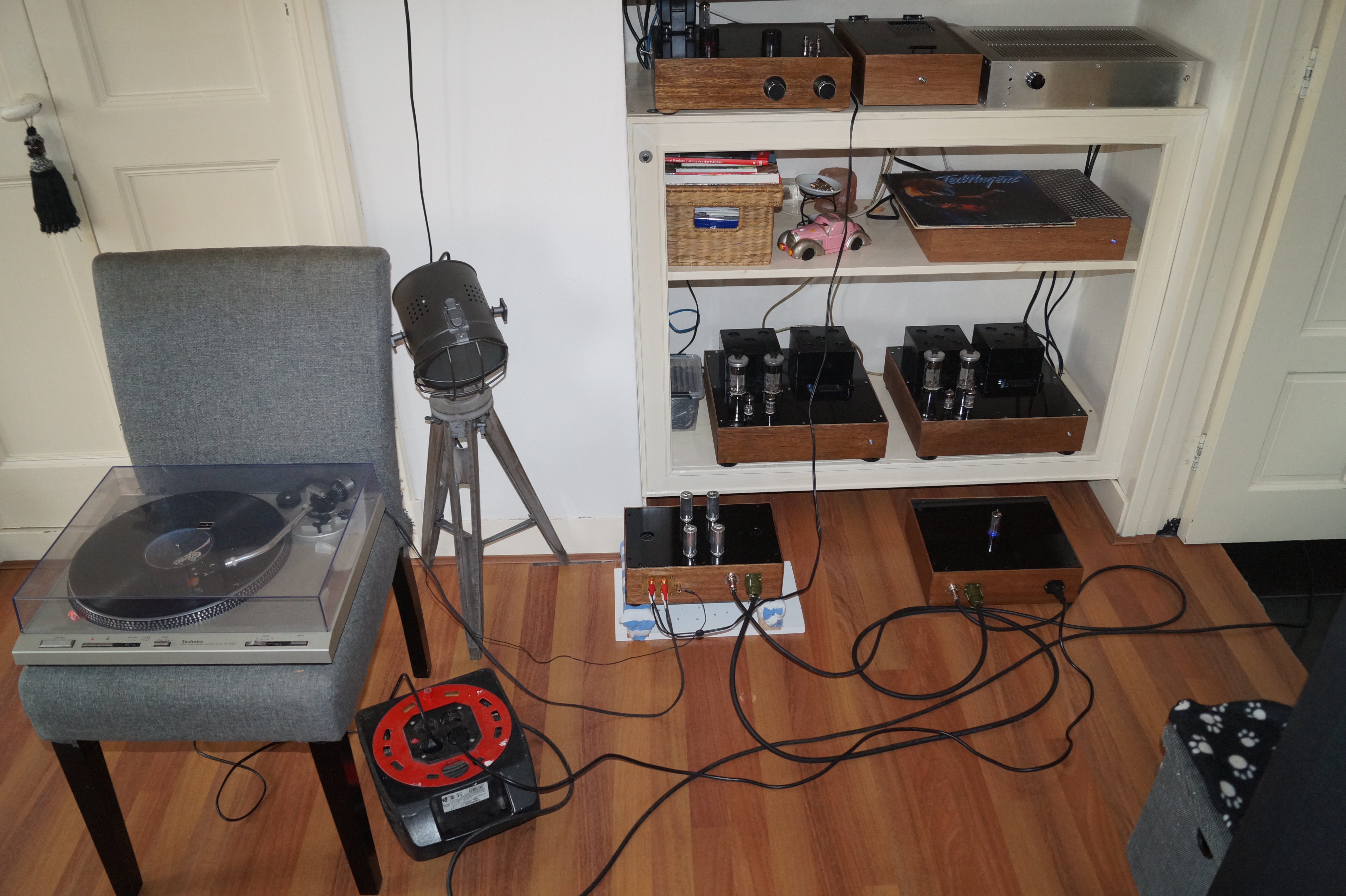

Berichten: 6144
Re: Phono dude
Mooi dat ie het huis uit gaat.
Mijn vrouw zet even lekker haar verzameling op!
Ik luister nu naar de Dolly Dots incl. knisperend haardvuur :shock:
En er wordt ook nog mee gezongen :?
Berichten: 6144
Re: Phono dude
Vanavond mijn kameraad verrast met de PhonoDude.
Hij was er erg blij mee en dat gaf mij ook een goed gevoel.

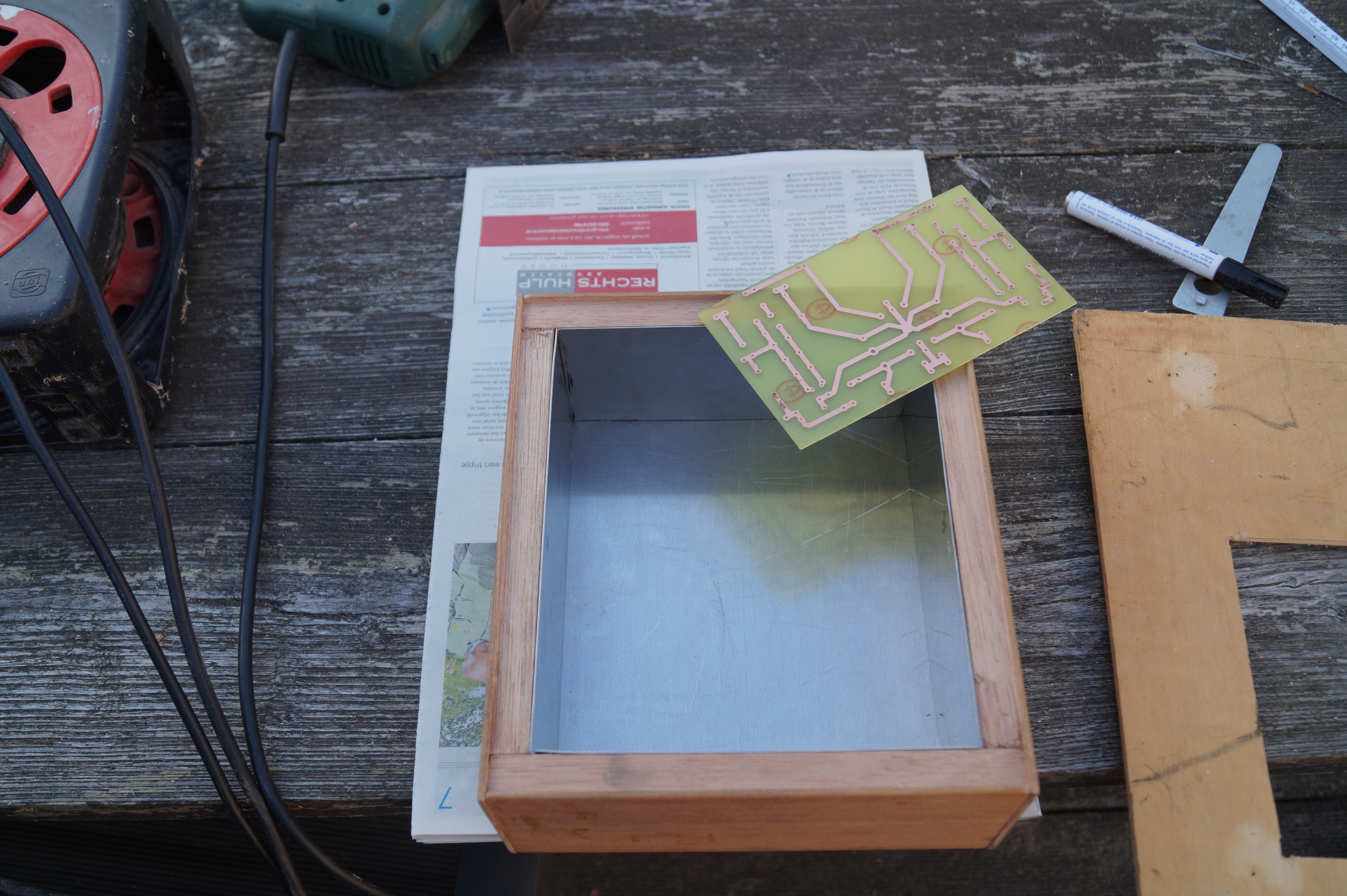

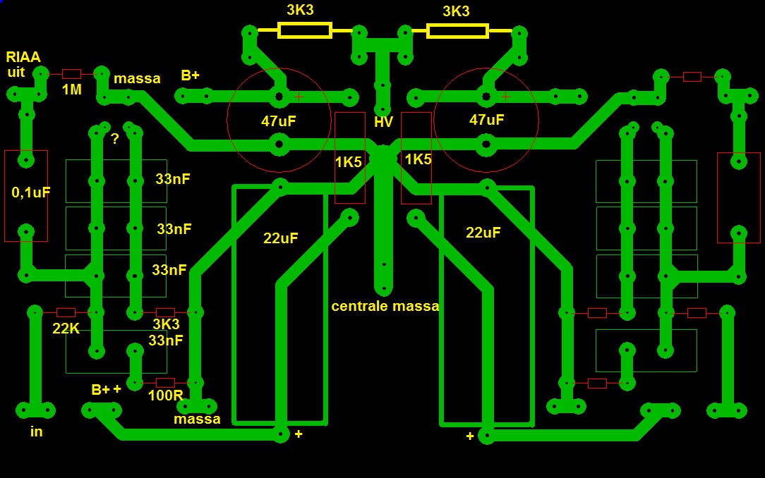

En dan beginnen bij de print.
RIAA correctie filter en gedeelte voeding.
Na wat denkwerk kwam ik op zoiets uit.
Voeding niet te dicht op het filter en toch nog redelijk compact.

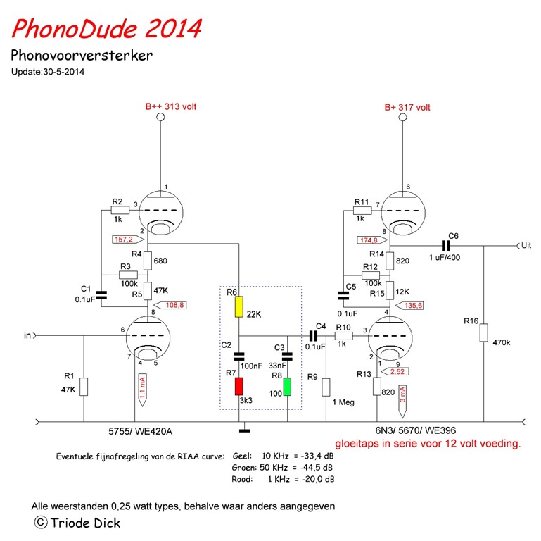

Dit is de schakeling
en dit gedeelte is het filter
En de voeding. (laatste twee elco,s staan op de print,47uF en 22uF)

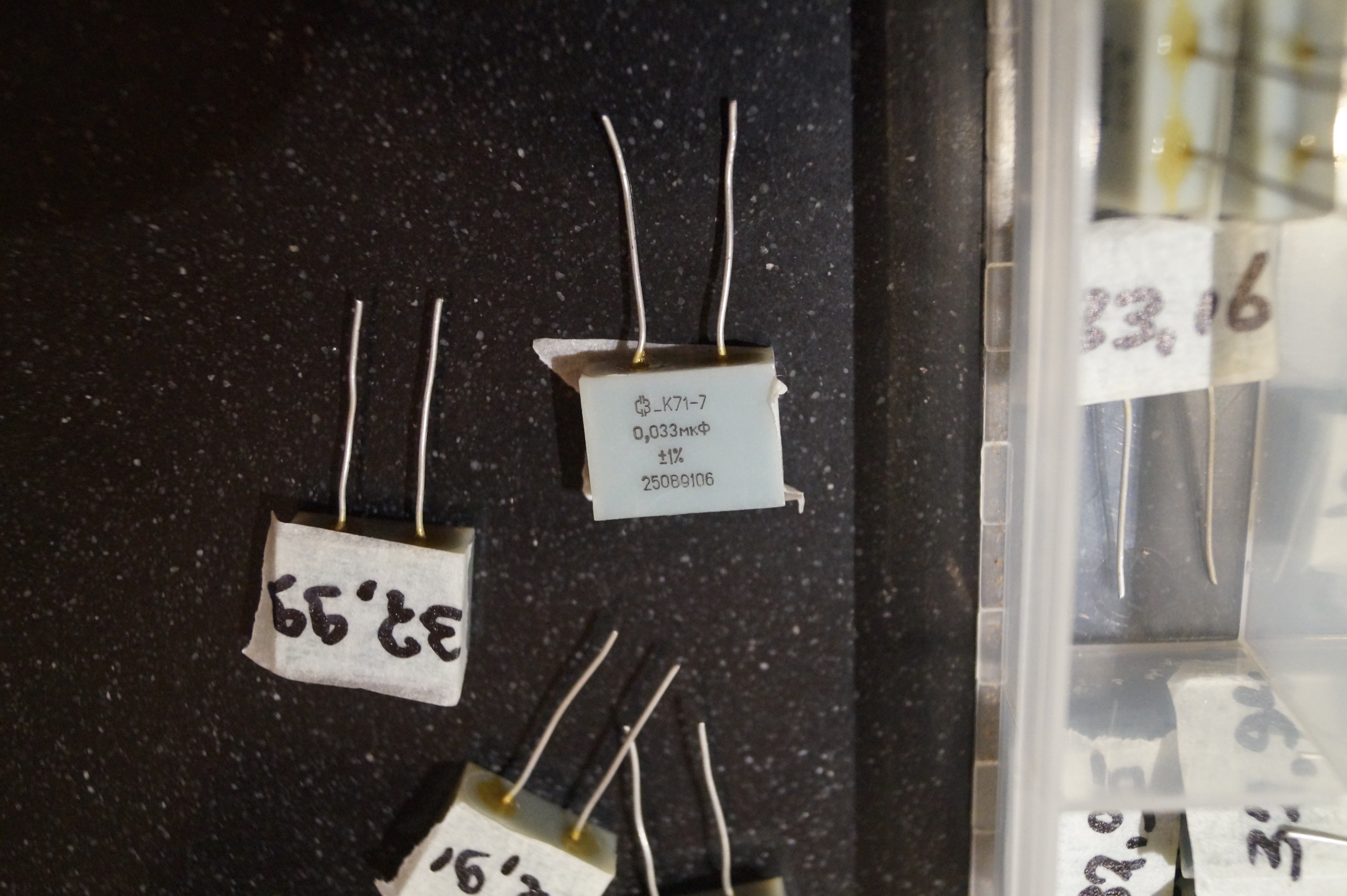

Styroflex condensatoren had ik na veel zoekwerk gevonden.
Russische 1% types.
Alle bestelde condensatoren doorgemeten,alles minder dan 1% :yeah:

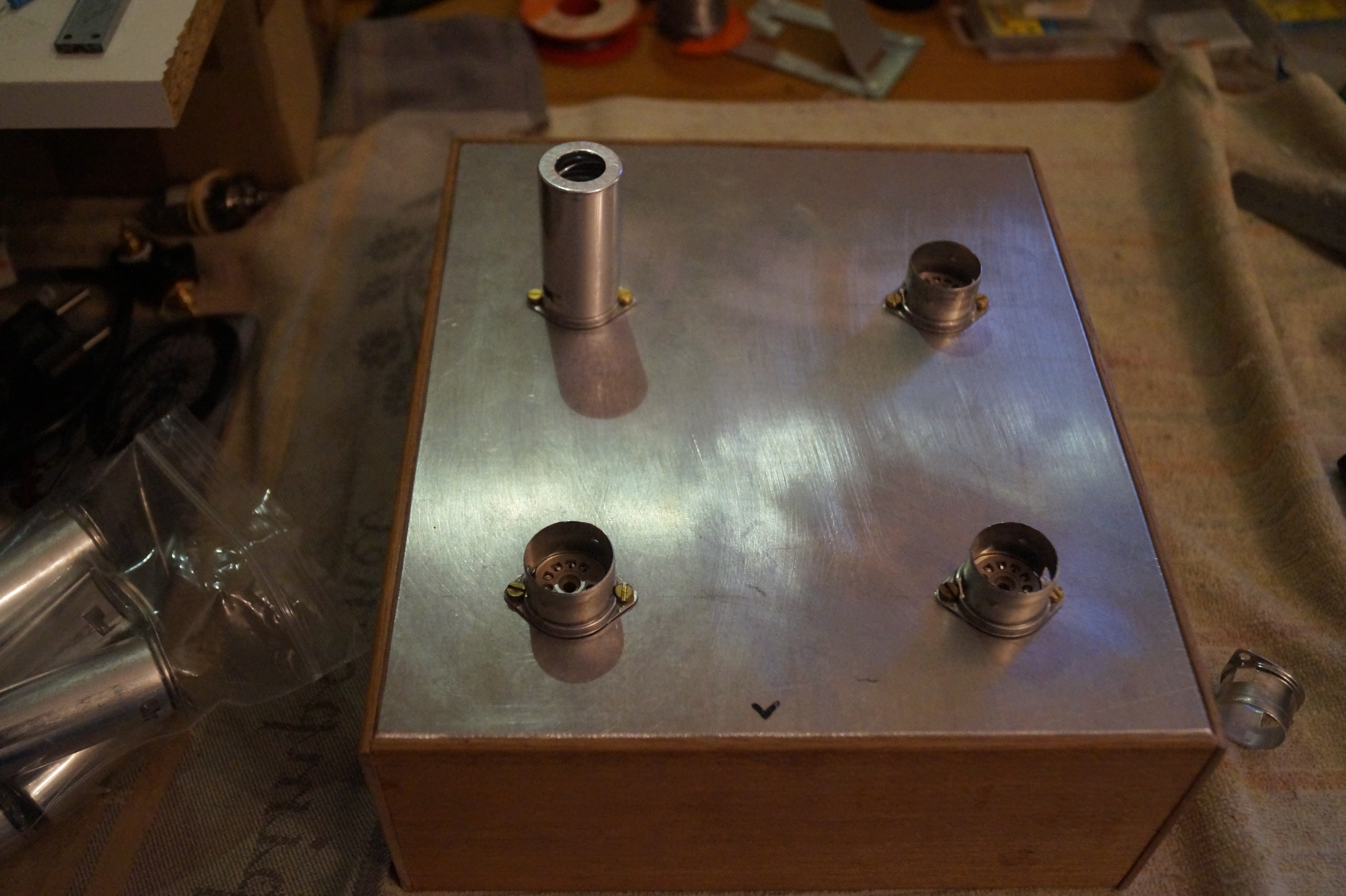

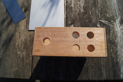

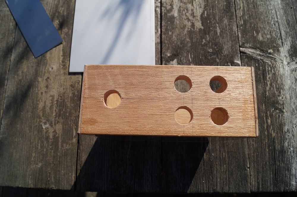

Kastje maken.
Afmetingen 21x25cm.
Hakken ,zagen, fresen,flexen,deuvelen lijmen etc.
Bovenplaat 3mm alu,onder 2mm.
De gaten zijn voor de ingangen,uitgangen en de HV en gloei voeding doorvoer.
Voor de aardingsaansluiting van de platenspeler bedenk ik nog wat.
De binnenkant bekleed ik met RVS.

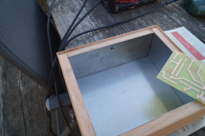

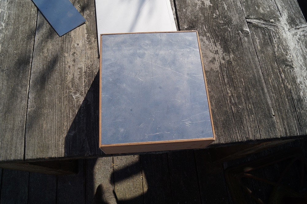

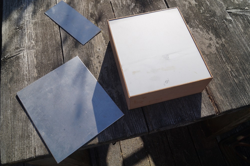

Mooi weer vandaag om de RVS binnenbekleding te maken.
En een printje geëtst

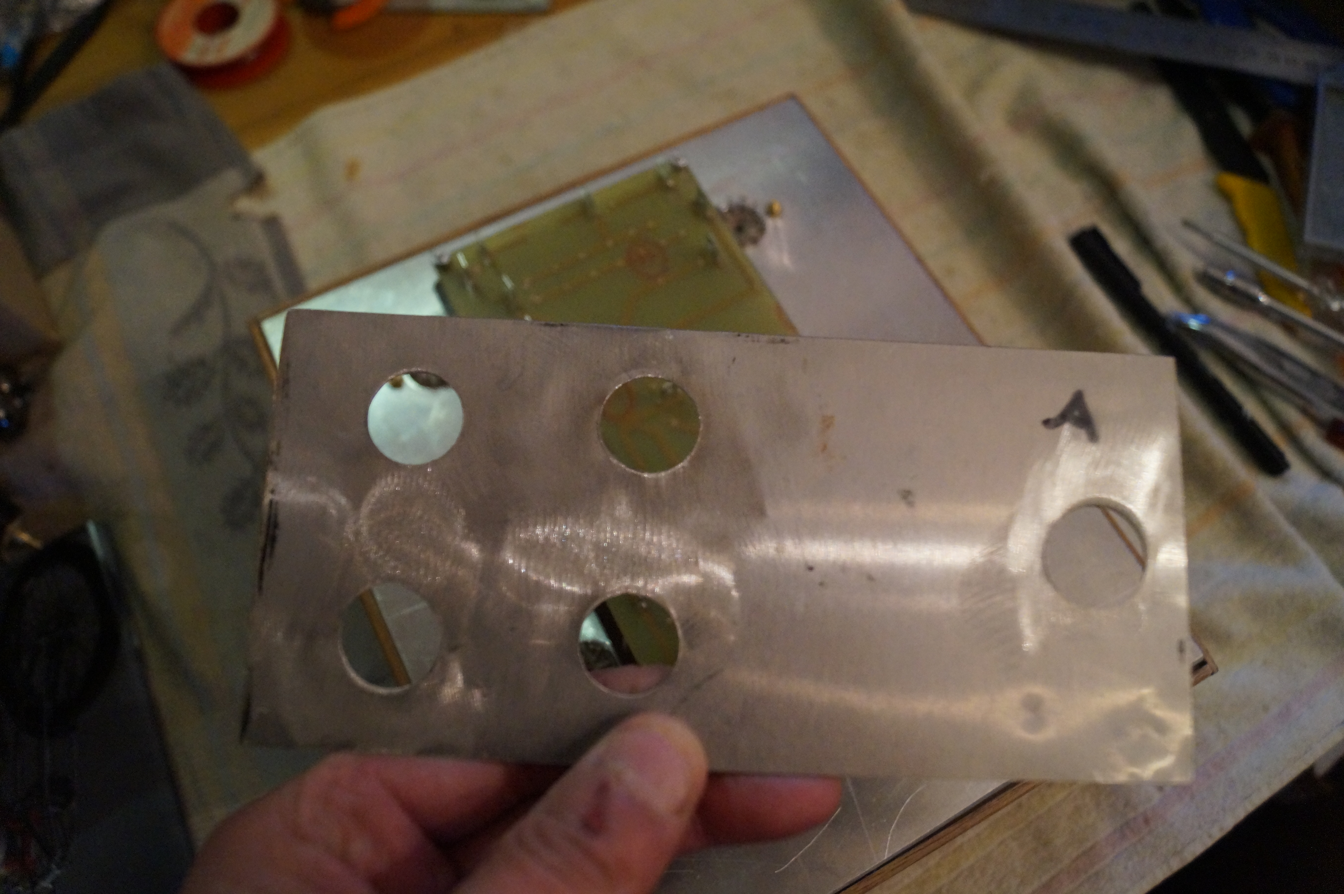

Maar even verder.

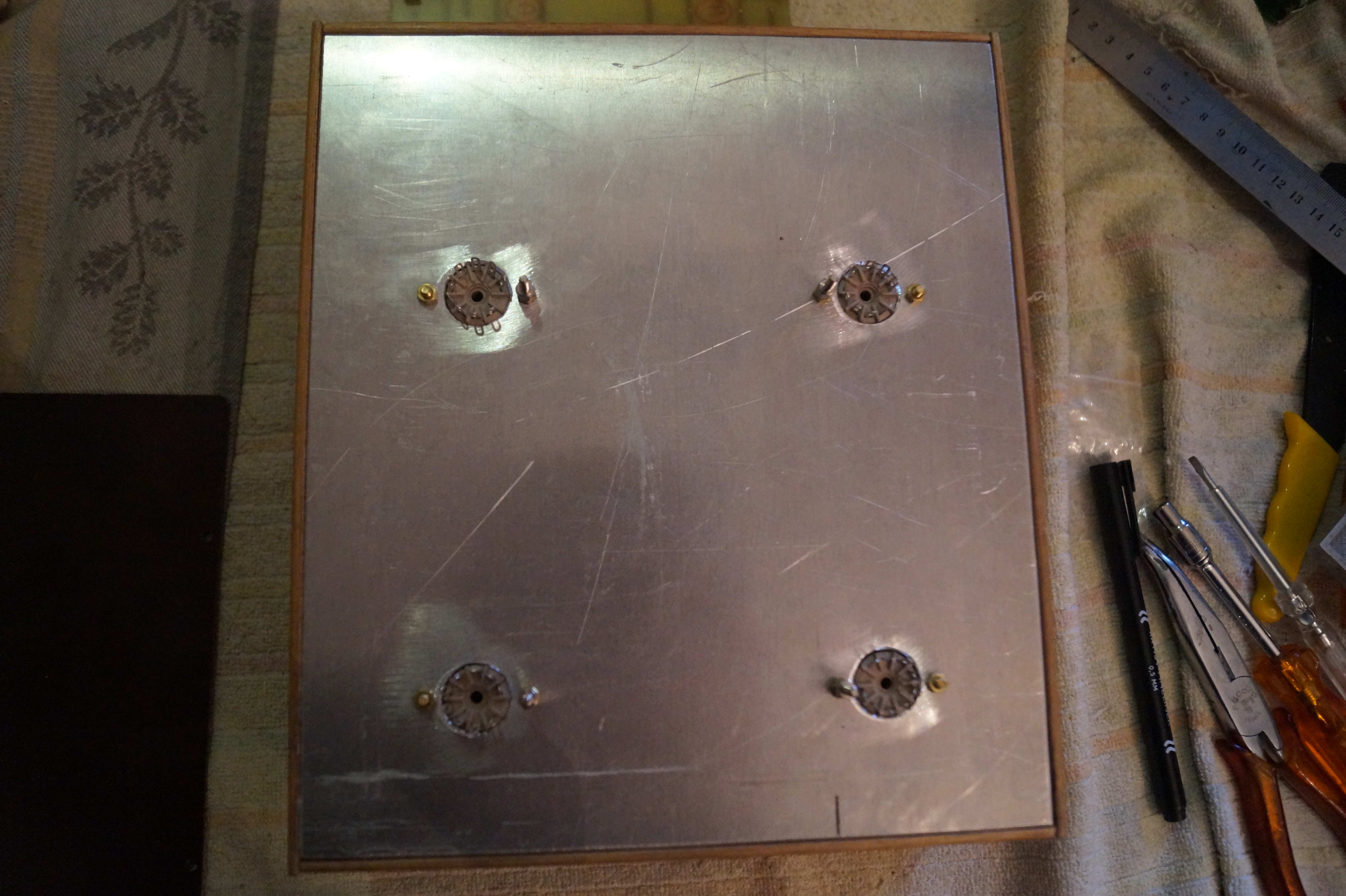

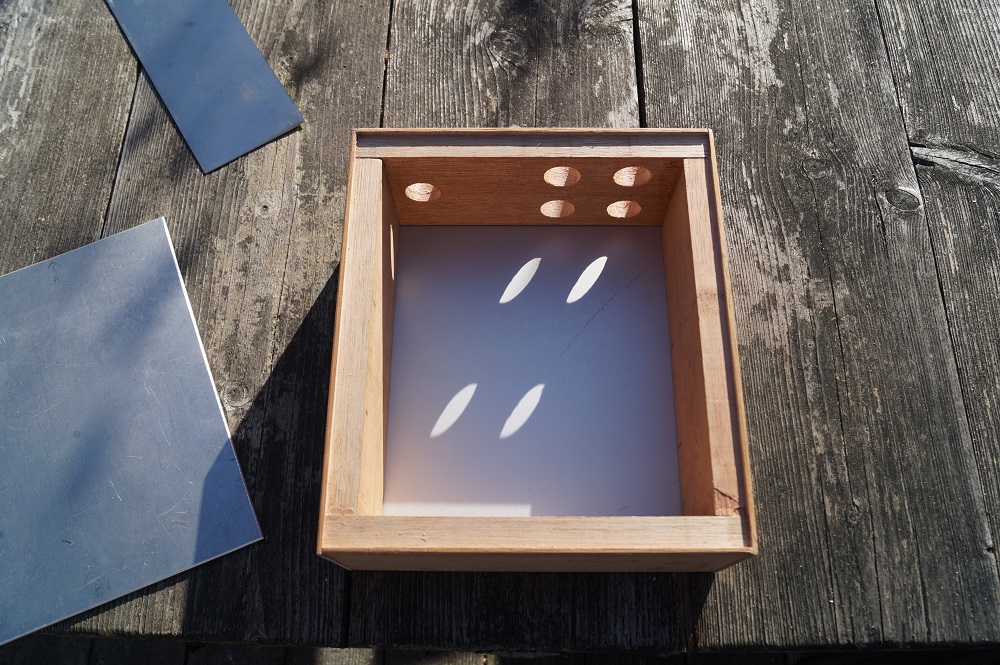

Eerst maar eens de gaten in het RVS binnenplaatwerk maken voor de doorvoeren.
Ik dacht dat fiks ik wel even met de stappenboor.
Kort verhaal,stappenboor kan ik weggooien ,ondanks de snijolie, maar de gaten zitten er in :yeah:
RVS is toch wat harder dan alu. :?

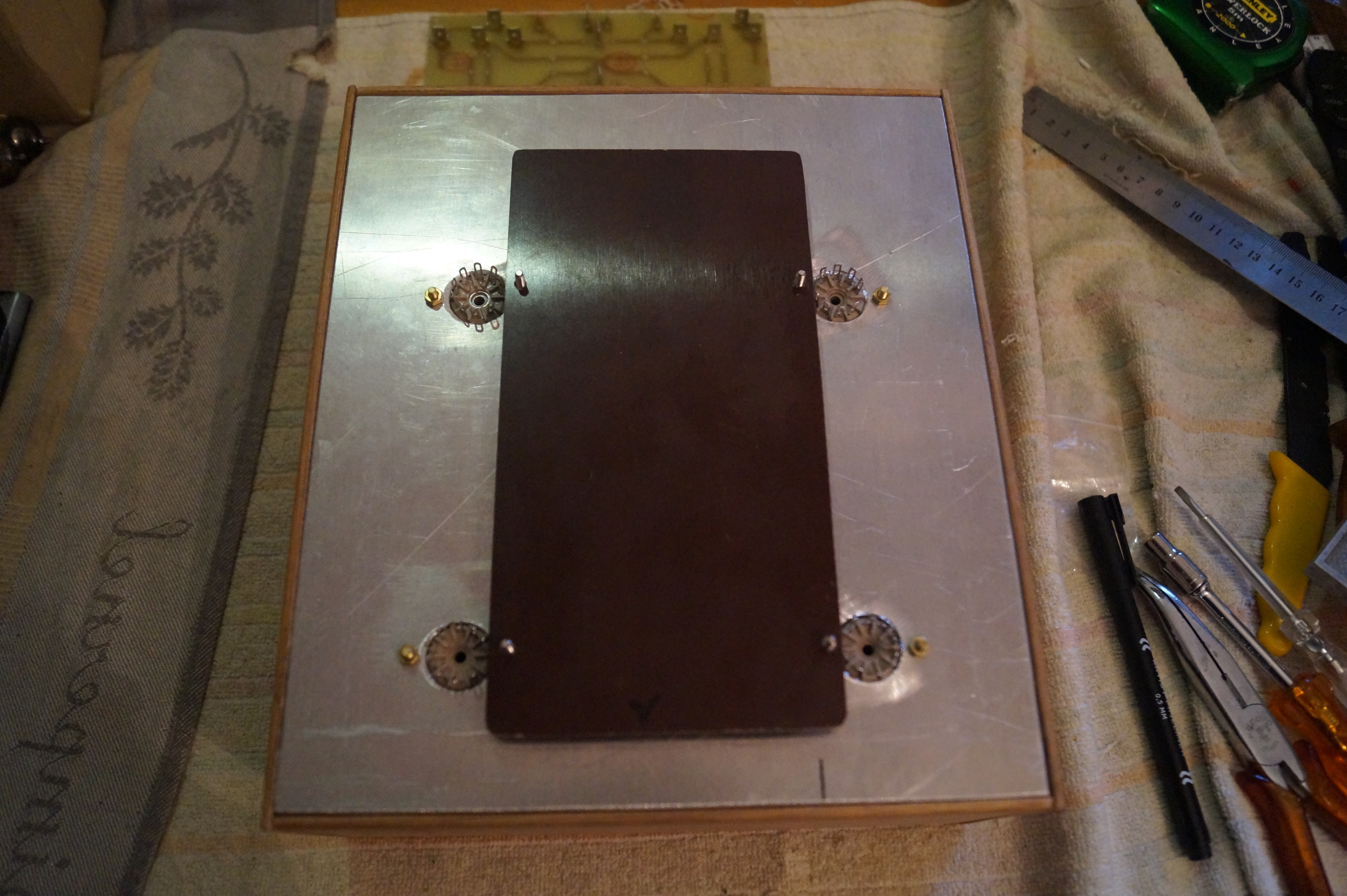

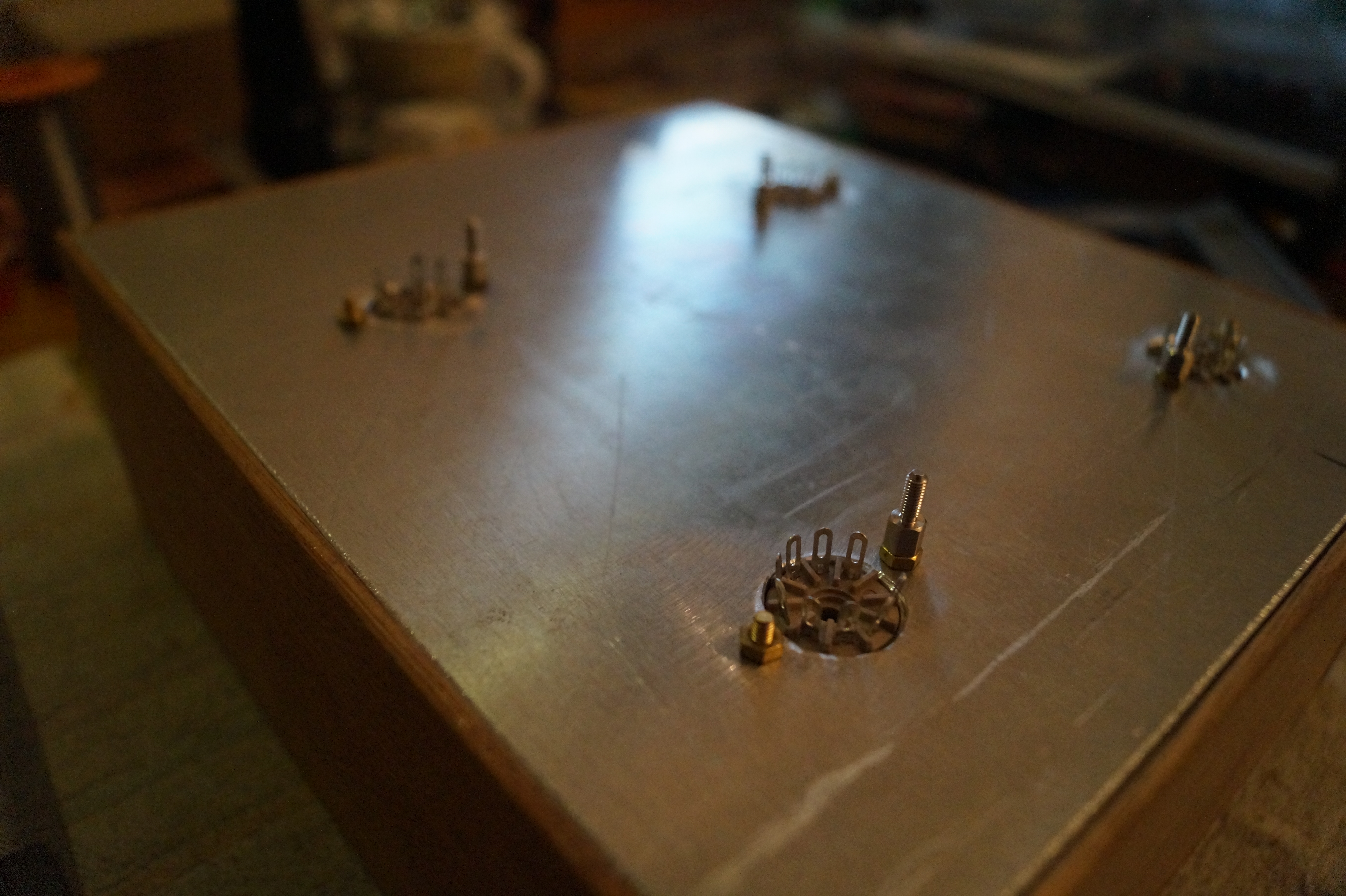

Dan de gaten voor de buisvoeten er in gezet .

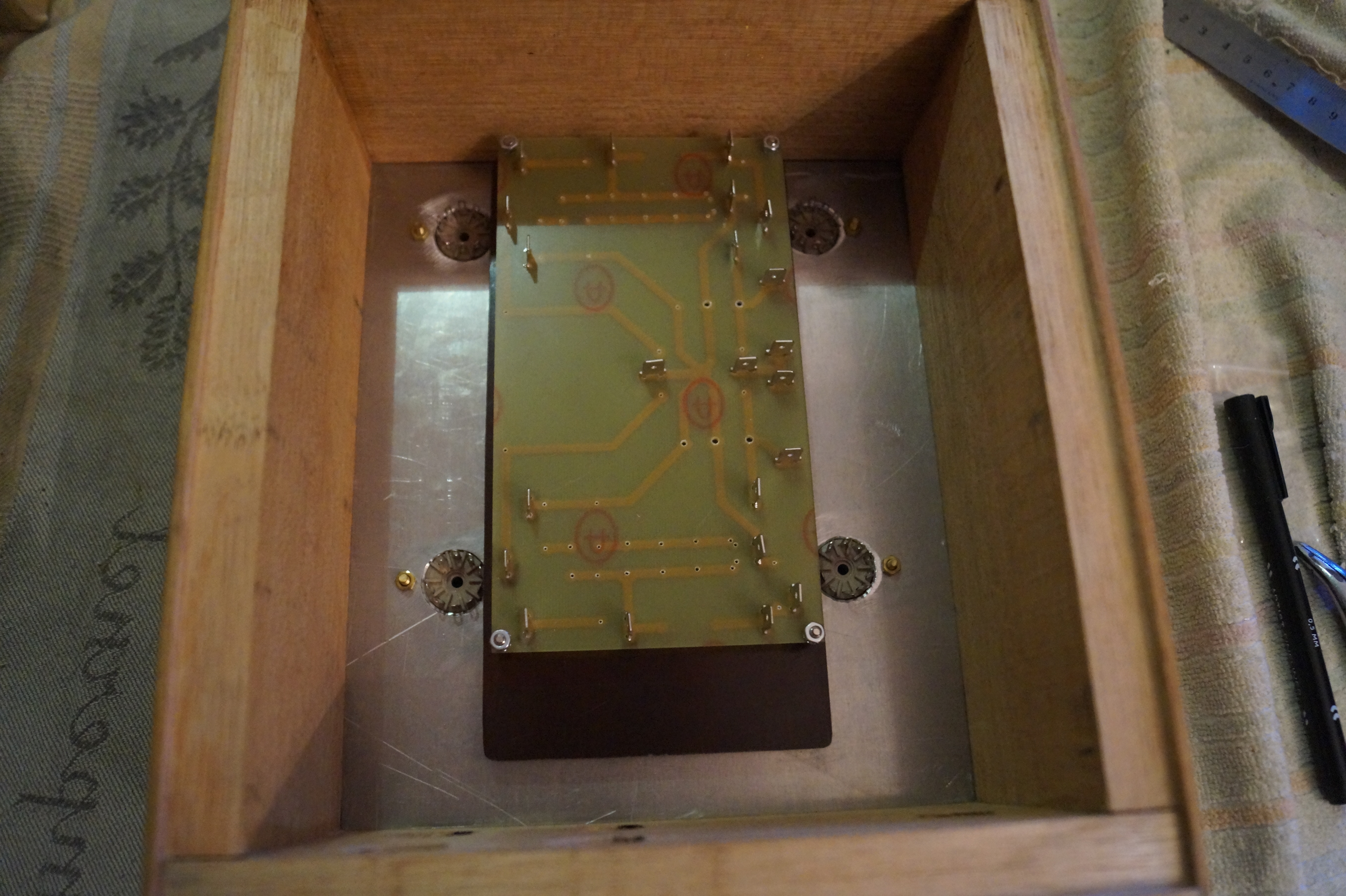

Van een stukje pertinax een subframe (dit voorkomt extra gaten in de bovenplaat) gemaakt,waar uiteindelijk de print op wordt vast geschroefd.
Berichten: 15172
Re: Phono dude
Al eens vaker verteld, maar m’n 300B monoblokken hebben een stalen topplaat en trafokappen. Nooit weer :mrgreen:
Uit wanhoop ben ik een bandschuurmachine gaan huren on de kappen glad te krijgen. Alu werkt een stukje prettiger.
Maar wat zie je straks in de bovenplaat, nog wel de boutjes waar de buisvoeten mee vast zitten? En heb je mogelijkheid om buisafschermers te plaatsen?
Berichten: 6144
Re: Phono dude
Boutjes in de buisvoeten vind ik niet storend voor de rest zie foto.

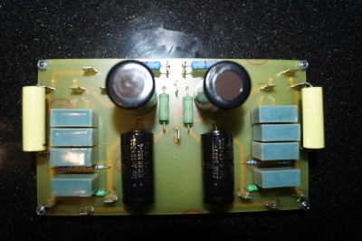

Alle onderdelen voor de filterprint waren binnen.
Dus maar even inelkaar gezet.
Weerstanden Vishay Beyschlag precision metal film resistor, 0,1%.
MOX voor de HV en een tesla 100R in het filter.
Elco,s van F&T en JJ.
De twee 0,1uF (gele) condensatoren zijn een test,daarom zo gemonteerd dat ze van buitenaf zijn te verwisselen zonder dat de print er uit moet.
Idem met die blauwe 3K3 MOX weerstanden,omdat ik nog niet weet waarop de uiteindelijke voedingsspanning zal uitkomen..
