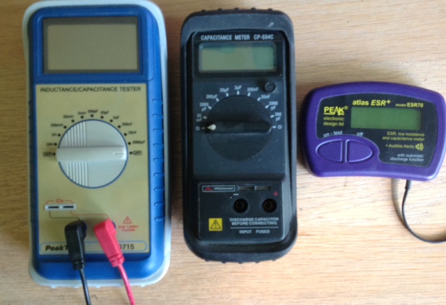

Bert, dit zijn de mijne. Die kleine peak gebruik ik het meest.
Re: Annastasia Triode Dick
douwebakker schreef:
C-Meter.jpgBert, dit zijn de mijne. Die kleine peak gebruik ik het meest.

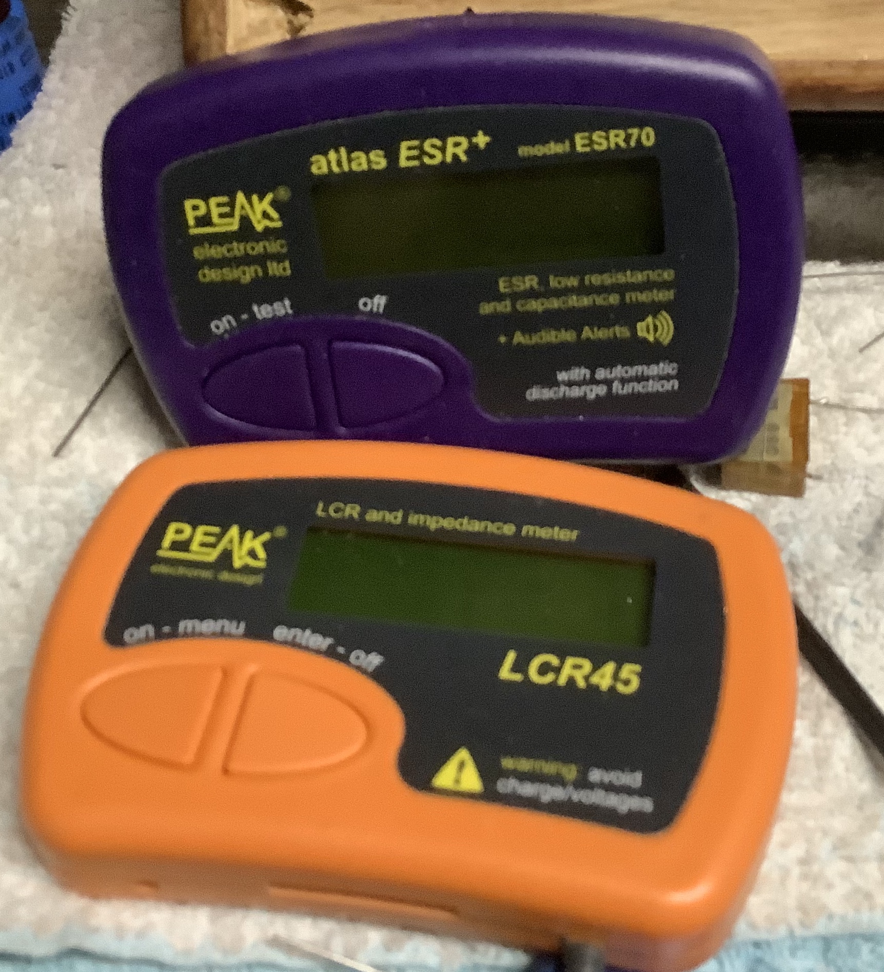

Ja ik heb ik de lcr meter ook van hun
douwebakker
Berichten: 2173
Locatie: Vledder Drenthe
Bericht door douwebakker »
Nou dan, daar kun je toch ook de capaciteit mee meten!

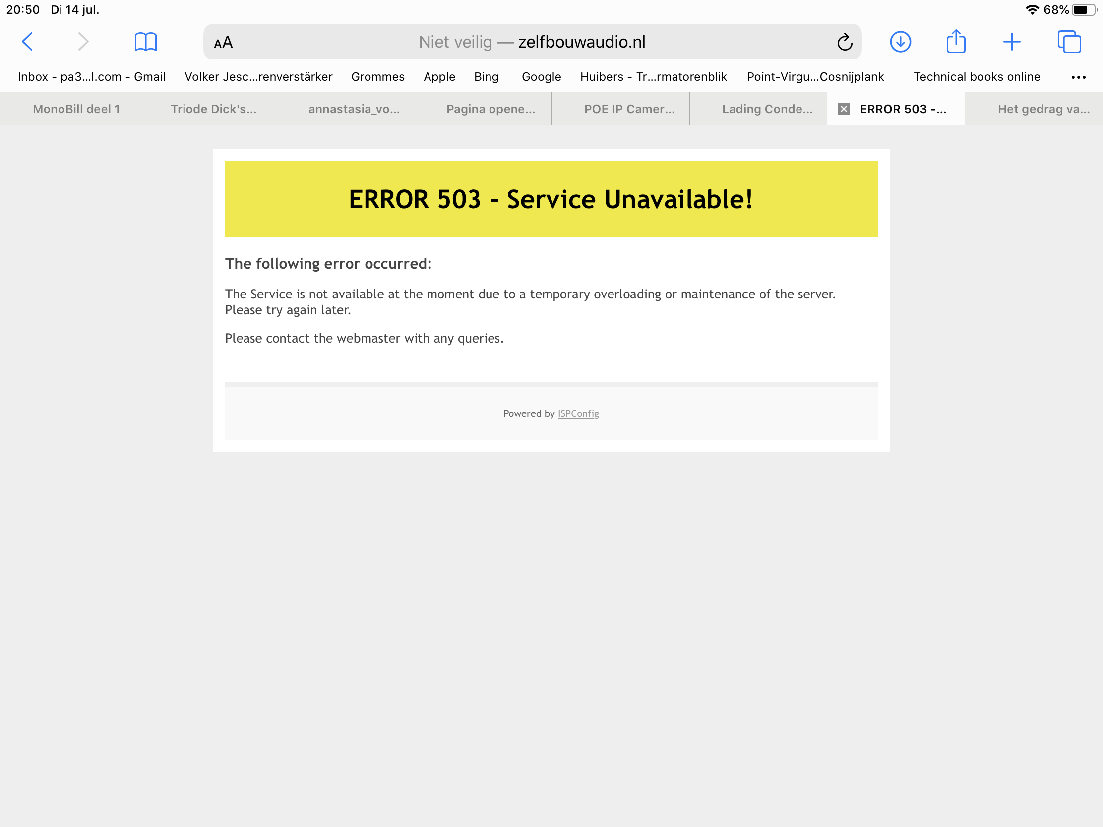

Er gaat wat mis met internet ofzo
Probeerde een stukje te uploaden ging niet
Nu is het weg :shock:

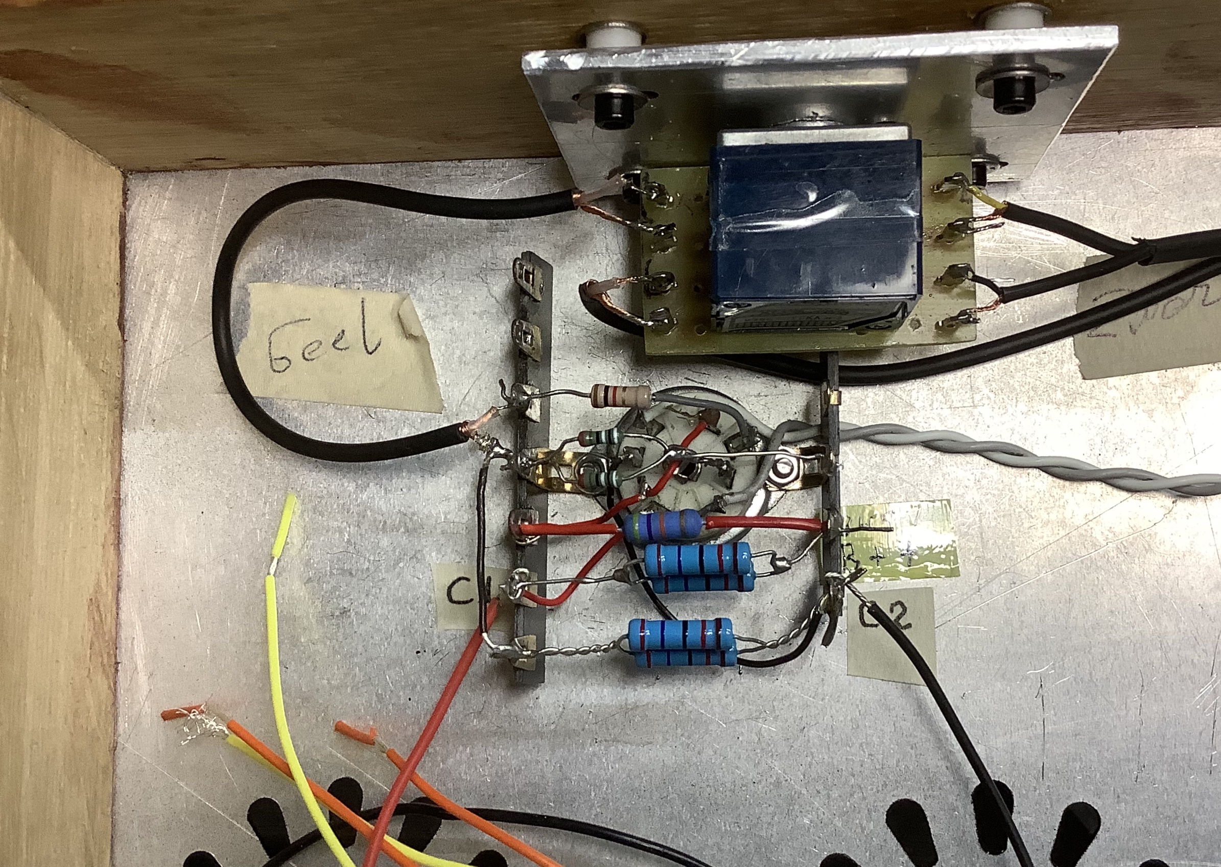

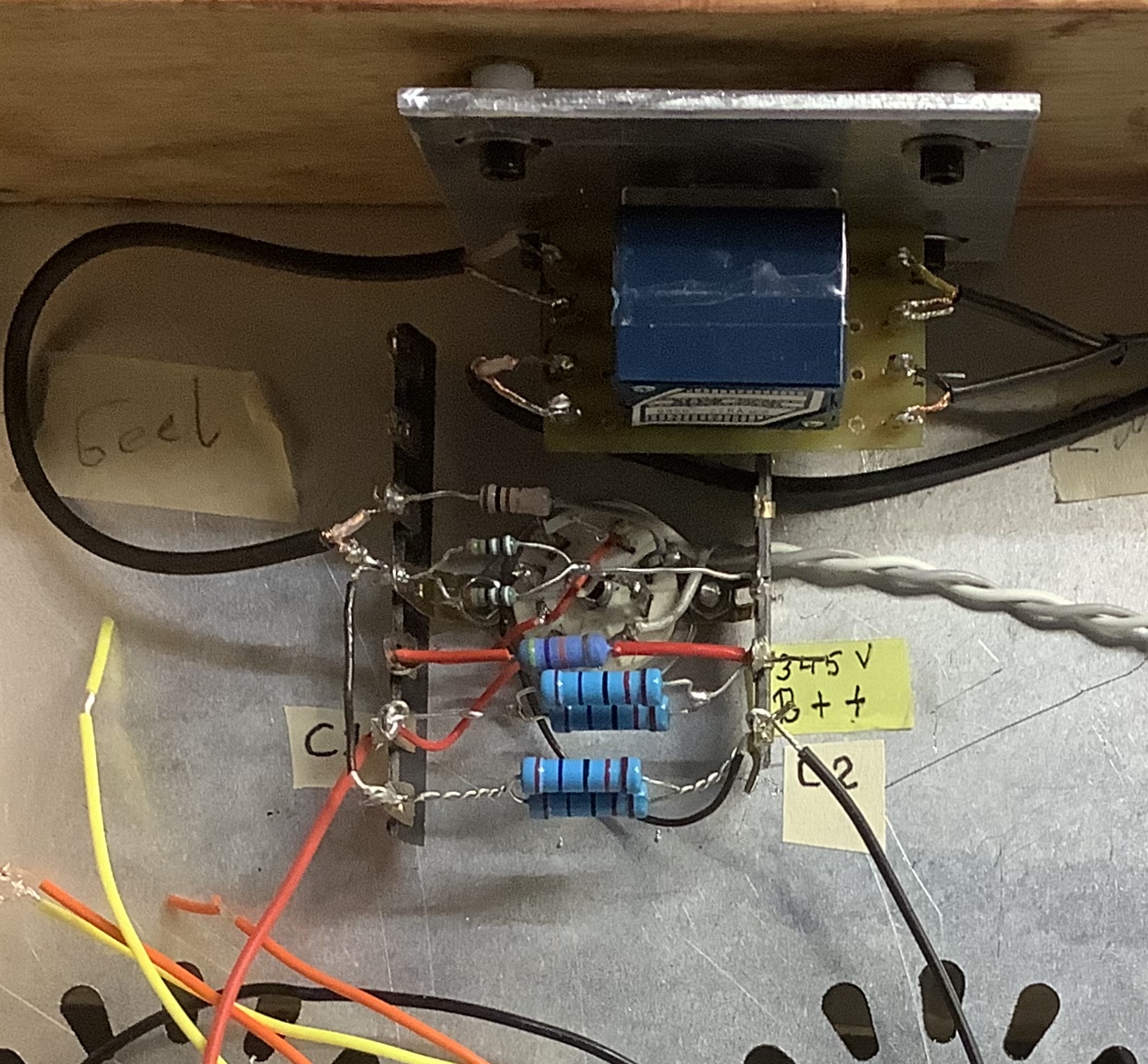

De Onderdelen 100 uF en 470 uF worden morgen hoop ik bezorgd de kathode weerstand 390 ohm overmorgen waarschijnlijk
Dus maar aan de ingang begonnen
Vanaf de RCA ingang tot de ECC99 via 1K zit er volledig in en getest
Verder zie de Foto
En deze

Hoi Bert, bij mij ging ook iets mis. Ik probeerde je een PM te sturen en die ging ook zomaar weg. (niet weg)
Ok zal er wat met een server aan de hand zijn hoop dat het niet een dure grap is voor de club
Berichten: 6144
1K op de gate van de ECC99 ?
Lijkt op 100 ohm. :?
Ik zal het nazien Demo bedankt iig voor het kijken Maar ik denk dat het aan de Led verlichting ligt en de kleuren veranderen erdoor
Verschil tussen Oranje Bruin rood kan je nauwelijks zien
Bedankt Demo
Nu zal de kleur beter te zien zijn
