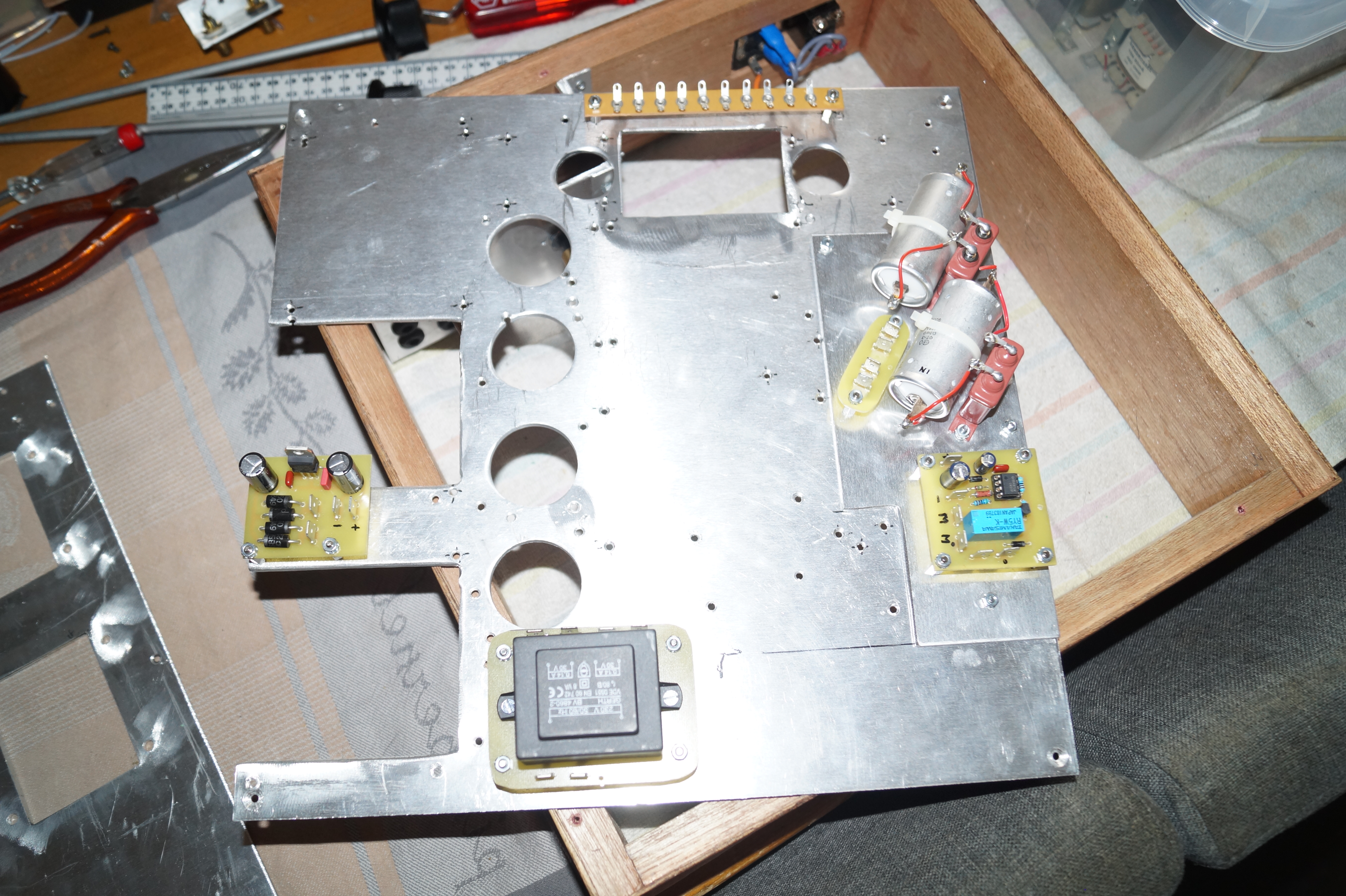

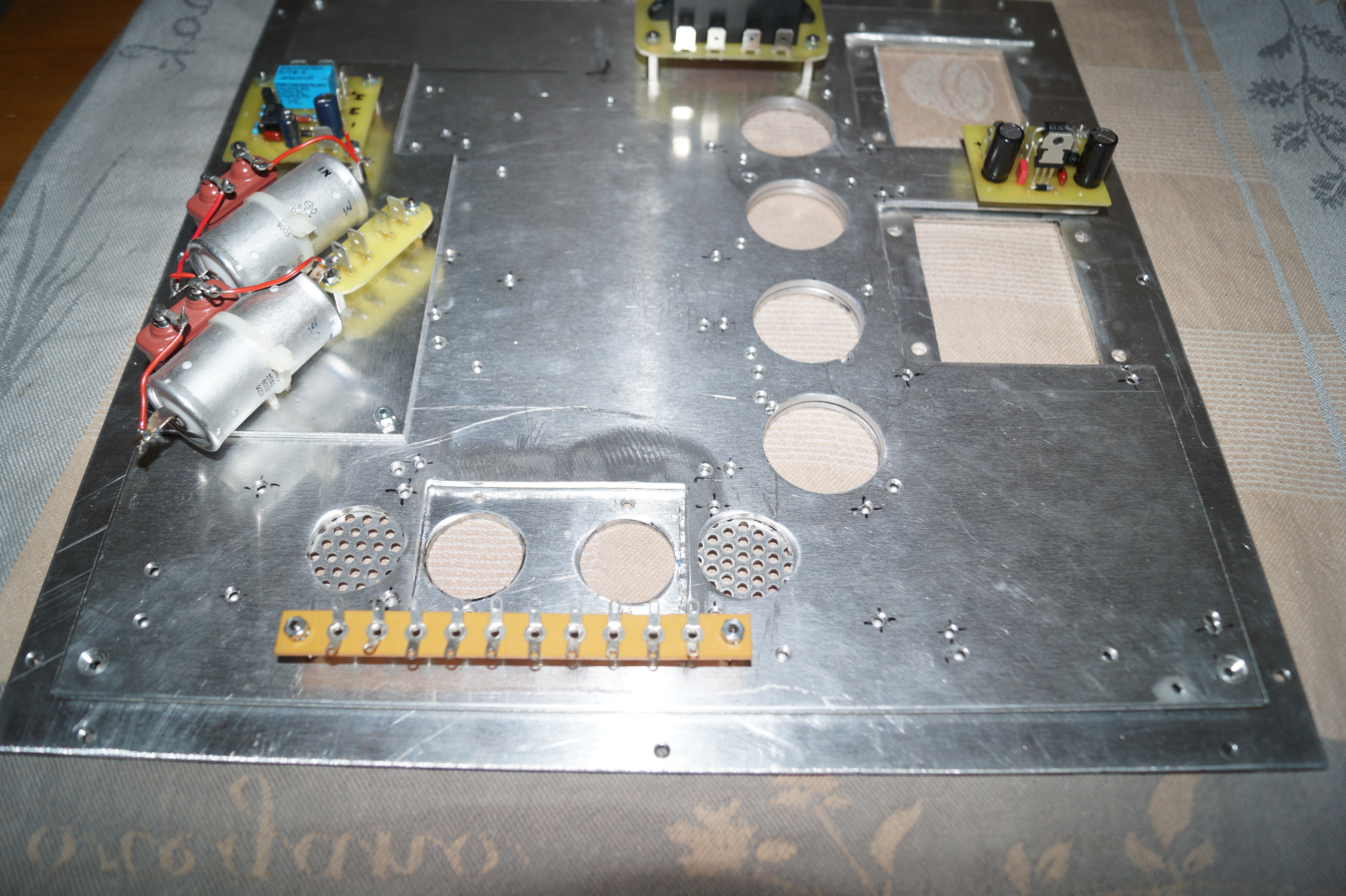

Maar even verder met het subframe.
Roostertjes er in gelijmd.
Als het subframe er op komt, zitten deze extra geklemd tussen de platen.
Dan een befestiging gemaakt voor de teflon condensatoren,
Heb een beetje argwaan tegen plakvoetjes,daarom een tyrap houder bevestigd met een 3mm popnagel aan het subframe.
Re: 6V6 preamp maar dan anders
Ik heb het ook niet op plakvoetjes Demo
Je kan er best even hard aan trekken , Maar als er continu wat aanhangt ,met ook nog flink wat warmte erbij !
Dan zet ik er ook een schroef bij :goedzo:

Vandaag het subframe verder vol geschroefd en wat kleine dingetjes gemaakt.
230v verdeelstuk en een printje voor de 50K log potmeter.
Kon ook omgewisseld worden met de 100K potmeter print, die er in zat,toch maar een nieuwe gemaakt :D

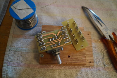

Zo iets ook voor de ingangsselectie schakelaar ?
Berichten: 6144
Nee dat laat ik zitten ,een Lorlin meerstanden schakelaar met zilver in teflon bedrading..
Zou zonde zijn dat te veranderen.

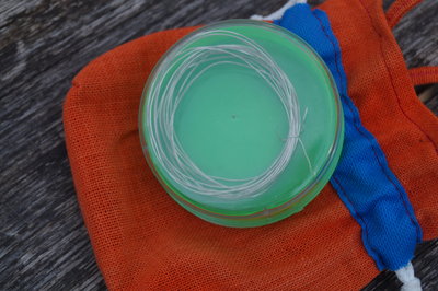

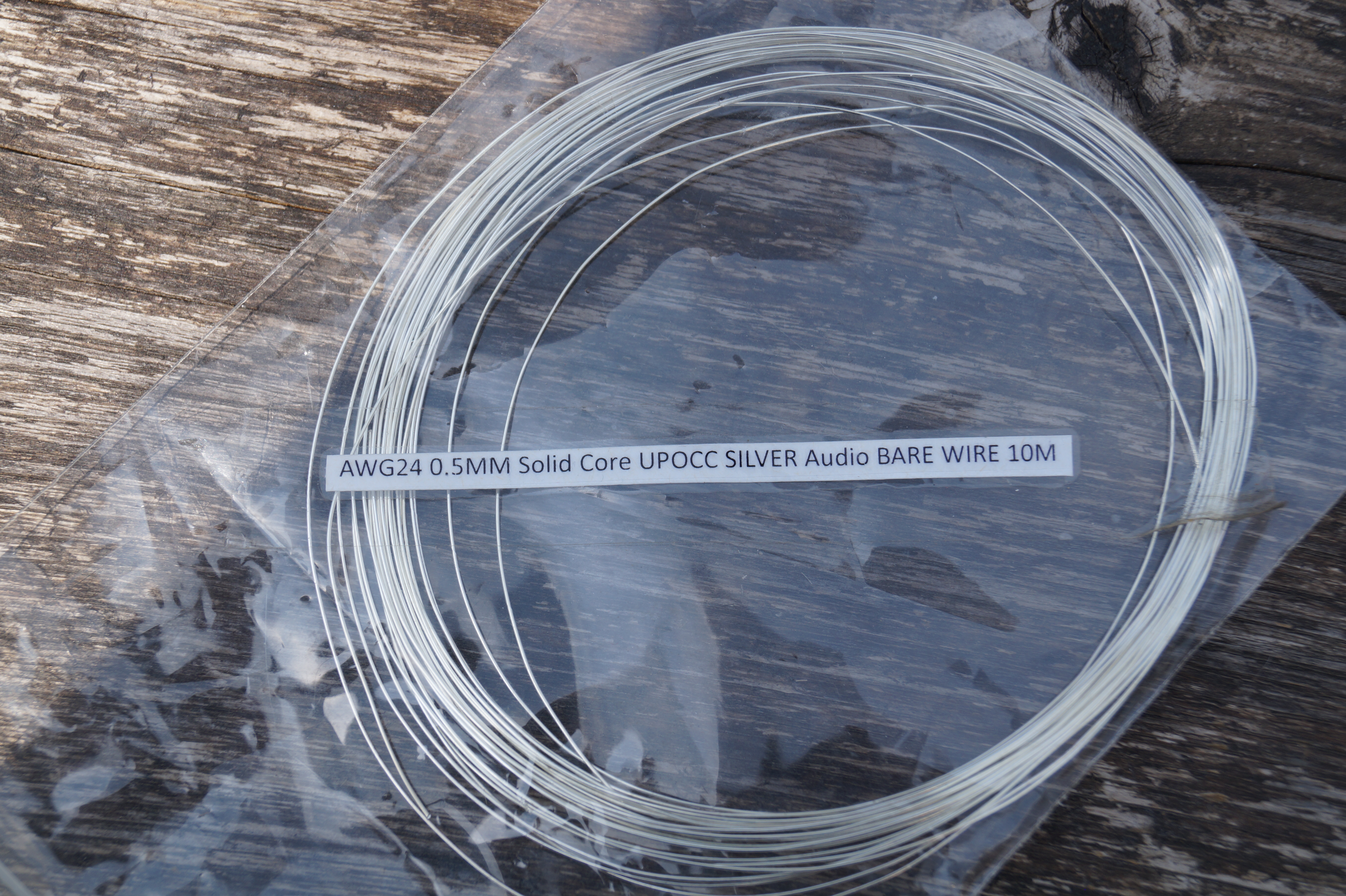

De rest van de signaal bedrading wordt ook zilver en teflon.
Weet nog niet welke ik ga gebruiken.
Heb hier nog wat liggen van een reis naar Myanmar ( Birma),gekocht bij een zilversmid aan het Inlemeer.
Beetje "snake oil" dus........ :mrgreen:
Of toch maar dit.
Wat het goed deed in mijn dac,s.
Berichten: 33828
onder maanlicht getrokken :mrgreen:
Of toch maar dit.
Ok vind het altijd een knoeiboel met die losse draadjes aan die plastic lorlin schakelaar of heb jij er in andere uit voering ?

Je moet dat spul nog wel instralen he? Anders produceert het een valse klank.
Berichten: 6144
Nee overdag en voor mijn neus................ :mrgreen:
Heb die met de oogjes en met zilverdraad hoef je ze maar even aan te tippen tijdens het solderen,langer gaat ook niet smelt de plastic weg en heb je een pootje in handen :lol:
Birma is boeddhistisch,instralen doen ze daar niet...... :mrgreen:

Met oogjes ? Waar vandaan Peet
Berichten: 6144
Bedankt Peet :dank: :dank:
Deze winkel kon ik nog niet ook ! :goedzo:

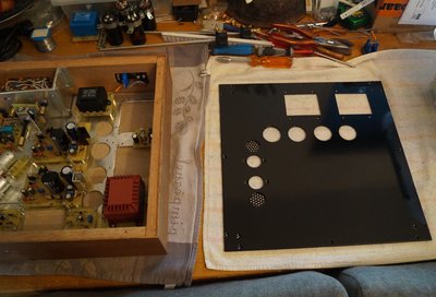

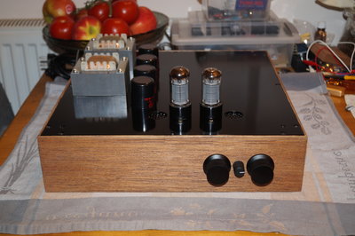

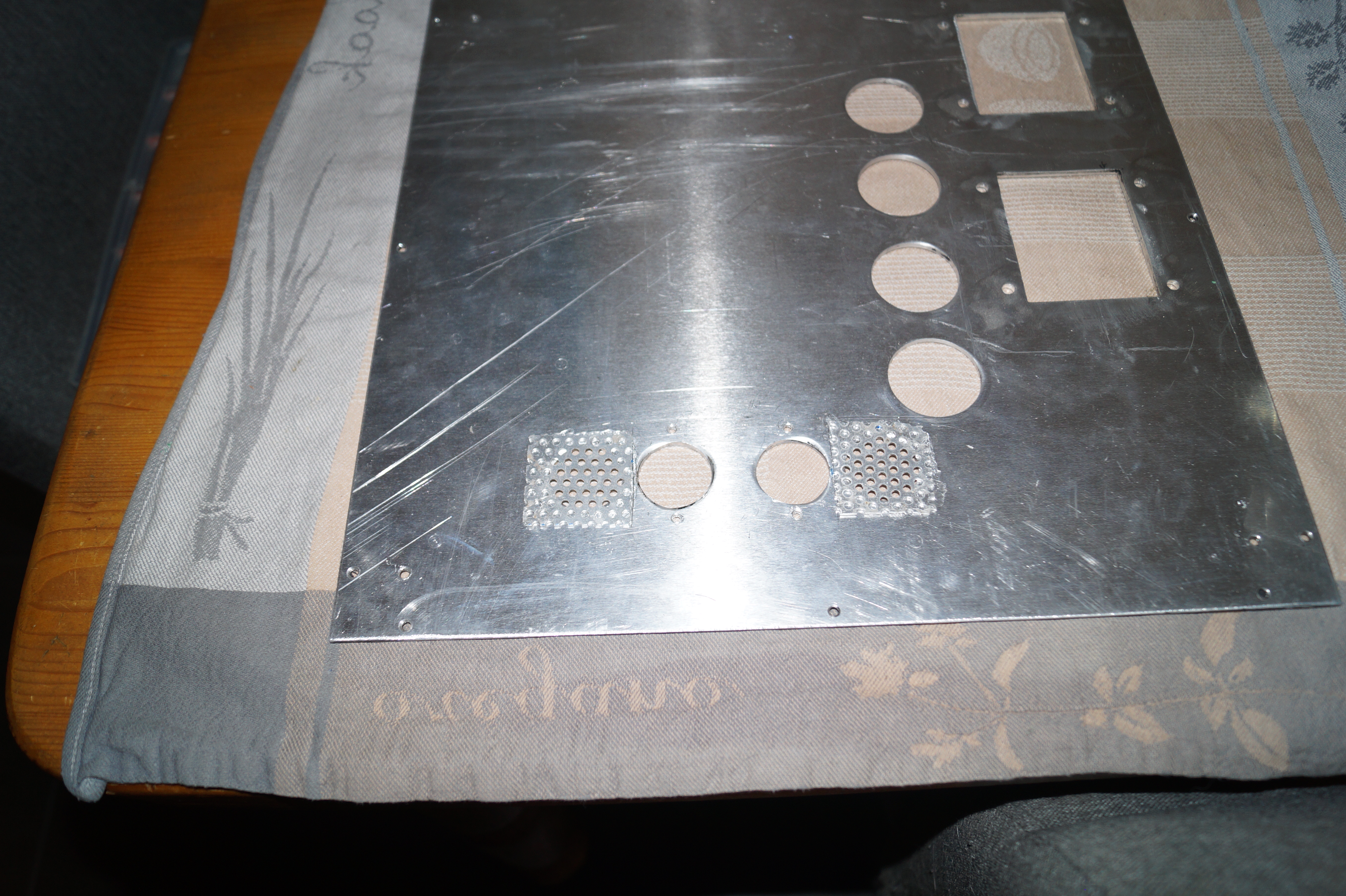

Gisteren was het de hele dag druilerig weer hier in het Noorden.
Ideaal weer om wat spuitwerk te doen.
Geen stof in de lucht.
Wachten tussen de buien door,dan snel de parasol opzetten en de bovenplaat spuiten.
Aantal lagen spuiten en licht schuren tussendoor en uiteindelijk gelukt :rock:
Laatst gewijzigd door democles op za 06 jun 2020, 0:49, 1 keer totaal gewijzigd.
Je gaat Hard :rock: :rock: :rock: :rock: :goedzo:

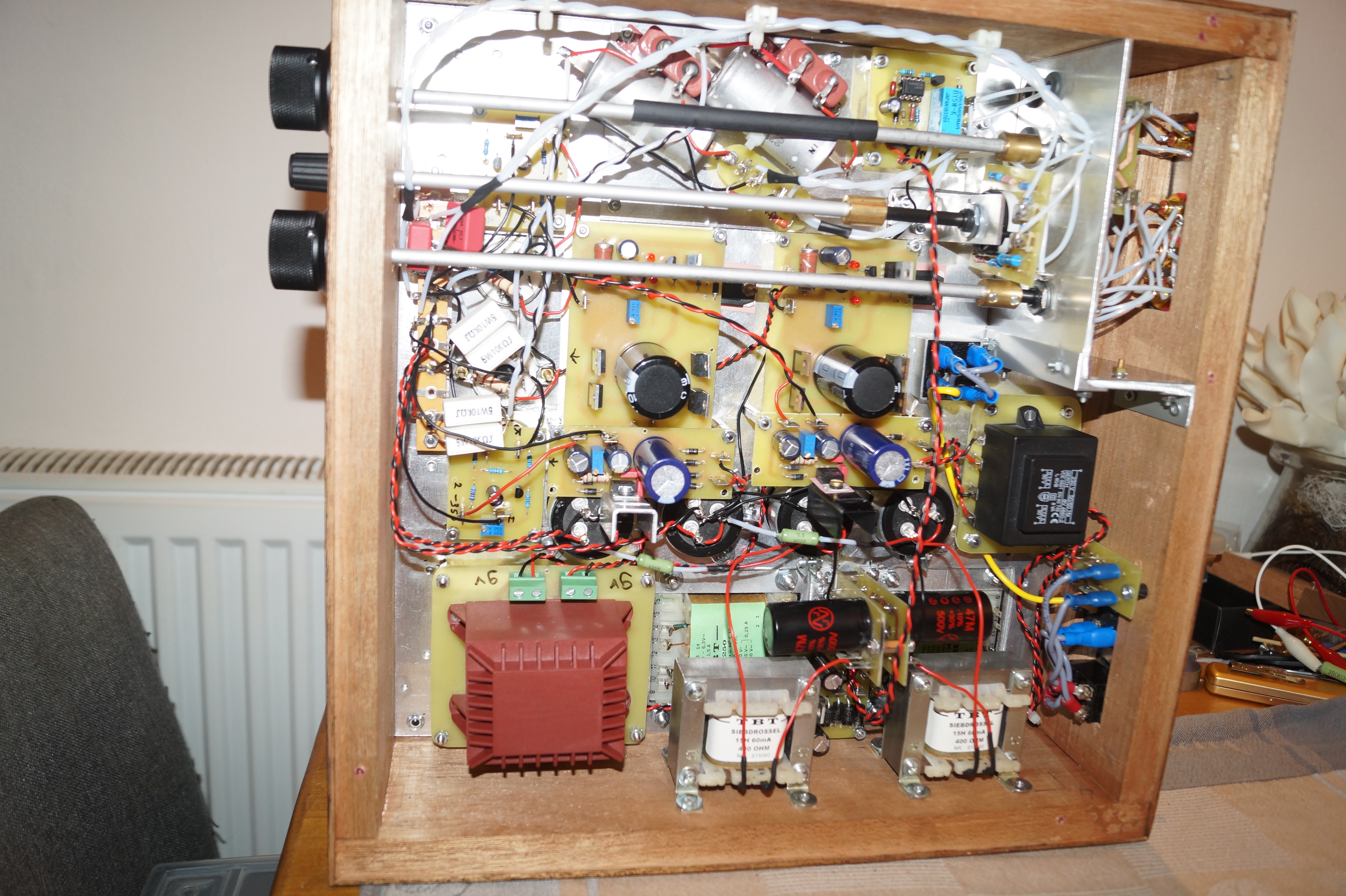

Ingangsbedrading aangepast en de 50K log. potmeter geplaatst.
Berichten: 6144

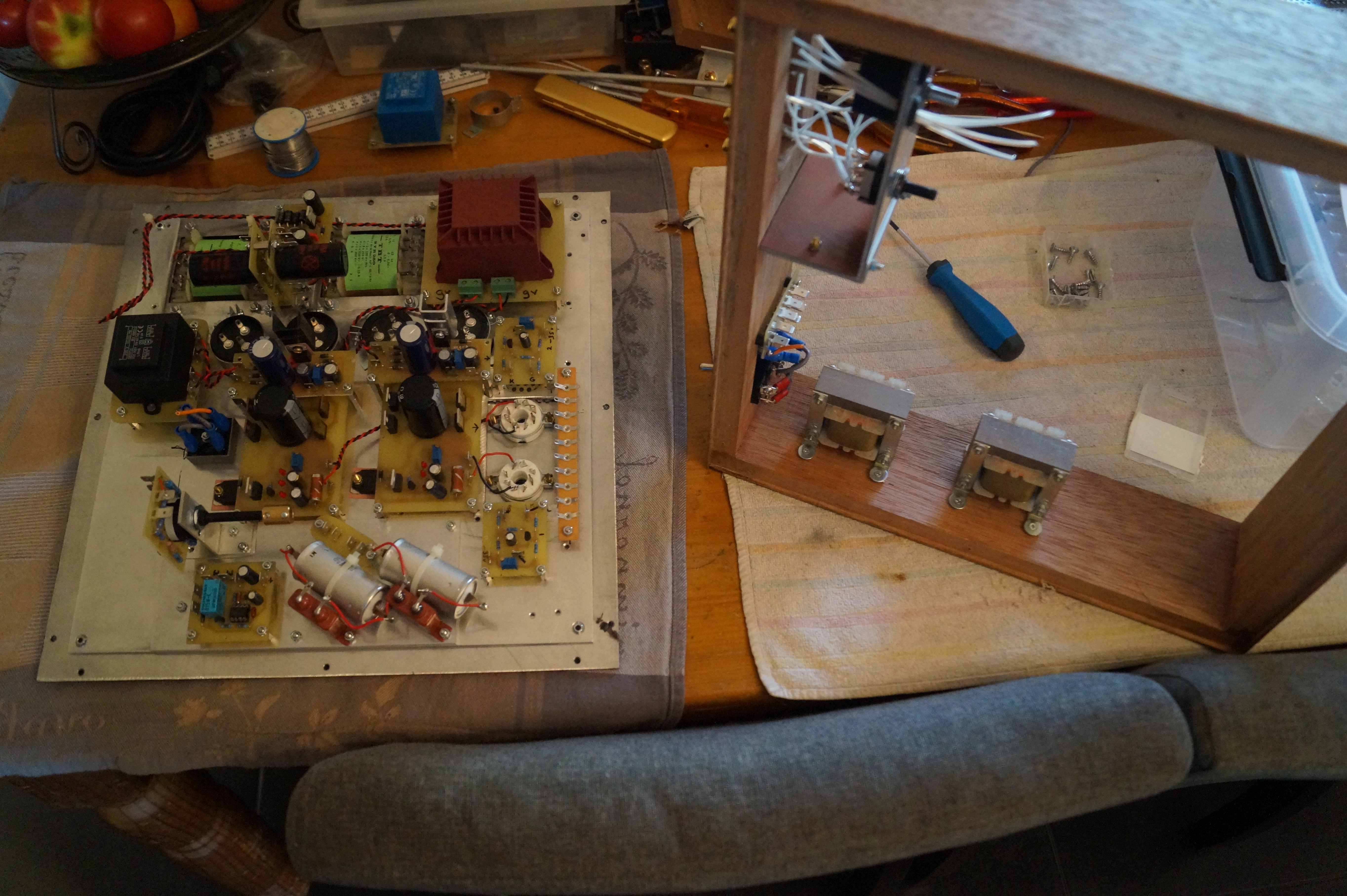

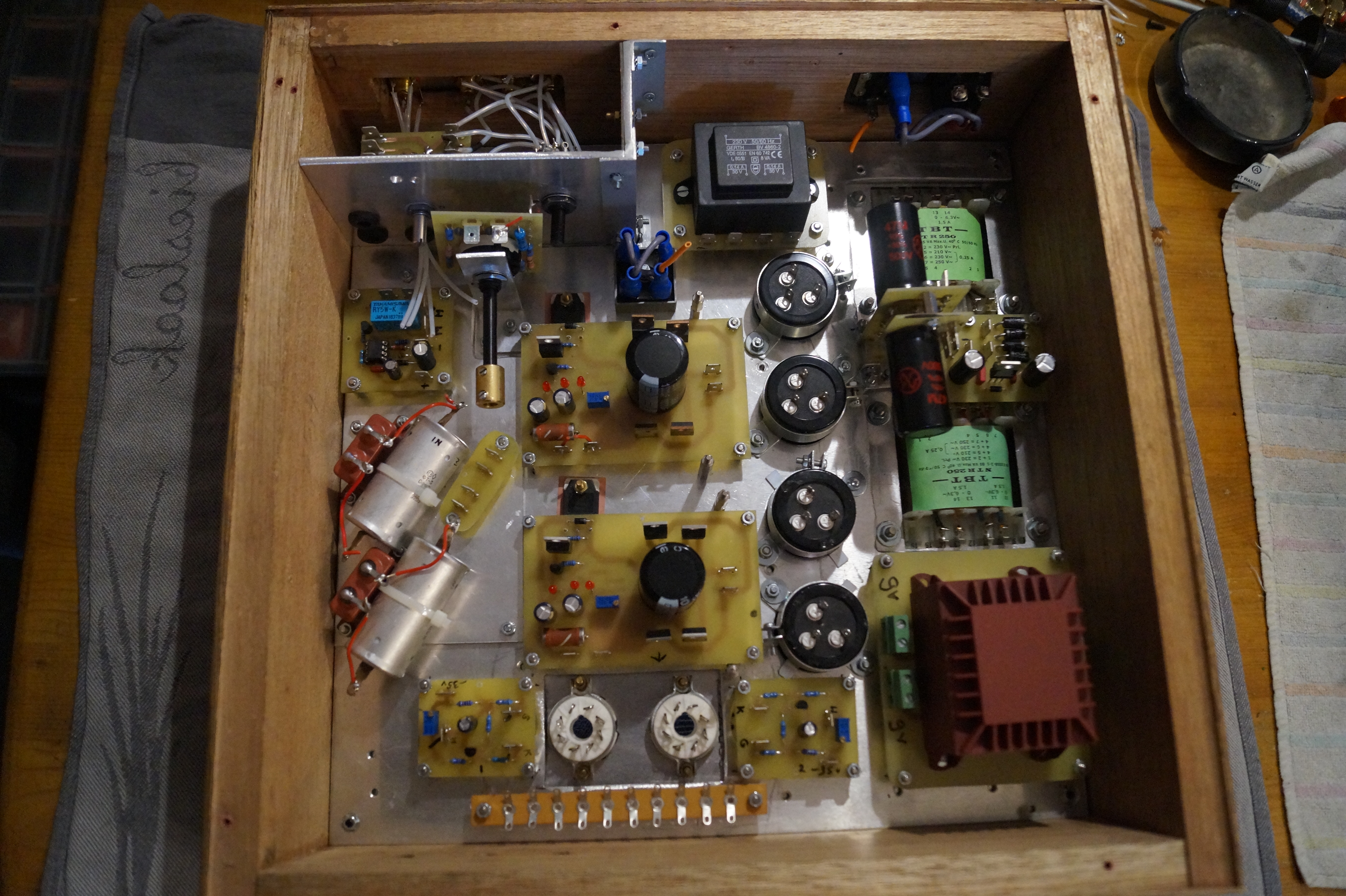

Vandaag de trafo,s er in gezet , de elco,s,en nog wat klein spul.............. :lol:
Nog een paar dingen en dan kunnen de touwtjes er aan geknoopt worden. :rock:

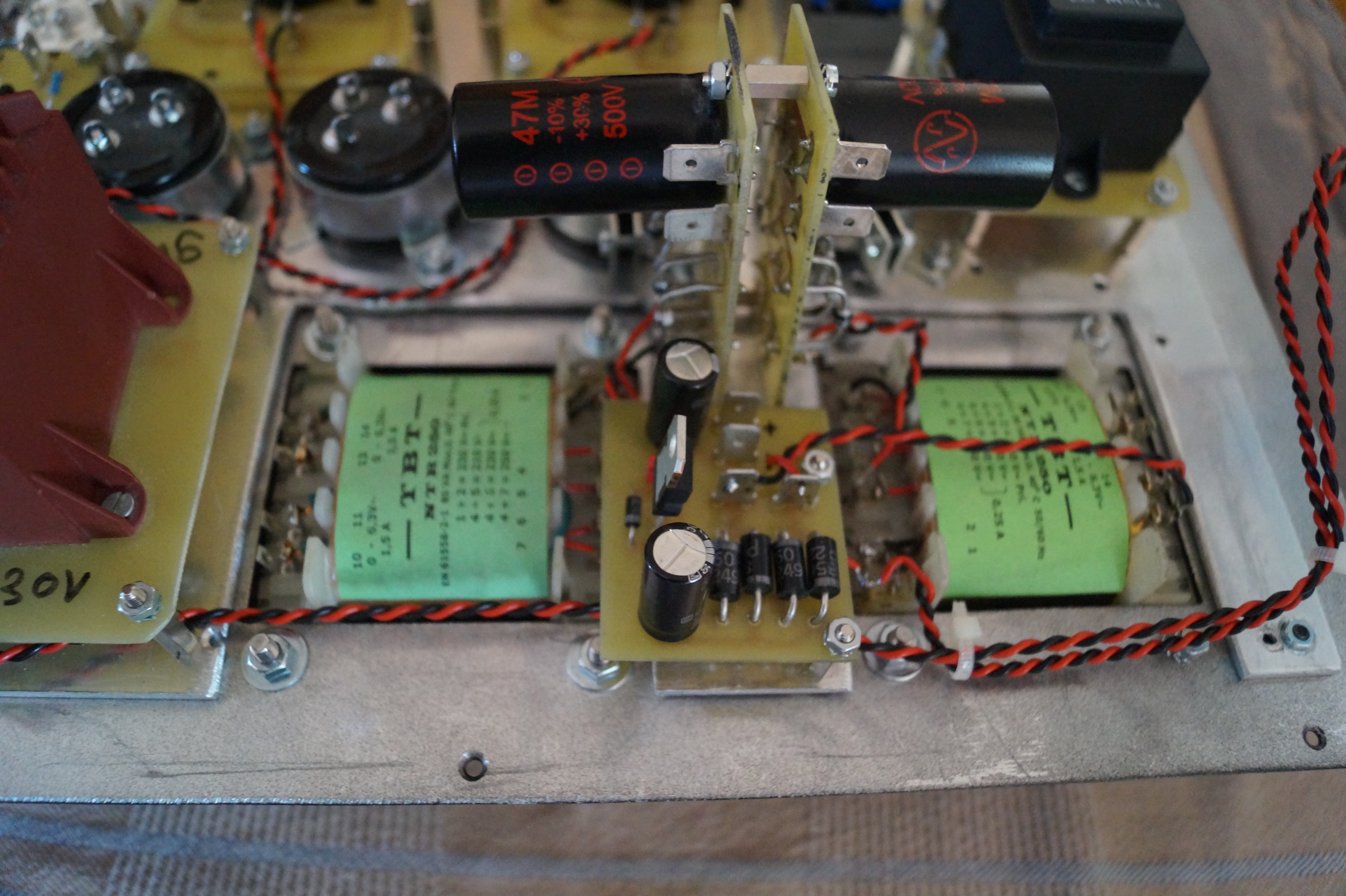

Een begin gemaakt met de bedrading.
En wel zo dat de smoorspoelen gemonteerd kunnen worden tegen de kast.

Zo dat is goed vol heb je aardig pas gemaakt :goeie:

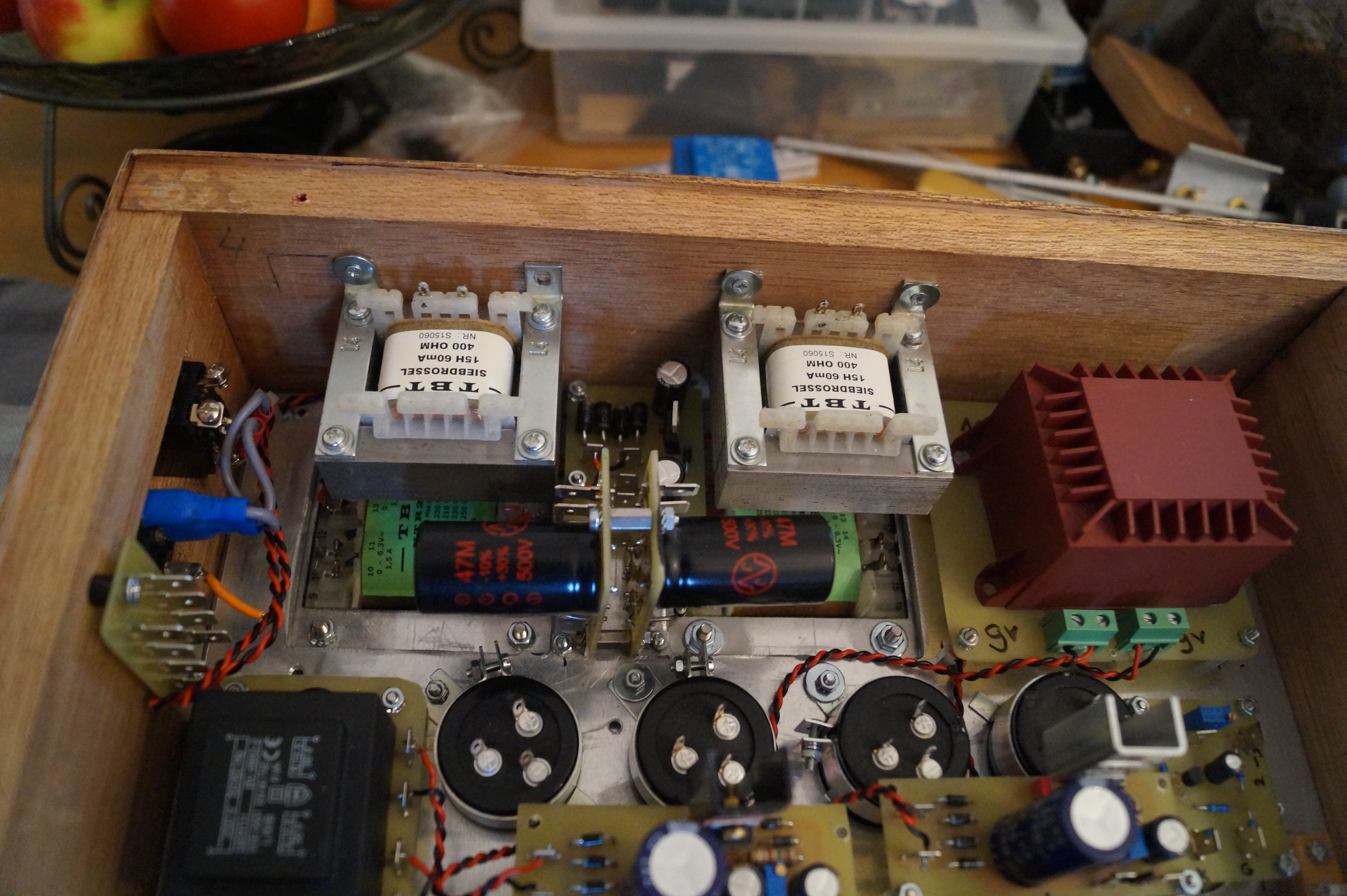

Smoorspoelen er in.
Hoop dat ze geen brom oppikken van de naastgelegen trafo,s [-o<
Als het goed is kan nu de bovenplaat vastgeschroefd worden.
Ik hoop het ook je kan ze bijna nergens anders plaatsen :D

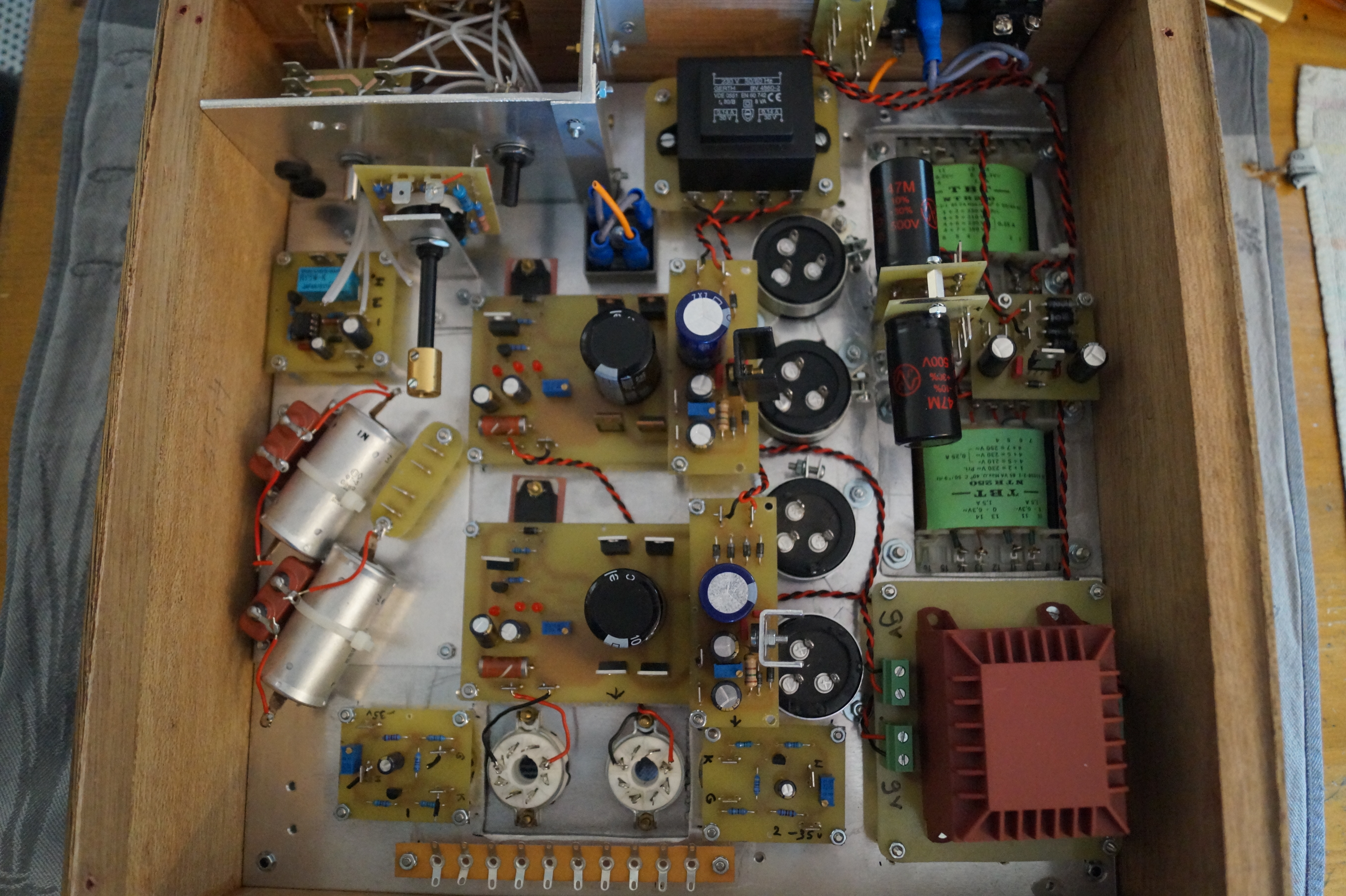

Bijna alle touwtjes zitten er in.
De min van de gloei moet nog aan massa,maar dat doe ik morgen.
Al wel even de stekker er in gehad en snel wat gemeten.
Geen zekering of stop die doorslaat,dat geeft hoop :lol:
336v en 332v op de Anodes.
22 mA op de Kathodes.
Vind wel dat de bias automaat slecht in te regelen is,wat ik ook aan de potmeters draai het blijft 22 mA :-k
Morgen maar even verder kijken.
Negatief van de voedingen is keurig -35v
En het negatief naar de Gate is iets van -22/-24v.
De buizen krijgen dus wel negatief , en geen rode wangetjes......... :mrgreen:
Potverdikkie :shock: Dat ziet er Prachtig uit en is erg vlug gegaan :goeie: :proost: :bakkie: :proost:
