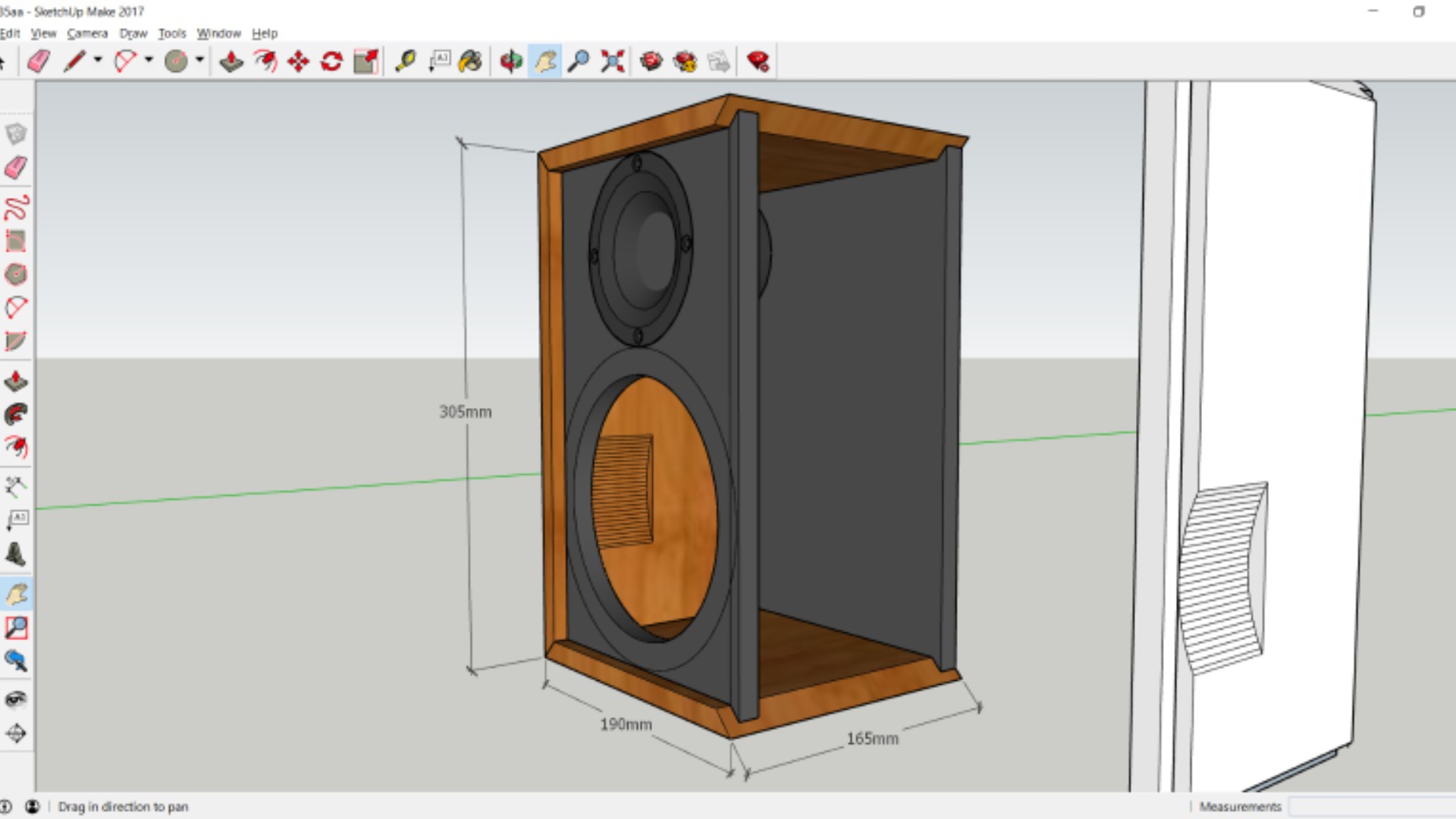

ik heb hem liggen en wil een LS3/5a kastje bouwen met de Purifi en een 104mm tweeter. Gelet op de uitstekende kastranden is een waveguide prettig. Maar wellicht kan ik niets met de akoestische offset, dan kies ik iets anders. Ik ga dus passief filteren.
Liefst Be, maar Purifi slaat wel een deuk in het budget, dus ik begin met deze DXT. H1212 heb ik ook liggen, dezelfde tweeter zonder waveguide. Maar ik begin met de DXT want die ligt werkeloos stof te vangen, is te vinden in topluidsprekers en past met waveguide er nog net in.

Ik twijfel nog tussen een standaard smalle kast, of juist een brede zoals de LS1 van Grimm. Grimm heeft die breed gemaakt om de bafflestep naar lagere frequenties te verschuiven. Over smalle boxen schrijft hij: "The narrow cabinet places the bafflestep frequency in the middle of the vocal range resulting in a dry top end and wolly low-mids." En gewend aan een OB systeem klinkt mij een kleine, smalle box als bijvoorbeeld de DutchDutch 8c (op de as strak als langs een lineaal) veel te donker.

Een brede baffle kan beter zijn bij een gesloten box omdat je dan minder energie naar de muur erachter stuurt in het middengebied. Dan kun je het beste wel een flinke afronding toevoegen direct naast de driver om diffractie te verminderen.
Zonder afronding kun je wellicht de baffle beter smal houden, omdat de onregelmatigheid door diffractie dan zit in een gebied waar de driver al bundelt waardoor de pieken en dalen wat minder groot in amplitude zijn. Hangt er ook vanaf in welk gebied je de driver wilt inzetten natuurlijk.
Overigens is dit bij open baffles en cardioides zoals de D&D juist weer anders. Vanwege de interferentie tussen voor- en achterzijde is het daar juist van belang dat de baffle smal is t.o.v. de driver, anders krijg je een diepe dip on-axis. Zie bijvoorbeeld https://www.linkwitzlab.com/models.htm#A3

Een 6,5" Purifi op een brede baffle zetten vind ik wel een heel dure oplossing, tenzij je extreem weinig liters wilt of hoog wilt kunnen filteren. Anders was een 8 of 10" toch logischer geweest :hide:

Eens. Maar ik zou zelf dan ook altijd voor drieweg gaan. Grotere woofer, kleinere mid. En dan naast de midrange en tweeter een mooie radius. Maar goed ik wil het topic ook niet teveel vervuilen met dit gefilosofeer :roll:

Ik wil Grimm volgen in z'n redenering: een brede baffle voor een lage bafflestepcorrectie. Zie boven. Zijn LS1 heeft ook een kleine mid-woofer. Het liefst zou ik een smalle met een brede willen vergelijken, bij gelijke inwendig volume en beide vlak gefilterd op de as. Luisteren wat hij bedoelt.

Ik kan bijvoorbeeld een kleine als prototype bouwen en daar een kraag van een isolatieplaat op zetten als proefbaffle.
