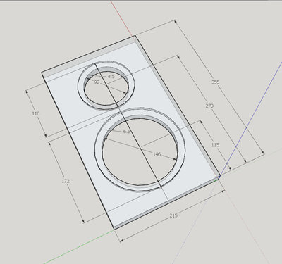

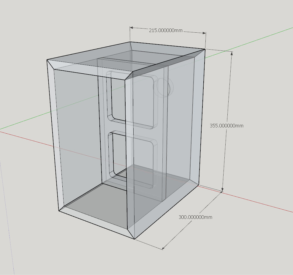

Goed, in deze post de tekeningen, het filterschema en andere informatie over de TwentyTwenty luidspreker.
De complete kast is opgebouwd uit 18mm MDF. Een paar kanttekeningen zijn hierbij wel op hun plaats. De radius op de baffle is van belang, want die bepaalt de diffractie op de hoeken, gebruik hier dus bij voorkeur de voorgeschreven 12mm. De kast is recht-toe-recht-aan met alles in verstek behalve de baffle. Dit is op een gewone zaagtafel, of invalzaag met zaaglineaal, prima zelf te zagen mits je secuur werkt. In mijn prototype heb ik de baffle verwijderbaar gemaakt dmv. hoekstukken in de kast en bouten+inslagmoeren, zodat je overal snel en makkelijk bij kunt, dat is nu uiteraard niet meer nodig.
De bassreflex pijp is grijs 50mm PVC uit de bouwmarkt, met een lengte van 200mm. Let op dat de bassreflex pijp aan de achterkant van de kast ook een radius krijgt, zodat een 'flare' ontstaat. ik gebruik hier een 16mm afrondfrees (met meelooplager), 12mm mag evt. ook, maar hoe groter hoe beter. Inwendig is ook een flare toegepast, maar dit is niet strikt noodzakelijk. De inwendige flare is eenvoudig zelf te maken door het uiteinde van de 50mm grijs PVC pijp te verwarmen met een hete lucht föhn (verfafbrander) zodat het plastic plooibaar wordt om dan vervolgens de hals van een glazen fles in de pijp te drukken.
Het filter is een klassiek tweede orde recept met een redelijk laag overnamepunt, op pakweg 1.8kHz, ik kom hiermee weg door de lage inzetbaarheid van de TW030 tweeter. Er zijn bij de tweeter en de woofer correcties toegepast, R3+C3 zorgen voor een extra afval in 't hoog bij de tweeter, dit is nodig omdat de tweeter (flink) oploopt in het hoog. Correctie C4+R1 reduceren de resonantie-piek van de breakup node van de alu conus van de woofer, die is nu zo'n 20dB (en duidelijk hoorbaar) minder dan zonder dit RC netwerk.
Drivers:
Wavecor TW030WA12 tweeter
SB Acoustics SB17NBAC35-8 woofer
Details:
Bassreflex pijp > 50mm grijs PVC, 200mm lengte met radius 16mm afronding aan de buitenkant.
Afronding baffle > 12mm radius aan de voorkant.
Demping > BAF matten, totaal drie matten van 50x70x3cm, twee matten verdeeld over de wanden, één mat opgevouwen achter de woofer achter de bracing.
Tekeningen:
Filterschema:
Kostenberekening drivers:
Wavecor TW030WA12 tweeter > 2x 73,83=147,66 euro
https://shop.speakerenco.nl/tw030wa12
SB Acoustics SB17NBAC35-8 woofer > 2x 62,61=125.22 euro
https://shop.speakerenco.nl/sb-acoustics-6-sb17nbac35-8
Subtotaal drivers: 272,88 euro

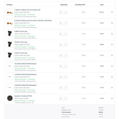

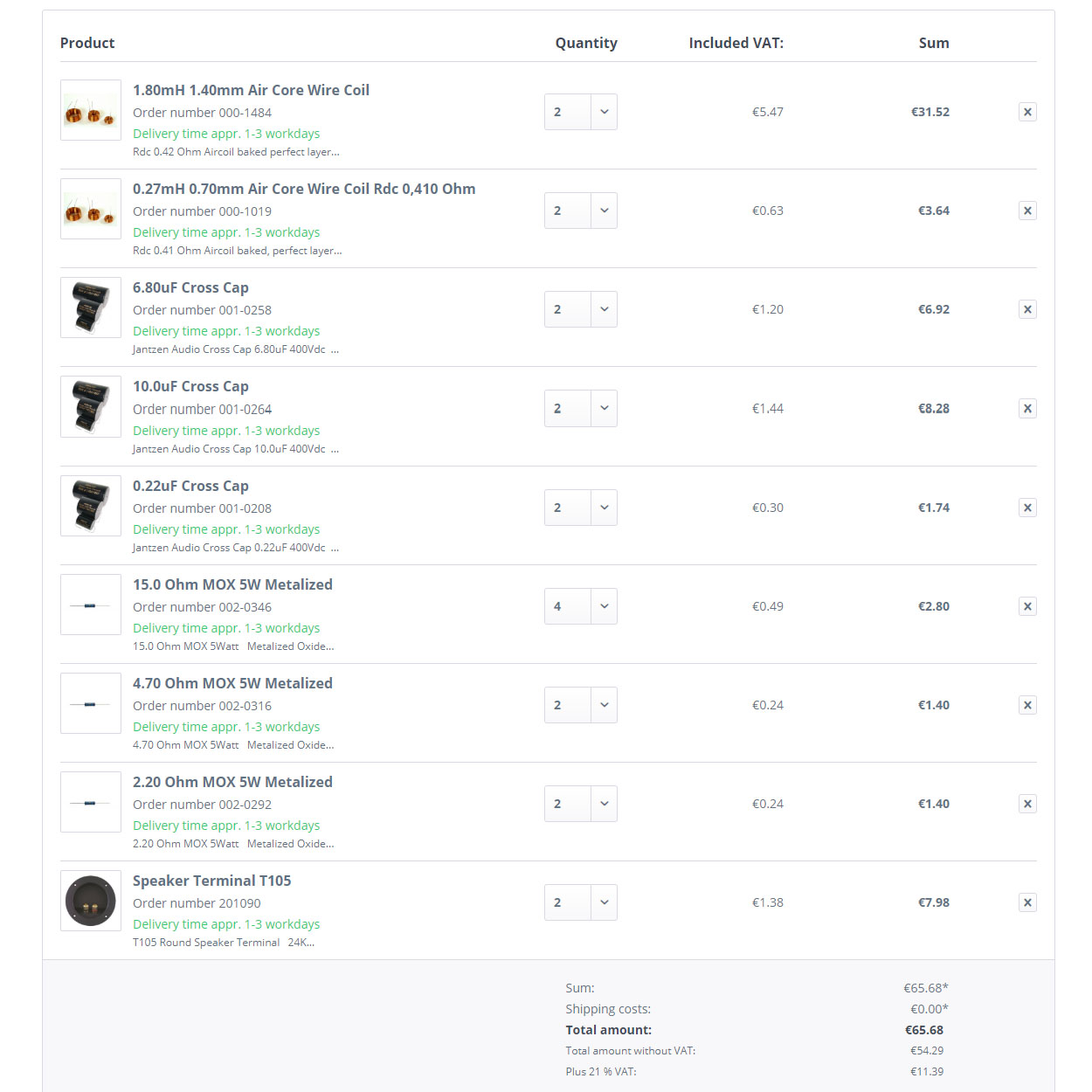

Kostenberekening filter:
Subtotaal filter: 65,68 euro
Totaal: 338,56 euro

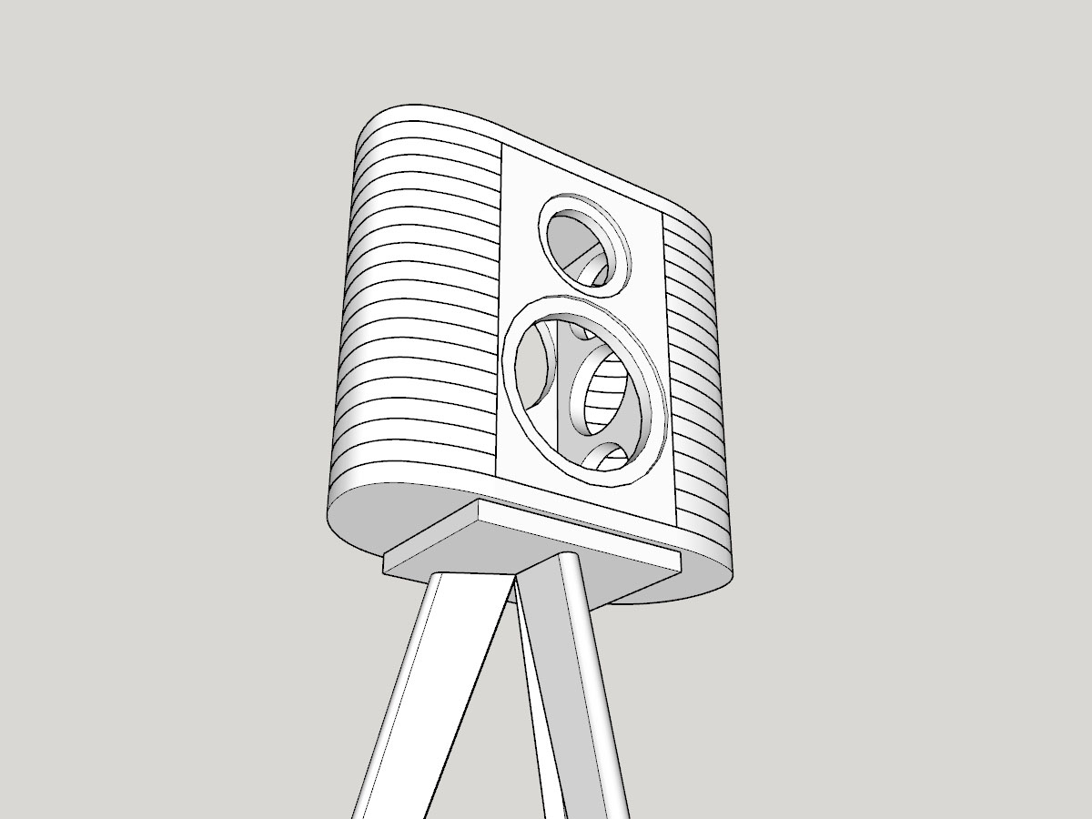

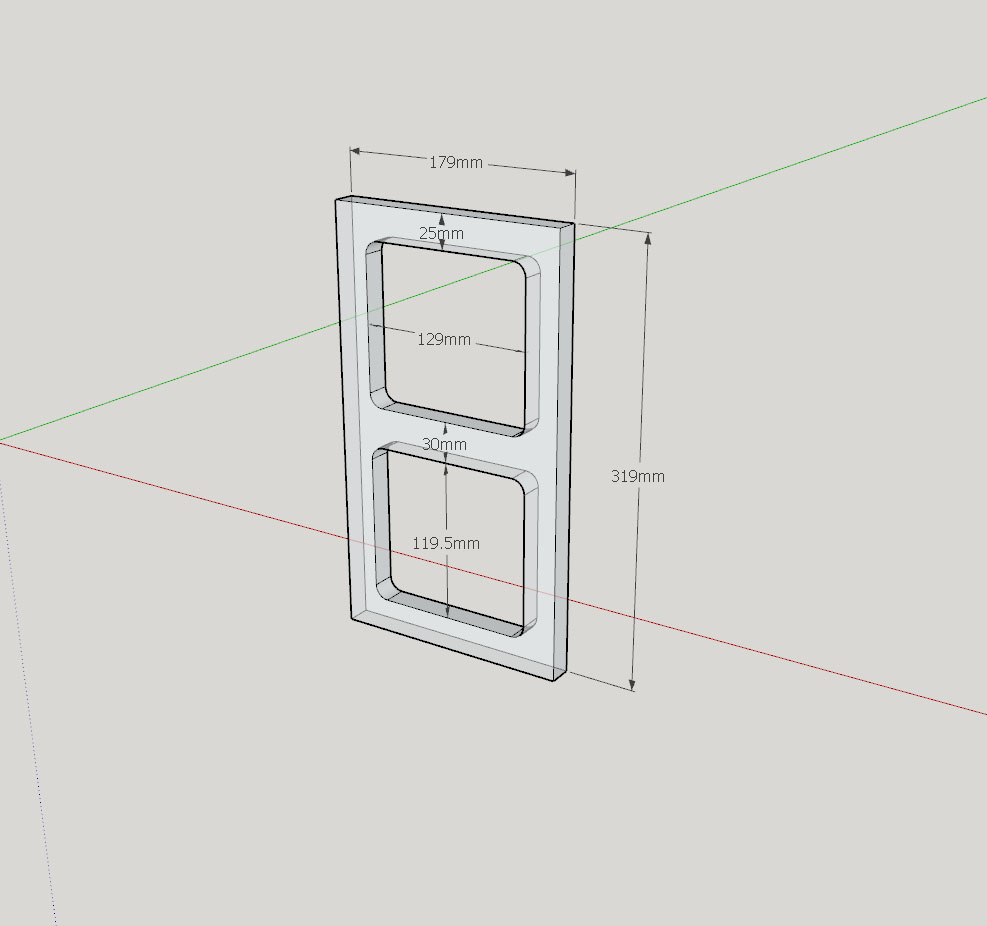

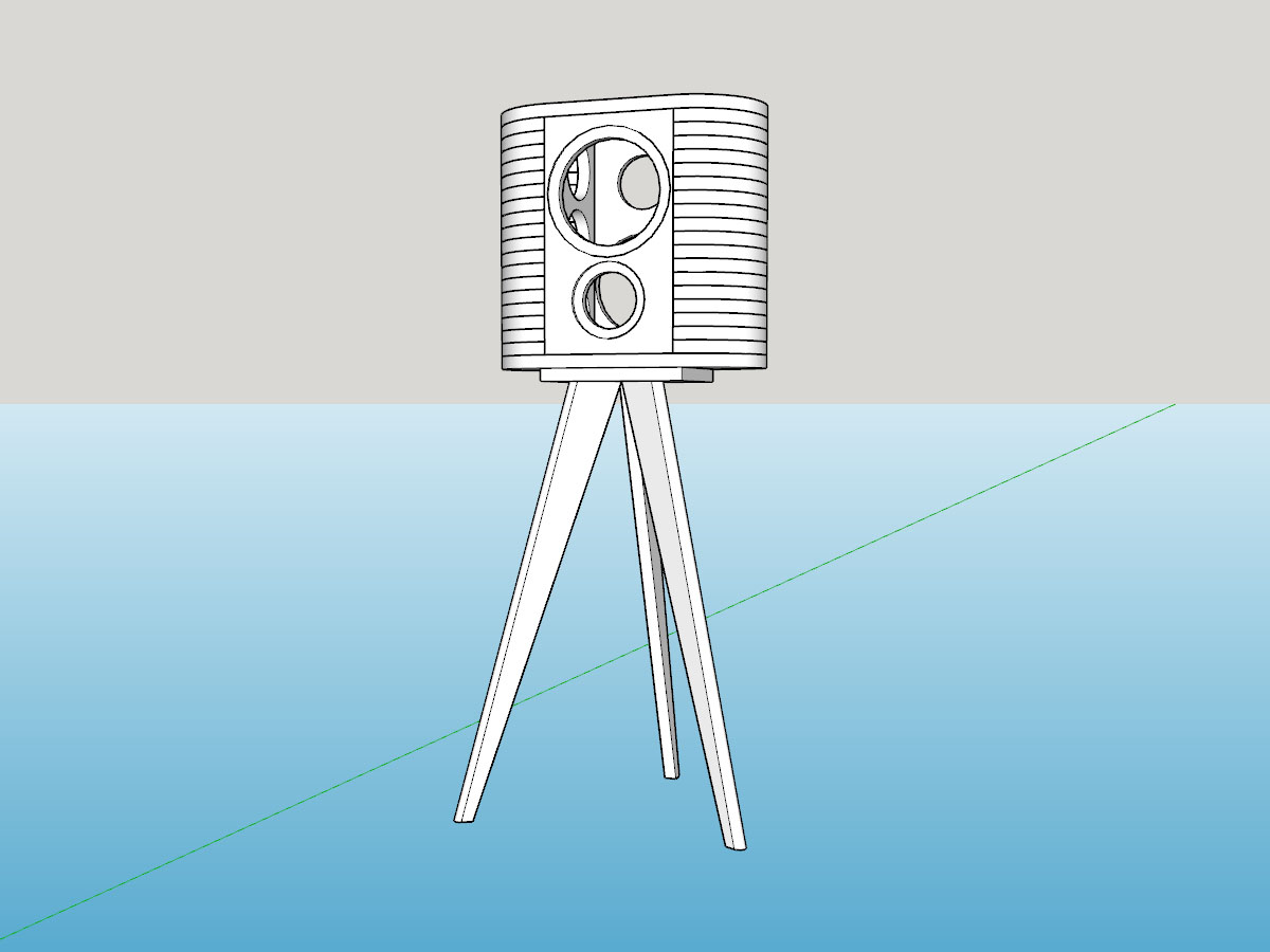

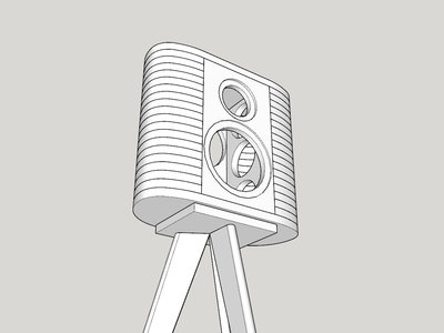

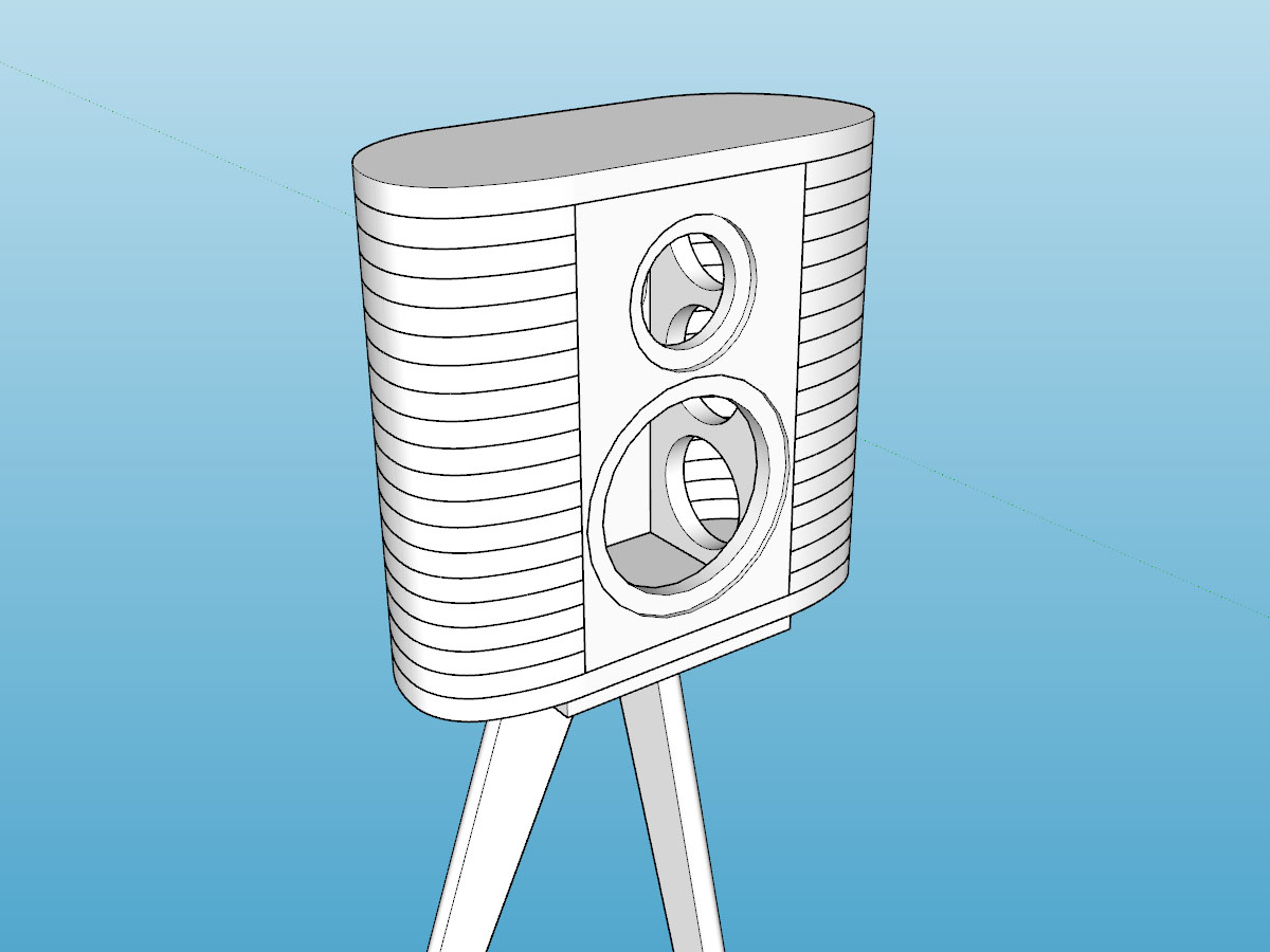

Goed, forumleden die mij wat beter kennen weten dat er aan versie 2.0 natuurlijk al gewerkt werd. De insteek is dezelfde, een maximaal budget van 350 euro en voor dat geld zoveel mogelijk luidspreker. Voor versie 2.0 ben ik uitgeweken naar een andere woofer en tweeter, niet omdat de originele niet voldeden, maar omdat dit kostbare drivers zijn en ik ervan overtuigd ben dat ik me andere, goedkopere, drivers een net zo goed resultaat ga behalen.
Was er iets mis met de TwentyTwenty luidspreker dan? Feitelijk niets, maar één ding waar je niet omheen komt met dit soort compacte kastjes is een dip ergens in de FR, veroorzaakt door de bafflestep. De oplossing ligt redelijk voor de hand, echter is esthetisch gezien altijd een lastige: maak de kast breder, veel breder. Da's exact wat ik hier heb gedaan, met glooiende rondingen voor een zo optimaal mogelijk afstraalgedrag.
In de TwentyTwenty 2.0 maak ik gebruik van een SB16PFCR25-04 woofer van 23 euro en een SB26STWGC-4 tweeter met waveguide van pakweg 60 euro. Ook kies ik dit keer voor een passieve radiator in plaats van een bassreflex poort, deze kost welgeteld 18 euro. Hieronder de eerste opzet van een bijzonder compacte, maar hopelijk wel in de smaak vallende versie 2.0 van de TwentyTwenty luidspreker.
Ik heb een scherp oog gehouden op de nabouwbaarheid, de baffles voor en achter zijn b.v. exact gelijk en ook de delen met een kromming zijn eenvoudig met een kopieerfrees zelf te maken. De standaard handhaaf ik, want daar was ik zelf bijzonder van gecharmeerd en ik was niet de enige, ik ontving veel complimenten daarover tijdens de luisterdag.
Dus ja, binnenkort hier maar eens mee aan de slag, de drivers zijn inmiddels besteld.
