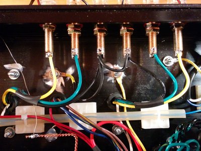

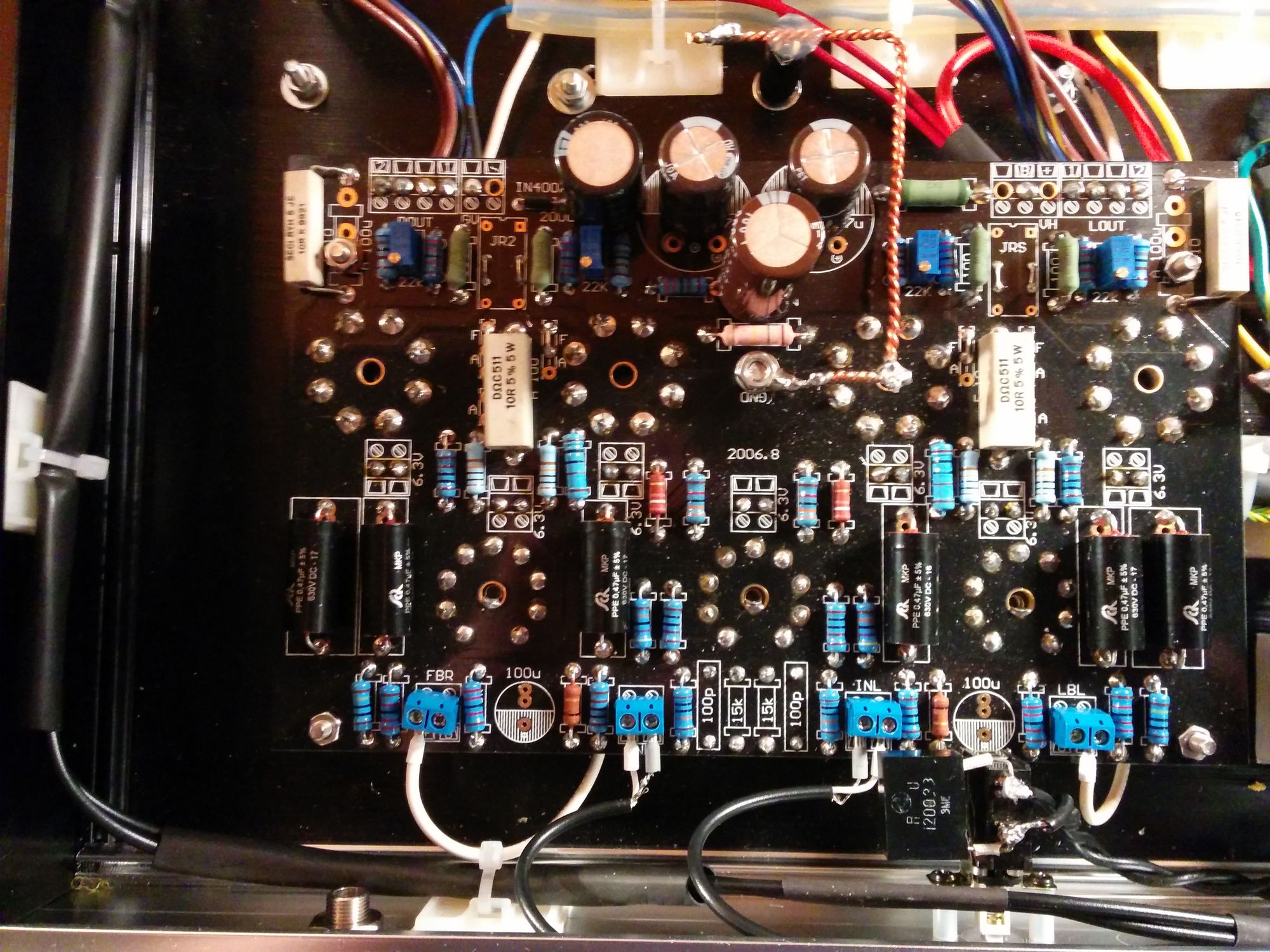

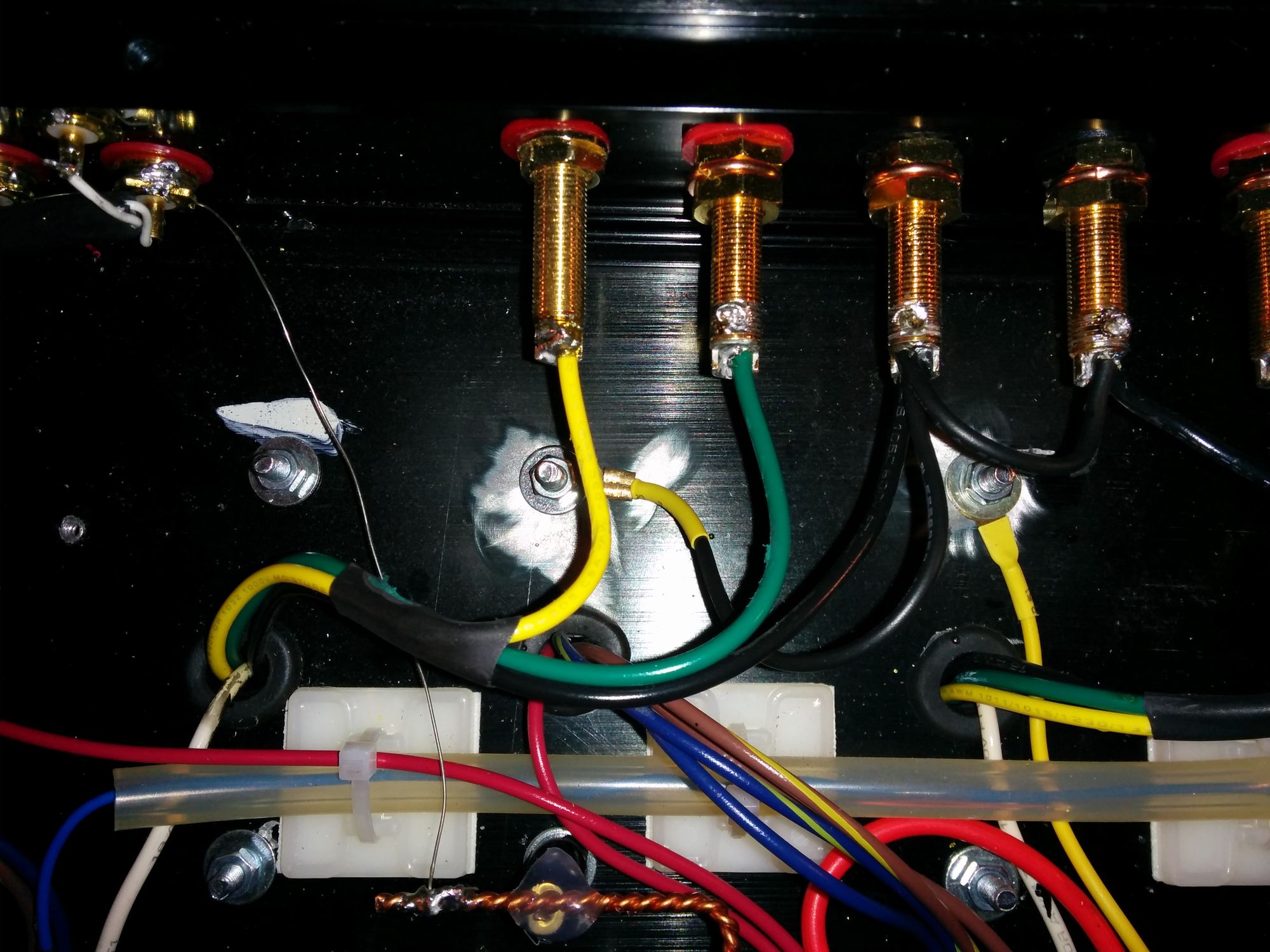

Maar jij wilde foto's zien, nou, hou je vast. Want mijn collega vroeg zich vanmorgen al af waarom ik zo stil en in mezelf gekeerd was. Ik vertelde hem dat ik last van een hardnekkige brom had. 'Oh, dan kun je beter even naar de dokter gaan', was het antwoord :rofl:
De LS aansluitingen waarbij de min aan het chassis ligt, die andere gele draad is de min van de voeding die ook aan het chassis ligt.

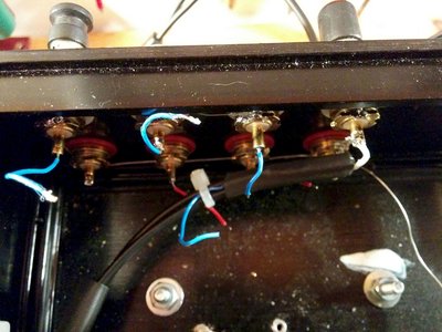

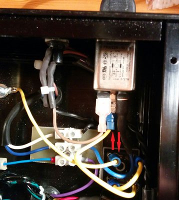

Hier de Euro-ingang met filter, het gelijkrichtblok tussen de massa zoals een pagina of tig geleden is aangeraden. Het paarse en blauwe draadje uit het kroonsteentje is de 50 volt wisselspanning voor de NRS die naar de print toe gaat.

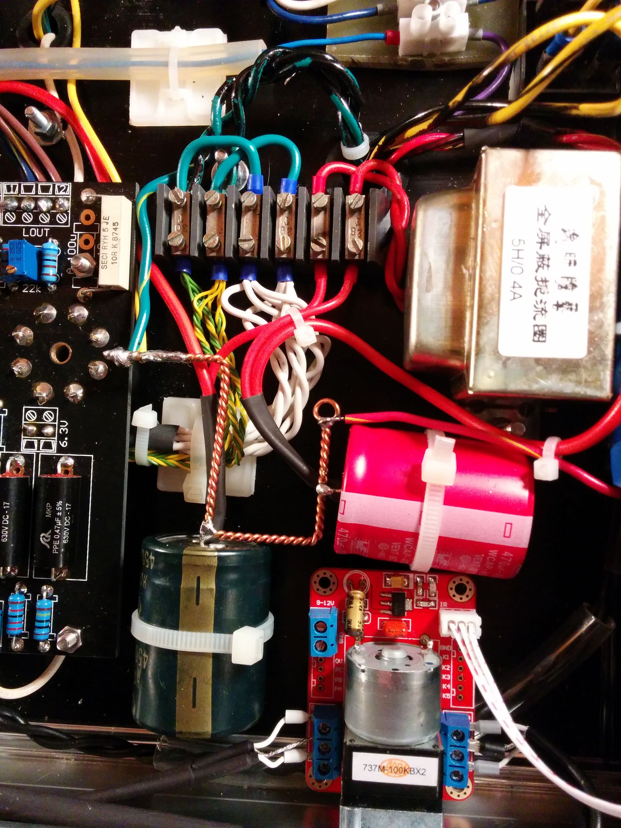

Hierboven de beroemde kroonsteen waar de gloei in steekt en waar de HS vóór en ná de goed zichtbare Ali-smoorspoel in gaat, die rode draden dus. De massa ligt aan het chassis via de gele draad die net zichtbaar half onder de print en naast de kroonsteen loopt.
Dit is de compleet opgebouwde print waar onderaan duidelijk de NFB zichtbaar is en de ingangsbedrading na de volume. Ook de centrale massa waar uiteindelijk alleen de min van de cinchbronnen aan zit.
Op deze foto is onderaan de netschakelaar zichtbaar met een C over de contacten, de contactdraden heb ik vorige week helemaal los gehad en buiten de kast gehangen en daarna opnieuw met getwist installatiedraad bedraadt. Ook dit hielp niet.

Hier de volumeprint die nu overigens prima werkt. Duidelijk zichtbaar nog eens de min van de twee 470 uF voedings elco's aan de massadraad (getwist installatiedraad om een stevig geheel te krijgen).
Dan nog even de ingangen. De bronschakelaar is er compleet tussen uit en momenteel is er dus maar één bron beschikbaar in afwachting van et printje van RobertD. De minnen van de cinch-aansluitingen lopen via een dun draadje naar de massa op de print.

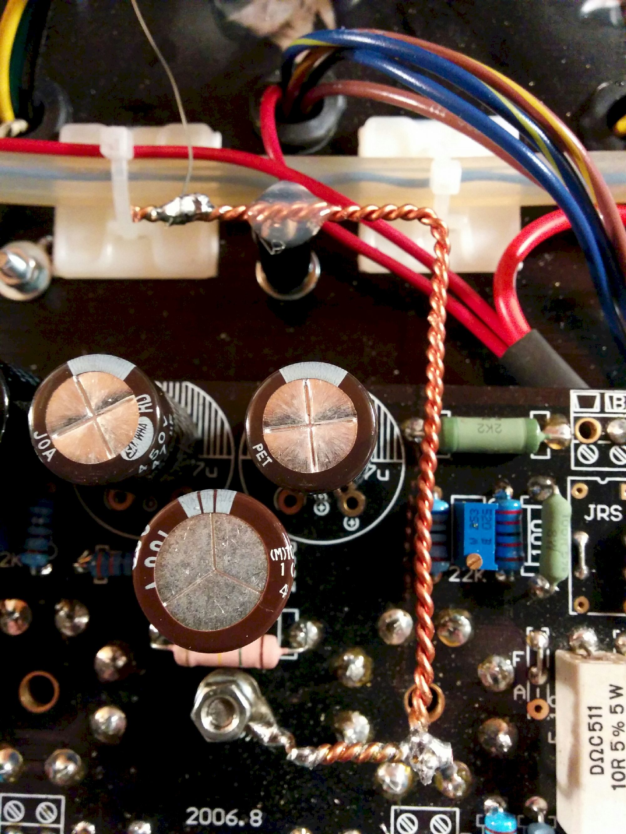

Tenslotte nog even die centrale massa van de print die via een rvs-bout aan het chassis is verbonden. Hier zit alleen de min van de cinchbronnen aan verbonden. In eerste instantie was deze getwiste koperdraad één geheel met die van de voedingselco's maar die heb ik later los gemaakt om een gescheiden massa van voeding en versterker te verkrijgen.
Nou, dat was een heel verhaal. Suggesties vrienden mede-bouwers?
Re: Het draadje van Rein: Voor de zoveelste keer een EL34 PP buizenversterker
Die bruggelijkrichter in het aarding systeem en ook nog dat netfilter
Dat netfilter moet een gnd hebben Waarschijnlijk via de metalen behuizing
Dan heb je denk ik daar een aardlus
Zou dat moeten tekenen maar je kast zit via dat netfilter aan aarde en bij die brugcel.
Of zie ik dat verkeerd Rein
Ook vind ik de 50 volt DC naar je rooster tussen AC 220 draden ongelukkig zou dat niet doen

Ja dat netfilter zat ik ook aan te denken :-k
http://www.geofex.com/ampdbug/ampdebug.htm
Even het filter rechtstreeks op de kastaarde zetten,,stekker op de diode blok naar de kastaarde op de filteraarde zetten,dan weet je het.
Dat zie je inderdaad verkeerd Bert (en Demo), vanaf het filter gaat de aarde eerst naar de brugcel en vandaar pas naar de behuizing.
Ik had die brugcel er zondag al even tussen uit gehaald maar dat had geen enkel effect.
En ook dat heb ik al geprobeerd, even de 50 volt los gehad en via een omweggetje verlegd naar de print. Ook niks :?
