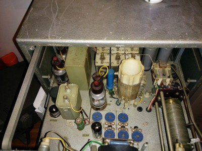

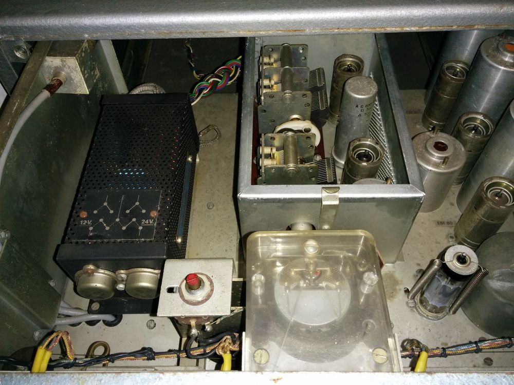

Re: Buizenversterker per Aliexpress
Doe eens wat foto's van de binnenkant mannen, ik vind dat altijd prachtig die oude radio's etc.
PA4URK
Berichten: 1568
Locatie: Urk
Bericht door PA4URK »
:goeie:
PA4URK
Berichten: 1568
Locatie: Urk
Astemblaft Sander, u vraagt, wij draaien :dank:

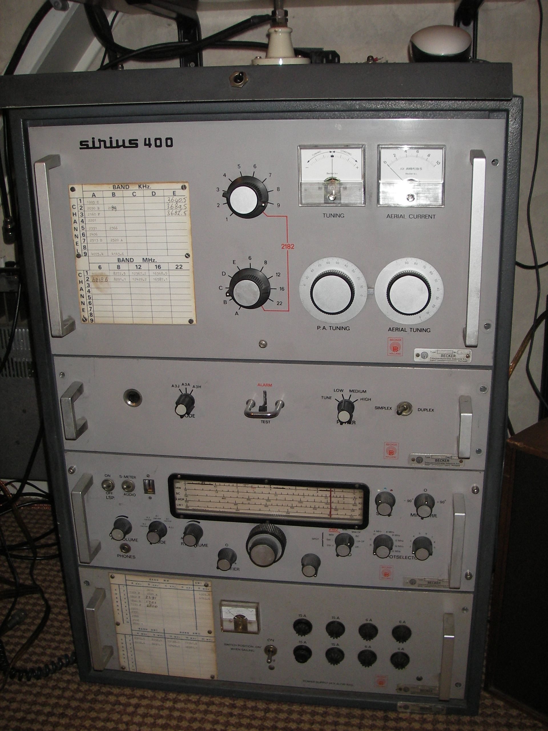

Je had er ook met de QE08-200
Daar werden leuke HF versterkers mee gebouwd in de amateur wereld
De 6146 zat ook in oude Yaesu en Trio zend/ontvangers en worden nog steeds gebruikt door knutselaars
3 jaar geleden moesten ze opruimen bij Radio Holland ik had een tafelmodelletje op gezocht in de lijst
Stuur iemand op pad ervoor en die kwam met een Rack van 1,5 meter hoog en 70 kg zwaar :shock:
Prijs was ook iets van een euro per kg
Daar was ik niet echt blij mee
PA4URK
Berichten: 1568
Locatie: Urk
Dat was deze zeker Bert? Twee stuks QE08-200 van Philips, goed voor 400 watt single side band. Ik heb nog één zo'n buisje liggen :lol:

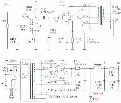

Ik heb de gok gemaakt en de Chinese gelijkrichter vervangen door de 5Z4GT. Hij staat nu het hele weekend al zonder problemen te draaien. Tube rolling religion :lol: Het enige verschil dat ik zie en hoor is dat deze gelijkrichter iets feller brandt en dat de amper waarneembare brom nu iets harder is met het oor tegen de KEF'jes. Van geluidsverschil is geen sprake, althans, niet waarneembaar door mij.
Brengt me bij een ander punt: Ik heb nog twee mooie 6L6 buizen van RCA liggen en ben benieuwd of die ook in deze schakeling toepasbaar zijn.
Wie kan me vertellen of dit kan en welke aanpassingen er dan gemaakt moeten worden?
Klopt het dat de naar pen 8 doorverbonden pen 1 dan losgemaakt moet worden en aan massa gelegd of komt er meer bij kijken? Ik ben benieuwd :-k
Prik die 6L6 er maar zo in.Aan pin1 zit niks bij die buis.
