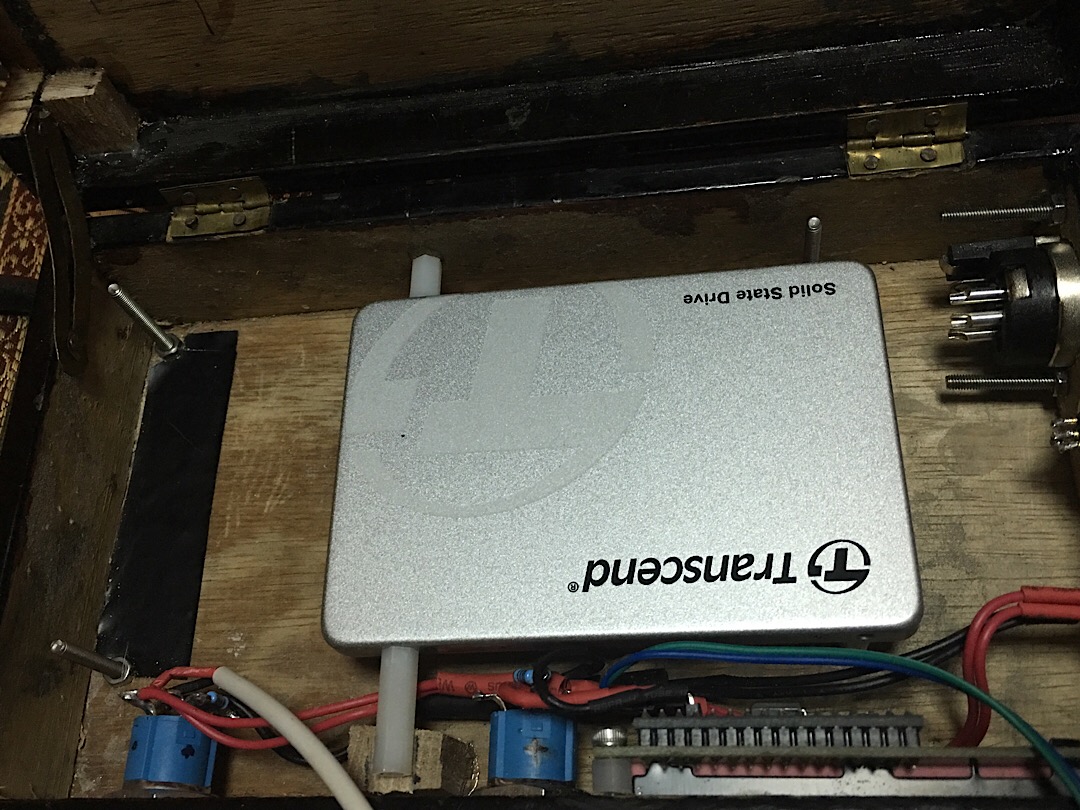

Ondersteuning aan linkerkant van ssd gemaakt. Past precies :)

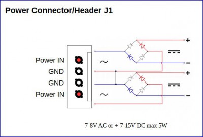

Ik lees dat J1 pin 1 - 4 ik als volgt kan aansluiten:
Pin1 INPUT IN +9V
Pin2 gnd 0V
Pin3 gnd 0V
Pin4 INPUT IN -9V
Klopt dat wel?
Hij heeft t namelijk ook over een positieve en negatieve rail van 10V dus ik heb destijds aangenomen dat ik +9V en -9V kan aansluiten. Nu lees ik ook een max inputspanning van 15V. Slaat die +- op de beide rails dus een totale max spanningsval van 30V?
Bron: http://www.soekris.dk/download/dam1021/ ... 151005.pdf
7-8V AC or +-7-15V DC max 5W
Power
Input Voltage (J1)
Power connector, Input voltage
• DC:+/-7to+/-15VDC;preferable9-12VDC
• AC:2x7-8VAC
• Powergoesthoughadiodebridgesopolaritydoesn’tmatter.ConnectorisMTA156type.
Power Consumption
Positive Rail: 0.18A @ 10V
• NegativeRail:0.06A@10V
• Total:2.4W
• The positive supply draw about 3 times as much current as the negative; the current is
almost independent of input voltage.
Ik mag toch +9V gnd gnd -9V aansluiten ?
Hoe hebben jullie gelijkspanning aangesloten?

Dit klopt toch?
Ik heb eerst met de trafo van 7.5 V AC, en later DC met 12 V.

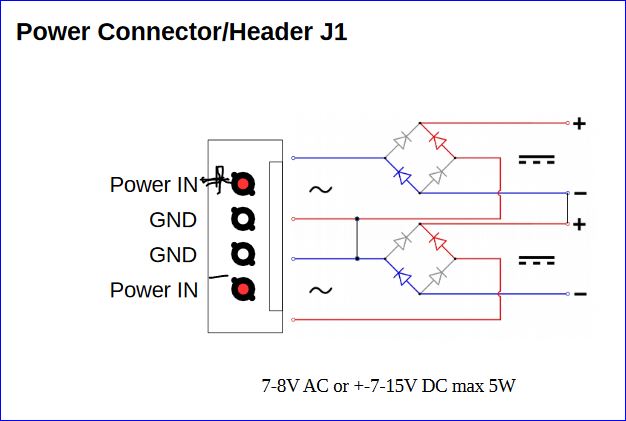

Dit klopt toch?
Geen idee. Ik weet niet hoe ik zijn tekst moet interpreteren. Welke spanningen heb jij hoe aangesloten dan Hans?
Edit: Sorry lees de tekst eronder nu
Heb je 2 x 12V aangesloten?
Dus
Input - gnd=12V
Input - gnd=(-)12V
Berichten: 17865
Re: Raspberry muziek streamer zelfbouw projectje
Yep, 2 x gnd in het midden, en de positieve en negatieve aan de buitenzijde' s.
Wil ik het voor de zekerheid even meten is mijn 9V batterij van mijn multimeter leeg :boos:

Nu dan een verse 9V Duracell, pin van boven naar beneden, pin 1/2 = 12.10 V pos, pin 3/4 negatief 12.09 V.

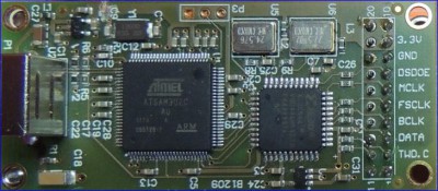

Dat was nog met de eerste, inmiddels bijna antieke RPI
en met de Amanero.

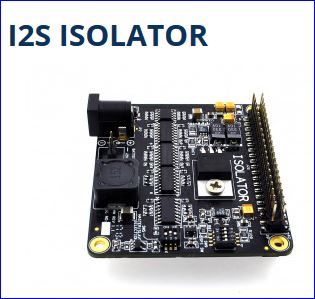

Dan hoeft ook zo een Allo Iso boardje niet,
dat heeft de Soekris al, net als de clock, het wordt al herklokt door de Soekris
Nog net geen Femto, maar zijn iets jongere broertje.

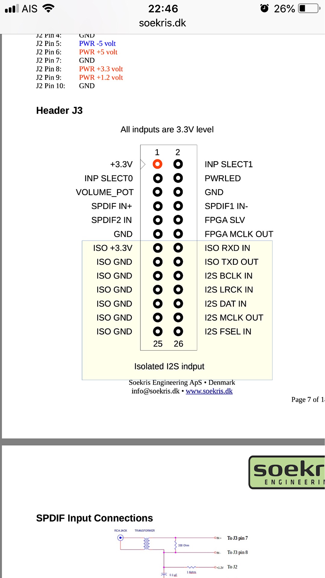

Klopt Hans. Ik gebruik op de Soekris de geïsoleerde aansluitingen als volgt:
ISO 3,3 J3,13 — 3,3V pin1
ISO BCLK J3,18 — BCK pin12 GPIO18
ISO LRCK J3,20 — LRCK pin35 GPIO19
ISO DAT IN J3,22 — DATA pin40 GPIO21
ISO gnd J3,23 — Gnd pin39
De mantel heb ik nu bij elke aansluiting aan gnd liggen aan de kant van de Soekris.
Ik vraagt t omdat als ik de mantel van de kabel niet aansluit aan de kant van de pi dan zou die als antenne kunnen gaan functioneren.
Als ik m wel aansluit moet ik alle manteldraadjes samenvoegen en aansluiten op pin 39 van de pi bijv.

Klopt!!
Dat is dus wel zo als ik het toen deed, en weer ga doen!
Op de Amanero zitten die er dan al de aansluitingen op die manier er op.

Ok dus elke verbinding heeft z’n eigen gnd. Dank je wel!!

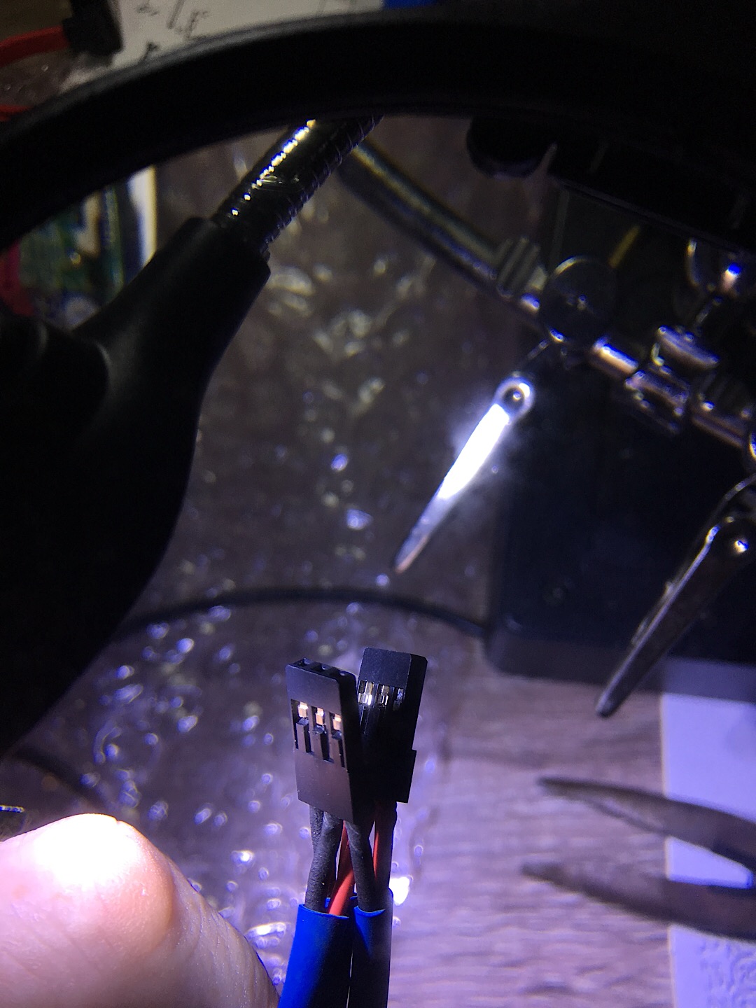

Deze had ik afgelopen week gemaakt. Twee stekkertjes, zwart voor gnd, rood voor data. De komen aan de kant van de Soekris.
Hopelijk vanavond of ander morgen even de tijd voor de kant van de pi.
