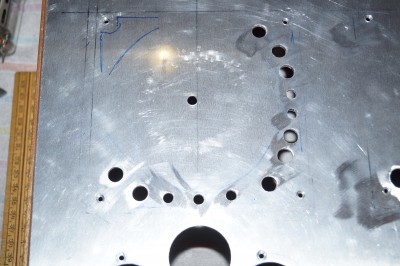

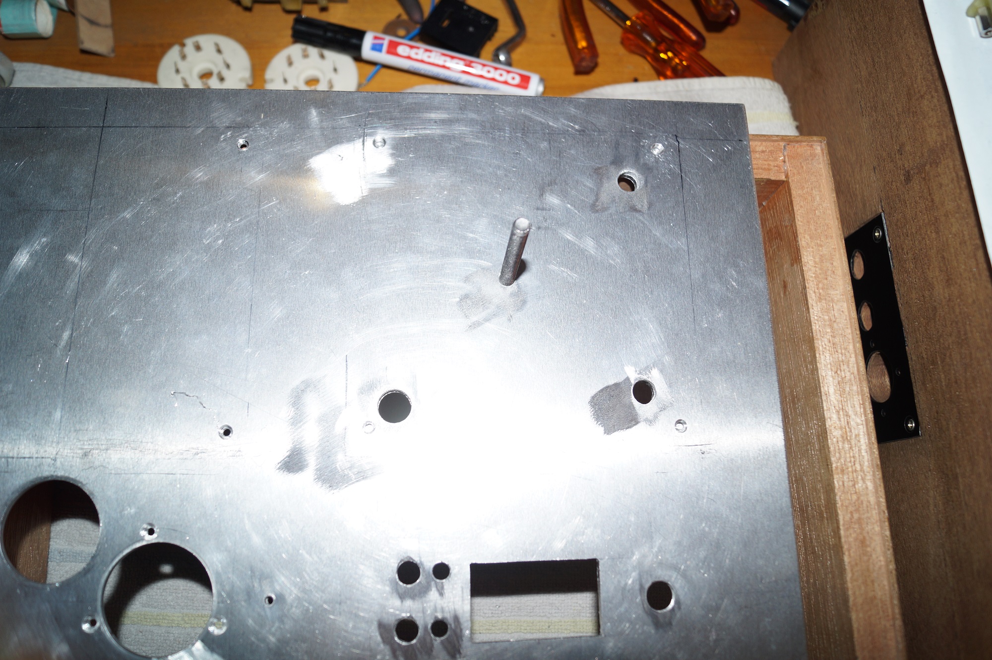

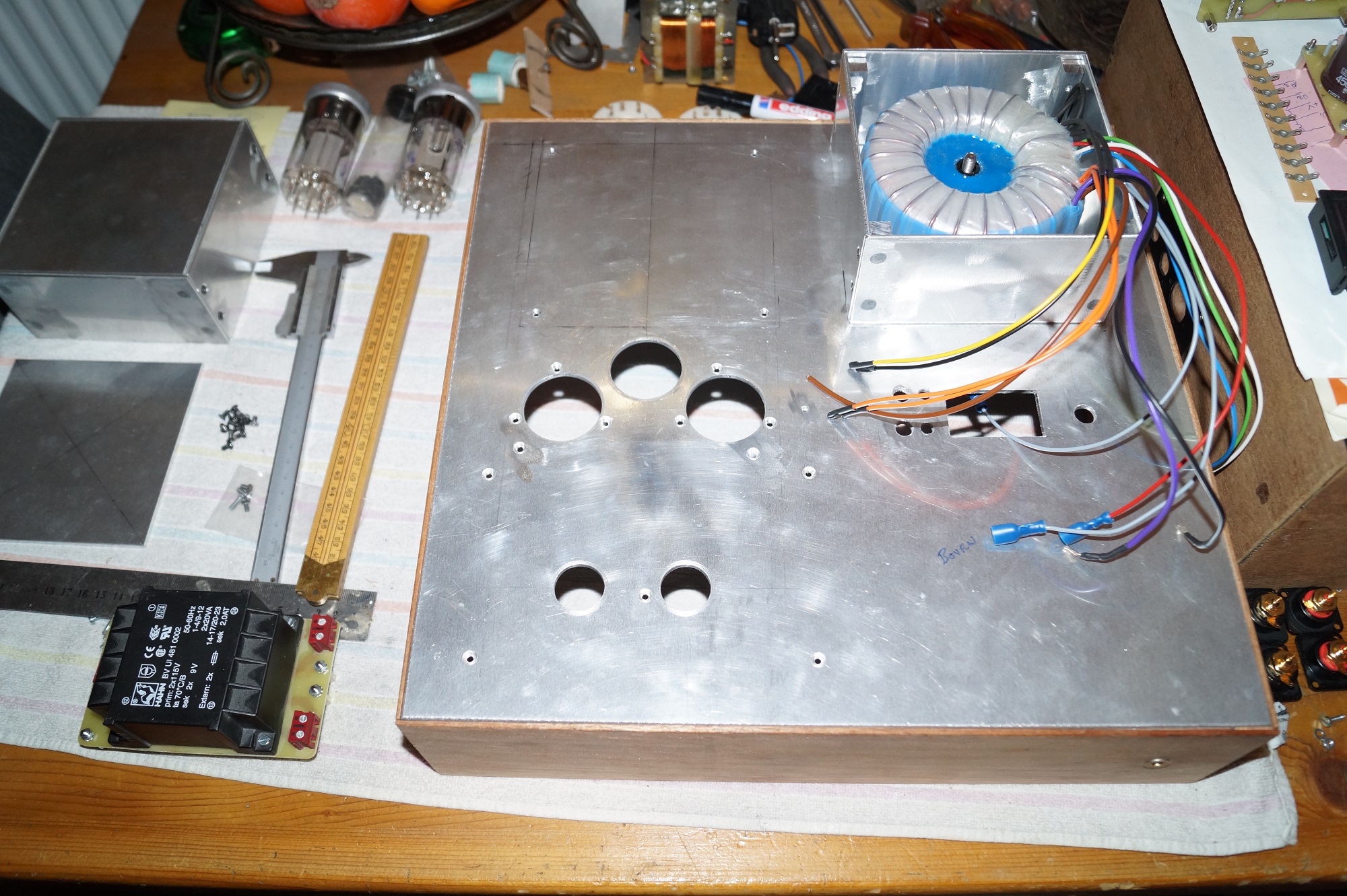

Re: GU-50 Monoblokken

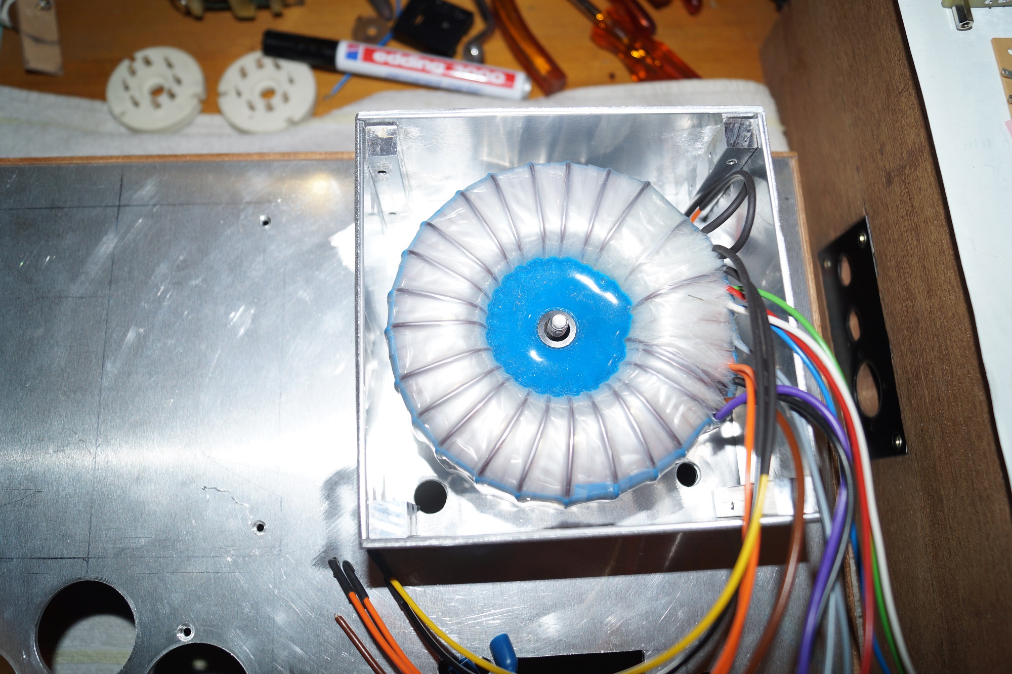

Trafo,s,,,,Trafo,s,,,O Ja,die moeten er ook nog op :?
Dan maar even meten en boren..... :mrgreen:
De voedingstrafo wordt bevestigd met een M6 boutje aan de bovenplaat en het ondergelegen subframe .
De bout houd dus tevens het subframe op zijn plek,scheelt weer gaten in de bovenplaat :wink:
Twee gaten geboord voor de doorvoeren en een extra gat voor de ,,koeling,, convectie (luchtstroom) uit de kast.
Nu de uitgangs- trafo nog. :)
Laatst gewijzigd door democles op vr 23 dec 2016, 18:49, 1 keer totaal gewijzigd.

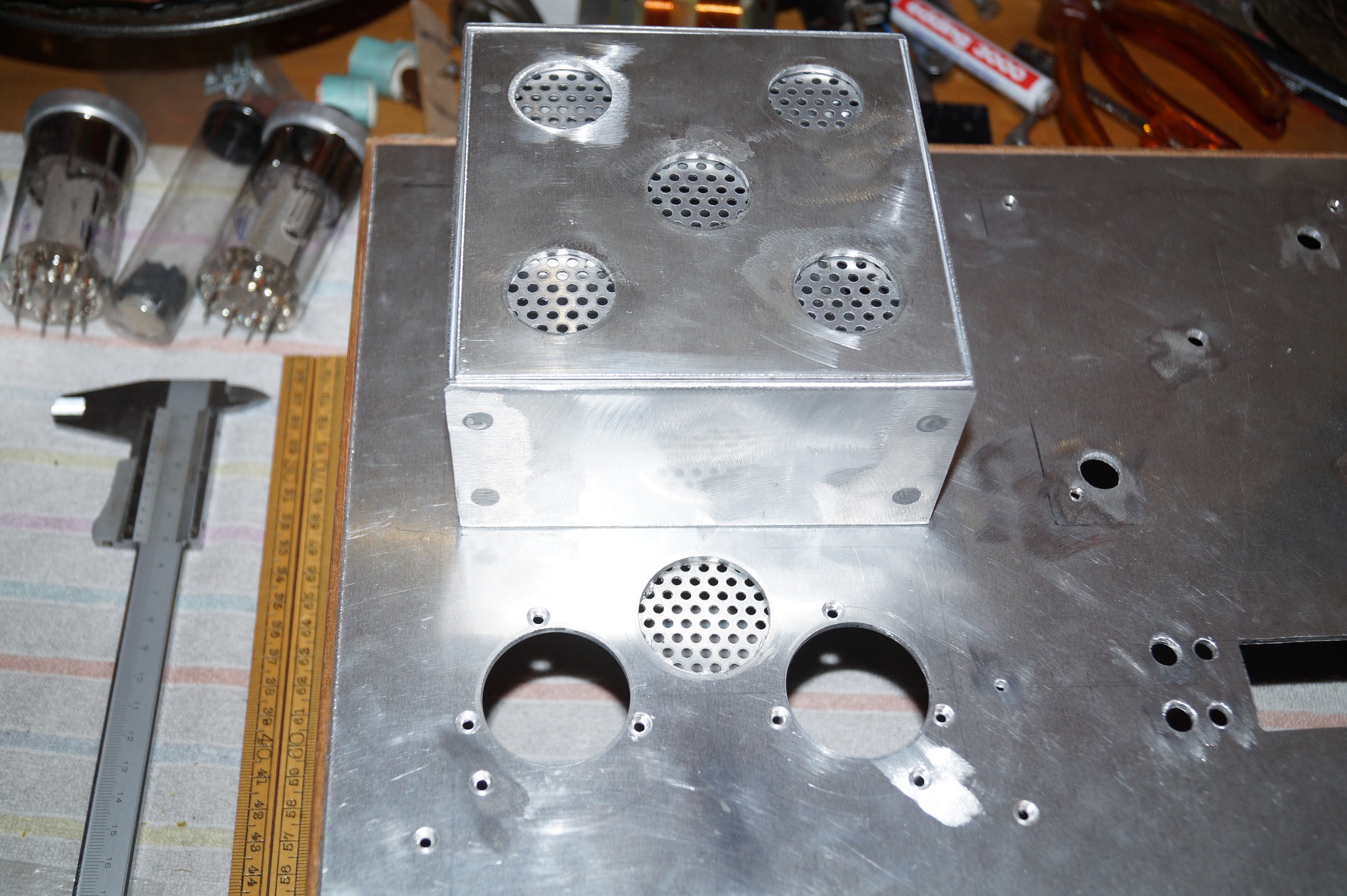

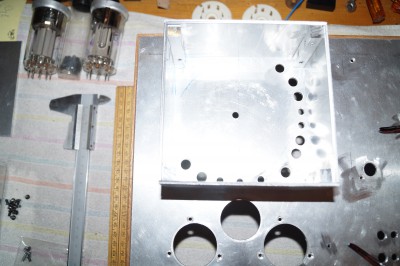

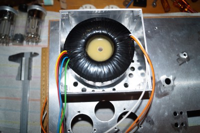

Dan is de uitgangstrafo aan de beurt.
Hier ook enkele extra gaten voor de convectie uit de kast.......... :mrgreen:

En waar moet ie convectie straks heen als er een dekseltje op zit? Maar in ieder geval krijgt de trafo het niet koud. :lol: :lol:
Komen nog roosters in de deksels,ben ik nu mee bezig :D
De siliconenkit was op, dus eerst een rondje Action gedaan,tussen de kerstdrukte door............ :mrgreen:
Berichten: 28479
Al jaren niet meer geweest, waar zit ie tegenwoordig?
Berichten: 6144

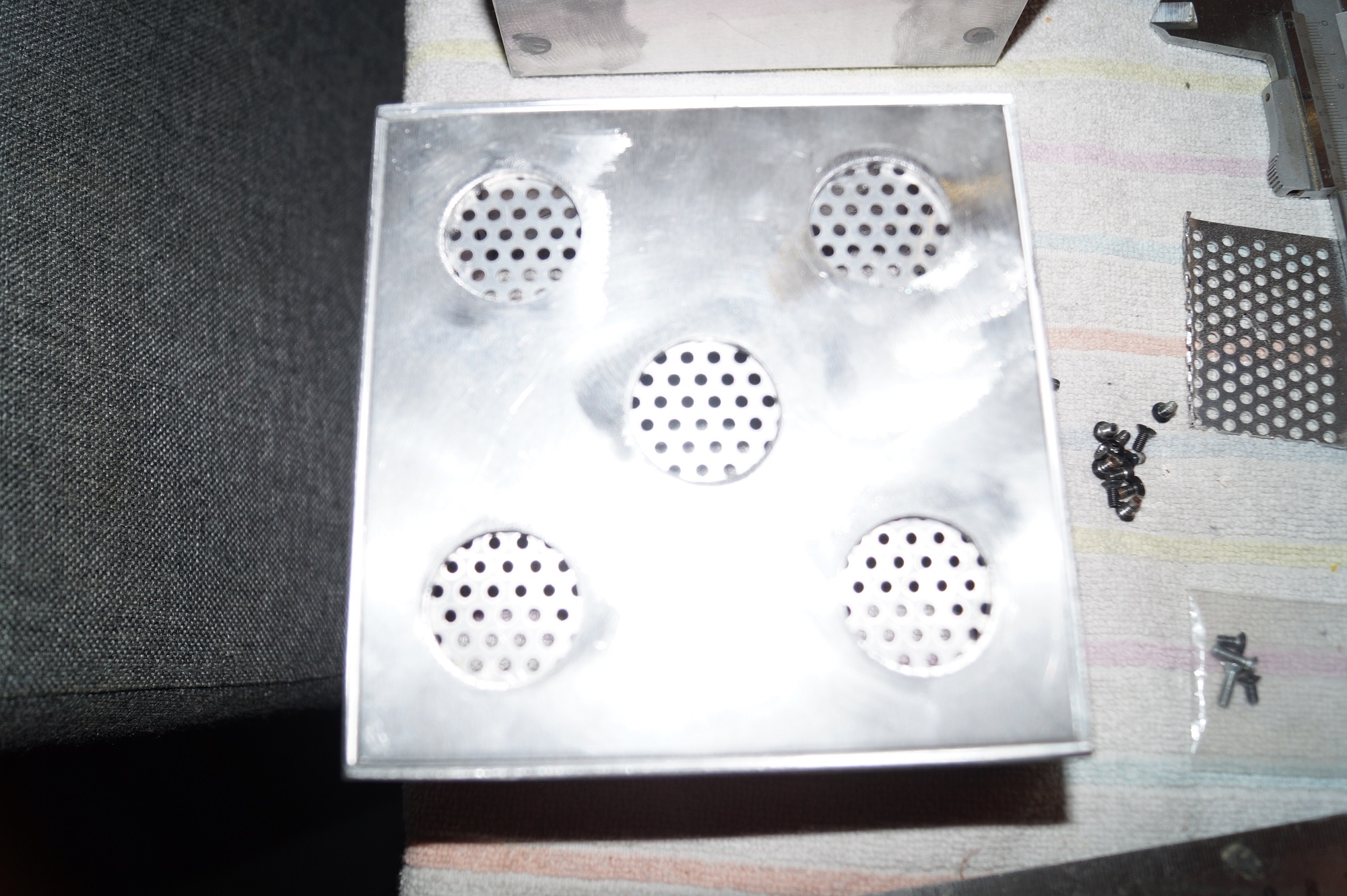

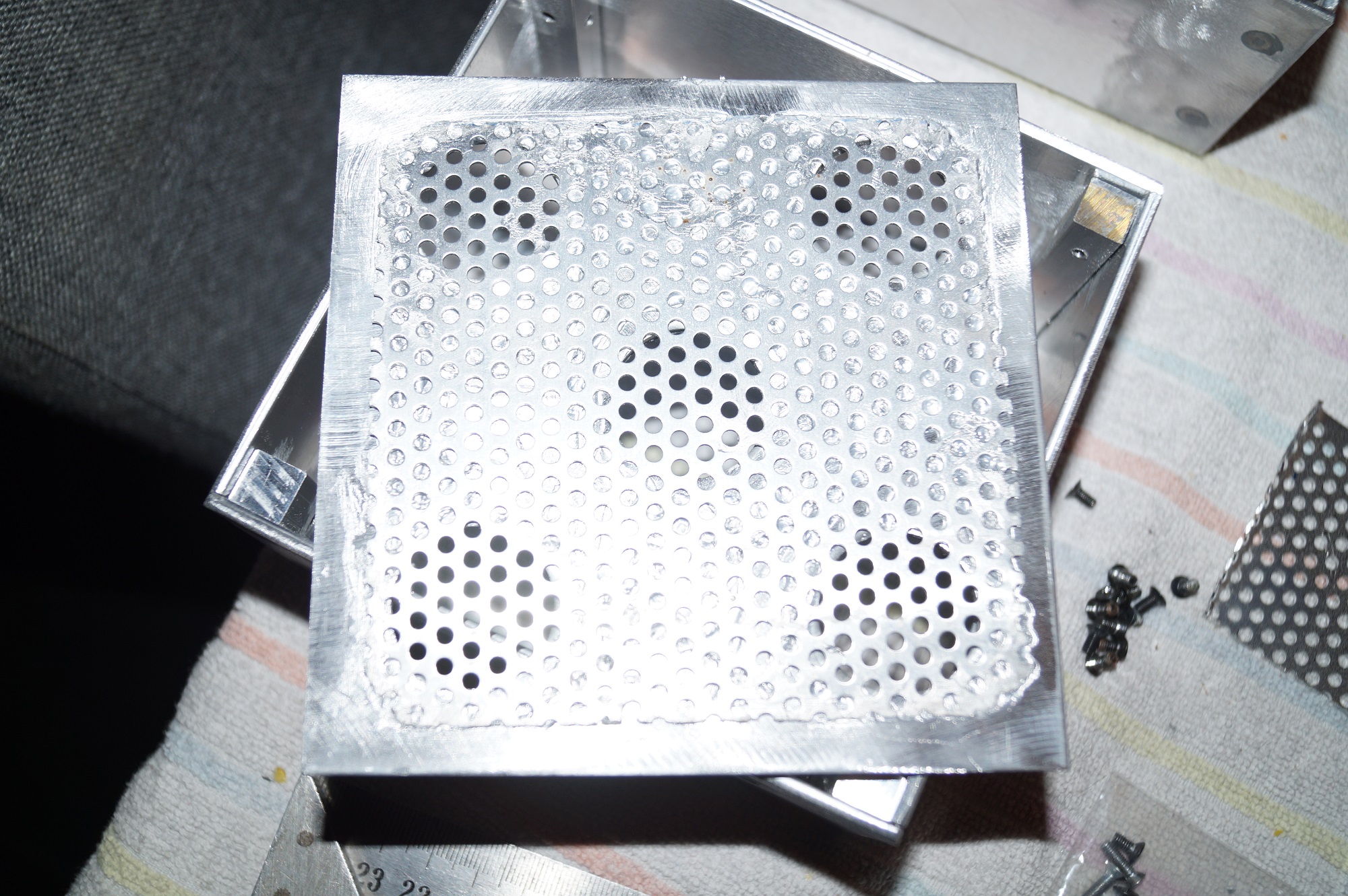

Het eerste rooster is klaar,5 gaten geponst en het rooster er op geplakt.
Nachtje drogen met wat gewicht er op.
Berichten: 6144
En daar waar het heet wordt ,ook een rooster geplaatst............ :mrgreen:

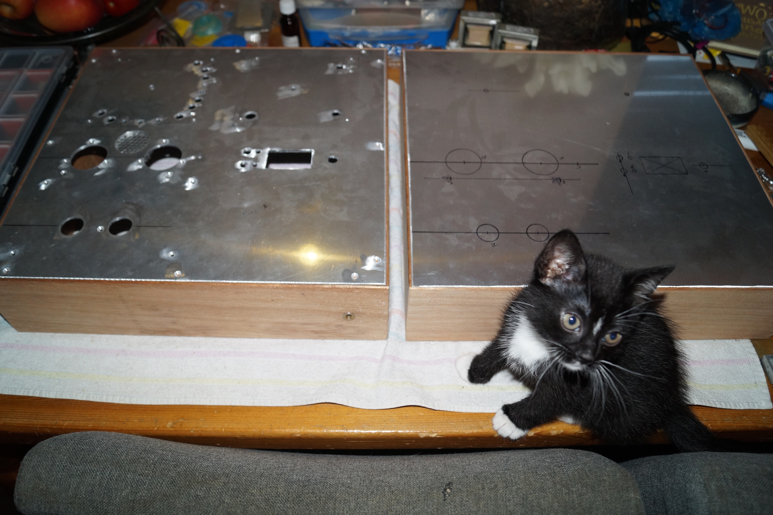

Was ook weer begonnen met de tweede doos.
Tussen de speelkwartiertjes door, van onze nieuwe aanwinst............... :mrgreen:
-Nee,dit is geen luxe krabpaal.
-Nee, die plant is niet om op te eten.
-Piesen doe je in de bak.
-Oke,bloempot minder.
-Kabels zijn niet om op te eten.
etc.etc.etc........... :lol:
