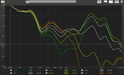

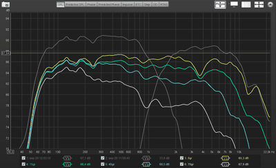

crossover ca. 1200hz
dipje gemaakt op 3.5khz ter compensatie off-axis bult
25ms op het laag lijkt het mooist
Laatst gewijzigd door architect op zo 20 sep 2015, 12:29, 1 keer totaal gewijzigd.
Berichten: 28473
Re: drummonitor
Zijn dit simulaties of daadwerkelijke metingen?
architect
Berichten: 1547
Locatie: Friesland
Re: drummonitor
Bericht door architect »
metingen, 1/3 smoothing en al enkele notchfilters ingesteld om het mooier te maken

Volgens mij gebruik je nu LR 24db filters. Dat is leuk mits de drivers 2 octaven recht doorlopen buiten het overname punt. Vandaar dat je delay afwijkt om de goede som te krijgen. Je zou eens Butterworth of Bessel kunnen proberen. Wel hopeloos zo dat meten, instellen en weer meten. Dan werkt de Hypex filter design een stuk sneller.

de datasheet van deze coax 15CX1000 :
- LF-driver : Max Recomm. Frequency 1000 Hz
- HF-driver : Recomm. Xover Frequency 1 kHz 12 dB/oct
de datasheet van de HF-driver ND1480 :
- Frequency Range 500 Hz ÷ 20 kHz
- Recomm. Xover Frequency above 800 Hz (12 dB/octave)
en als ik dan naar de curves kijk die ik gemaakt heb van x-over op 900, 1200 en 1400hz dan heeft de eerste toch ook de mooiste afstraling?
Berichten: 28473
Re: drummonitor
Ja, maar de minste belastbaarheid. In een hifi toepassing kom je daar nog mee weg, niet langdurig op hoge geluidsterktes.

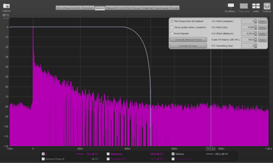

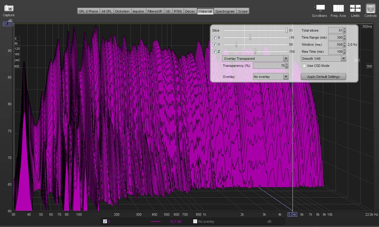

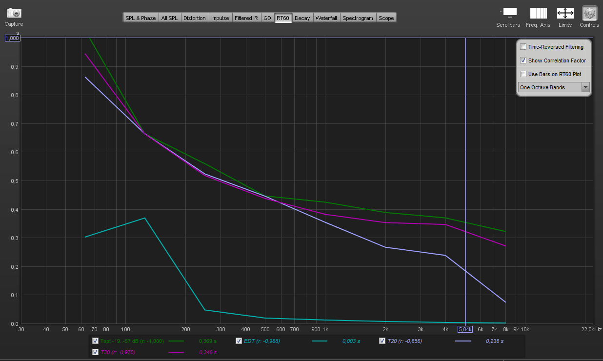

een hoop plaatjes kun je uit rew halen
en dan is er ook nog een die heet filtered IR maar die lijkt veel op impulse
spectogram
spectogram
decay
decay
waterfall
waterfall
rt60
rt60
