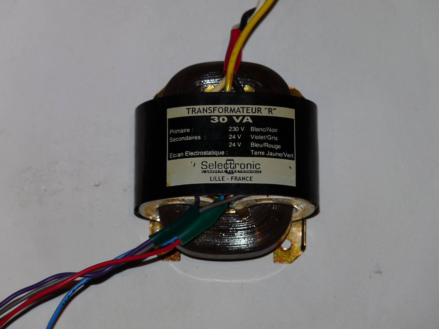

Tranfo dan maar even vertalen ?Kappa7 schreef:Best wel want ze geven ook niet aan hoe lang dat nog gaat duren.
en aangezien het voor mij net Frans is wat erop de pak bon staat kom ik daar ook niet verder mee.
Zal wel goed komen.
30 VA
230V Wit en Zwart
24V Paars en Grijs
24V Blauw en Rood
Scherm Geel/Groen

Re: Pass Pearl II Phono versterker met Sallas shunts
Ah dankjewel, daar kom ik vast verder mee.Ah!buis schreef:Tranfo dan maar even vertalen ?Kappa7 schreef:Best wel want ze geven ook niet aan hoe lang dat nog gaat duren.
Zal wel goed komen.![]()
30 VA
230V Wit en Zwart
24V Paars en Grijs
24V Blauw en Rood
Scherm Geel/Groen

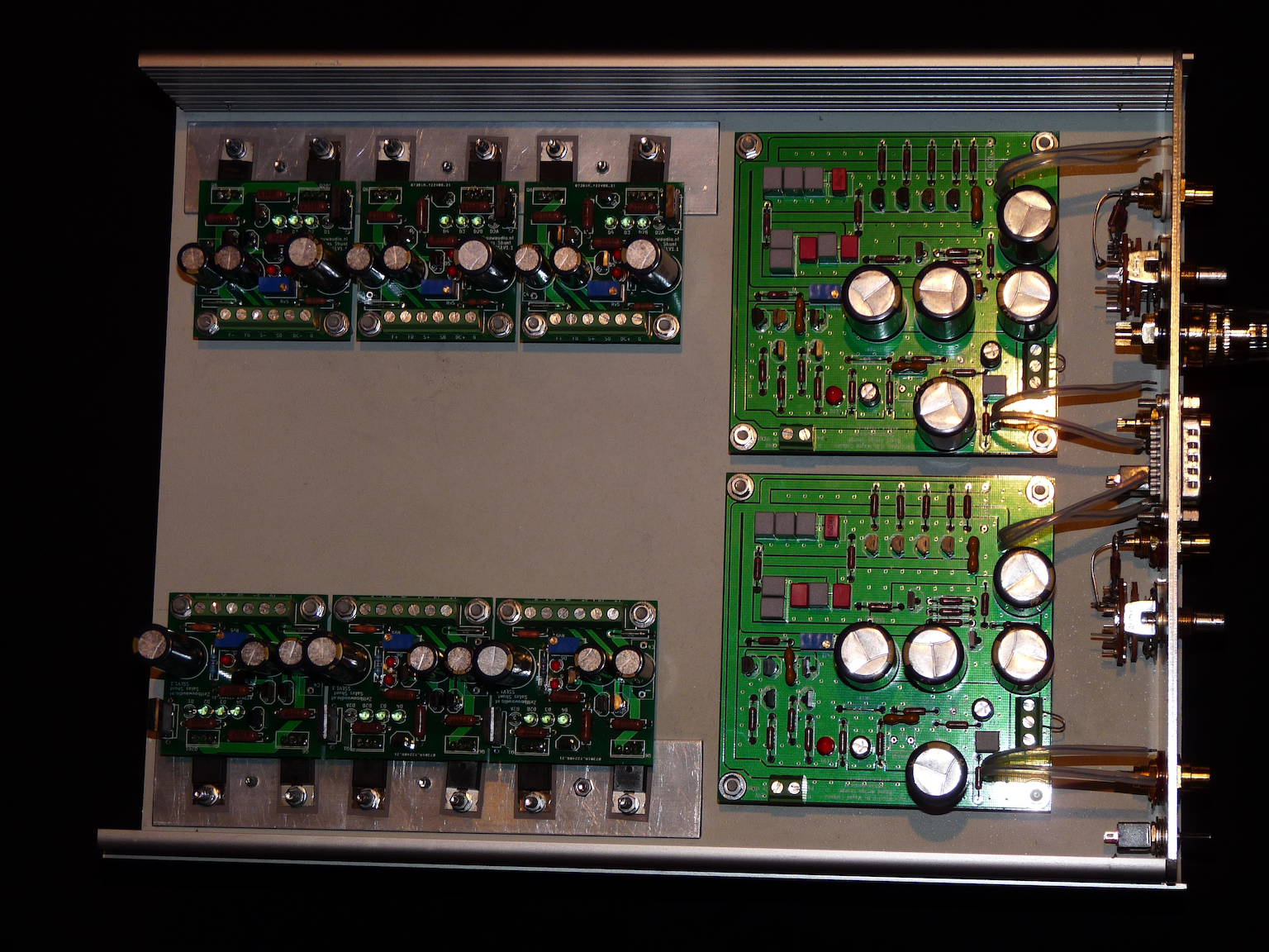

Toch nog wat kunnen doen vanavond.
Alle versterker onderdelen voor het eerst in de behuizing. Het lijkt goed te passen en de volgende stap is alles er weer uit halen.
Het front paneel moet nog pas gemaakt worden en de behuizing moet nog mat zwart worden.
Pass dan gaat alles weer terug en kan het bedraden beginnen.
Verder moet de voeding nog gebouwd worden.

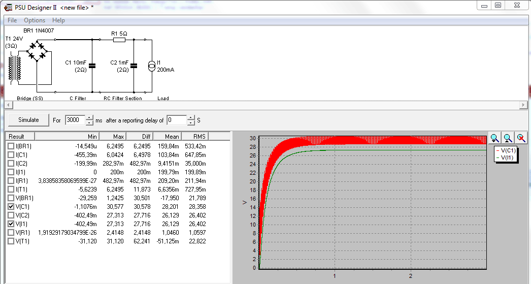

De Salas shunts hebben een gelijk gerichte spanning nodig van ongeveer 31V, de spanningsval moet ergens tussen de 5 en 7V liggen ik ga dat doen volgens bijgaand schema. De spanning over C1 zit op ongeveer 30V en dat ziet er goed uit C2 en R1 zitten op de Salas shunt.
Zou moeten werken zo. ik verwacht overigens dat de spanning in de praktijk nog wel iets hoger zal liggen.

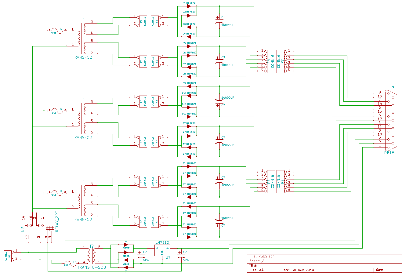

Gaat lekker zo, past mooi in de kast. Niet te krap en niet te ruim bemeten. Waarom heb je in dat voedingsschema C3 en die onderste elco (+gelijkrichter) eigenlijk omgedraaid? Om zo uit te komen op de connector? Mag je wel goed in de gaten houden met aansluiten aan de andere kant in de voorversterker zelf, dat je je daar niet mee vergist. En de contactweerstand van deze connector, is die geschikt om voor voeding te gebruiken?

Hoi Barry, die zijn voor de negative spanning.
Niet echt nodig zo maar maakt wel een duidelijk onderscheid.

Zou je niet een diode over de 7812 zetten tussen In en Uit (1N400x o zo, pijltje aan de Uit), wordt aangeraden als de C's na de IC groter zijn dan 10µF (samen als er meer zijn).Plaats genoeg zou ik zeggen
Is inderdaad beter en heb hem er gelijk bij gezet.
Ga alleen dat 7812 ding met trafo niet gebruiken voor de 12V schakel spanning.
Ik heb hier een geschakeld voedinkje liggen dat ik ga gebruiken voor het aan en uit zetten van het verhaal.
Op het front van de versterker komt de aan en uit schakelaar die bi-stabiel is daar kan ik dus mooi het relais mee bedienen.
Ook daar moet nog een diode over volgens mij.
Voordeel van de geschakelde voeding is dat deze mooi zuinig is al er geen stroom geleverd hoeft te worden.
Is voor een stand-by voeding wel weer een leuke bijkomstigheid.
Diode over het relais is niet altijd nodig.Hangt van de aansturing af, maar kan geen kwaad hier.
