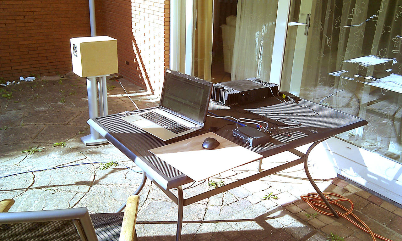

Je mag de gain op je EMU wel wat opdraaien, je stuurt nu in op -60db.
Heb ik gedaan. Kom nu op een gemeten SPL van 128 dB. Maar door het in laten schatten van de gevoeligheid van de microfoon, zit in met de laatste metingen toch weer op ca 90 dB voor de tweeter.
Gaat prima in de tuin. Weinig reflecties:
Snaarstrak
Snaarstrak

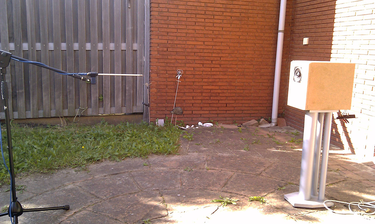

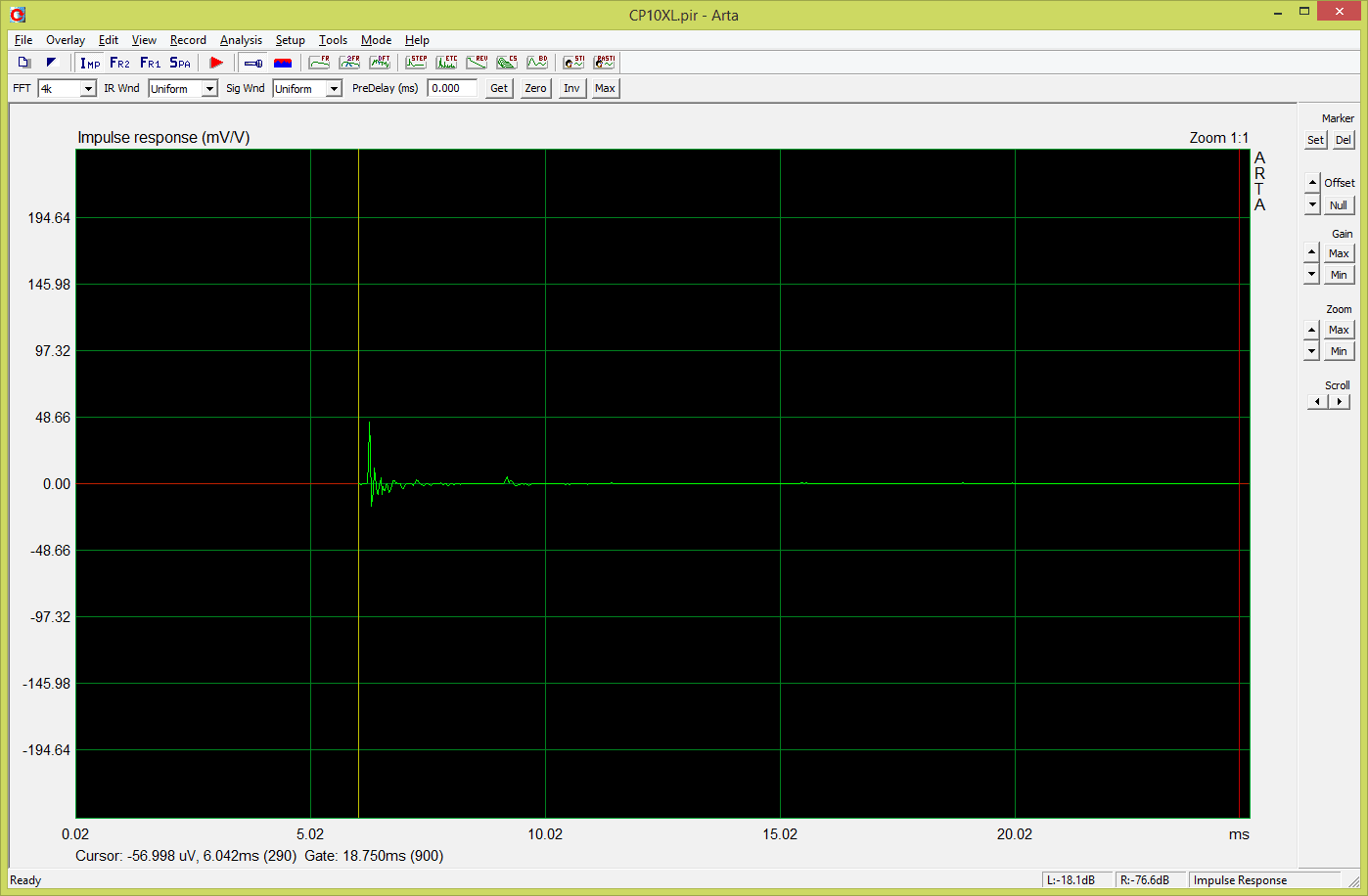

Dat is zeker een schone impuls.
Maar op ongeveer 1m zit toch nog een flinke reflectie, die maakt dat je je gate toch nog kort moet houden (en dus niet al te diep kan meten).
Is dat je mic (of statief), of de vloer ?
Berichten: 28472
Re: Project 02: Mission Impossible
Dat zal dan wel het statief met microfoon zijn.

Dat denk (weet) ik ook, was meer bedoeld als voorzichtige uitlokking om ergens over na te denken, en Leo er zelf achter te laten komen waarom het niet lukt om betrouwbaar laag te meten ;-). Althans, ik neem aan dat hij daar intussen tegenaan gelopen is.
In de FR die hieruit volgt, zul je misschien nét de bafflestep niet goed kunnen zien. En voor de bas in een drieweg (wat hier de bedoeling gaat zijn) is het zéker onvoldoende laag-info. Met andere woorden : wil je goeie info in het laag hebben, dan moeten alle reflectiepunten zo ver weg mogelijk zitten. Vloer en wanden, maar dus óók je mic ;-).

Microfoonopstelling
Microfoonopstelling
Werkplek buiten
Werkplek buiten
Ik kan dat statief natuurlijk ook 1,5 m naast de on-axis lijn zetten en alleen de microfoon in die lijn positioneren. Helemaal niet aan gedacht. Al doende leert men.

Ik kan de tijden in jouw grafieken niet exact aflezen (jij wel), maar het lijkt erop dat de reflectie rond de 3ms zit (= 1meter), komt overeen met je mic. Niet met je statief. Het lijkt me waarschijnlijker dat het weerkaatst tegen de mic zelf, of iets daar heel dichtbij. En dan heeft wegdraaien niet zoveel zin...maar verder weg zetten wel :D . (En dan ga je misschien weer opmerken dat de vloerreflectie de eerste is. Dus : speakertje hoger zetten dan :oops: )
Daar dacht ik ook al aan, op een huishoudltrapje/laddertje, moet natuurlijk wel stevig en stabiel staan.

Denk niet dat het een vloerreflectie is: Deze heeft een "weglengte" van een kleine 2,5 mtr.
(bij een microfoonafstand van 1 meter en een hoogte van 1 meter)

Dat is het nu ook niet; in die zin staat het woordje 'dan'. Waarmee ik bedoelde : nádat je de microfoon verder weg hebt gezet, kan het goed zijn dat de vloerreflectie eerder komt, dan je hoopte. Als je de luidspreker op dezelfde hoogte laat staan.
Zo iets duidelijker geformuleerd ?
Zoals je op de foto kan zien is er niets anders in de buurt dan de microfoon. Die steekt nog ca 20cm voor het iets massievere deel van het statief uit. Oppervlakte nog geen cm2. Hoogte vanaf de vloer 90 cm. Afstand van tweeter tot puntje van de microfoon exact 100cm. Hoe loopt die reflectie dan? Daar moet ik nog even over nadenken. Interferentie met de teruggekaatste golf oid?

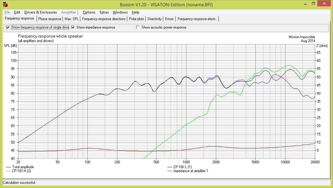

Ik heb de grafieken in Boxsim geimporteerd.
Dat geeft ongefilterd het volgende resultaat:
Simulatie ongefilterd

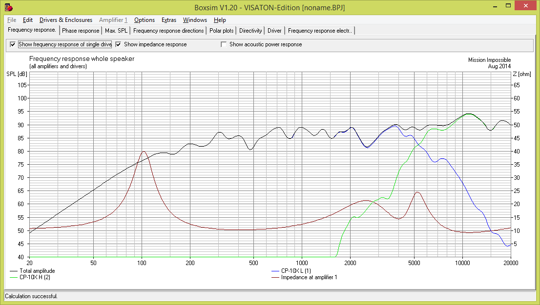

Met het filter dat ik al gebakken had. De polariteit van de tweeter heb in beide richtingen geprobeerd, ik had gehoormatig lichte voorkeur voor het NIET omdraaien van de tweeterpolariteit, dat bleek juist:
Testfilter
Testfilter
Dit is de respons van het huidige filter. Ik vond het nog niet eens zo beroerd klinken, maar het kan beter.
Simulatie met filter
Nu een leuk filtertje in elkaar prutsen en dan meld ik me wel weer.
