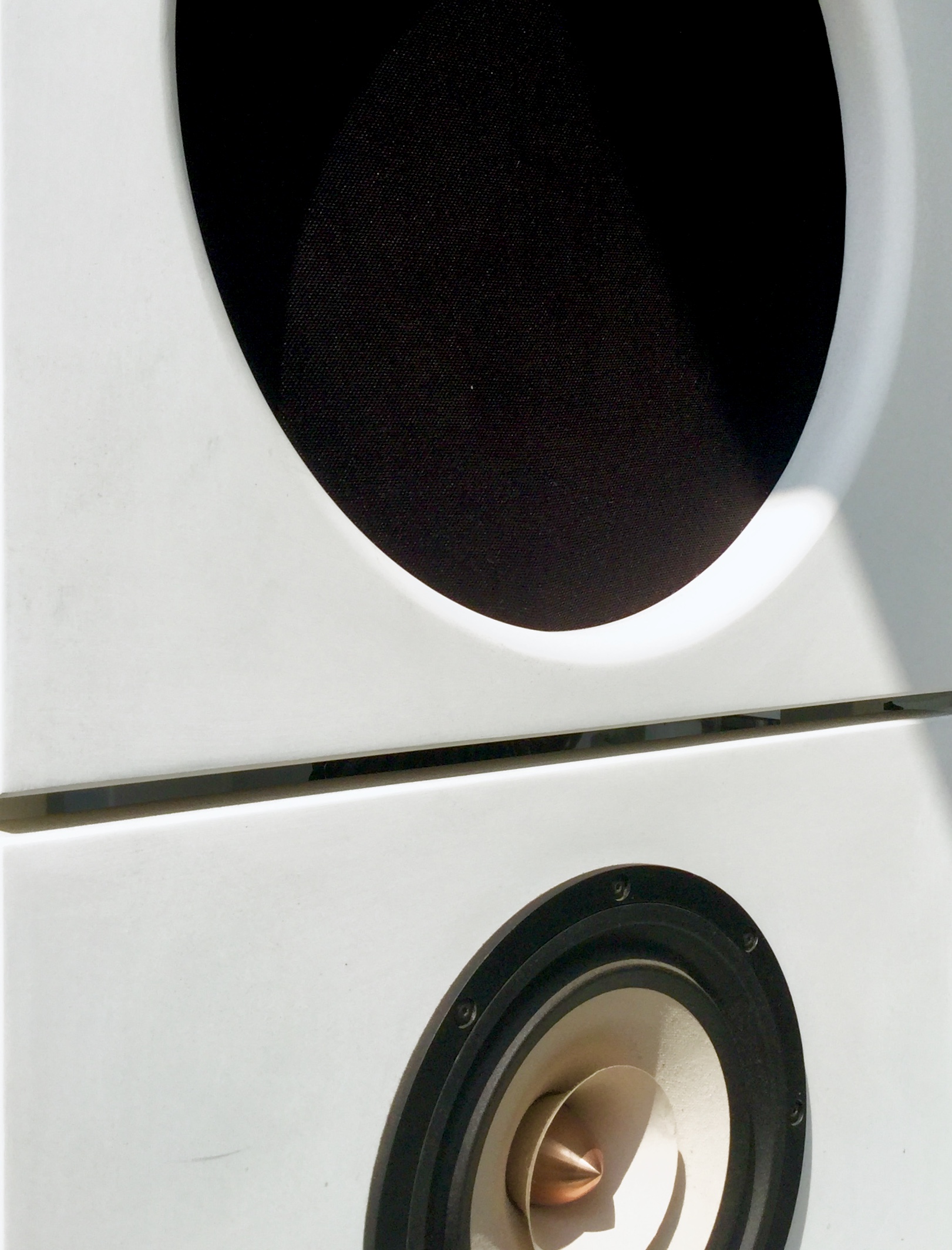

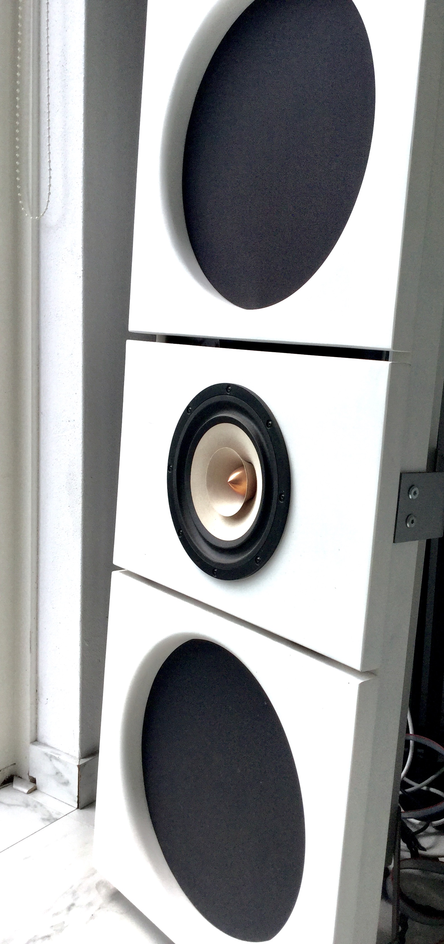

Omdat ik die open woofers na enige tijd toch niet echt mooi vond, zeker omdat ze wat verkleuren door het licht. En omdat de hond er met zijn zwabberende staart er steeds vervaarlijk dichtbij kwam, heb ik enige tijd geleden doek voor de woofers gezet. Ik vind dat de hele uitstraling van de luidsprekers echt naar een hoger niveau tillen, dus ik wilde jullie die plaatjes niet onthouden...

Dat is zeker goed gelukt..........!!!!
Mooi man!!
Mooi man!!

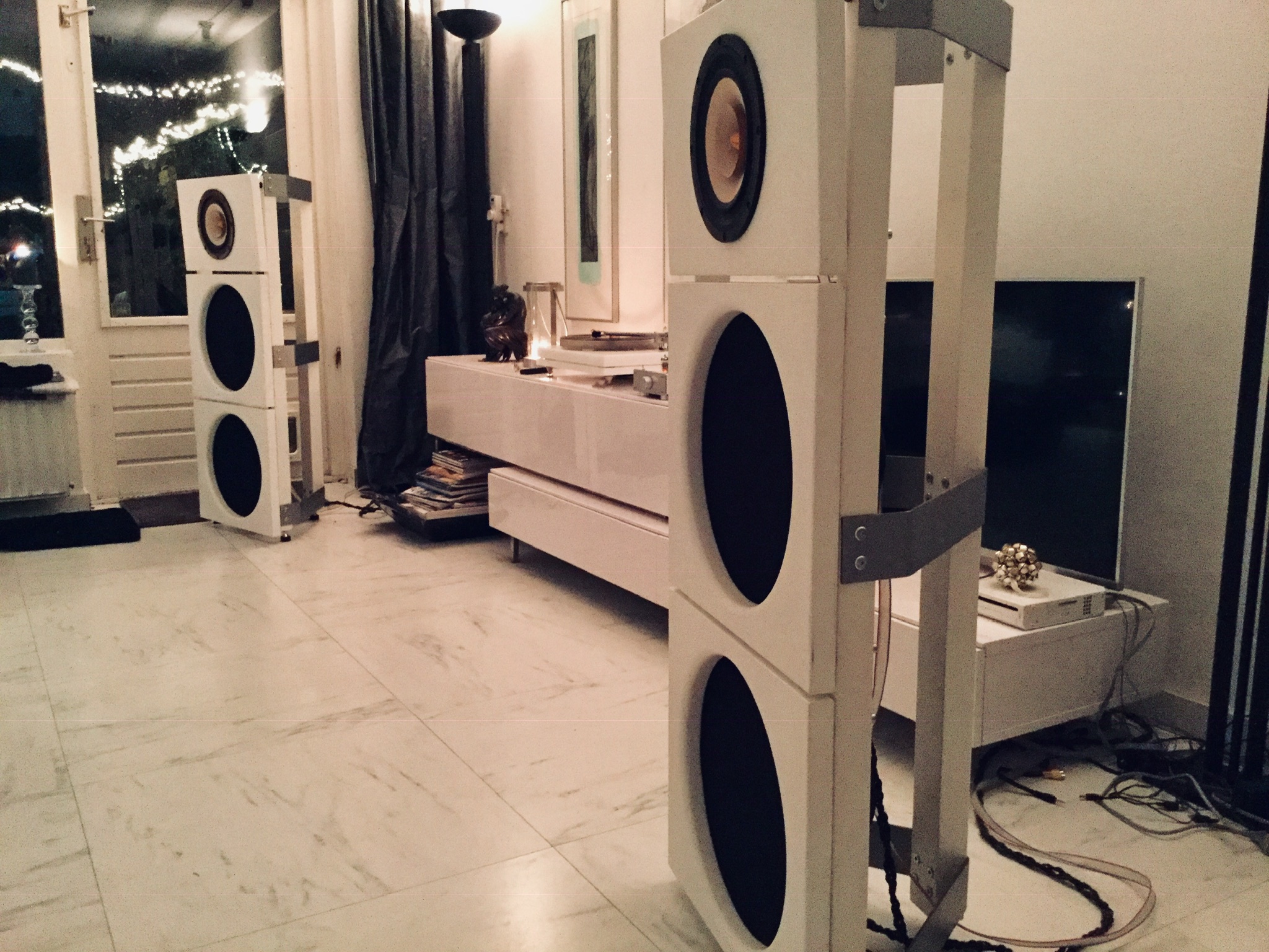

Mooiste open baffle die ik tot nu toe gezien heb, en die fullrange driver maakt het mooi af
Ben wel benieuwd waarom die niet flush gemonteerd is, maar op de baffle ligt?

Waarom niet flush? Omdat ik dan niet vastzit aan de freesrand als ik er een andere fr driver in wil schroeven en dan niet direct een nieuwe baffle hoef te maken. En eindelijk ben ik daar blij mee, want vandaag een setje Lowthers op dit forum aangeschaft.

Dan snap ik het! Leuk dat je dan flexibel kan blijven en kan experimenten zonder opnieuw te gaan bouwenMickRS schreef:Thanx!![]()
Waarom niet flush? Omdat ik dan niet vastzit aan de freesrand als ik er een andere fr driver in wil schroeven en dan niet direct een nieuwe baffle hoef te maken. En eindelijk ben ik daar blij mee, want vandaag een setje Lowthers op dit forum aangeschaft.![]()

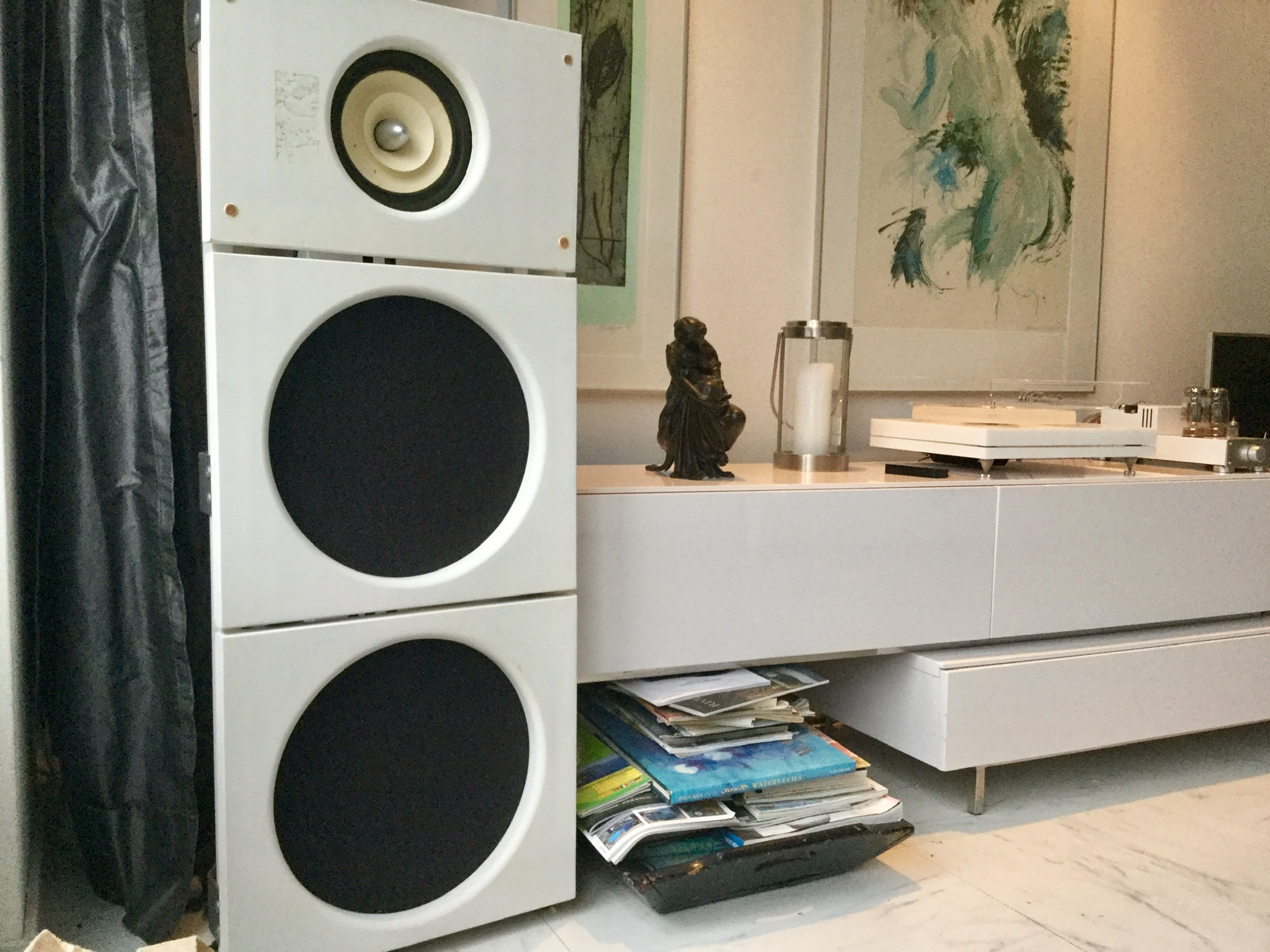

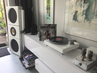

Na een weekendje luisteren en zoeken naar hoe de dipoolcorrectie van de Lowther in te stellen op het ASP, klinkt het nu echt bijzonder fijn. De Lowther moest wel een beetje getemd worden door een paar db negative feedback in mijn buizenbakje te schroeven. Met de Tang Band draaide die zonder nfb, maar dat vond de Lowther niet zo fijn. Nu is de rust terug, m aar ten opzichte van de Tang Band is het geluid helderder en meer gedetailleerd. Dynamischer en minder laid back ook. En daar waar de Tang Band pas bij 400hz op stoom komt is dat Lowther al bij 100hz bij de les. Dat zorgt voor een veel betere aansluiting op de woofers, die tot 150hz spelen. Van de beruchte Lowther shout is hier geen sprake.
Lelijk is de Lowther wel, maar hé, daar weet ik altijd wel wat op te vinden.
Baffle omgedraaid en de driver achterop geplaatst. Moet nog wel een likje verf op komen, maar het oogt alweer een stuk strakker...

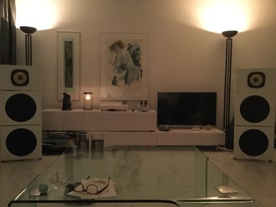

Heb je geen last van die glazen tafel, i.v.m. reflecties?

Dat heb ik hier eigenlijk ook niet (geen glazen tafel en geen last ervan).
Hier staat dan wel weer een houten salontafel met een egaal oppervlak van 120x120cm, wat naar alle waarschijnlijkheid niet minder reflecteert dan een glazen tafel.
Die segmentering doet het optisch trouwens erg goed. Mooi!

Of ik last heb van de tafel weet ik eigenlijk niet. Zou ik er eens een kleed overheen moeten doen. Handig is zo’n tafel wel in de woonkamer...
Overigens is onze woonkamer sowieso een akoestische ramp, maar gelukkig hebben OB’s daar wat minder last van.

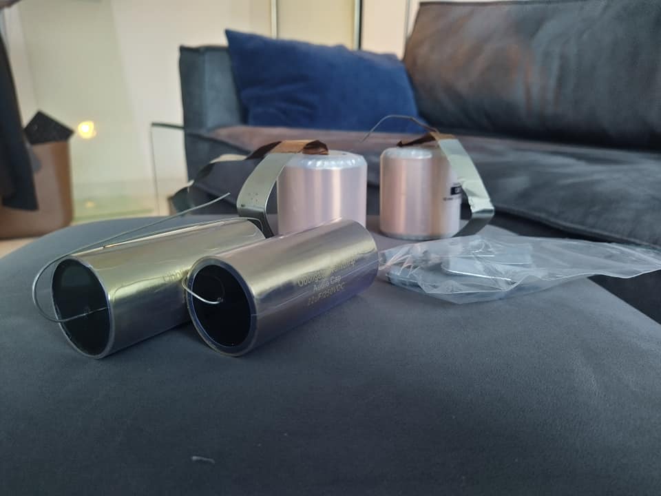

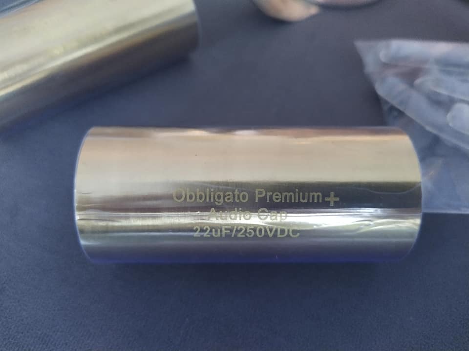

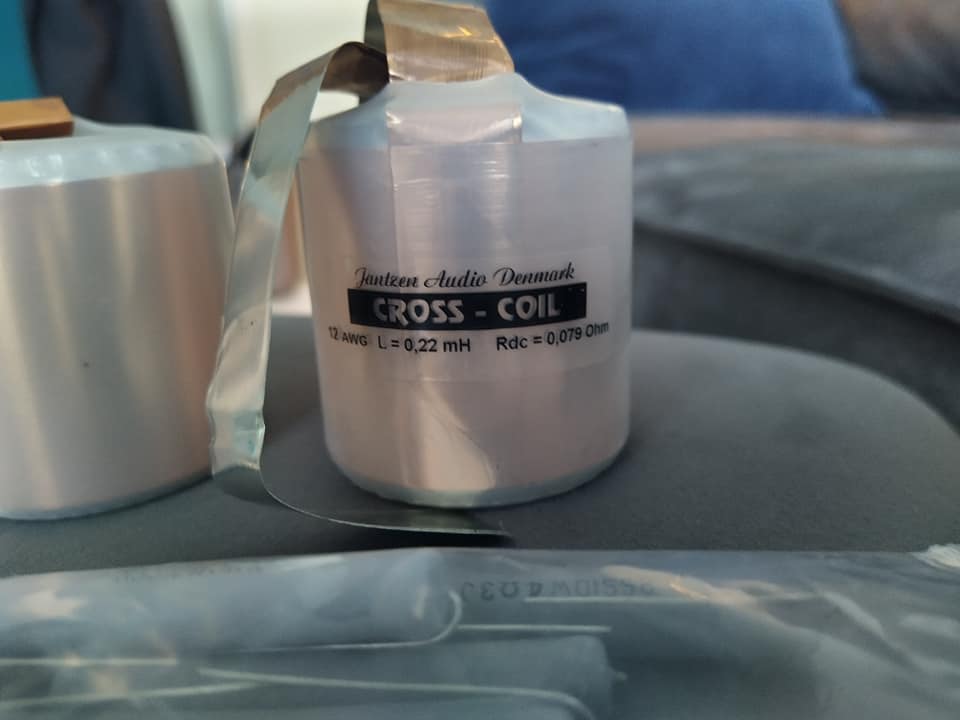

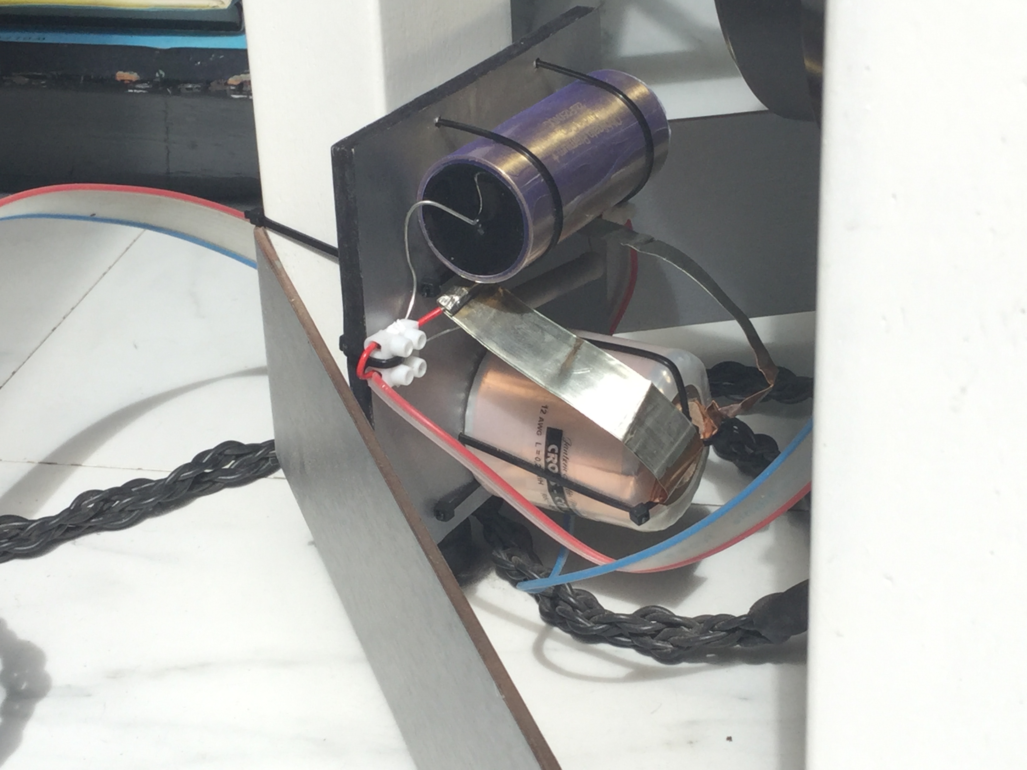

Na enkele maanden trial and error besloten over te gaan tot godslastering en een notchfilter bedacht. Ingegeven door het kunnen lenen van een Umik, kon ik nu goed zien waar het knelpunt ligt. En dat is een nare resonantie van de whizzer bij 2300hz. Eerst met de dsp equalizer in foobar Uitgevogeld hoeveel db ik kwijt wilde om het wel fijn te laten klinken, zonder de Lowther sound te verliezen. Dat nagebouwd in een Apo equalizer en weer gemeten. Middels de mh audio calculator de waardes voor een notch berekend en die er uiteindelijk tussen gezet, waardoor er zo’n 4db afgeschaafd wordt bij 2300hz. Meting op de luisterplek laat ook duidelijk het verschil zien. Niet hier te zien, maar grappig is dat het uiteindelijke resultaat vrijwel identiek is als de berekening van de calculator voorspelde.
Ik bevind mij in goed gezelschap, want Nelson Pass en Martin King zijn uiteindelijk ook overgegaan tot filteren van de driver. En met rede, nu is het echt een feest. De mid resolutie is nog steeds top en het 3d beeld een van de beste die ik tot nu toe gehoord heb.

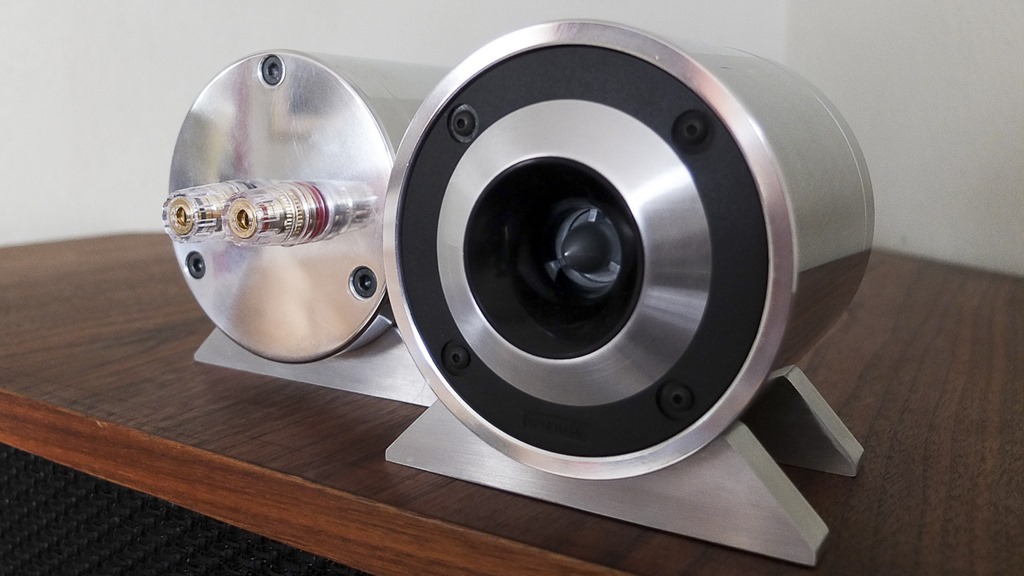

Volgende actie is het toevoegen van een ‘ambient tweeter’, want die Lowther valt wel erg hard af na 10khz. Spul is al bij Rudy besteld...

Ik durf het haast niet te zetten, maar die 0,22mH spoel zou waarschijnlijk afgewikkeld mogen worden naar 0,18mH als ik zo die meting zie...
