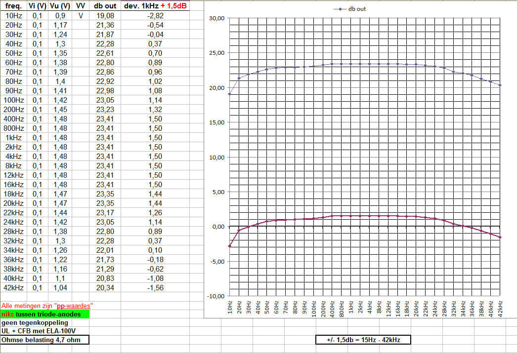

Michiel, ik begrijp dat je zoekt naar de verloren bandbreedte in het hoog, maar dat is eenvoudig te verklaren: C8 tussen de triode-anodes veroorzaakt een drastisch afknappen van het hoog, vandaar dat ik de waarde experimenteel al had laten zakken tot 56p. Met 56p heb ik op 2 dagen tijd nog 1x een oscillatie gehad, dus nog lager gaan leek me geen goed idee.
Hoe dan ook, als de nieuwe print ontwikkeld is (met extra aandacht voor de aarde en voeding!, ik heb nu wel wat ervaring opgedaan t.o.v. de start van dit project), dan zal terug moeten geëxperimenteerd worden met C8, met de bedoeling deze zo laag mogelijk te houden en beter nog: niet meer nodig is.
Om te beginnen heb de metingen overgedaan zoals jij vroeg, nl. CH1 met (0Ω-aarde) en CH2 met (8Ω-aarde) en daarna beide waardes opgeteld. Ik kwam vrijwel exact op dezelfde resultaten uit.
Daarna heb ik C8 verwijderd en opnieuw een karakteristiek opgemeten:
Zoals je kan zien is het hoog helemaal terug! Ik heb ook je regel toegepast van de 0dB-lijn 1,5dB te laten zakken door 1,5dB bij te tellen bij de deviatie tov 1kHz.
Zo krijg je een bandbreedte van 15Hz - 42kHz @ +/- 1,5dB.
Ik hoop dat het probleem zo opgelost is en besluit dat we bij de definitieve uitvoering moeten streven naar een minimale waarde voor C8 en beter nog, geen C8.

Dan valt de capacitieve koppeling van je scoop naar het lichtnet kennelijk mee, maar het blijft "linke soep": meten met een "zwevende" scoop!

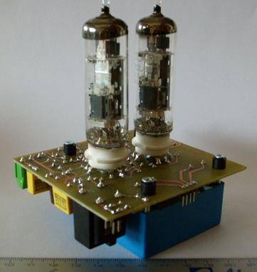

Het zou mooi zijn als we een nieuwe print kunnen ontwerpen met de UGT onder de print, zoals in het oorspronkelijk ontwerp:

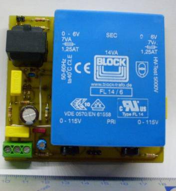

De Block-trafo is een stuk beter in het laag, maar helaas niet geschikt voor UL:
Hij vervormt wel meer in het hoog, overigens niet echt hinderlijk, maar dat is met CFB (want dat kan wel!) waarschijnlijk wel te verminderen.
