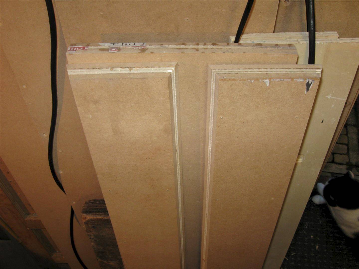

De stroken voor de achterwand gezaagd onder een hoek van 21 graden :

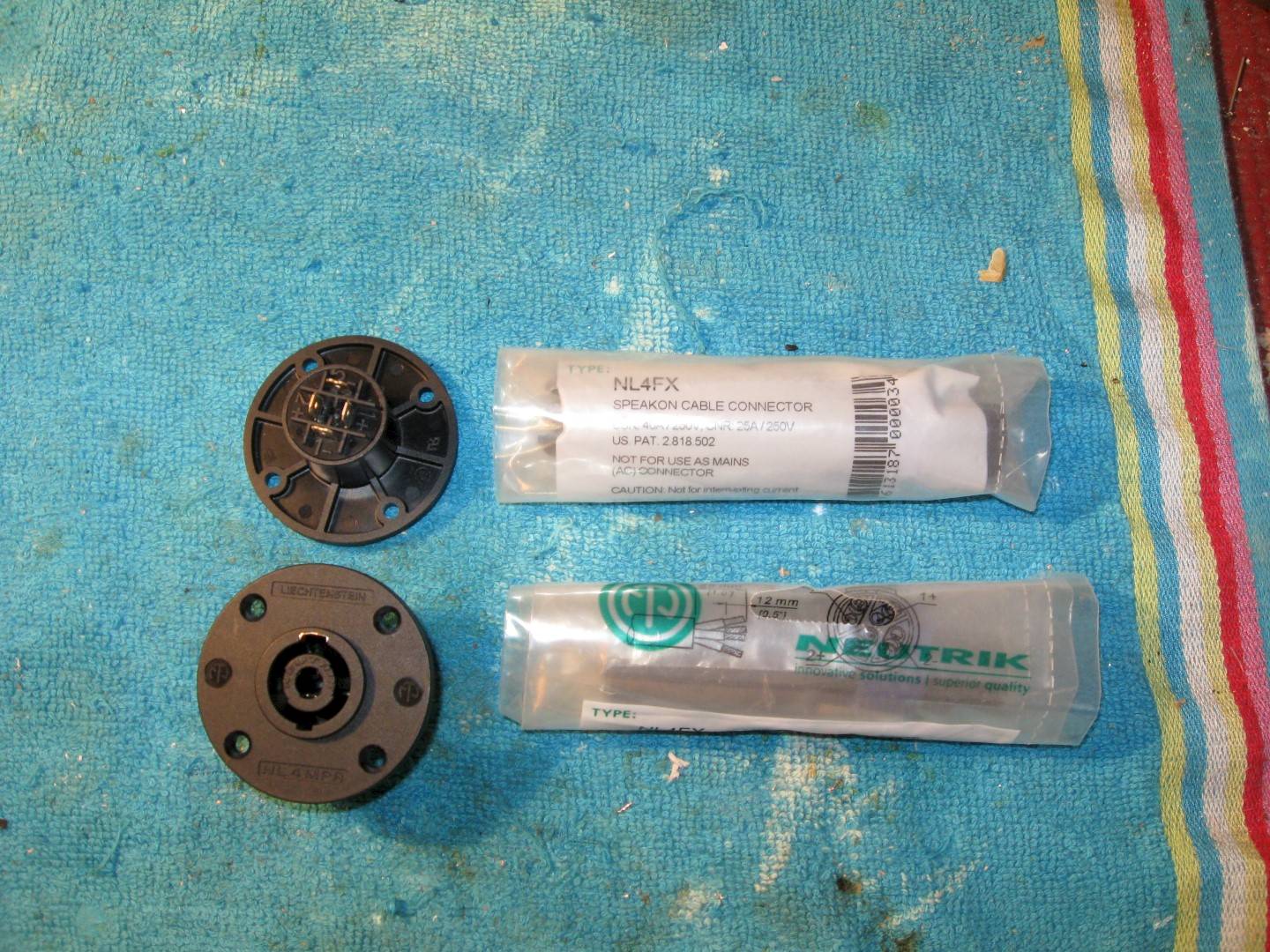

Weer zwaar in Neutrik ge-investeerd.... :lol:
Erg handig die chassisdelen met een grote flens eraan.
Ik wilde eerst gewone Speakon delen in D-sub formaat nemen en dan een metalen plaatje (laten) maken.
Maar dat hoeft nu niet meer. scheelt weer een hoop werk en gedoe.
Nu maar eens gaan nadenken over de interne kabel.
Een beetje betaalbaar (zeg maar maximum 5 euro de meter), goede + en - identificatie, 2 x 1.5 mm², soepele mantel, eventueel verzilverde aders.
Gooi maar eens een paar suggesties op, zou ik zeggen.

Re: [Longterm] The X-Ray Speaker Project.
Die met die flens heb ik ook in mijn laagkasten zitten.
Waar heb jij ze mee vastgezet, Gerhard ?
:rofl: :rofl: :rofl: :rofl:
Met schroefjes! :lol:

Ga je ze infrezen Ray?
Bij PA kasten zie je deze ook wel, maar dan op een verdiept houten plaatje in de achterwand.

jeroen_d schreef:
Altijd even behulpzaam. :rofl:
Ja, daar kun je echt de oorlog mee winnen... :rofl:
Nee, denk het niet.
Ik overweeg om zwarte M4 of M5 inbusboutjes met verzonken kop te nemen, en aan de binnenkant inslagmoeren te zetten.
ds23man zal ze wel met gewone spaanplaatscrhoeven 4 x 30 hebben vastgezet.
ds23man zal ze wel met gewone spaanplaatschroeven 4 x 30 hebben vastgezet.
Ik heb ook de gewone spaanplaat schroeven gebruikt die ik ook voor mijn luidsprekers gebruik.
Vaster als vast gaat het niet, en ik zal die dingen zeker niet ieder weekend eruit schroeven.
Dat zijn geen gewone schroeven, om te beginnen zijn ze zwart, Hans.
En het lijken me ook geen platkoppen maar lenskoppen.
