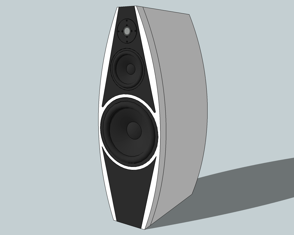

kan iemand die handig is met sketchup dit eens in 3D gooien?
Tada!
Weliswaar even zonder de afgeronde baffle maar dat kan altijd nog als Ed dit ontwerp iets vind. Persoonlijk vind ik deze wel mooi. Ze zijn nu 100cm hoog, ruim 34cm breed en 50 diep maar dat is zomaar uit de lucht gegrepen natuurlijk. je zou het geheel ook nog onder een kleine hoek kunnen zetten, dat geeft iets meer flair buiten de normale voordelen.

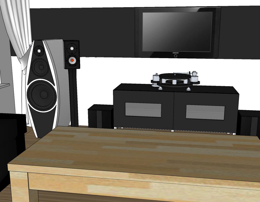

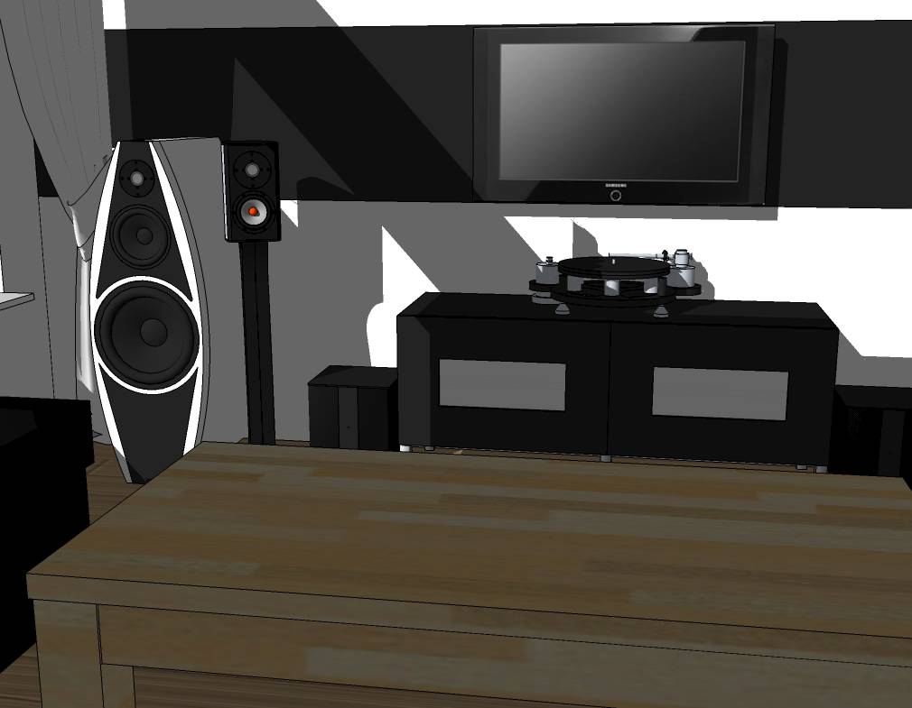

Even in mijn woonkamer gezet naast de piepkleine Elusium's voor een beter beeld van de grootte. Het valt echt wel mee met de lompheid. Tja het blijft groot natuurlijk met 32cm woofers...

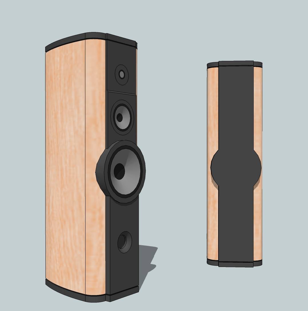

om een idee te krijgen......ik heb de laagkasten van de G's beneden staan. Daar zit ook een 15incher onderin met een kastbreedte van 40cm.
Beetje hetzelfde idee maar dan met strakke hoeken. Naar de bovenzijde tapser laten toelopen door de facetten een grotere hoek te geven en je krijgt een smallere voorzijde naar boven toe tegen diffractie als je daar de mid en tweet plaatst.

Nu vind ik eerlijk gezegd niet dat jouw speakers er echt slank uitzien. Het is duidelijk dat er grote speakers in de front zitten en dat daardoor de afmetingen van dat front best wel groot zijn.
Dat maakt de speakers er alles behalve lelijk op hoor. :rock:
De facetten doen wel iets voor het zicht. Het doet het inderdaad wel iets sierlijker overkomen. (Langs een mid een een tweeter is het dan nog eens akoestisch voordelig.) Maar echt slank zien ze niet uit, naar mijn mening. En daar vind ik dus absoluut niks verkeerd aan.
Daarom zou ik bij zulke grote drivers ook niet noodzakelijk gaan proberen om de speakers er slank uit te laten zien, indien je de woofer absoluut in het front wil. Of het moet om akoestische redenen zijn dat je de baffle rond de mid en tweeter smal wil hebben. Maar dan zal het in de meeste gevallen visueel weer niet 100% zijn, of je moet de bijna platgetreden paden van de facetten gaan bewandelen. En waarom niet? Het wordt zo vaak gedaan. Waarschijnlijk omdat het werkt en omdat het visueel aantrekkelijk is.

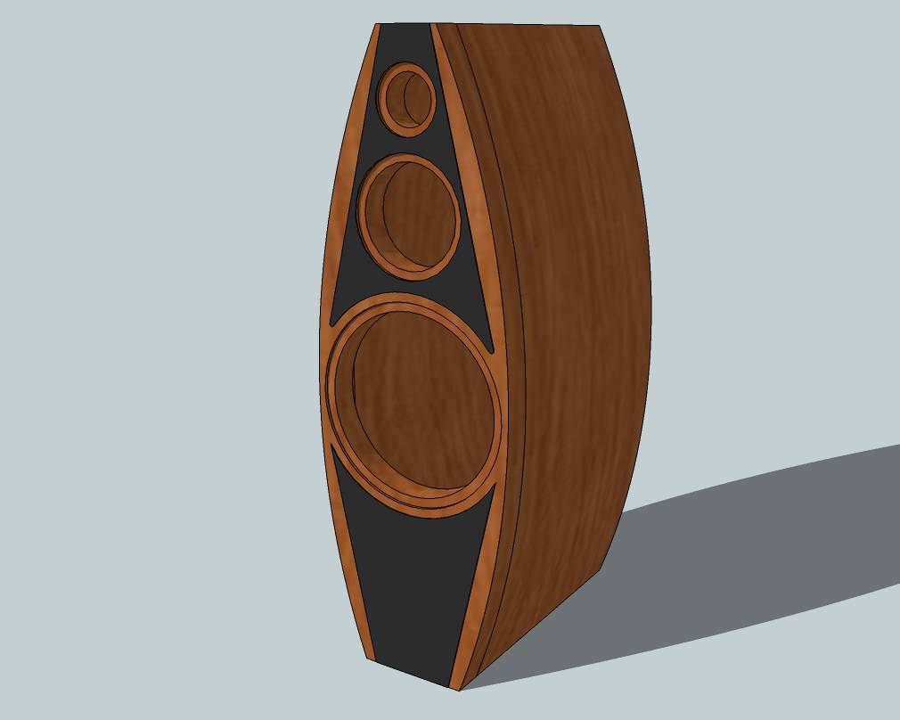

Optisch bedrog door klankbord smaller te laten lijken?
Kasten zijn 1,30mtr
Vanaf het smalle klankbord krullen de zijwanden om naar achteren. De woofer is quasi gemonteerd op een pijp die uit de kast naar voren komt. Constructie-technisch is dat het moeilijkste deel om die pijp op de ronde zijwanden te laten aansluiten. Eventueel kan de smalle baffle in stapje verzet worden voor time-alignment van de units.
rho
Kasten zijn 1,30mtr
Een zeer mooi stukje creativiteit. =D>

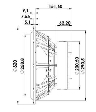

Is dit met de afmetingen van Eds drivers ontworpen?
hsmeets
Berichten: 2818
Re: Concaeve Solide
Bericht door hsmeets »
yezzz
Re: Concaeve Solide
Dat gaat er meer op lijken. :mrgreen:
Maar volgens mij kan het nog wel slanker (en dan een bol buikje) en minder hoog, en dan wat dieper. :mrgreen:
Breder dan de korf hoeft hij niet zoveel te zijn.

hsmeets schreef:
yezzz
Nice!!
Ik zou de mid iets omhoog en de tweeter iets omlaag halen, zodat ze iets dichter tegen elkaar staan en de tweeter iets meer op oor-hoogte komt.
Voor de rest vind ik 'm erg mooi!
hsmeets
Berichten: 2818
Re: Concaeve Solide
Ja, ik heb de units er maar even grof op gekwakt.
hsmeets
Berichten: 2818
Re: Concaeve Solide
In bovenstaande schets is hij dat ook niet, de 'pijp' waar op de woofer zit is ook 320mm in diameter. Voor de mid heb ik 180mm aangehouden en de tweet op 104mm.
