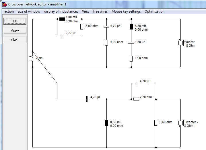

Het hoog zou iets verzwakt kunnen worden door de 4,7 ohm te verhogen naar 6,2 ohm. Je komt dan op het volgende uit volgens Boxsim:
htr9900_RoD1C.BPJ
(58.61 KiB) 31 keer gedownload

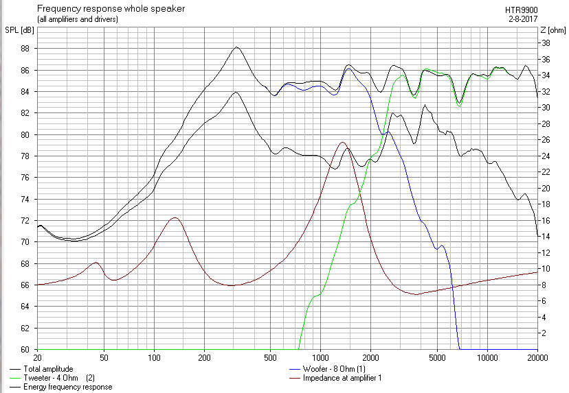

Ik heb een meting gedaan. Ik heb hier echter geen ervaring mee, en weet dus
of de meting daadwerkelijk klopt. Maar al doende .....
Ik weet alleen niet wat er bij de 10k gebeurt. dat lijkt mij niet helemaal goed.

Die bobbel en afval bij 8,5-9,5kHz is apart. Lijkt wel op een onevenredige bijdrage van de woofers. Maar die zouden volgens Boxsim al 28 dB verzwakt moeten zijn. Verder lijkt het redelijk mooi.

Ik heb de 4,7 ohm weerstand nu met 2,7 ohm verhoogt naar 7,4 ohm.
Daar wordt het wel iets rustiger van. Mijn gevoel zegt dat de tweeter
wel iets later mag beginnen. Misschien de 5,6 eens naar 4,7µf zetten?

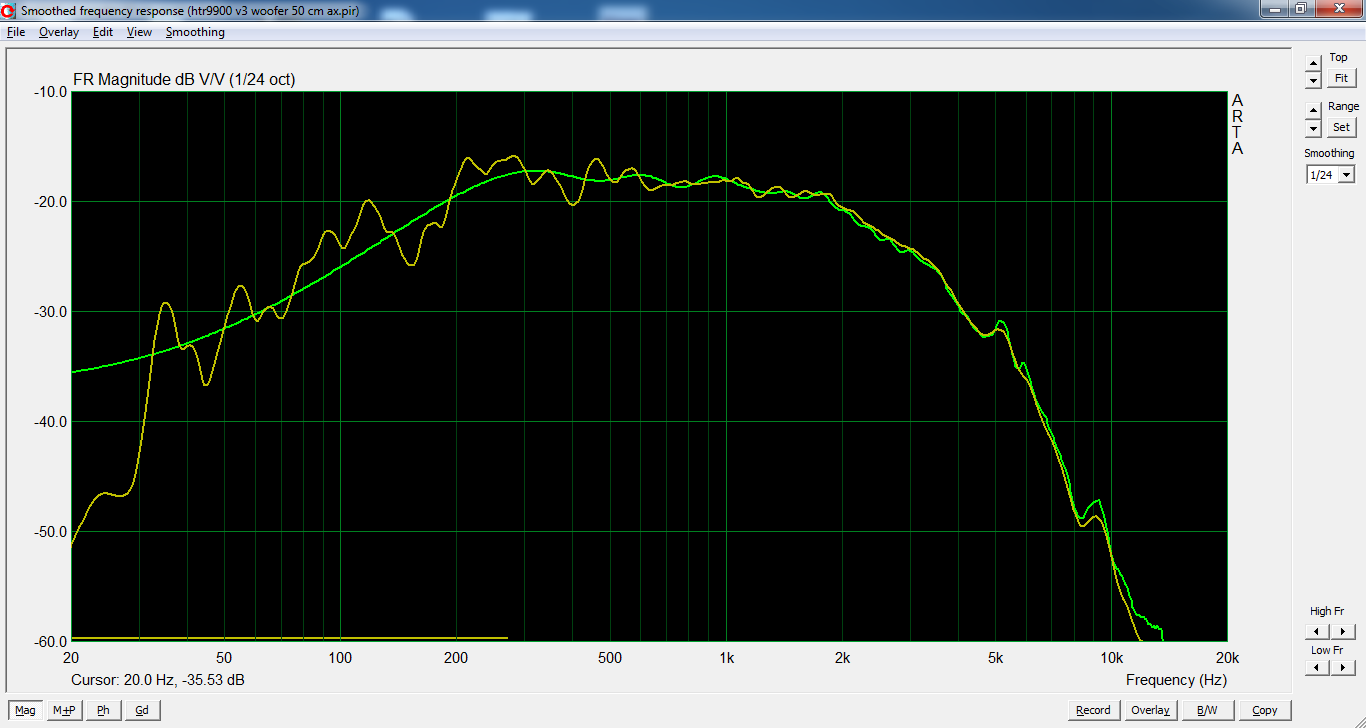

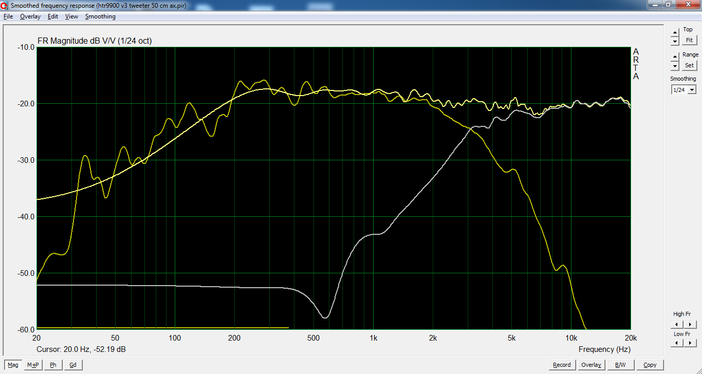

Mogelijk is de bobbel bij 8,5-9,5kHz een meetprobleem, een probleem in de tweeter of zelfs iets met diffractie.

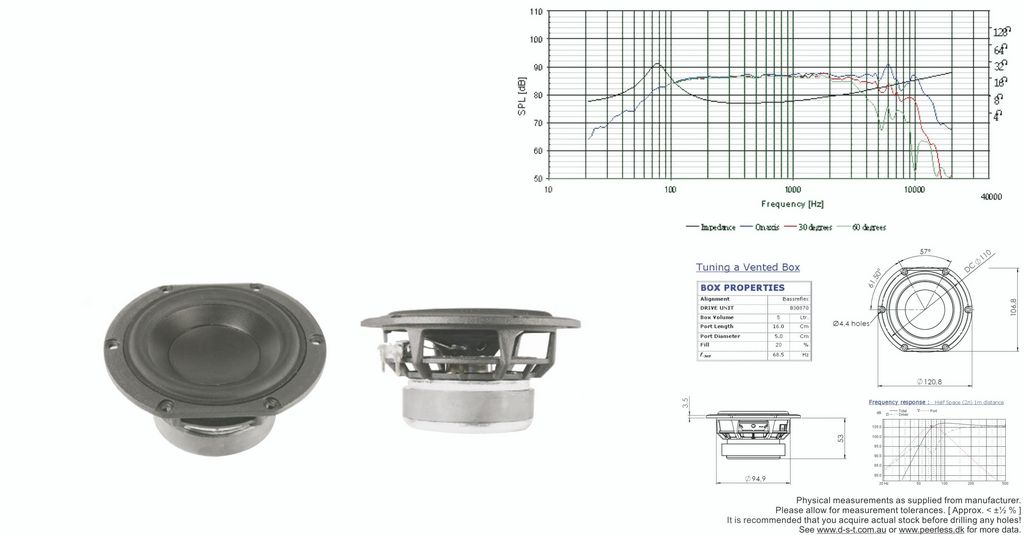

Terug van een korte vakantie kon ik eindelijk de ongefilterde woofer metingen er even bij pakken. Die 9kHz ellende is ca 9 dB resonantie.
Hier kun je zien dat Hobby Hifi dit ook meet:
https://www.hifisound.de/out/media/pdf. ... %3D%3D.pdf
Zie bijlage, een plaatje van internet, afwijkend van de datasheet maar ook met de resonantie. Ik begrijp niet waarom de huidige datasheet van Peerless zo afwijkend is maar ik verwacht niet dat ik een meetfout heb gemaakt.
Boxsim vlakt het zelf al wat af, ik zou er wel rekening mee houden in de simulatie. Of je het hoort en of het stoort is een tweede, maar dat ging het nu even niet om.

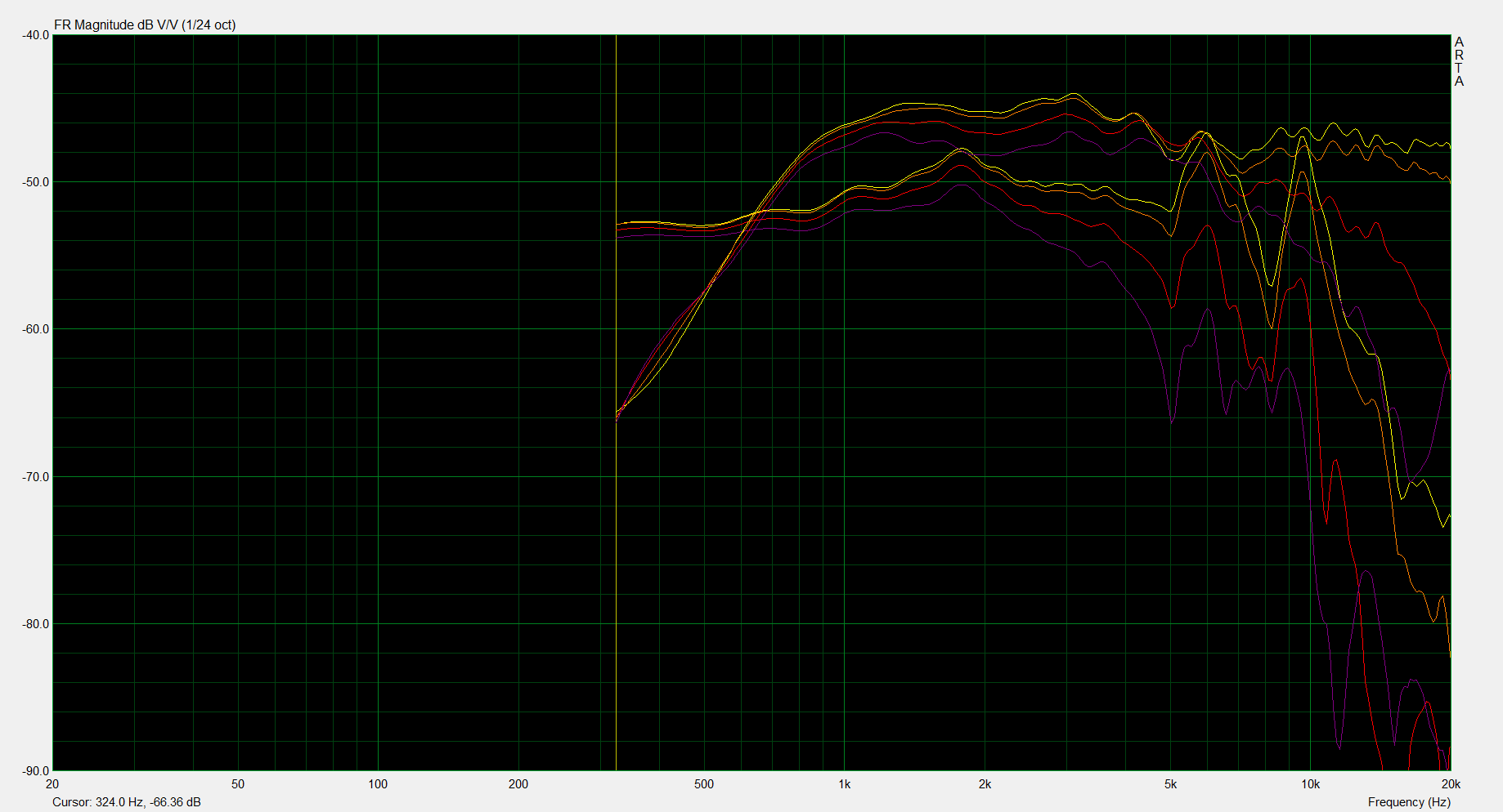

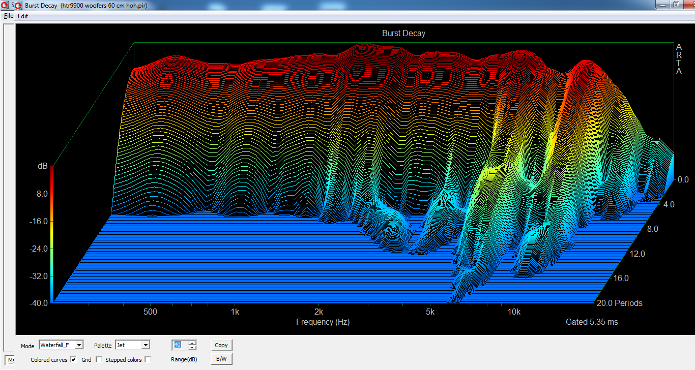

In aanvulling nog even mijn eigen metingen er bij gepakt van de midwoofers ongefilterd en gefilterd.
Lijkt me duidelijk. Dit is onder een kleine hoek, immers beide woofers zijn gemeten op een halve meter - tussen beide woofers in.
Helaas geen reflectievrije meting voorhanden met 256 samples, dus de eerste marker maar even een stukje voor de puls gezet.
Netties
Ook netties
Dit is qua hoog wat terughoudend en als onder hoeken de tweeter fors bundelt dan geeft dit net even te weinig 'lucht' in de muziek. Volgende keer komt ook een uitgebreide meting onder hoeken op het programma denk ik.

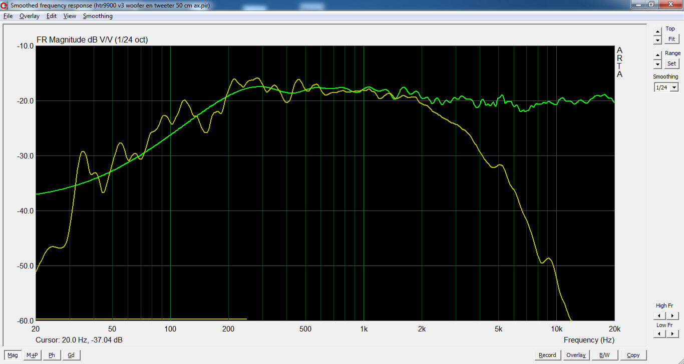

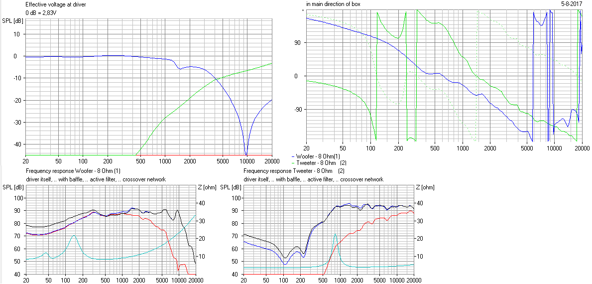

Ik heb de metingen van V3 uit arta geplukt.
Het hoog volgt de ongefilterde curve qua dipjes ed en als je die niet kent ziet dit er wat vreemd gemodelleerd uit. Echter het elektrische filter is - niet onbelangrijk - zonder gekkigheden. Het hoog vond ik klankmatig in balans maar het maakte gekke sprongen. Ineens een hihat droog dichtbij en aan de box geplakt, terwijl de rest ruimtelijk klinkt. Dat soort dingen, en de volgende meetsessie gaat onder ca 30 graden denk ik. Om verlies van tophoog te voorkomen
Berichten: 9198
Re: Modificatie-suggesties voor Philips HTR9900 luidsprekers

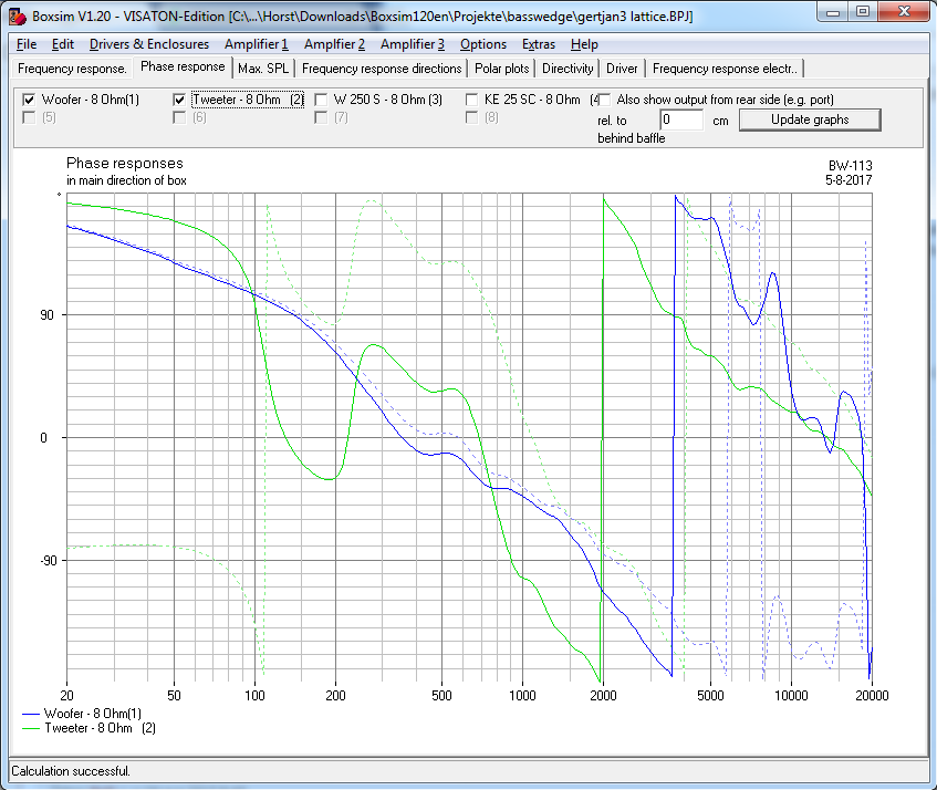

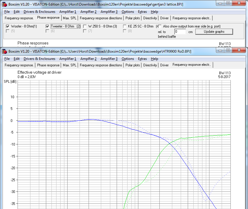

Ik heb het filtervoorstel van RoD ingevoerd met de 4,7Ohm zoals even hierboven. De fase loopt duidelijk zoals V3 ook voor het lattice netwerk, verder geeft de grotere spoel minder mid ipv meer -logisch- maar dan loopt het boven 1kHz in verhouding toch wel een stuk anders daardoor.
Als ik het gelijk zou zetten op het middengebied - dus daar geen dal - dan zie je veel meer energie boven 1kHz dan bij mijn V3 met Lattice.
Mijn filter is steeds met stippellijntjes, RoD's voorstel ligt daar in gewone lijnen overheen:
Nu ben ik zeker voorstander van een tikje grotere seriespoel in het laag, maar dan wel icm met het terugnemen van (een deel) van het hoog.
Hier kun je de verschillen zien. In mijn beleving levert een eenvoudig filter - hoe graag ik het ook anders zou zien - een "kind met badwater weggooien" situatie op. Sterker nog, nu ik het zie is een fs correctie voor 800Hz gelet op de elektrische curve en het feit dat we rond 2kHz filteren ook geen gek idee.

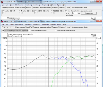

Berichten: 9198

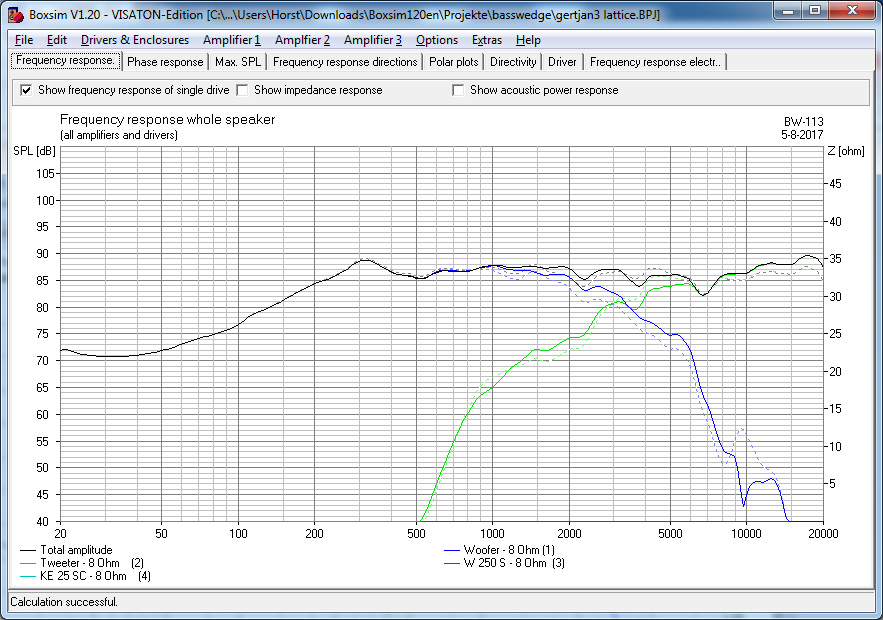

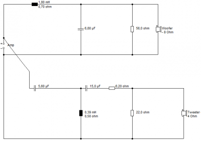

Ik heb even - met de huidige metingen - een nieuw filter voorstel gemaakt, met een beetje meer tophoog en een acceptabel faseverloop. Het is een asymmetrisch filter.
Ik heb eerst de tweeter impedantie plat gemept, daarna heb ik een hoogdoorlaat gemaakt. Het doel was een hoogdoorlaat te maken die net zo filtert als een ideale filtering met gebruikt van fs correctie (820 hz) zodat de fs correctie volledig overbodig is. Ook heb ik een tophoog tuning toegevoegd, omdat smaken kunnen verschillen en inderdaad het tophoog bundelt van die XT tweeter.
Het laag heb ik geprobeerd levendig te houden, de correctie voor de rommel op 1,5Khz heb ik smalbandiger gemaakt en de correctie voor de cone-breakup acht ik noodzakelijk - die bestaat uit 2 onderdelen van nog geen 1 euro samen. Zonder deze correctie moet er sowieso een forse aanpassing gemaakt worden in het filter, omdat het enorm veel doet in de roll off van de woofer.

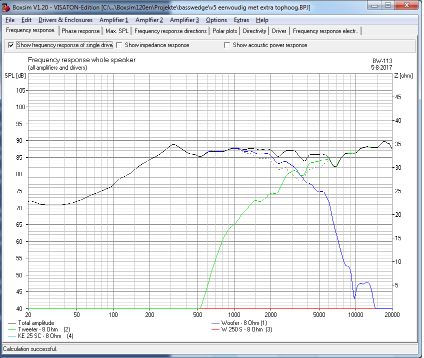

Zo, hier dan een soort van laatste versie (V5, want V4 heb ik nooit getoond maar wel ontworpen) waar ik best in geloof - en wanneer V3 + lattice te complex zou zijn. Uiteraard zou ik bij nieuwe metingen nog weer opnieuw kunnen beginnen :bakkie:
Hier nog even de vergelijking met in stippellijn V3
En zoals te verwachten, qua fase is V3 niet te kloppen maar dit is ook okee.

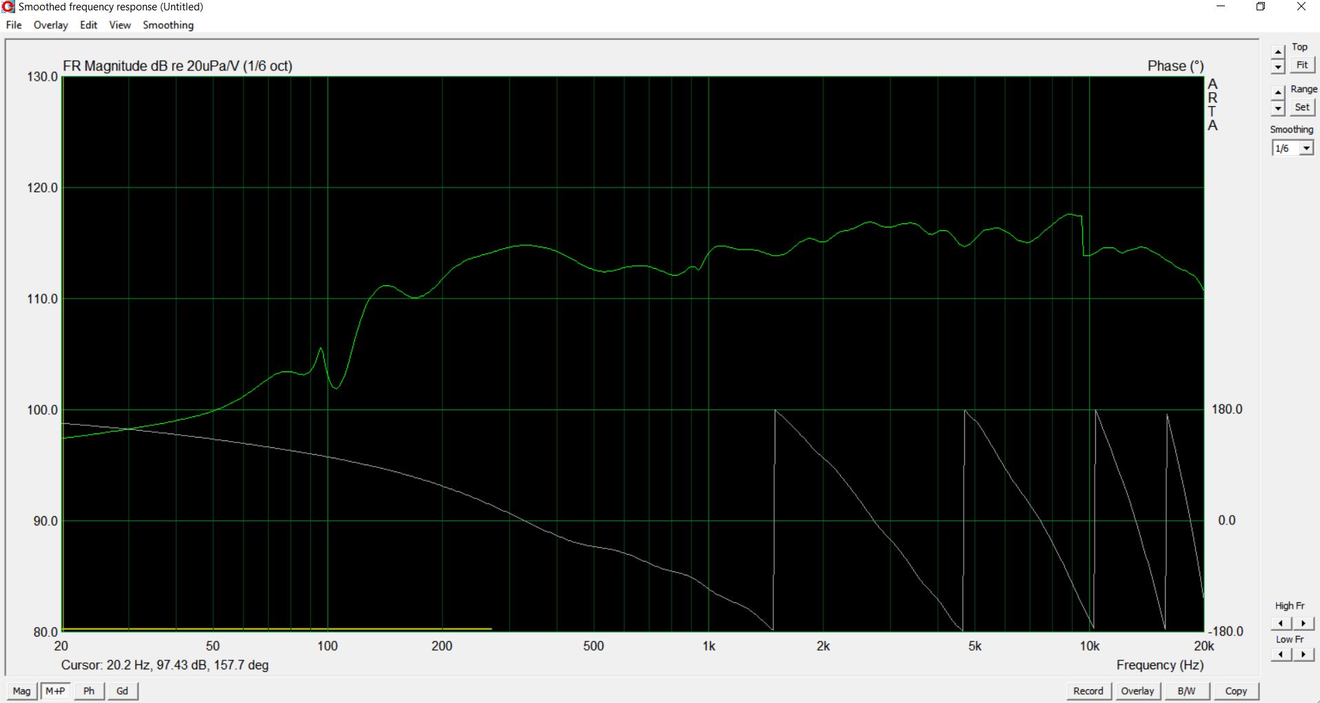

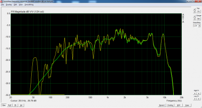

Het is een beetje vreemd inderdaad, hoewel er ook een groot verschil is tussen de drivers. De datasheet is van het 8 ohm exemplaar en de HRT9900 maakt gebruik van 4ohm (custom?) drivers.
Desondanks komen mijn metingen wel erg goed overeen met de oude Peerless datasheet (rekening houdend met de effecten van bafflestep, defractie en niet verzonken drivers).
Meetafstand: 90cm, meethoogte: 92.7cm.
N.B. de metingen stammen nog uit 2014 waarbij de woofers in parallelschakeling stonden = 2ohm!. In het plaatje hierboven zijn deze -6dB geschaald om een serieschakeling na te bootsen.
Maar voor een filterontwerp moet eigenlijk alles opnieuw opgemeten worden en de vloerstaander op een verhoging gezet worden zodat ik wat dieper kan meten.
Het verbaasde mij enorm hoe ongevoelig deze drivers zijn voor opstaande randen.
Op de tweeteras is maar een minieme inbreuk te zien tussen 4-7kHz.
Bij de midwoofertjes is wel een scherp knik te zien rond 1.8kHz. Dat komt vrijwel zeker door het niet laten verzinken.
