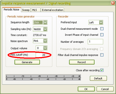

Aha, de 'pink cutoff' bedoel je?
(Da's geen leuk woord voor een meubelmaker om uit te spreken 8-[ )
Berichten: 17579
Re: Beginnen met meten
uitleg a.u.b.! :sure:
Berichten: 17579
dit vakje. voor een tweeter dan iets van 400Hz ofzo invullen
Nee dat is heel wat anders Henkjan. Dat geeft aan waar het kantelpuntpunt begint van de 6dB/okt van de roze ruis. Onder dat kantelpunt is de ruis wit. RTFM!
Overigens is het niet zo erg om het hele spectrum op een tweeter te zetten mits je het vermogen beperkt tot max. ca 1W (of 2,83V rms). De impuls metingen zijn dermate kort dat je de tweeter niet snel aan laat branden. dan. Enige waar dat een probleem kan geven is met ribbon tweeters met een trafo er in. Die vormen op lage frequenties een kortsluiting en dat vindt je versterker nie zo leuk.
:shock: :oops: lekker aangegeven dan...
Staat duidelijk aangegeven in het Fantastic Manual :mrgreen: Daar staat ook dat je het beste resultaat (SNR) krijgt als je die frequentie op ongeveer de resonantiefrequentie van de speaker zet. Maar dat hoeft niet, kunt hem ook op default 20 Hz laten staan. Voor een tweeter die frequentie hoog zetten werkt averechts.
Het verdient wel aanbeveling om in serie met een tweeter een C van een paar honderd uF te zetten om DC te blokkeren. Daar houden tweeters helemaal niet van.
..... Voor een tweeter die frequentie hoog zetten werkt averechts.....
:oops: gelukkig kunnen ze wat hebben dus, ik had die dus op 400Hz staan voor de tweet toen ik die 3weg aan t meten was :oops:

http://www.zelfbouwaudio.nl/forum/downl ... &mode=view, is dit niet de instelling met de mogelijkheid het te controleren in het onderste balkje?
Jawel, maar dat balkje zegt niets over hoe de microfoonvoorversterker ingesteld staat en of die overstuurd wordt.
