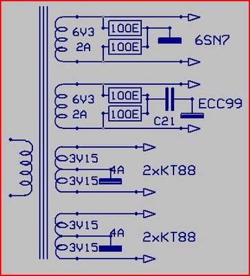

Nu nog even kijken waarom ze kapot gingen... misschien heb ik toch iets raars gedaan met de ontkoppeling.
De gloeispanningen zijn aangesloten zoals in de het schema van anne... misschien daar iets aan veranderen?
Dit is gedaan door de indeling op de trafoo. Ik ga dan van de trafo naar beide buizen, en bij 1 buis zit het aangesloten zoals op het schema
Daarnaast heb ik de spanningen gemeten met Bill rechstreeks op het lichtnet...
Gloeispanning 6.8/6.7
Hoogspanning 515/108 volt
Dus dit valt wel binnen die 10% die een trafo kan schommelen. Alleen pech dat de elco's maar 500 volt aan kunnen... Dus misschien maar even een 25 ohm weerstand voor 500 uF elco plaatsen... komt de spanning mooi onder de 500...
Al bij al staat er toch weer een glimlachje op ons gezicht... het valt gelukkig allemaal best mee

Re: Onze Bill, KT 88 PP ( wat nu weer :S)
ik heb de gloeispanningen anders verdeelt. Zie vorige post... of kan ik die alsnog zo toepassen?nl3prc schreef:Zo zou ik het gaan doen zodat je zowel met de te hoge spanning als wel je ECC99 niet in de problemen komt.
Je kan het dan gewoon op knooppunt weerstanden en condensator aansluiten zoals ik in het plaatje op vorige pagina heb laten zien.
In plaats van midden aftak 6,3 Volt wikkel
Dat is fijn maar wel als de buizen warm zijn ze krijgen nog steeds iets van 30 secconde van minimaal 525 volt voor hum kiezen met of zonder weerstanden ( onbelaste voeding weet je wel )Dus dit valt wel binnen die 10% die een trafo kan schommelen. Alleen pech dat de elco's maar 500 volt aan kunnen... Dus misschien maar even een 25 ohm weerstand voor 500 uF elco plaatsen... komt de spanning mooi onder de 500...

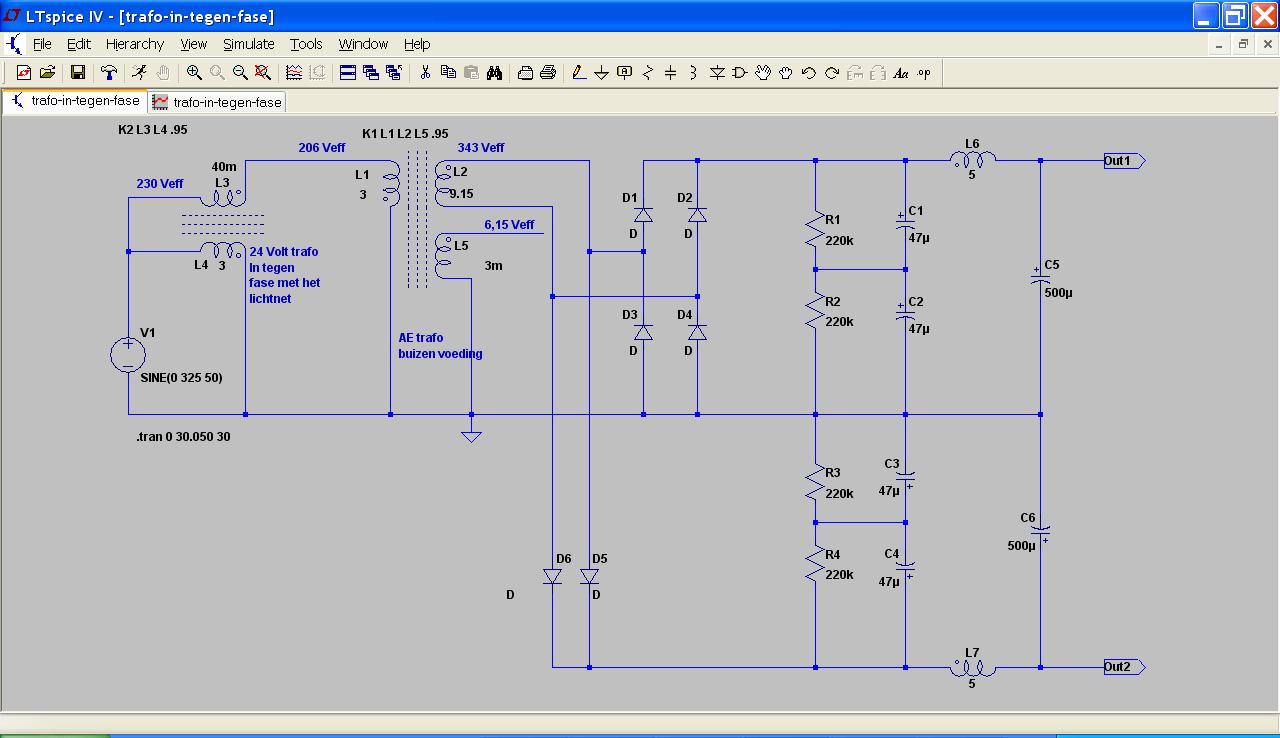

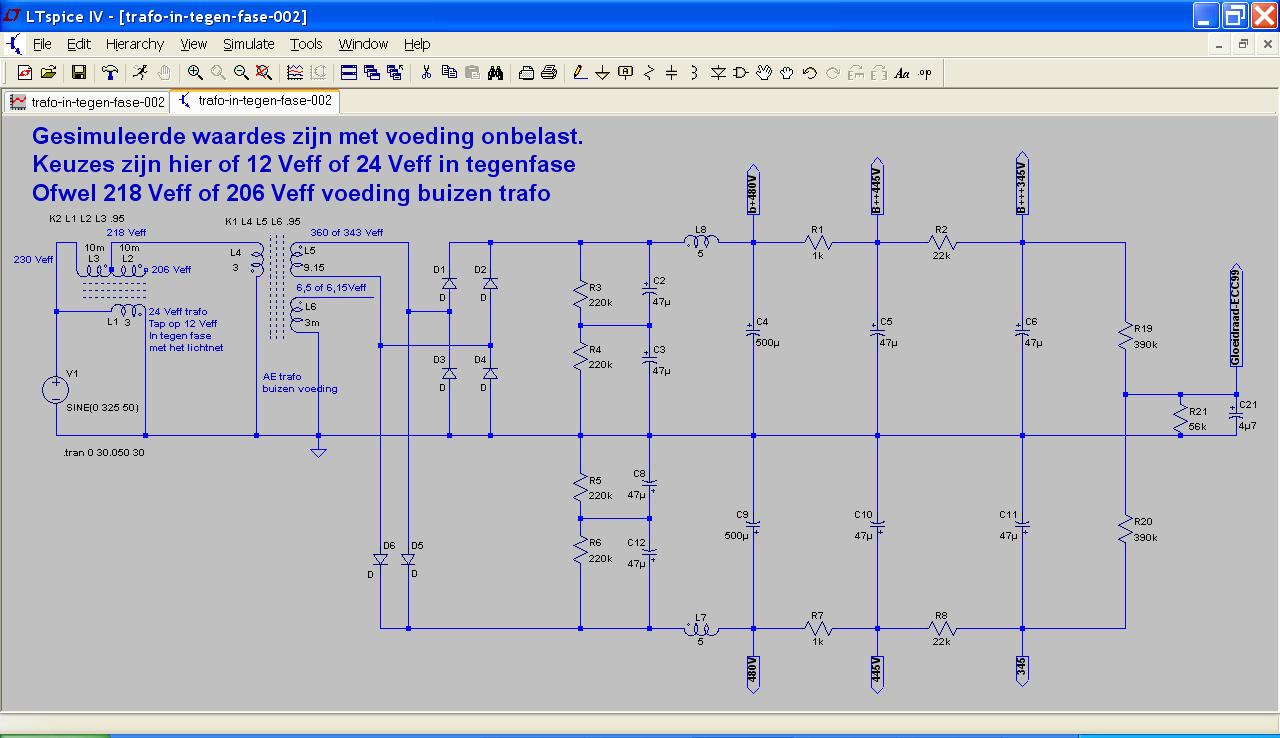

Kijk dat is een mooie trafo met veel opties
ik heb ook nog even een sim gedraaid
Heb nog even gekeken, maar de voeding komt er dan wel serieus anders uit te zien...
Is het mogelijk als ik de trafo toepas ik dan gewoon alleen die 390K en 56K weerstand erbij plaats?
wil dan ook meteen die weerstanden bij Conrad bestellen...
Maar ze hebben geen 56K weerstand van 3 watt... ik kan er dan 3 van 180K parallel zetten(60K), of 2 van 180K en 1 van 120 K (51,4K). Dan pak ik 1 watt weerstanden. Kan ik dan beter wat te hoog zitten? Of beter wat te laag?
Als je echt die 390k en 56k erin wilt,volgens Triode Dick dus overbodig,volstaat 1W want er wordt nauwelijks 1/3W in verstookt.
Mooie trafo,veel mogelijkheden om aan te passen.Ik had 12V voorgesteld omdat dat de gloei op een redelijke 6,5V brengt (en de HS onder 500V) zonder groter dan nodig.Kijk bij deze wel eerst of je er plaats voor hebt,ook ver genoeg en goed georienteerd tov de UGT's.Is niet zo erg klein.
Wat je ook gaat nemen hier nog een sim van de voledige voeding zoals voorgesteld door Triode Dick.
in simulatie hieronder zie je wat er gebeurt met 12Veff in tegenfase.
Extra zijn de drie weerstanden voor de gloeidraad potentiaal twee van 390K en één van 56K minimaal 1Watt.

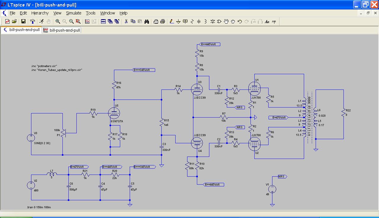

Voor de liefhebbers heb ik ook de amp nog even gesimuleerd.
Hieronder het resultaat.

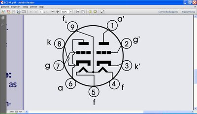

Ik had een setje ECC99's besteld, maar het zijn 6n6p buizen. In mijn onervarenheid heb ik de buizen gewoon omgeprikt en geluisterd of het inschakelpiepje eruit was. Dat was. Heb de versterker meteen uit gezet omdat de spanning wat te hoog was en ik niets kapot wilde maken tot het 12 V trafootje er was. Deze zit op zijn plaats en de spanning zijn perfect: Gloeispanning 6.4 en de HS op de 500uF elco is 470 V.
Nu heb ik de versterker dus langer aan laten staan en kom ik er achter dat de versterker stil is omdat hij het helemaal niet doet
En na een snelle inspectie blijkt dat de buizen niet gloeien omdat een 6n6p dus een andere pinlayout heeft voor de gloeispanning
Nu zit ik met een dillema(tje)... ik heb deze 6n6p buisjes gekocht on even snel te testen. 20 euro voor een nieuw paar. Geen merk. Er moeten straks wel goede buizen in komen... wellicht de zelfde als er in zatten van JJ, misschien andere via Ebay. Als ik nu wil testen met de 6n6p moet ik dus de versterk om solderen, maar als ik er straks weer ecc's inzet ook weer terug... Nu kan ik hem ook om solderen en er later een goede 6n6p inzetten.
Wat zou voor deze versterker het beste klinken... ik had gevonden dat de 6n6p wel iets andere eigenschappen heeft:
"6N6P is a Russian-made twin triode (medium mu, 9 pin mini). Pin-out is same as ECC88, 6DJ8 and kin. 6.3V filament on pins 4 and 5.
ECC99 is a similar European tube, but slightly higher mu, slightly higher anode resistance, a little different electrically from 6N6P"
dat vond ik... dus ik weet niet zo zeker of ik hier wel zomaar een 6n6p in kan zetten...
Een goede ECC99 kopen? Of een goede 6N6P?
Bart

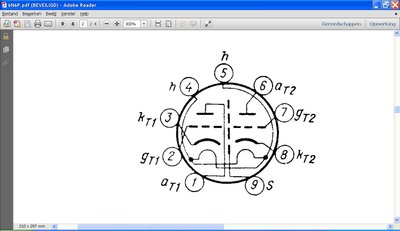

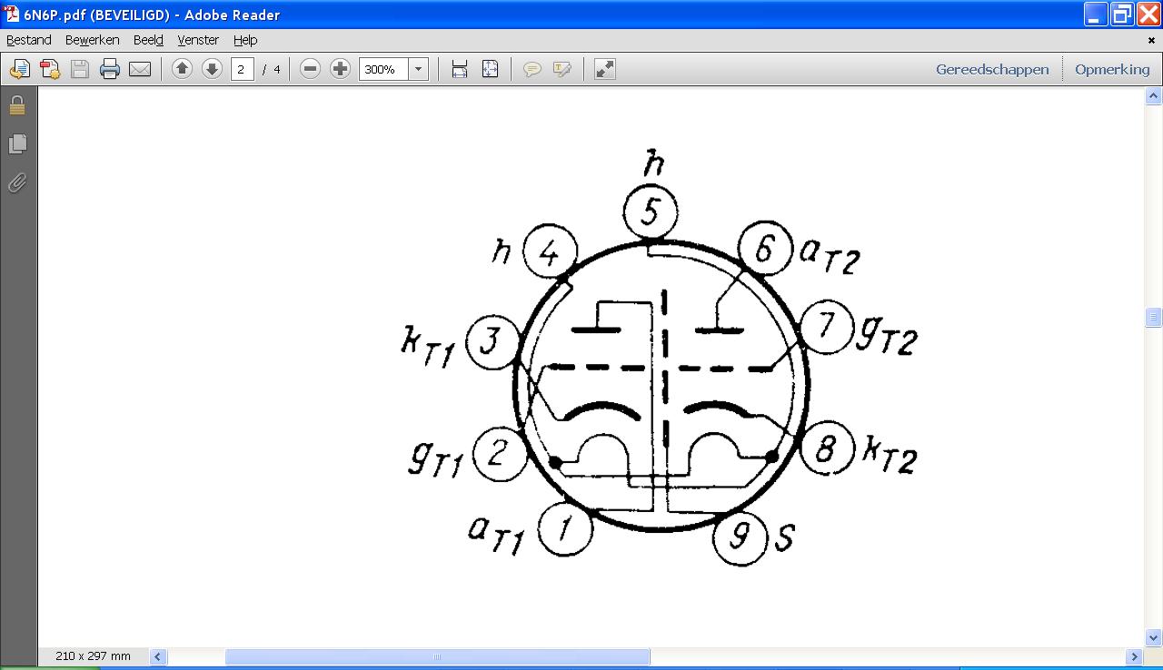

Zo te zien moet je alleen de gloeidraad iets anders aansluiten waar je met de ccc99 4 en 5 aan elkaar knoopt en 6,3 v gloeit tussen 4-5 naar 9.
Zit met de 6n6p het scherm op pin 9 die komt natuurlijk aan massa en dan gloei je 6,3v tussen 4 en 5.
Zat nog even in het data sheet te snuffelen maar de µ ( MU ) zijn van bijde buizen 22 dus daar zit geen verschil in.
De 6n6p mag een VAO (Voltage Onbelast Anode) van 450 v de ECC99 400 V.
Verschil aan vermogen is ook minimaal 6N6P 4,8 Watt ECC99 5 Watt.
Ook zijn de gloeidraden wel gelijk 800 Ma op 6,3 V ECC83 en 750 Ma 6,3 V 6N3P.
Wat klank betreft dat kan je natuurlijk nooit uit een datasheet halen dat moet je gewoon beluisteren.
EDIT
Wat wel anders is dat de ECC99 voor RF doeleinden gemaakt is en de 6N3P voor LOW FREQUENCY doelenden gemaakt blijkt te zijn.

Eens kijken of ze het nu WEL volhouden. Er is er maar 1 van de twee kapot. En als ik het me nog goed kan herinneren was het de ECC van het kanaal dat het niet goed deed vanwegen de kapotte 6sn7. Dus wellicht daaraan gerelateerd gezien TD schijnbaar nooit het potentiaal op de ECC's verhoogd.
Ik ga dat iig wel even doen
Verder heb ik iets raar mbt het gelijkrichten van de gloeispanning voor de 6sn7... Het zal ook eens een keer gaan zoals ik verwacht.
De gloeispanning is nu (met de kleine trafo in tegenfase) belast 6.5 volt. Ik meet dit ik ook uit de wikkeling die ik gebruik voor de 6sn7. Ga ik die vervolgens gelijk richten en dan de buis voeden hou ik maar 6 volt over
Heb geprobeerd met een brugcel, losse diodes maakt geen verschil. Ook verschillende Elco's getest. 1000uF is 6 volt. 470uF is 4.7 volt en 1470 uF is 4,5 volt...
De elco capaciteit is dus met 1000uF wel ongeveer ideaal... Ik vond ook hier op het forum als vuistregel 1000uF per amp.
Komt dit door de 100 Ohm weerstanden om de gloei te ontbrommen? dat daardoor de spanning inzakt?
Maar ik dacht dat ik hem/haar wel op 6 volt kon laten gloeien. Ik las eerder in ons topic dat 10% afwijking mag bij een buis. Hij wijkt maar 5% af.
Bart en Cor
en nu tijd voor een biertje

Mocht je het toch niet genoeg vinden dan kan je schottky diodes nemen die hebben wat minder verlies
Had ik ook al aan gedacht ja. Maar blijft zo raar.nl3prc schreef:Mocht je het toch niet genoeg vinden dan kan je schottky diodes nemen die hebben wat minder verlies
Van 6,5 AC naar 6 DC
Misschien wel iets om ze allemaal gelijk te richten. Ik kan de gloeispanning nog een beetje verhogen. Heb nu genoeg ruimte in de hs. Heb het kleine trafootje met 14 volt in tegenfase. Kan hem nog in 12 zetten.
Aan de andere kant. Stil is stil

Dit is vreemd. Met meer capaciteit moet de spanning beter op niveau blijven. Is die 470uF wel in orde?bcvdb schreef:
Voor een paar stuurbuisjes moet een gelijkrichter met shottky's en voldoende capaciteit makkelijk 6,2 - 6,3V halen.
Meestal moet daar nog een weerstand bij om de spanning iets te laten zakken.
Je meet die spanningen toch wel met de belasting eraan hè?
Idd erg raar, ik meet middels alles belast idd.
