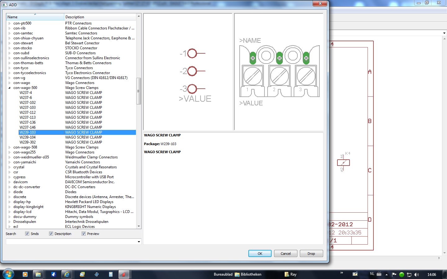

mischa72 schreef:
[zeikmodus]
Deze print kan redelijk gemakkelijk draadbrugloos, maar ik heb geen idee of je dan nog zo'n mooie layout hebt
[/zeikmodus]
Groeten,
Mischa
Hé Mischa, je zegt helemaal niets over het gebruik van kroonstenen en dat een klem een veel betere verbinding is (waar je wat mij betreft helemaal gelijk in hebt!).

Overigens Ray: Die klemmen gaan er halverwege dit jaar uit JUIST omdat er een schroef in zit.
Zo nu en dan komt er een schroefklem bovendrijven. Dit is meestal in een zogenaamd "Abkündigungsbericht", oftewel een soort van einde-productie-bericht.

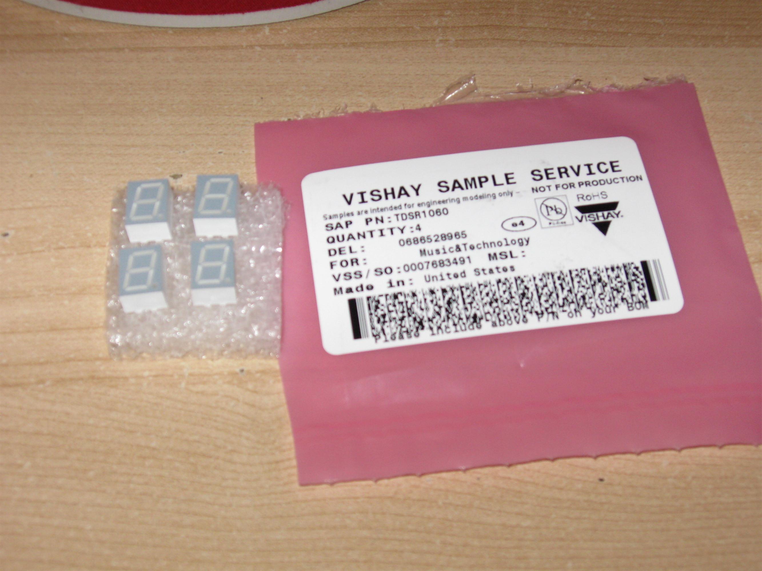

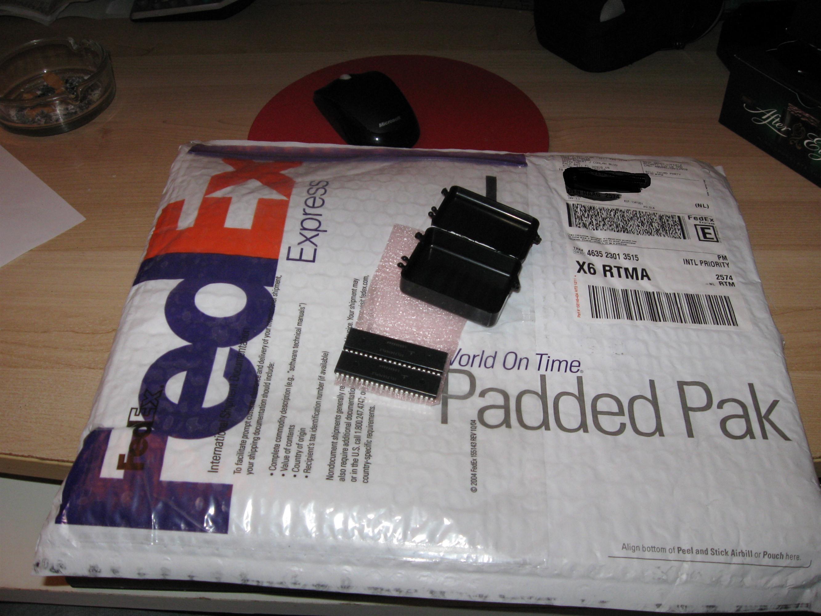

Bij Intersil en Vishay waren ze zo enthousiast over mijn plannen om een digitale thermometer in deze versterker te zetten,
dat ze spontaan 2 stuks ICL7107 en 4 display's ter beschikking stelden... :mrgreen: :rofl:
Ik kan dus voor beide koelbokken een aparte thermometer gebruiken.

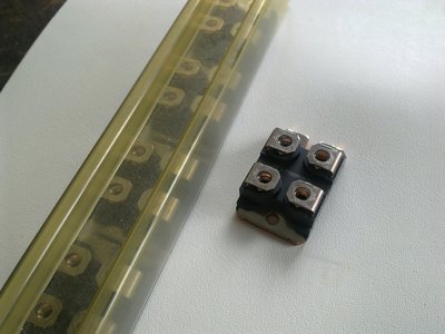

Fles wijn is aardig, maar is niet nodig. Vind t gewoon leuk als ze nog een keer gebruikt worden (ikzelf had al die andere Ixys gekocht om in de Aleph toe te passen. Die zien er meer zo uit (dus die platte waren sowieso over)):
Dit zijn ze dus.
Er staat C035 STPS80H100TV op (misschien toch geen Ixys)
Aha,twee diodes in een blokje,heb je er twee nodig voor een brug :( .Maar snelle jongens,geen condensator erover :D .
STPS80H100TV.pdf
(118.52 KiB) 53 keer gedownload

30V secondair is we een beetje de limiet als ik het goed begrijp.
Dat valt reuze mee :D
Max sperspanning 100V en bij een brug zitten er altijd twee in serie dus 200V.
Daarmee kun je dan 100V op de elko en 100V van de trafo hebben,Da's 70Veff.
Elke 34V z'n brug is dan ook geen bezwaar maar één voor alles is er net over :( .
Nog even over overbelaste weerstanden.Ontdekt dat de gemiddelde (draadgewonden)weerstand 5x overbelast mag voor 5sec.
Van Vishay type Z300serie beweren ze 10x voor 5sec. En deze http://www.4-direct.com/pdf/resistor/wi ... or-knp.pdf beweert dat ook.
Wat bedoel je met het laatste, is het nu wel of niet verstandig om ze te gebruiken ?
Er was toch de keus om twee bruggen te gebruiken,voor elke 34V een,of één enkele met gemeenschappelijke massa :-s

Maar ik hoop dat het duidelijk was,met twee van die blokjes kun je een bruggelijkrichter maken voor een trafo met max 70Veff,maar zou niet verder gaan dan 50Veff.Eén blokje en dubbelfasig gelijkrichten(trafo met midden)niet meer dan 2x25Veff,des noods 30V voor wie gevaarlijk wil leven :roll: .
