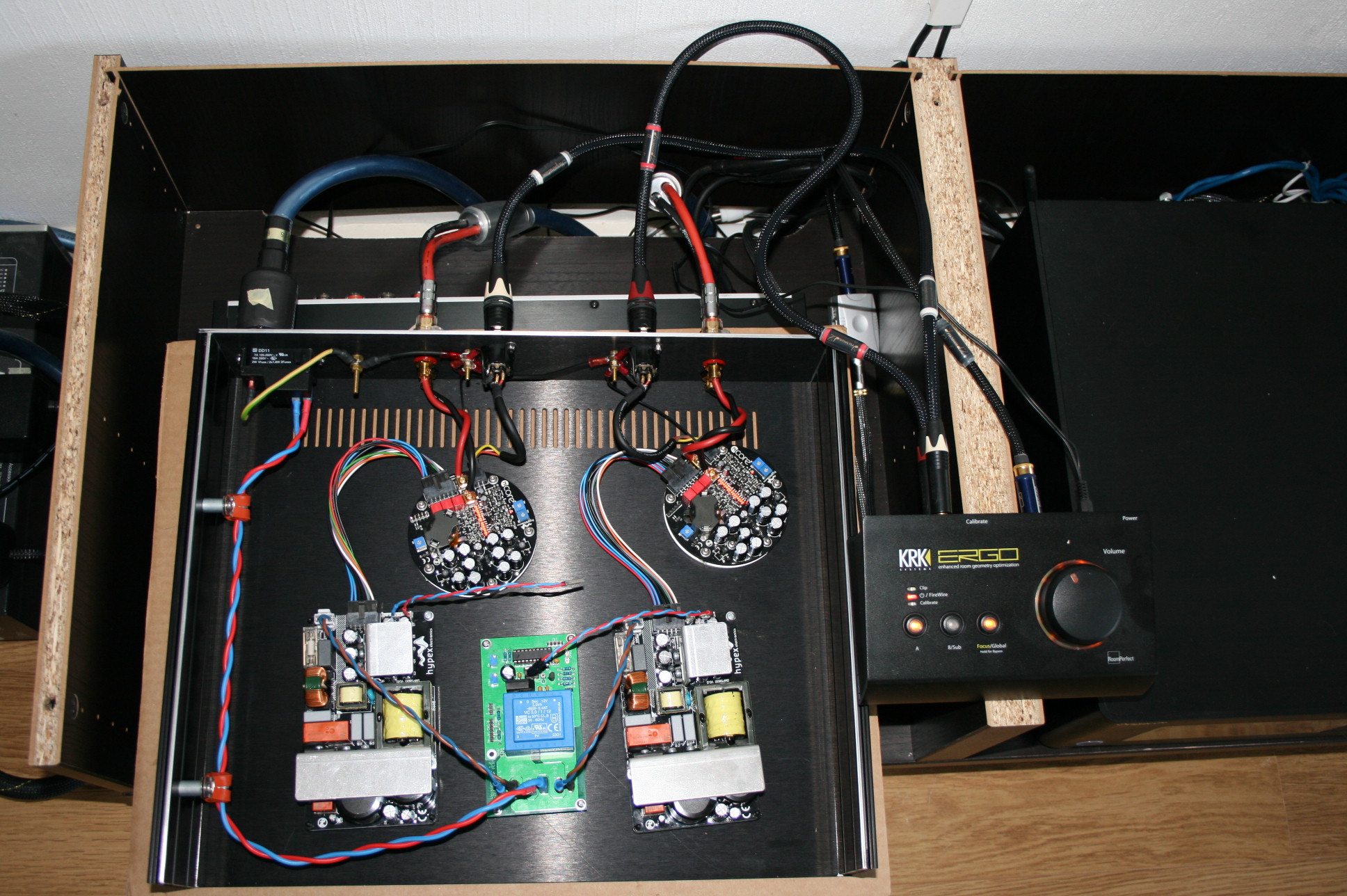

Toch wel zag het niet goedZweitse schreef:Lijkt mij een netfilterrjmulder schreef:Wat is dat blok aan de linker kant van de kast (laatste foto) eigenlijk?
Hypex Ncore

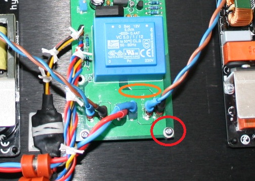

Mooi opgebouwd, maar vind je een kruipweg ter grootte van de dikte van het groenmasker naar de aarding niet wat gevaarlijk ?
Goed advies, test geregeld de differentieel !!! want je gaat hem nodig hebben.
En NOOOOOOOOOOOOOOOOOIT op een ongeaard stopcontact aansluiten als je je eigen leven of dat van anderen lief hebt.
mvg Rudy
mvg Rudy

Dank je wel maar;Rudy schreef:Mooi opgebouwd, maar vind je een kruipweg ter grootte van de dikte van het groenmasker naar de aarding niet wat gevaarlijk ?
mvg Rudy
Zou je je misschien wat nader kunnen uitleggen?
Wat is een groenmasker? En waarom is dat gevaarlijk?
Alles is floating opgebouwd. Ik heb alleen wat randaarde aangebracht. Eerst had ik dat niet, ook geen probleem.
Het signaal is ook compleet losgekoppeld van de chassis ground...

Volgens mij vergis jij je, de ncore is via j9 aan je chassis geaard en als je alles via geaarde stopcontacten aansluit is je preamp kast ook aan signal ground geaard!jordo81 schreef:
Grt,
Jordo
Pak er maar eens een multiemeter bij !

Niks floating:
Je electronica nul hangt gewoon aan de kast van je amps, en via je geaarde netkabels de preamp ook!
Re: Hypex Ncore
Verdorie ds23man!
Nu moet ik je toch echt gelijk geven!
Ik was dat helemaal vergeten!
Morgen ga ik meteen die vreselijke randaarde van van de versterker afhalen, en van de DAC ook want om die nu alleen geaard te laten heeft dan ook een averechts effect....

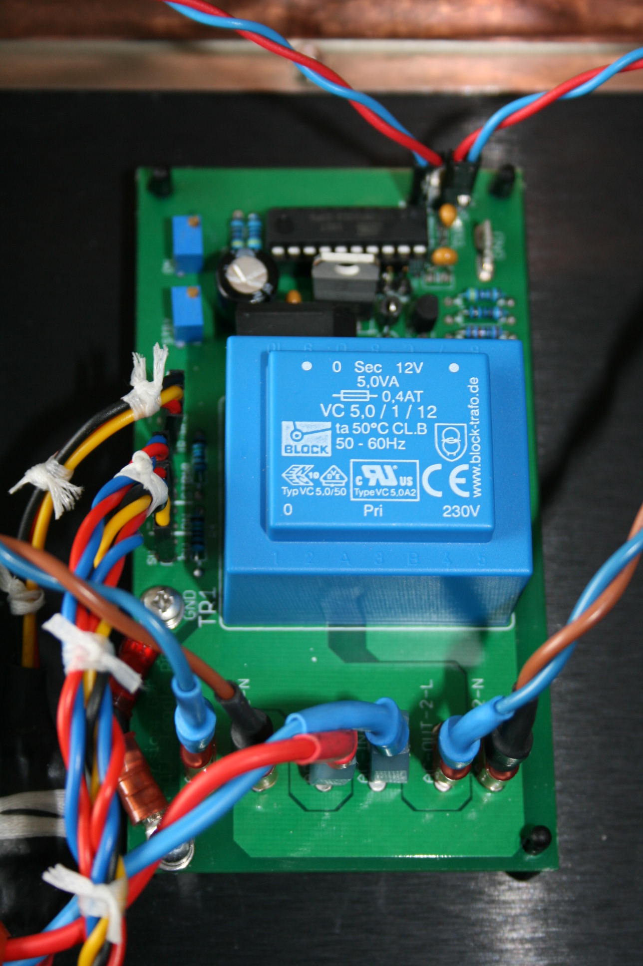

Wat ik bedoel is zoals aangeduid in de tekening, je moer/bout is elektrisch verbonden met de aarding, op je print heb je ofwel de lijnspanning/neuter, en beiden dienen op zen minst een kruipafstand te hebben van 4 tot 8mm, het enige wat ik hier zie kwa afstand is de dikte van de het groenmasker ( het spul wat je print groen maakt, ook soldeermasker genoemd ) , en dit spul is gewoon onvoldoende als isolatie.
Dat je weinig afstand gebruikt tussen lijn en neuter dat maakt me weinig uit, het enige wat er dan misgaat is het feit dat je zekering stuk gaat. Maar als de 230V doorslaat naar de aarding op je kast en je aarding is niet aangesloten in het stopcontact/stekkerblok dan komt er 230VAC op je chassis, een ZEER gevaarlijke situatie, die ten alle tijden vermeden moet worden. En daarom diend de afstand tussen alle 230VAC banen/draden/onderdelen en de behuizing liefst 8mm te zijn, maar alles meer dan 4mm in droge situaties is aannemelijk, alles daaronder is simpelweg te gevaarlijk.
mvg Rudy
mvg Rudy
Re: Hypex Ncore
Hm..
Ik heb nog wel kunstof busjes, laat ik ze daar maar op zetten.
Ik vroeg mij ook al eerder af of dat wel kon zo dicht langs elkaar maar blijkbaar gaat het goed...

Daar kom je er niet mee, de afstand tussen de printsporen onderling is belachelijk klein!
Re: Hypex Ncore
Zo beter?
Ik heb 1 pootje op een metalen busje staan omdat daar de afstanden wel groot genoeg zijn.
Bij de PCB van de DAC heb ik op allen plastic pootjes....
Re: Hypex Ncore
Is het niet mogelijk om de ruimte tussen de vlakken aan de onderzijde die gevaarlijk zijn, wat ruimer te maken met behulp van een Dremel of iets dergelijks?
Wat ruimte creëren tussen de vlakken met een klein tolletje, zodat het daar geen gevaar meer oplevert.
Re: Hypex Ncore
Dat zou wel heel moeilijk worden denk ik en het zal er niet uitzien....
En ik haat dremenls!
Misschien beter nieuwe printjes ontwikkelen in dat geval.
Maar het persoonlijk gevaar is nu wat minder aanwezig als het goed is.
In het ergste geval fikt de zekering nu door... 3
