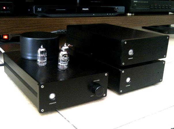

Hallo ZBA-ers...na een periode van stralende afwezigheid een positief bericht.
De preamp doet het! Uiteraard een plaatje...excuses voor de blackberry kwaliteit. De SLR zn batterij is leeg. Er zitten nu dus clarity cap SA caps in de hele signaallijn...het klinkt erg lekker en stemmen klinken heel mooi los van de speakers.
Vergeleken met alleen de UCD's aan de DAC klinkt dit net een tandje warmer. De combi buizen preamp + UCD 400's bevallen me heel goed. De boel is nu ook permanent opgesteld dus ik kan op ieder willekeurig moment luisteren...heerlijk!
