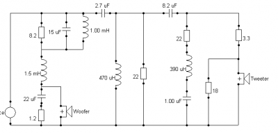

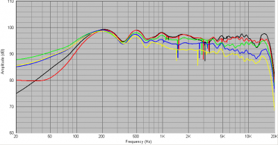

Zo, ik ben even flink aan het pielen geweest.
Ik vind die DXT maar een lastig geval. Blijft nog redelijk wat energie hangen rond de 3,5-5kHz.
Volgende resultaat vond ik zelf wel aardig.
Nu proberen of ik het filter nog wat kan versimpelen.
Ook weer geplot van 0-60 graden (in dezelfde kleuren als eerder aangegeven)
Hopelijk deze week nog wat extra metingen doen om te kijken waar nu die dippen vandaan komen.

Ik zit net even kritisch te kijken naar het dipje bij 12,5kHz (wat dus door die schroeven zou komen).
Het is sowieso een dip, dus al veel minder hoorbaar.
Daarnaast is hij off-axis nagenoeg weg of veel kleiner.
Ik denk niet dat het iets is om je druk over te maken eerlijk gezegd.
Helaas is het wel zo dat ik niet alle onderdelen heb, we moeten even kijken hoe we dat eventueel gaan oplossen.
Dan kunnen we tenminste ook luisteren hoe het klinkt :)

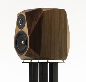

Dan is een kast als deze een goede vorm om een beter afstraalgedrag te geven in combinatie met die tweeter?
Het is natuurlijk mogelijk een baffle te maken die op de voorzijde kan worden "geplakt", ik heb dat ook gedaan met mijn huidige boxen, maar dan niet zo extreem. :P en dan zeker niet aan de achterzijde. :mrgreen:
Martijn M
Berichten: 4088
Re: De IDUNN ++ weer eens wat anders
Bericht door Martijn M »
Dat zou zeker tot verbetering leiden. Overigens denk ik, zoals ik al zei, dat je het met een 18 cm woofer nooit optimaal zult krijgen. Je moet dan m.i. echt naar een kleinere mid. Bij een conventionele dometweeter zie je doorgaans een redelijk gelijkmatige toenemende bundeling. De DXT straalt bij 2 khz nog bijna rond, maar gaat daar boven ineens snel meer bundelen om vervolgens een relatief constant afstraalgedrag te laten zien. Om die reden denk ik dat je hem het beste boven 2 khz kunt crossen op een frequentie waar de te koppelen mid een vergelijkbaar afstraalgedrag heeft. Dat is met een 18 cm driver niet mogelijk.

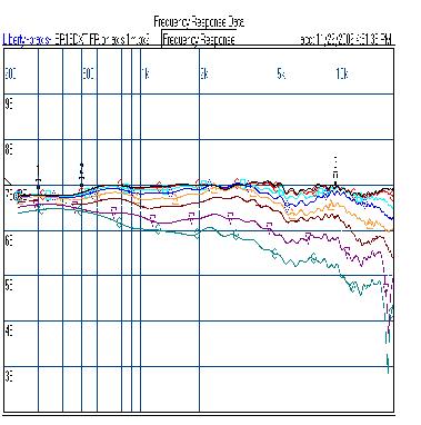

De ER18DXT lijkt helemaal die problemen niet te hebben die jullie beschrijven:
Is ook met een (1e orde elektrisch) filter op 2Khz en lijkt echt schitterend te werken. MEt een 18cm woofer (de ER18 dus).
Edit:
Klik er maar even op. Het forum is weer streng...
http://www.audioheuristics.org/projects ... 20axis.PNG
Berichten: 9198
Maar even gecorrigeerd in een optisch 5dB schaal:
5dB schaal.JPG (30.3 KiB) 387 keer bekeken
Berichten: 12445
Gebruikte schaal is sowieso anders.
Namelijk 80dB en freq van 200Hz - 20kHz
Maar ook die lijkt energie te behouden bij 2-3kHz
JvS
Berichten: 1069
Locatie: Utrecht
Bericht door JvS »
Maar hij straalt toch helemaal niet rond bij 2Khz? Die response en het afstraalgedrag is toch ontzettend netjes? Of mis ik iets?
Berichten: 12445
Je moet naar de grafieken kijken.
Bij ideale richtingswerking zou je een constante rechte lijn kunnen trekken.
Zeg maar een soort waaier (ongeveer).
Wat je ziet is dat in principe het niveau wel redelijk volgens dat idee afzwakt, maar dat rond 2-3kHz het niveau minder sterk afzwakt (noem het een bult ofzo).
Dat duidt er dus op dat er op die plek teveel energie behouden blijft.
Martijn M
Berichten: 4088
Toch ben ik het wel met JvS eens. Bij die speaker van Mark K zie je dat gedrag niet zo. Als ik naar de vorm van zijn kast kijk, snap ik het niet helemaal. Het zal toch wel te maken hebben met het feit dat de hij een slap filter gebruikt, waardoor de bundelende woofer en de weinig bundelende tweeter goed samenspelen bij 2 khz. Op de bewuste zaterdag waar ik het eerder over had heb ik iets dergelijks heel even geprobeerd, maar dat leidde niet zo snel tot succes.
