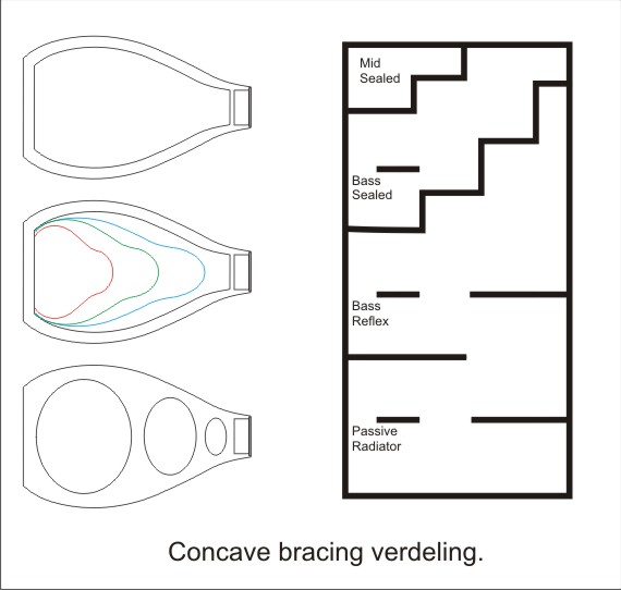

De driver en de PR staan vlak naast elkaar.
Als je kijkt naar de Concave doorsnede merk je dat de baskastruimte, die uiteindelijk 40 liter of zoiets is, achteraan volume gebruikt om tot die waarde te komen. Als we dat doen zitten we met 2 op ongeveer 1 meter van elkaar staande parallele wanden en dus een staande golf van rond de 300 hz.
Met een cross op 150 hz zal deze probleemfrekwentie, zij het lichtjes afgezwakt, nog vlot door de driver worden weergegeven en zal dus als merkbare en duidelijk hoorbare staande golf aanwezig zijn.
Sander stelde daarom voor om enkele tussenschotten te voorzien waarvan de gaten niet in elkaars verlengde liggen. Met andere woorden, je kunt binnenin de kast, niet vanaf de bovenkant naar de onderkant kijken. Op deze wijze stelt Sander dat er geen daadwerkelijke staande golf op die frekwentie kan optreden.
De opening in deze tussenschotten, die gelijk als bracing dienstdoen, zou ik minstens 1.5 keer het membraanoppervlak groot maken om een drukval (compressie) tegen te gaan.

asterduc
Berichten: 4165
Bericht door asterduc »
voodooless schreef:
Dat is iets anders dan een labyrinth met maar een ingang, een uitgang en een weg (nouja, dat is natuurlijk niet eens een labyrinth ;) ). Anyway, op die manier is er natuurlijk niks op tegen.
dit kun je toch niet verkeerd interpreteren, of wel???
Robbiedobbie zet dit nog graag in een beter verklarende 3D tekening om, maar dat zie je pas binnen enkele weken als we wat verder staan.
Welterusten allemaal en nog bedankt voor jullie meedenken.
Ed.

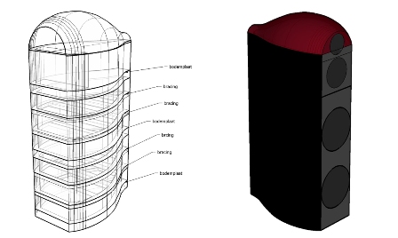

asterduc
Berichten: 4165
voodooless schreef:
En normaal mens niet :shock: Ik wel :roll: Zou het niet nog meer effect hebben als je de bracings een beetje schuin zou zetten? Die oplopende bovenkant zal ook al flink bijdragen bij het verminderen van de staande golven natuurlijk.
je kunt best even terug naar "Geplaatst: Ma Okt 09, 2006 9:58" dan wordt het allemaal wat duidelijker denk ik.
De bracings schuin gaat niet want de kast wordt opgebouwd uit verschillende op elkaar gestaplede schijven.
Concave 3d doorsnede.jpg (45.3 KiB) 3481 keer bekeken
voodooless
Berichten: 4775
Bericht door voodooless »
Dat weet ik natuurlijk :) en je hebt een fanstastische mooie freesmachine om dat allemala te maken...
Dus: "gaat niet", bestaat niet :lol:

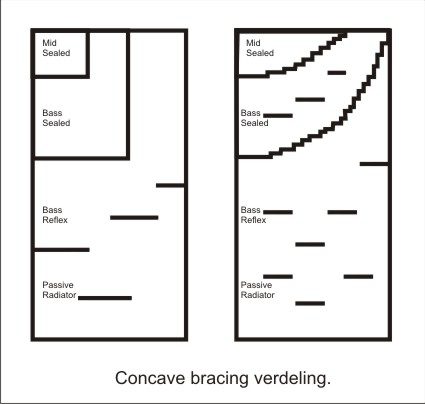

asterduc
Berichten: 4165
Nieuwe verdeling van de bracings.
De gekleurde vormen zijn de compartimenten van middentoner en de gesloten bassectie.de
De bracing met de ovale gaten komt in de Basreflex sectie. De gaten staan nog niet op de juiste plaats, maar geven wel het idee weer.
Het voordeel van deze wijzigingen is het volgende:
De middentoner heeft nu een kamer met ronde zijkanten. Dus zeer veel diffuse reflecties.
Tevens heeft deze behuizing 2 dieptes met elk een ronde achterwand waardoor geen staande golf kan optreden.
De evenwijdige onder- en bovenwand is opgedeeld in 2 compatimenten met verschillende hoogte en dus ook verschillende frekwentie.
De overgangsbracing van de ene kamer naar de andere kamer zorgt voor extra stijfheid zodat een verstevigingsbracing overbodig is.
De gesloten kamer voor de basspeaker maakt gebruik van dezelfde voordelen als de middentoner.
Er is ook een bracing voorzien om de magneet van de speaker tegen te plaatsen. Dit detail moet nog verder overwogen en indien nodig, uitgewerkt worden.
De reflexkamer voor de onderste basspeaker en de passieve straler bekomt 3 bracings met ovale gaten. De middenste bracing zal extra stevig worden uitgevoerd. Doorlaatbereik zal 2 x de speakeroppervlakte zijn.
De bracing ter hoogte van de speaker zal mogelijk ook een magneetsteun hebben. Ook dit detail moet nog verder overwogen en indien nodig, uitgewerkt worden.
Deze bracings hebben tevens als doel om de interne hoogte van de kast te verdelen in compartimenten waardoor staande golven op lage frekwenties geen kans krijgen. De gaten moeten natuurlijk zo geplaatste worden dat een labirinthvorm ontstaat.
Achteraan de druppelvorm is een kleine rechthoekige ruimte voorzien. Het idee hierachter is om de filter hierin te voorzien, acoustisch gescheiden van de drivers en naar buiten afgesloten door een transparante plexi plaat. Het alternatief is om het filter in de bol onder te brengen waar later de tweeter in komt te zitten.
De getekende bracings en scheidingen zijn slechts een schets en zijn meettechnisch nog fout.
Hopelijk maakt Robert Jan hier een 3D tekening van in Sketch-up, dan krijgen we een mooie view van hoe het er binnenin gaat uitzien.
Tijdens die optekening in Sketch-up kan het programma de volumes per schijf berekenen, die dan op hun beurt in Excell kunnen ingegeven worden om het totale volume van de kamers te berekenen.
Ed.
