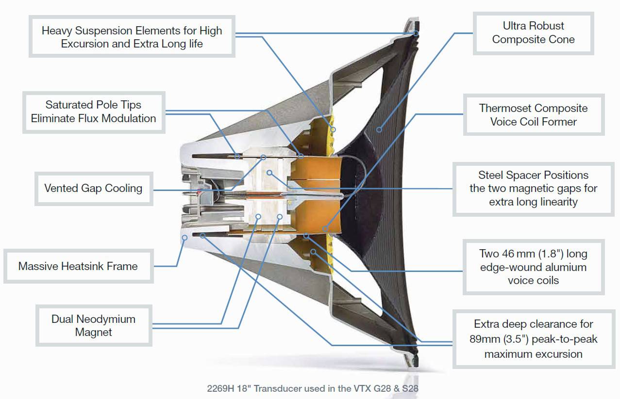

Re: [Longterm] The X-Ray Speaker Project.

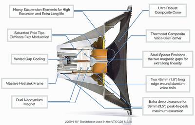

En als je daar niet genoeg aan hebt dan pak je deze:
http://www.jblpro.com/www/products/cine ... qU1c-TSlPY
De standaard in de nieuwe bioscopen. :mrgreen:
Berichten: 20404
89mm x-max :shock:
Jammer dat de WAF een tikje aan de lage kant is. :mrgreen:
Berichten: 28473
89mm x-max :shock:
Dat is de Xdamage:

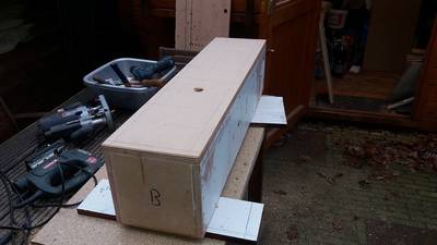

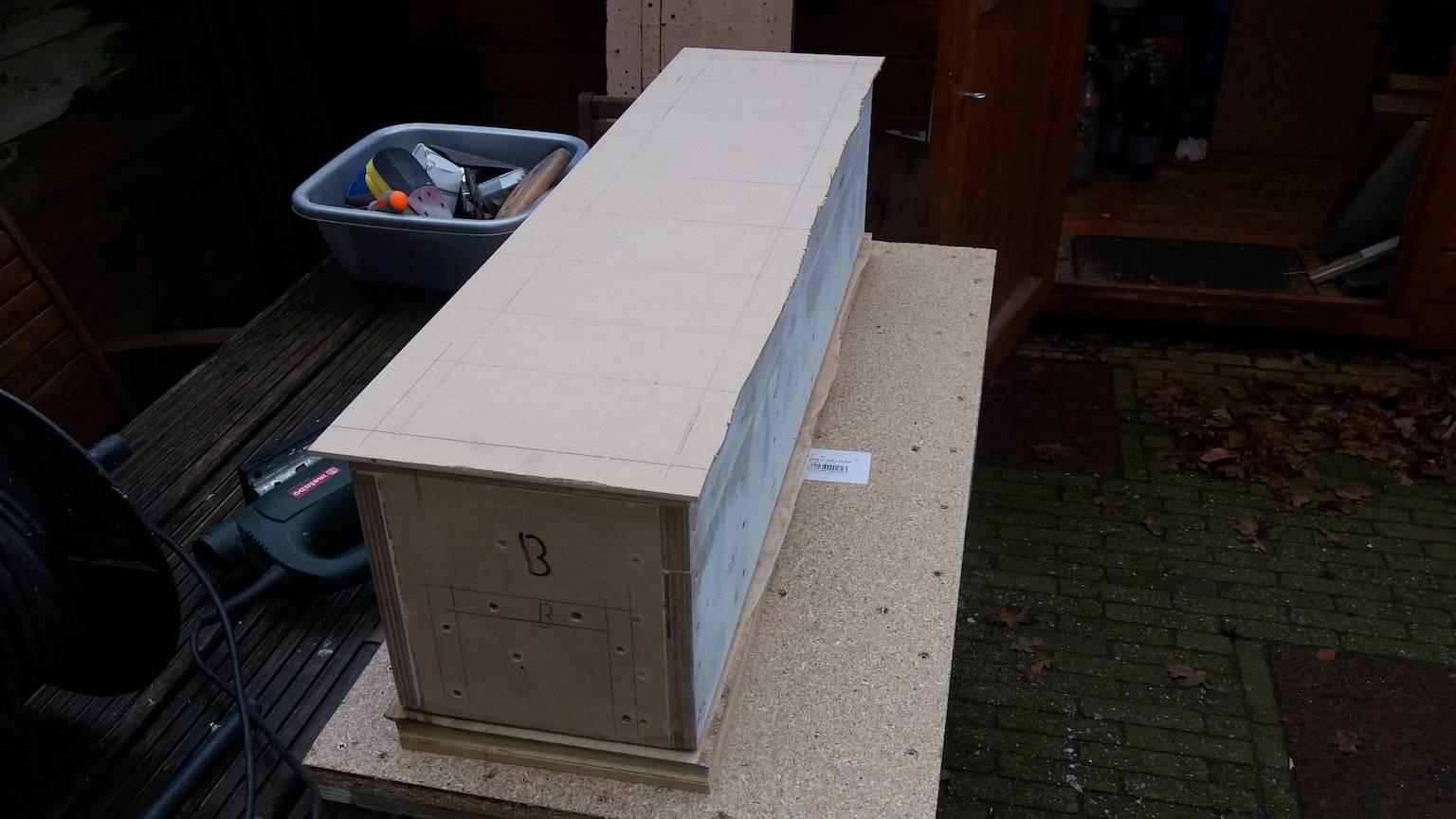

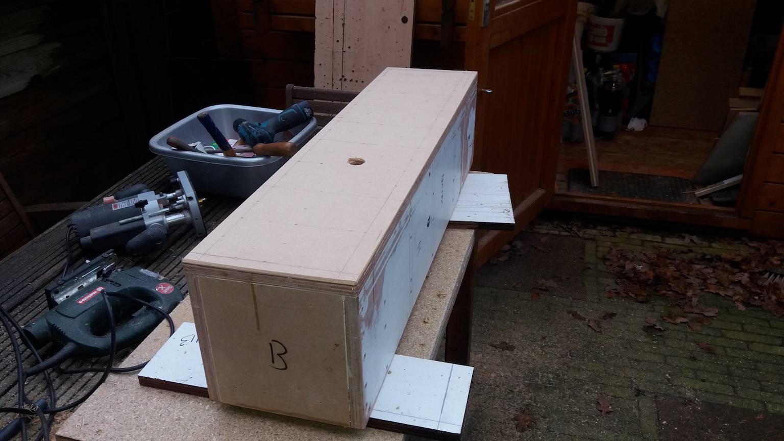

Ondertussen in het Haagse,
Weer verder met 1 kast, een plaatje 4 mm MDF op de achterzijde gelijmd en met kleine spijkertjes vastgezet.
Vervolgens (een paar dagen later dus...) het overige MDF afgezaagd tot er nog een overstek was van een paar millimeter, en daarna strak gefreesd.
Dan de nieuwe baffles, eerst met 2 duvels ervoor gezorgd dat deze op zijn plek blijft zitten. daarna ook hier de kanten strakgefreesd.
En daarna het hele raster van tussenschotten en dergelijke overgetekend op de baffle.
Zo'n 25 gaten bevestigings voorgeboord in de baffle, want ik heb bij lange na niet genoeg lijmklemmen om dat goed vast te kunnen zetten.
De gaten van de schroefkoppen worden later dichtgezet met een smurrie van zaagsel en houtlijm, en na uitharding weer vlakgeschuurd.
In principe kan deze kast nu ook verscheept worden naar de nederzetting waar pappaleo woonzaam is, dan kan hij aan de slag met het infrezen van de units in de baffle.

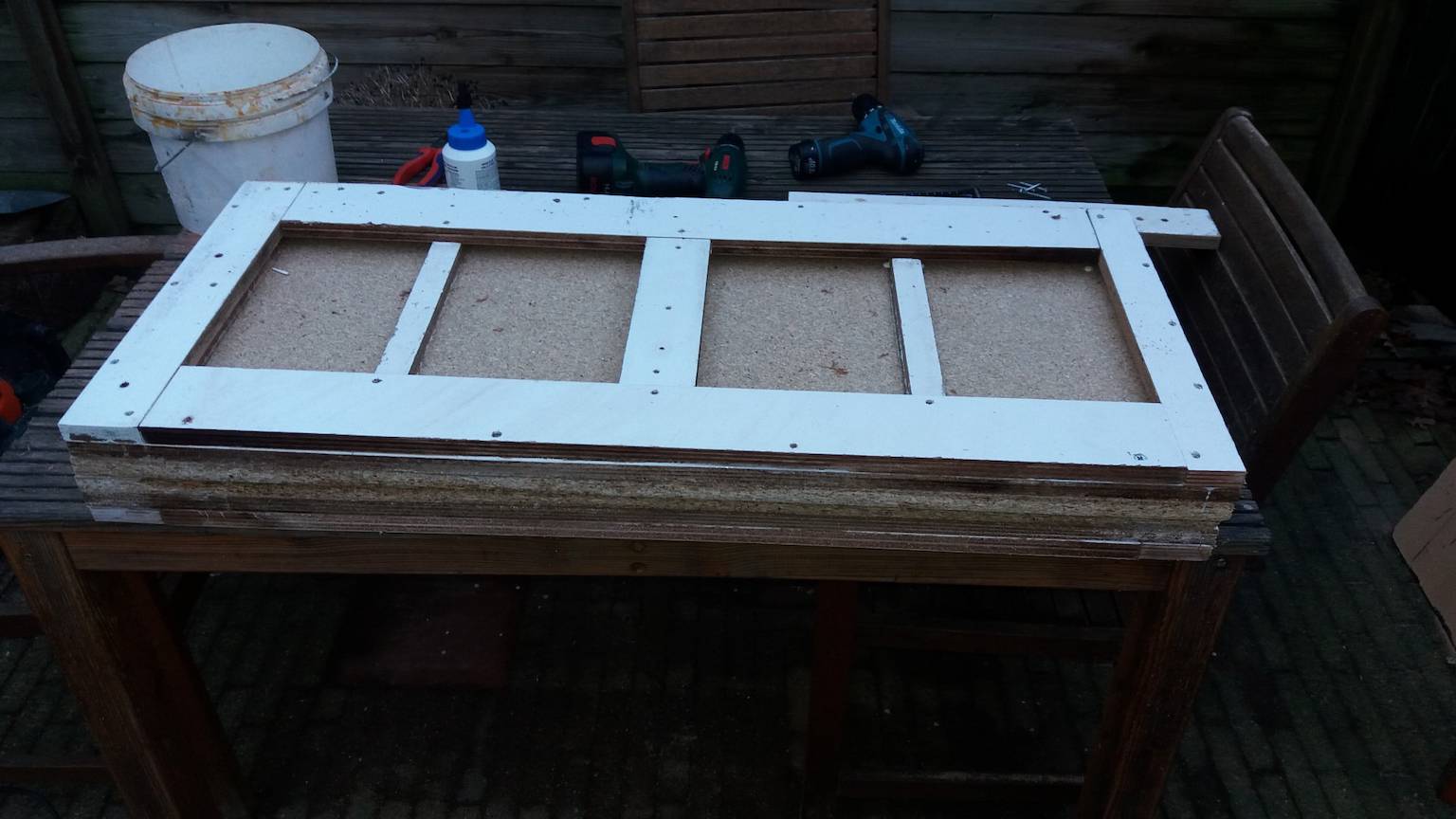

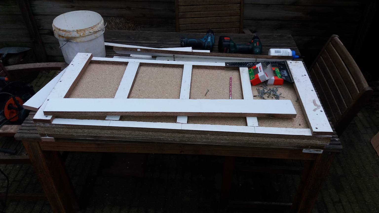

Eerder schreef ik al dat ik van plan ben om het fineer koud te persen, daar is dus een lijmpers voor nodig.
Onlangs stuutte ik op een stuk 18 mm spaanplaat van ruim 2 meter lang. perfect voor mijn doeleinde.
Nu ben ik de eerste om toe te geven dat spaanplaat constructief niet echt geschikt is om krachten op te zetten.
Dus we gaan een verstevigings frame maken op de achterkant. hiervoor gebruik ik aantal stroken multiplex 18 mm.
Na de eerste laag stroken multiplex vond ik dat het nog wel wat steviger kon, er komen tenslotte aardige krachten op te staan bij het aanpersen.
Dus op de 1e laag, nog een 2e laag van multiplex stroken gemonteerd, totale dikte is nu meer dan 50 mm, dus lekker degelijk.
De verbinding van de pers word uitgevoerd met 6 stuks draadeinden van 8 mm. 4 op de hoeken, en 2 in het midden van de lange zeiden.

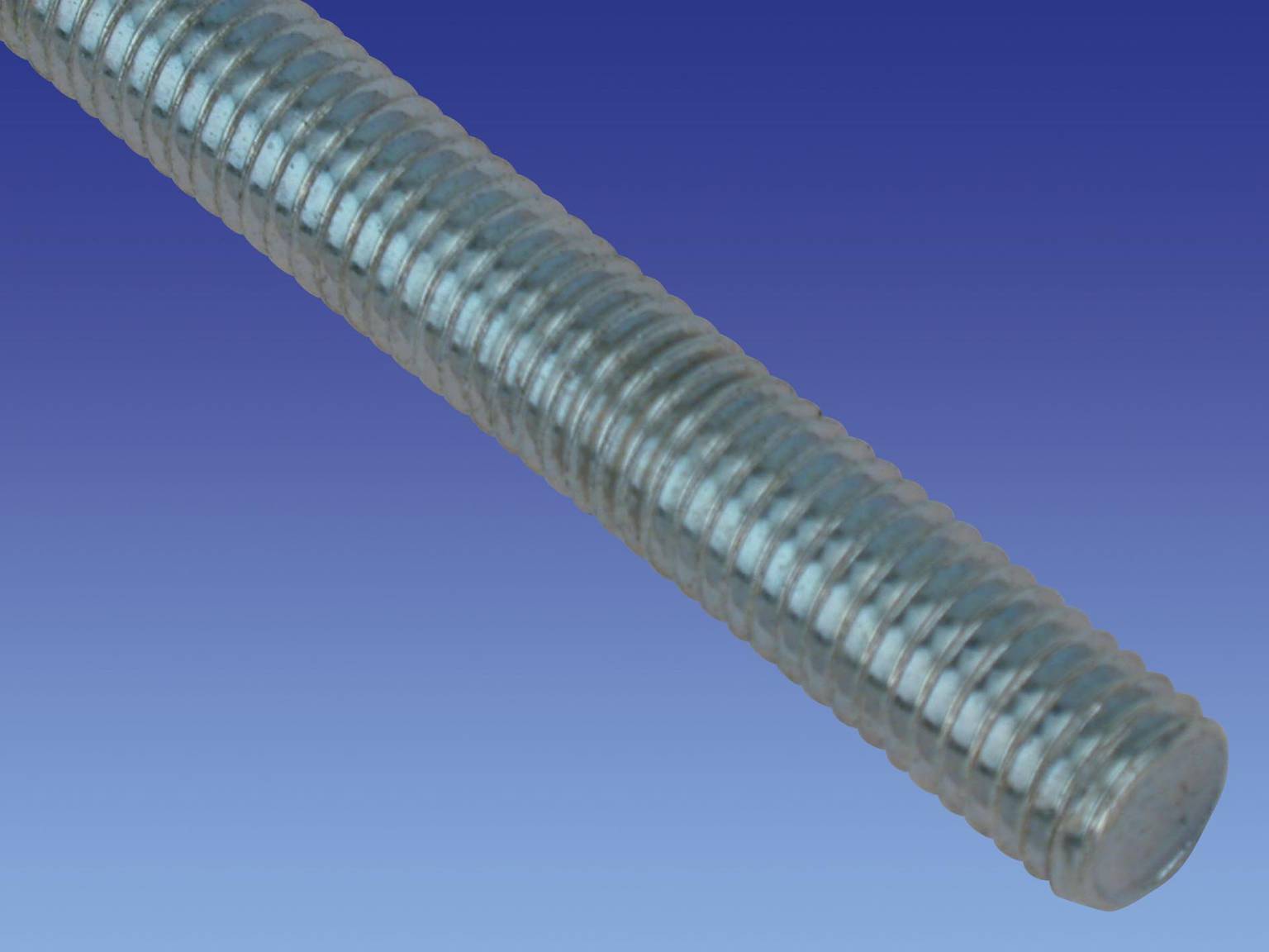

6 stuks draadeind M8 op maat geslepen. verder niks op het moment. :roll:
cve
Berichten: 2131
Locatie: Wormer
Bericht door cve »
Foto? :mrgreen:
Co
Speciaal voor Co :
:mrgreen:
Keurig gezaagd Ray! =D>
cve
Berichten: 2131
Locatie: Wormer
Bericht door cve »
Mooooooooooooooiiiiiiii! =D> =D> =D>
Co
Berichten: 28473
Zo te zien heeft ie het met een nagelvijltje gedaan, vandaar het weekje werk.
Iedere dag ééntje, Afgelopen maandag begonnen. :mrgreen:
Berichten: 8113
Op de foto zie je de zelfkant van het draadeind. :think:
Het gezaagde deel is niet zichtbaar.
Of het netjes gezaagd kan je dus hier niet op zien. :relax:
Berichten: 17867
En dan moeten wij er in trappen, het is gewoon een foto uit de site van een leverancier. :rofl:
