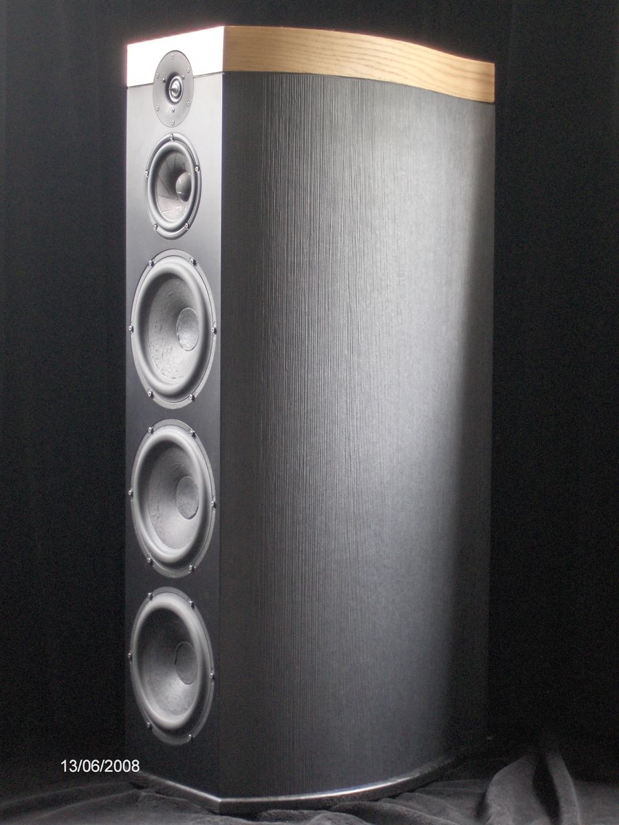

Vandaag was een belangrijke dag voor de Concaves, want een aantal Audio VIP's kwamen hem tijdens de HEZB2008 beluisteren.
Ditmaal aangestuurd door de juiste apparatuur waarop ze ontwikkeld zijn alsook in de thuishaven waar ze zijn afgesteld. Dus geen excuus van foute ruimte en niet bijpassende electronica.
En hier de reply die ik heb gehoord:
- Jos Van Eyndhoven: zeer mooi, fijn en open hoog. Een mooi klinkende speaker.
- Marc Heijligers: Je zult vele hifizaken moeten bezoeken om een dergelijke speaker te vinden. Het hoog mag nog een ietsje meer hebben. Bekken mogen wat meer naar de voorgrond. Iets meer indivueel detail is hier nog uit te halen.
- Tony Gee: Er is nog verbetering mogelijk in de overgang tussen laag en mid. Ik mis een ietsje punch in het gebied rond 200 hz.
- Rob Dingen: Elke keer dat ik hem hoor klinkt hij beter, zo ook nu. Het mid en hoog mag een db zachter en ik merk een kleine verkleuring in het gebied tussen laag en mid.
- Rolph Smulders: Dit is een opvallend goed klinkende speaker. Werkelijk top.
- Erik van Voorst: wat een kracht en dynamiek die uit die Concaves komen zonder dat ze daar enige moeite mee hebben.
ik heb niet alle replies vernomen of onthouden, dus als iemand zijn eigen ervaring hier wil posten, dan graag.
Bart, Merijn, Christiaan, Jan, en ... hadden ook een mening, maar die kunnen ze hier beter zelf met hun eigen woorden neerschrijven.
Ed.
Ed.

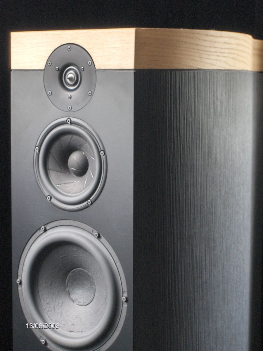

Met wat meer dempingsmateriaal in de laagkasten kun je het "dikke" onderin wegkrijgen waardoor er meer definitie komt in het lage middengebied, de middentoner iets meer energie geven onderin zijn bereik en dan ben je er bijna.
Pas daarna kijken of je iets bovenin wilt aanpassen of niet. Ik vond met name de ruimtelijkheid erg goed van deze speakers met veel diepte.

Het is altijd leuk om te lezen hoe verschillend mensen speakers ervaren. Alvorens daar op in te gaan, eerst maar de sterke punten van de speakers.
Sterke punten:
- Veel drive. Het klinkt "lekker". Dat is met name de push onderin.
- Homogeen. Ondanks dat er wat klankbalans oneffenheden te horen zijn, klinkt de speaker als een geheel.
- De speaker klinkt zoals Engelsen dat zeggen "wet". Je hoort het verschil tussen een "b" en een "p", en ook tussen een "fffff", "chchchch" en "sssss". Met name dat vind ik een sterk punt van deze speaker.
- Muzikaal. Dat is waar het over gaat. Om een speaker met zoveel fun-en-drive te vinden, zal je in de winkels inderdaad flink moeten zoeken.
Een paar mogelijke open deuren voor verbetering (op basis van een paar tracks, dus met een slag om de arm):
- Box kleuring. Er is duidelijk sprake van box kleuring in het 200-350Hz gebied. Experimenteer met wat wol in het midden van de kast, en een minieme hoeveelheid elders. Net zoals Tony al zei zal dit ook ten gunste komen van de transparantie. De bas komt nu "uit een box" i.p.v. los van de speakers. Daardoor mist de bas wat drive op de pluk van de snaren, en gonst het soms wat teveel.
- Mid-hoog. Ik hoor wat hardheid in de overgang van het mid-hoog. Ik denk dat je daar nog wat met het filter zou kunnen "zoeken". Dat is ook hetgeen wat je hoort met Diana Krall (op de HEZB CD staat een track om dat te testen
- Mid: Het mid staat denk ik wat te hard. Dat is denk ik t.g.v. de kastkleuring, je bent geneigd dit te "maskeren" door het mid wat harder te zetten. Het timbre neigt naar met bolle handen tegen je mond aan praten, en trommeltjes lopen relatief snel vast (alsof er sprake is van dynamische compressie).
- Attack: Aan de track van Sylvain Luc kon je horen dat je wat attack mist. Het is niet "snel". Dat komt denk ik door bovenstaande redenen, en omdat het hoog wat zacht staat (om zaken als brushes te laten "slissen", en bekkens metalig te maken).
Er is 1 punt dat ik moeilijk in kan schatten hoe je dat zou moeten verbeteren, omdat er waarschijnlijk ook interactie is met bovenstaande, en dat is transparantie en 3D image: Dit is wat mij betreft het zwakkere deel van de speaker zoals die nu is. Ik vind het geluid nogal aan de speaker "plakken", het komt "uit de kasten", en de geluidsbronnen hangt niet ergens in de ruimte. Nu is de gedempte luister ruimte daar voor een deel debet aan, maar het gaat ook al op voor watbetreft pinpointing.
Dit zijn overigens mijn observaties, en het is an sich al interessant om te zien hoe de meningen verschillen. Tony vind het imaging aspect wel goed, en Rob vond dat er eerder teveel hoog dan te weinig hoog in de speakers zat.
Concluderend, al een zeer muzikale speakers, maar ik denk dat er nog flinke stappen te maken zijn met niet al te gek veel moeite.
Grtn,
Marc
Sterke punten:
Grtn,
Marc
- asterduc
- Berichten: 4165
- Lid geworden op: vr 12 aug 2005, 20:24
- Locatie: Schilde, Antwerpen, B
Marc en Tony,
het laag/mid kan ik bevestigen. Heb het nu ook gemerkt. Dit is een resultaat van de filterwijziging net voor Breda. Toen is die bult bij het mid filter eruit gehaald. De woofers hebben wel een iets kleinere spoel gekregen, maar dat is niet voldoende om het detail in dat gebied terug te krijgen.
Ik hoor zelf ook iets resonerend rond de 2-300 hz, bij trio's geeft dat weliswaar een mooie kleuring op de contrabas, maar het hoort niet! Zal daar eens wat meer demping insteken, vooral dan in de gesloten baskast (is momenteel spaarzaam gedempt).
Voor het hoog moet ik passen. Ik heb onvoldoende ervaring op dat vlak om er fouten in te horen. Wel heb ik gemerkt dat bij het vorige filter de bekken iets meer metaalklank hadden, ook het trekken van bassnaren (Marcus Miller) klonk meer op de voorgrond en dat is nu wat meer ingetogen.
Ed.
Ed.

net wat actuele foto's geschoten.
Tevens heb ik wat historiek foto's op Picasa geplaatst
http://picasaweb.google.nl/collier6/Concave
