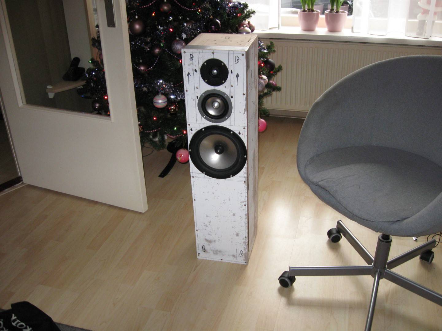

Inmiddels is een kast gereed gekomen, deze is naar Pappaleo gebracht om opgemeten te worden.
De units zijn net zoals vorige keer aangesloten met ieder 2 aparte draden, dit vergemakkelijkt het aansluiten tijdens het doen van de metingen.

Zie dat het alweer SinterKerst- en Nieuw is!
(luidspreker ziet er overigens - zeker qua verhoudingen - goed uit!)
Re: [Longterm] The X-Ray Speaker Project.
Yep, morgen de kerst-avatar maar weer eens opzoeken !
Vrouwlief was ook erg content met de afmetingen, en verhoudingen van deze kast.

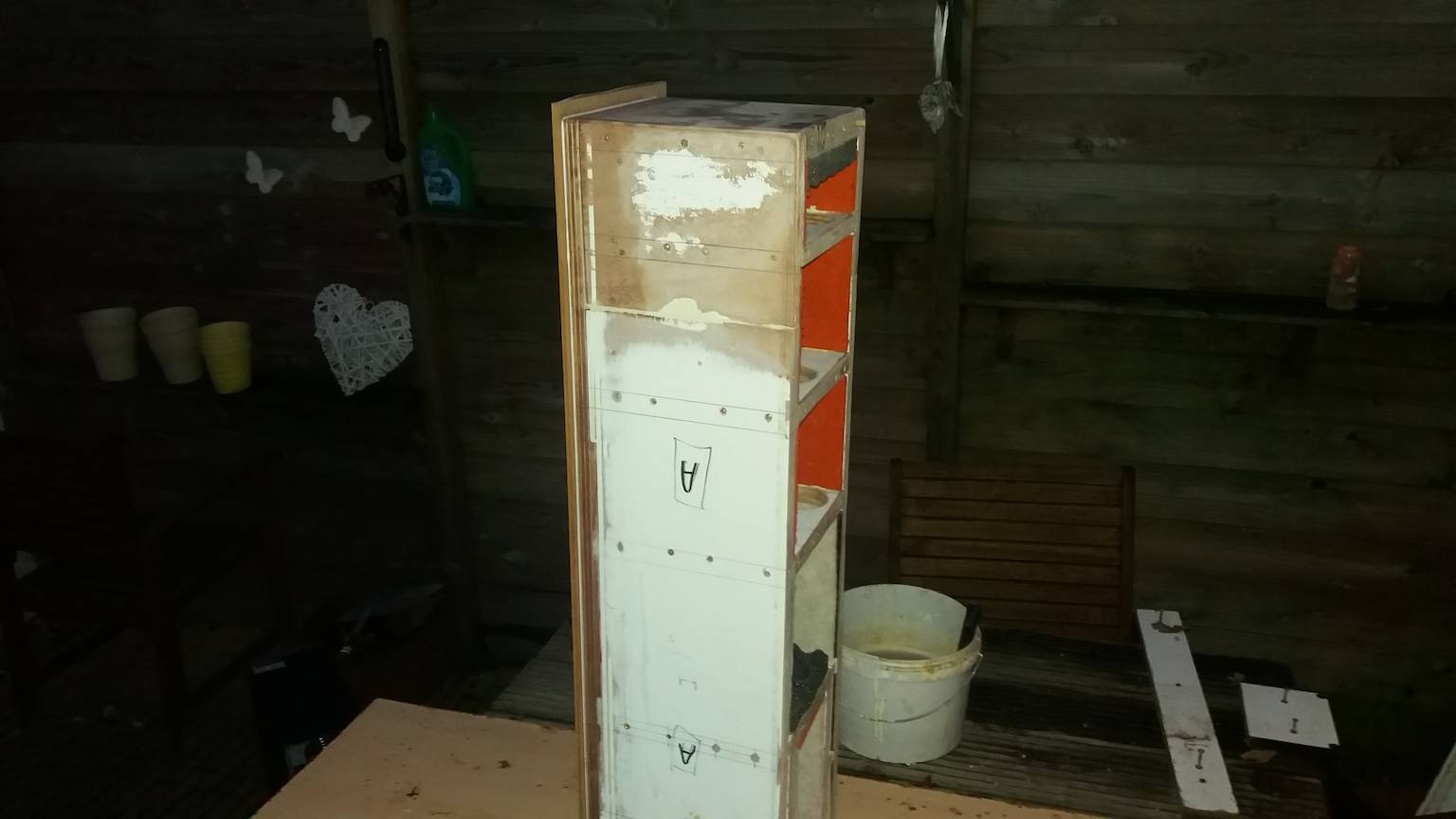

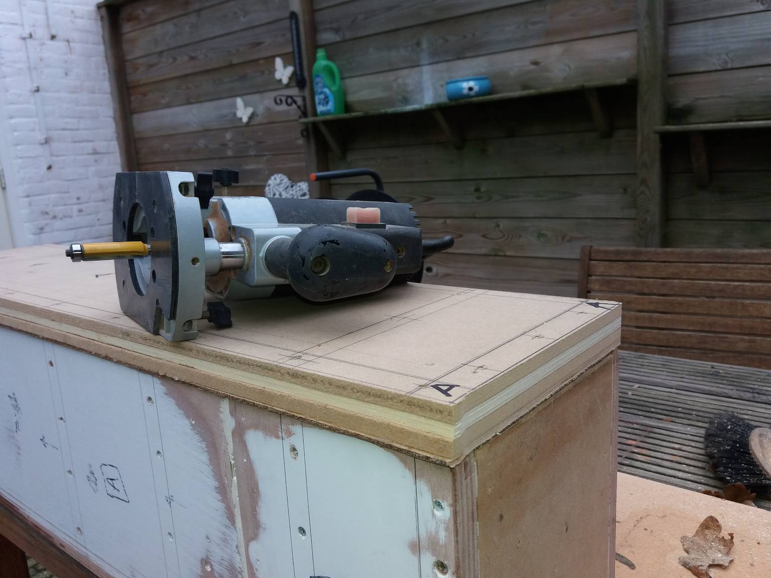

Hier gebeurt ondertussen ook nog wel iets.
Ik heb een definitieve baffle rondom op maat gefreesd, en voorgeboord voor de montage op de kast.
Nu moeten nog de drivers netjes verzonken worden.
Daarna kan de 4 mm MDF erover worden aangebracht.

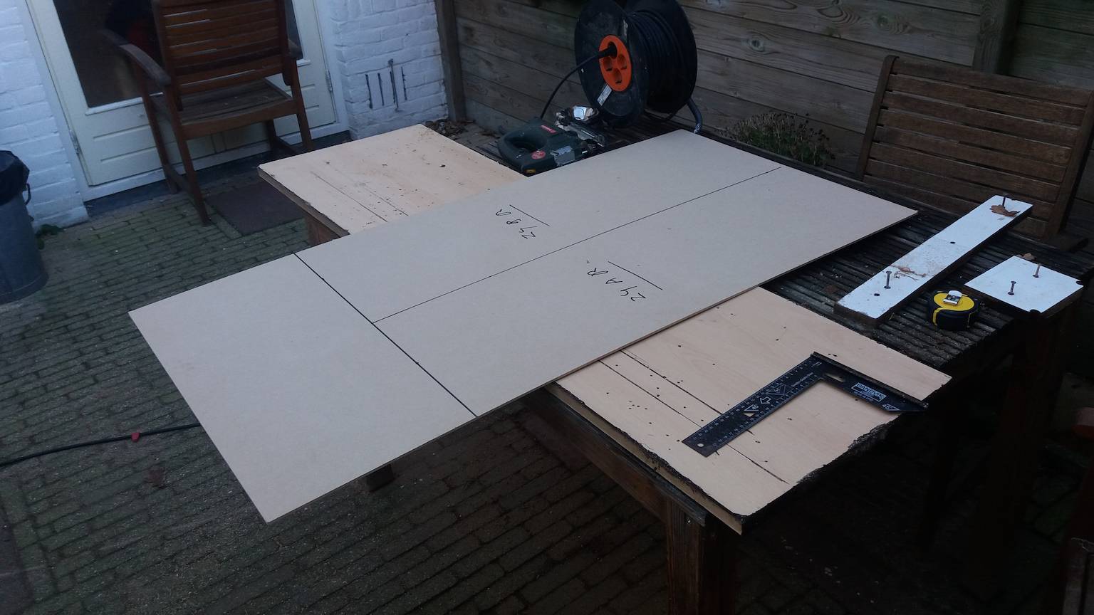

Het was prachtig weer vandaag, dus lekker stroken 4 mm MDF staan te zagen.
De stroken zijn met overmaat gezaagd, en iedere strook heeft 2 "fabriekskanten", dus de hoeken zitten altijd strak.

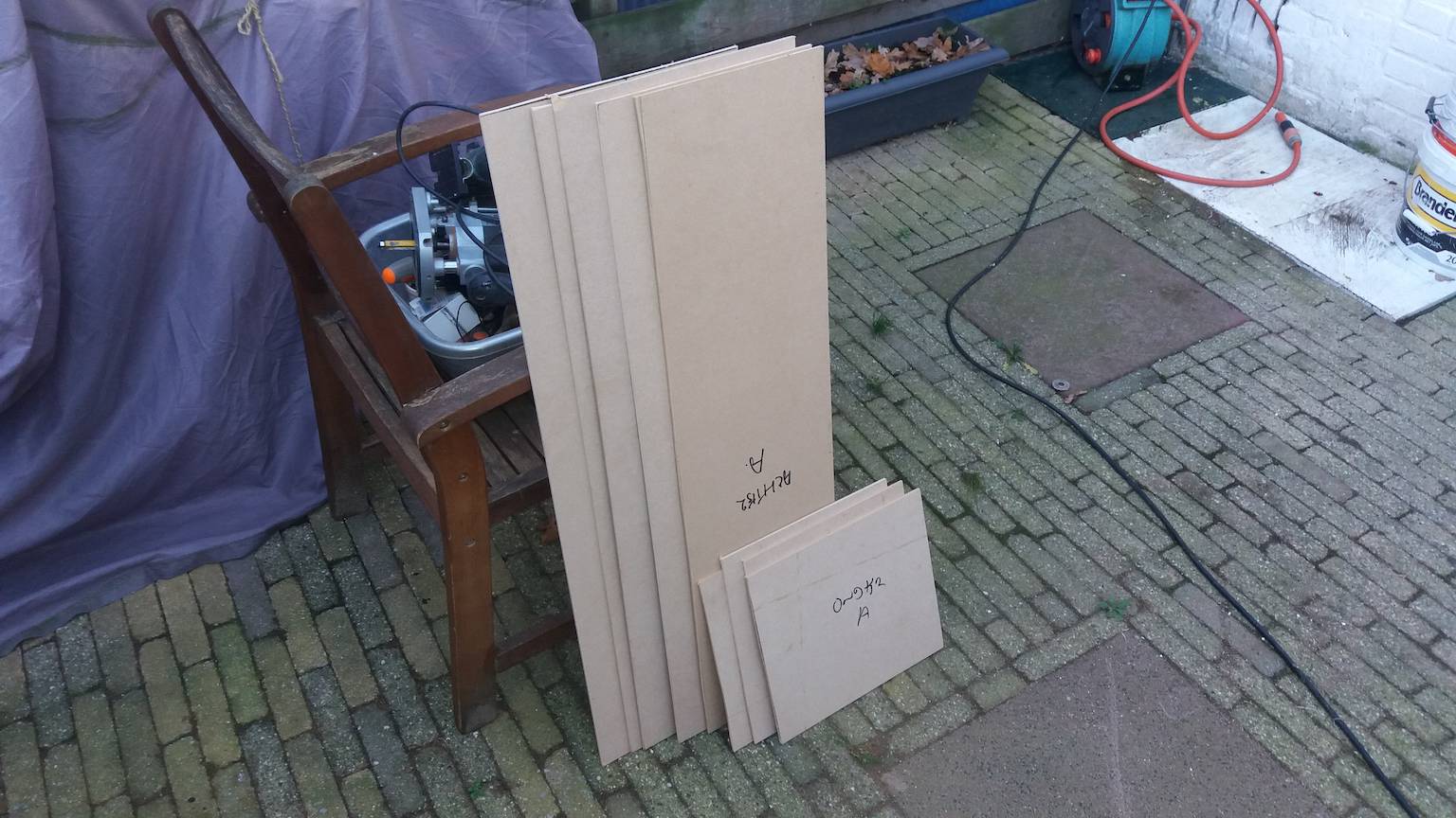

Alvast 1 strook aan de achterkant van de kast die ik hier heb staan gelijmd. (en gespijkerd)
De rest kan er pas tegenaan als de baffle ingefreesd is en erop zit. de stroken voor de zijwanden vallen namelijk over de baffle heen.

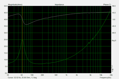

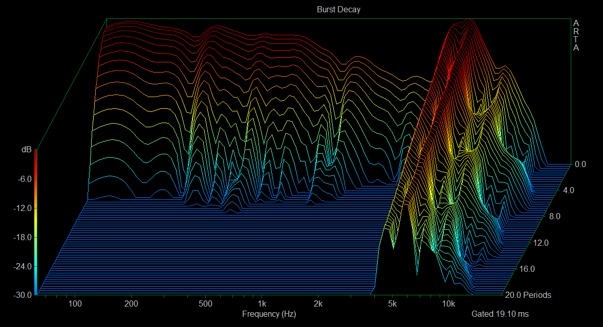

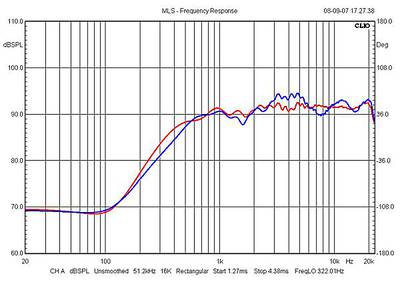

De woofer, de Seas L22RNX/P H1252
Impedantieplotje: Kleine onregelmatigheid bij 250Hz.
Hoe zag dat er eigenlijk uit in zijn vorige kast (gele lijn, dezelfde unit):
Ik heb toch een beetje de indruk dat die vorige kast zich meer als CB dan als BR gedroeg.
Het onregelmatigheidje bij 220Hz laat zich nu in ieder geval niet meer zien.
Eerst alleen maar close range metingen gemaakt om te zien hoe de unit zich in de kast gedraagt.
Een puls meting blijft een bizar geluid geven bij deze unit: Tsssjèèènggggg !!!
en ziet er ook wel apart uit: De frequentieresponse: Het onregelmatigheidje bij 250Hz is hier ook terug te zien. Ik kan me van de vorige keer herinneren dat ik veronderstelde dat het veroorzaakt werd door onvoldoende demping. De free-air impedantieplot gaf dat bultje toen niet te zien. Ik heb de vorige close-range meting er even bijgehaald (geel). Inderdaad. Het zat op 220Hz en herhaalde zich op 440Hz. Dat deed mij vermoeden dat het door een staande golf veroorzaakt werd. Nu zit het iets hoger en is een stuk milder (wie A zegt moet ook B zeggen

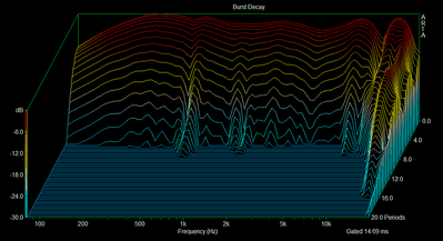

Hoe ziet dat er uit op een burst decay? Die bende in het midden zijn toch reflecties en misschien wel omgevingsgeluid. Ik verhoog de vloer tot -30dB Dat ziet er al een stuk beter uit. Die bergketen bij 4 kHz is bekend en die filteren we wel weg.
Een nieuw plaatje met dezelfde dB vloer en gate aan de hand van de destijds gemaakte pulsmeting van deze woofer in de vorige kast: Ik heb de indruk dat het er met deze kast niet slechter op geworden is.

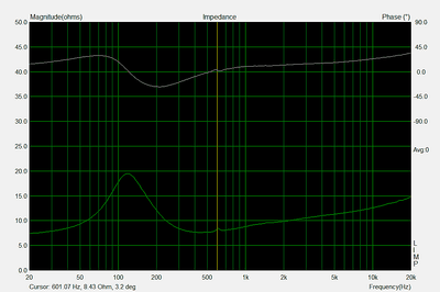

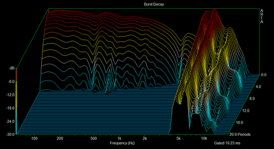

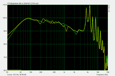

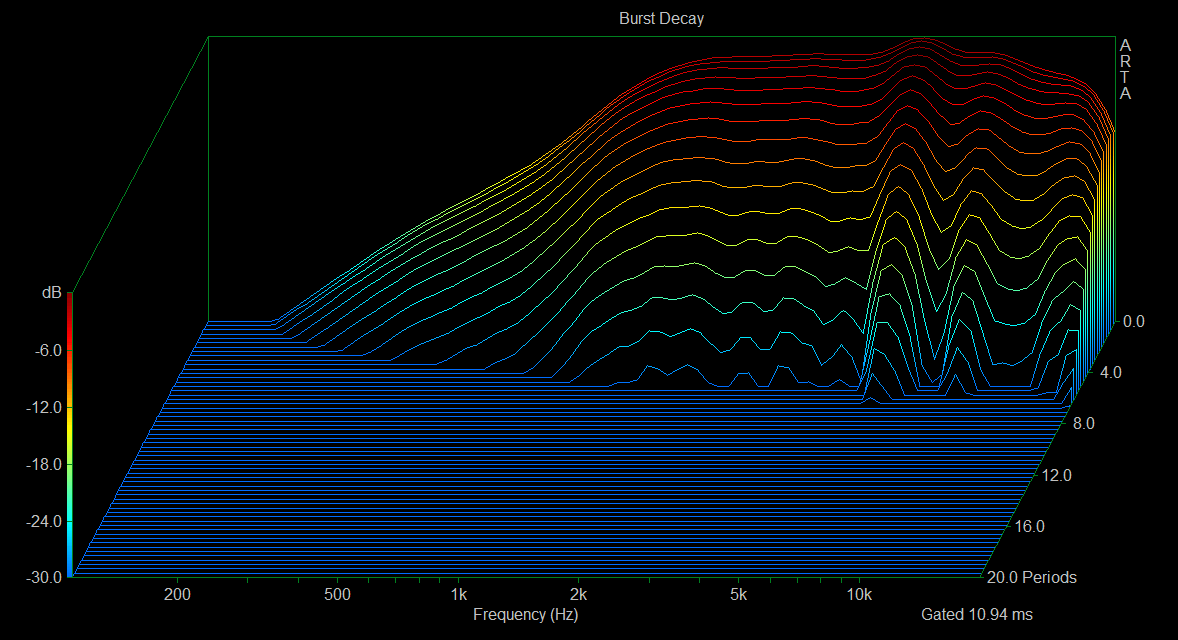

De Midrange, de Tangband W4-1337SDF:
Impedantieplotje: Daar zit wat bij 600 Hz.
Frequentieresponse (close range): En daar zit het ook; en een oktaaf hoger ook nog een beetje. Dat woofertje van mij, de W4-655c heeft ook zoiets, maar dan bij 700Hz.
In de fabrieksopgave van de W4-1337SDF, zit ook zoiets, maar dan bij 500Hz: Die is alleen opgemeten in een IEC baffle, veronderstel ik. Ik kijk eerst naar het resultaat van de afstands meting voor ik besluit of hier mechanisch nog iets aan gedaan kan worden (demping).
De burstdecay laat wel een rinkeltje zien, ook bij de dubbele frequentie.

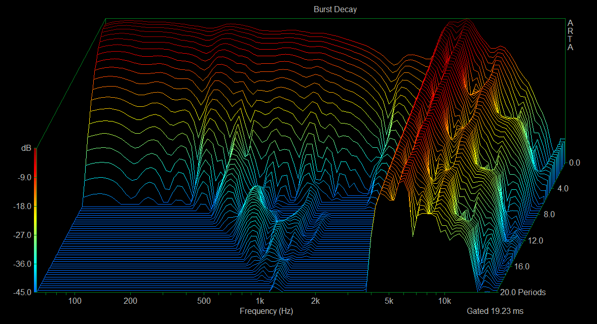

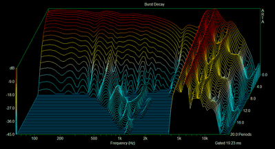

De tweeter, de Seas 22TAF/G.
Impedantieplotje: Closerange frequentiekarakteristiek. De schaal klopt niet. Sowieso niet absoluut, maar ook niet relatief met de overige metingen. Deze tweeter heeft een behoorlijk rendement. Ik was met de woofer begonnen en toen de meetpuls hierdoorheen ging clipte mijn geluidskaart als een dolle. Ik moest de gain een stuk terugdraaien. Hoeveel weet ik niet precies. Het rendement ligt tov de andere units dus een stuk hoger. Bobbeltjes bij 6 kHz en 10 kHz
De burstdecay laat zien dat daar wel resonanties zitten: Daar is alleen filtertechnisch wat aan te doen. De vraag is in hoeverre dit in deze samenstelling hinderlijk is. Dat zullen luistertesten moeten uitwijzen.

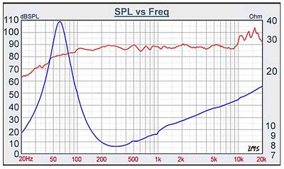

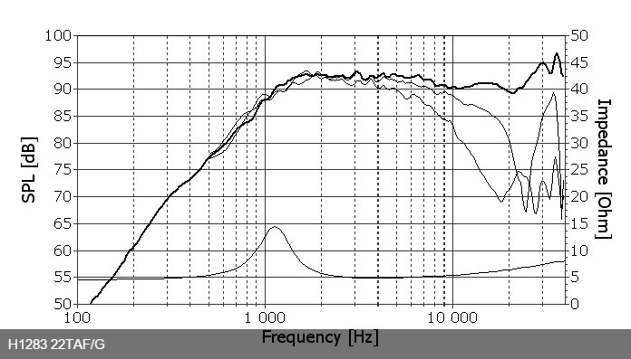

SEAS geeft in een IEC baffle dit op voor de 22TAF/g: Let op: De schaal loopt hier van 100Hz tot 40kHz!!

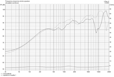

Ik heb toch even een eenvoudig filtertje gesimuleerd voor mid en hoog. De mid is nog niet aan de onderzijde van zijn werkgebied gefilterd. Het is een fullrange unit, dus dat moet kunnen.
Dat komt er dan zo uit te zien: Ik draai dat filter van de week even in elkaar en meet de resultaten ook even op. Misschien dat het met een vlakke baffle al ergens op begint te lijken.
