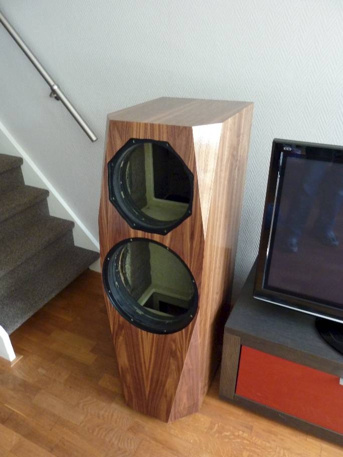

kom jij dan maar eens hier een keer tegen die kast aanduwen :rofl:

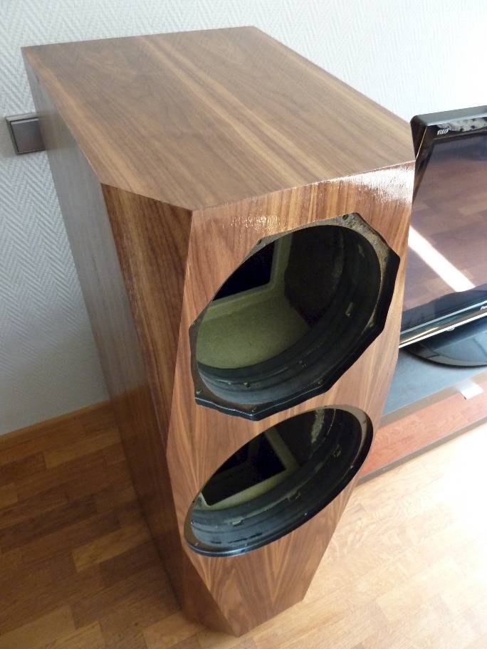

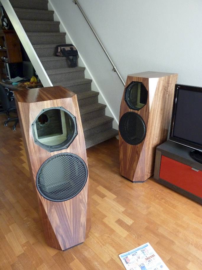

Hoppa! :mrgreen:

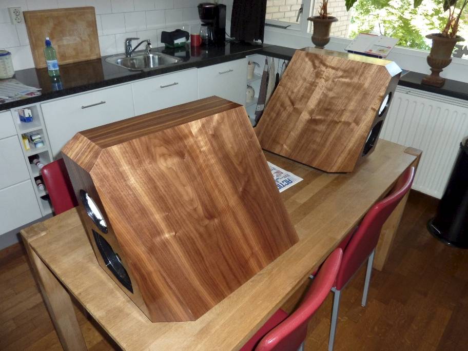

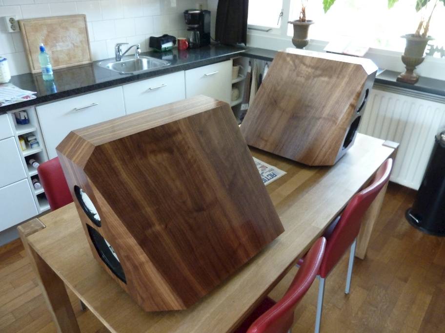

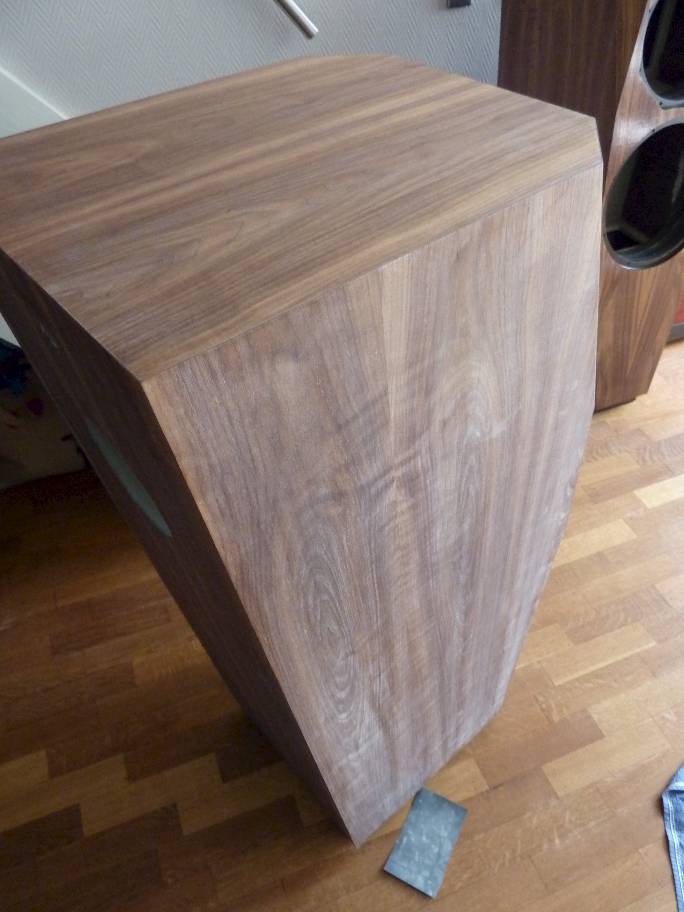

Ik heb gekozen voor een strookje schuurpapier van 10cm x 30cm. Korrel 600, 3M Wetordry Tri-M-ite. Met 1 hand trok ik het schuurpapier over de kast terwijl ik met de andere hand lichtjes druk uitoefende.
Dat werkte naar mijn gevoel beter dan met een plankje en ik kon goed controle houden over welk stukje echt geschuurd moest worden want de opstaande houthaartjes zijn niet natuurlijk evenredig verdeelt en even ruw op dat oppervlakte.

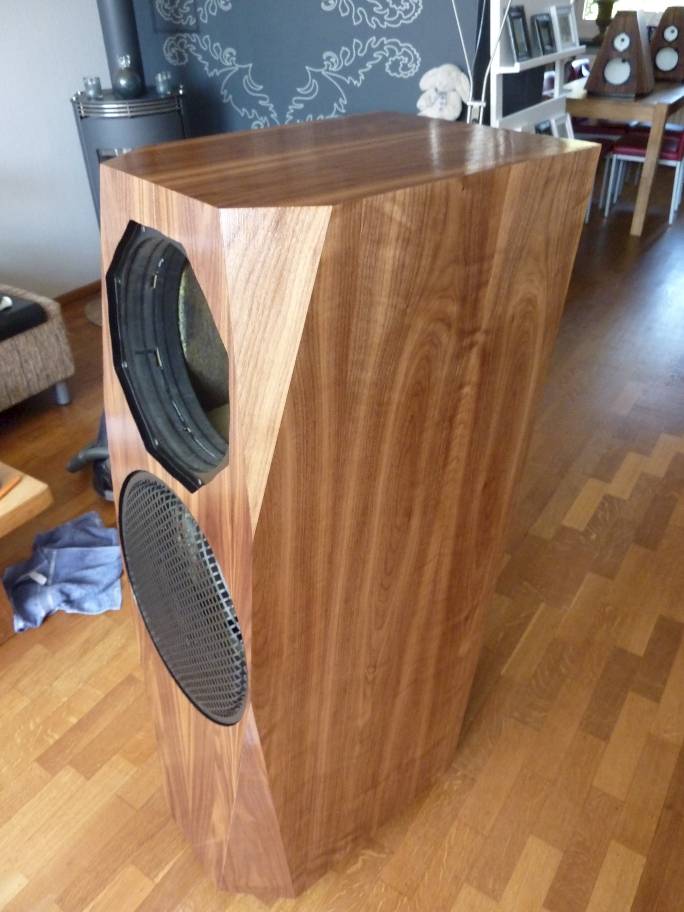

Wel even spannend hoor.....je net gewaxde kasten opschuren :-# Uiteindelijk prachtig gladde kasten :D en gekozen om met de kwast de 2de laag aan te brengen. Het moeilijkste vond ik om zo dun mogelijk op te brengen, dat is echt lastig. Zelf ben ik ook al niet zo van het fijne werk maar van dik hout zaagt men planken, dus dat hielp ook niet echt. :lol:
Ze staan nu te drogen en de tekening is nu nog scherper, ik ben echt heel erg tevreden met het resultaat :D
schuren:
Links klaar:
Rechts ook klaar:
Kwaststreepjes:
Topkastjes met flits....:
Topkastjes zonder flits....:
:D
MechanicalAnimal
Berichten: 3260
Locatie: Apeldoorn
Met deze 2de laag komt het fineer echt tot zijn recht, de vlamtekening steekt nu nog fraaier af :D
