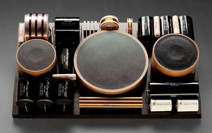

Walt schreef:
Na flink wikken en wegen heb ik besloten te gaan investeren in 4 stuks AT10C77 unit!!!!
:rock: :rock: :rock:
Uiteindelijk waren die er toch wel gekomen :mrgreen:
Het Leobus-effect :lol:
Nog een paar jaartjes en dan zitten we allemaal aan de accuton :rofl: http://www.tidal-audio.de/
Die hebben trouwens ook de Walter-factor:
Berichten: 14141
Re: 3-weg met C-Quenze 18H52 / AMT 25-7 en XLS10 woofers
NICE !!! :mrgreen:
Ik zie zowel Duelund als M-Resist weerstanden, wellicht de Duelunds voor het hoog?
Filter-porno of porno filter ?
Nu begrijp ik wat met die uitdrukking bedoeld word... :mrgreen:
Leobus

wouter schreef:
Te veel eer voor mij! O:)
Dit was mijn bron. Zij hadden kennelijk als eerste de, voor mij, goede oortjes.
http://www.verityaudio.com/en/index.php ... s/parsifal
Groet,
Leobus

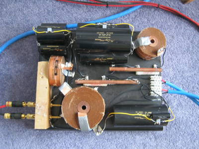

Door de laatste wijziging (serieweerstand van de AMT tweeter van 4.5 ohm naar 6.0 ohm vergroten) was ook het gebied rond 4 kHz wat verzwakt, terwijl ik eigenlijk alleen tussen 5-10 kHz wilde verzwakken. Resultaat was dat ik het geluid na een aantal dagen luisteren toch wat aan de tamme kant vond geworden.
Ik heb nu de parallel spoel van 0.68mH verlaagd naar 0.56mH. Resultaat is wat meer energie rond de 4 kHz (toegepaste 0.56mH is een 16AWG Janzen waxcoil).
Zet ik ter vergelijking deze eronder... :mrgreen:
Berichten: 14141
Die ziet er mooier uit, maar ik heb er Jantzen waxcoils inzitten in plaats van gewone foliespoelen en draadspoelen... :mrgreen:
Hoe dan ook, de afstemming is minimaal zo niet veel belangrijker als de kwaliteit van de componenten. Net ietsje meer bij 4 kHz maakt gelijk weer een flink verschil, ik zit me hier nu weer over te verbazen.
Wacht maar tot jij eindelijk aan je filter kan beginnen, dan vraag je je af wat je in hemelsnaam al die jaren leuk vond aan die saaie versterkers solderen :rofl:

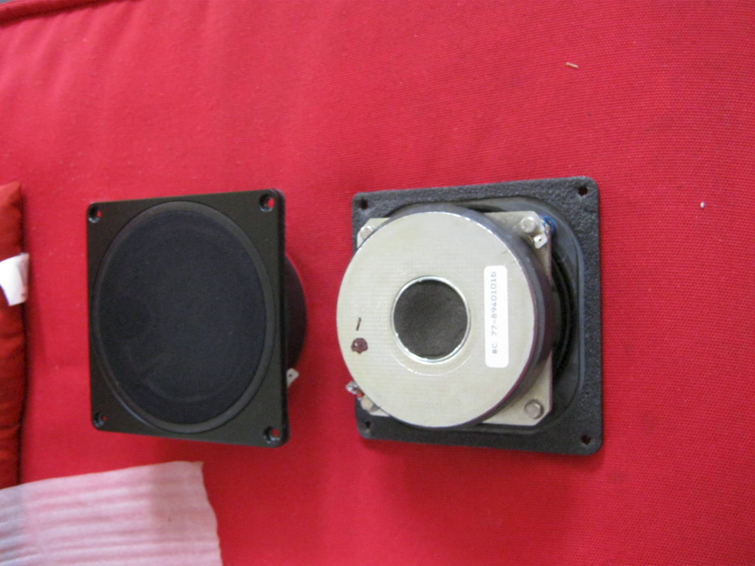

Zo zien ze er trouwens uit zonder de achterkap. Je ziet duidelijk de kier in de frontplaat waar die kap ingelijmd zit. Wat ook erg opvalt is dat er geen spider is toegepast.
Geen wonder dat ze er potten overheen lijmen, ziet er niet uit! :-& :-&
Hallo ds23man,
Wat vind je dan niet 'mooi' aan deze units als ik vragen mag? Voor een unit van begin jaren 80 vind ik ze er best netjes uitzien. Ze hebben trouwens een forse spoel van ongeveer 50mm diameter en de magneet is ook erg fors uitgevallen voor zo'n kleine unit. Voice coil overhang is ongeveer 2.5mm.
Qua klank zijn deze C77 sowieso erg fraai. De C77/C11 units die Ray nu in zijn bezit heeft, speelden hier echt op een zeer hoog niveau. Het duurde een flinke tijd voor ik de C-Quenze/AMT combi ook zo lekker aan het klinken kreeg.
@Ray: volgens mij had ik het al een keer aangeraden/gevraagd: ik neem aan dat je de C77's wel even getest hebt nadat ze je per post had binnen gehad. Ik had ze weliswaar zeer 'hufterproof' verpakt maar zou beetje jammer zijn als je kast straks af is en de units geven geen geluid.
