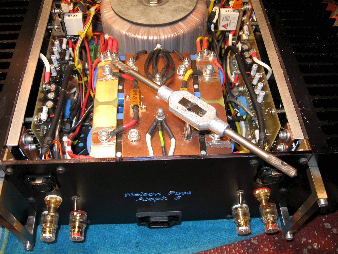

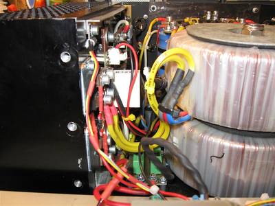

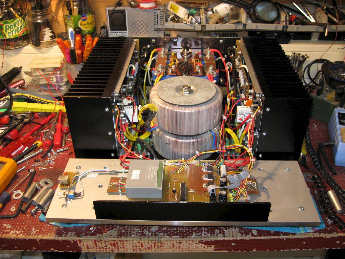

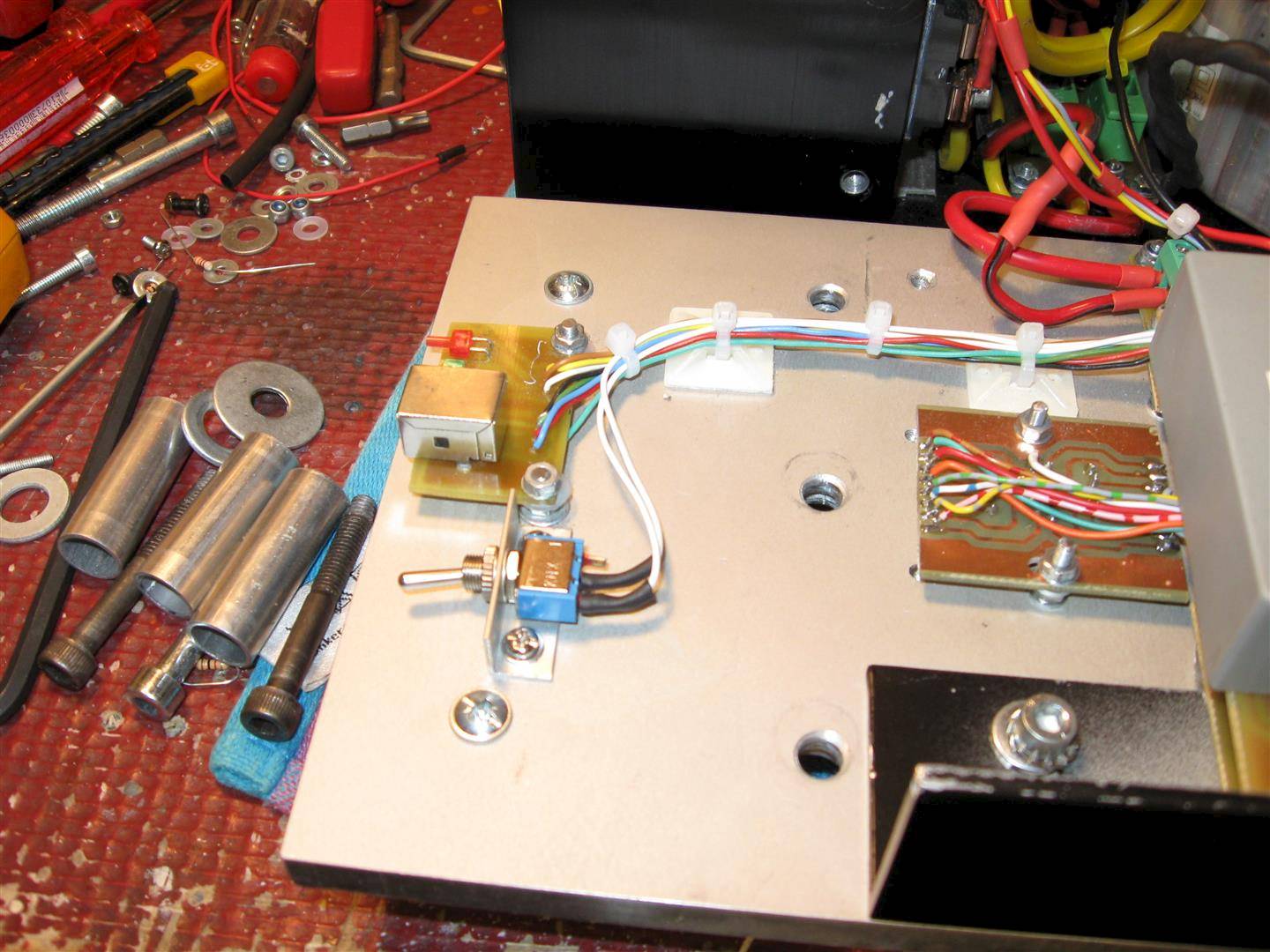

Goed, de laatste werkzaamheden zijn voltooid. alle eerder genoemde problemen zijn nu opgelost.
Het probleem met de DC protectie is verholpen door een firmware update van Knuisje,
En er is een schakelaar aangebracht om te schakelen van spelen, naar programmeren.
Helaas is het door alle bekabeling wel iets rommeliger geworden dan de bedoeling was.

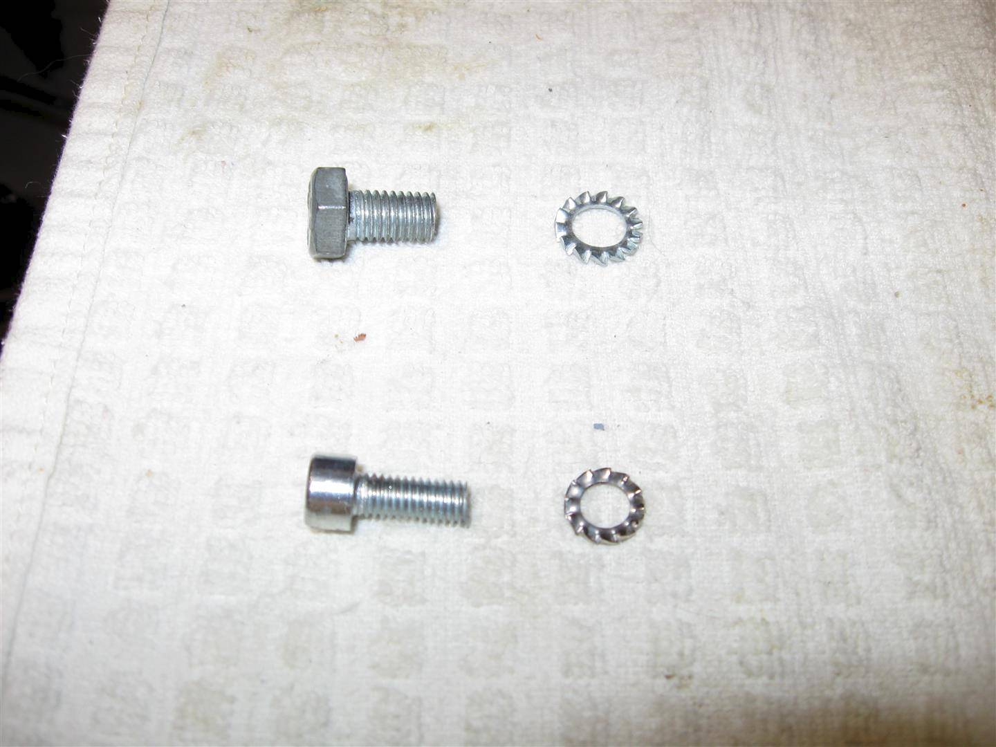

Dan was er nog het probleem met de elco, deze is opgeboord naar 6.5 mm, en getapt met M8, is gelukkig goed gegaan.
De nieuwe bout zit er muurvast in, helaas had ik voorlopig niet de mogelijkheid om achter een M8 Inbus aan te gaan, dus nu zit er een 6-kant in. het is inderdaad geen gezicht nu.

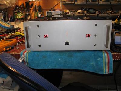

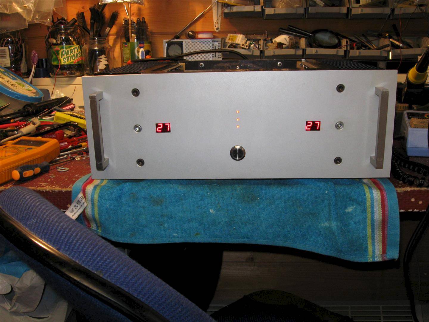

En in actie :
Morgen in de set aansluiten, en dan zal ik ook eens kijken of ik een filmje kan maken van het opstarten en afschakelen.
Het is een verbazingwekkend gezicht, een PC is er jaloers op... :lol:

Aan de temperatuur te zien heb je de kachel op een laag pitje gezet,wegens 't mooie weer ?
Die verkeerde bout is helemaal niet verkeerd :?
Is zoiets wat de fransen een "tache de beautée" noemen,een onvolkomenheid om de schoonheid beter te laten uitkomen :lol:
Toen draaide hij net een paar minuten... :mrgreen:
