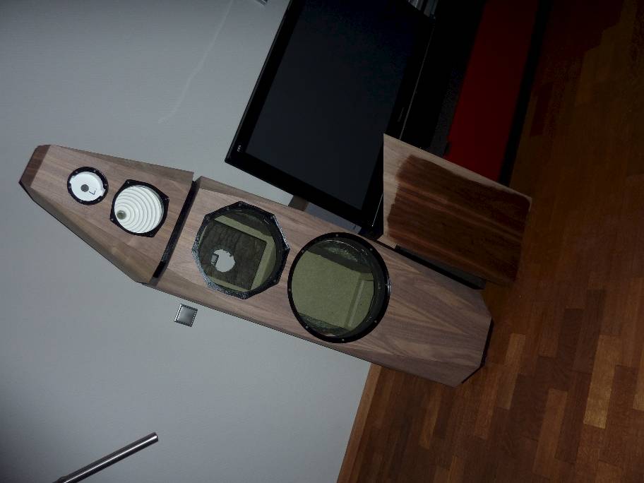

ik herken je bouwtopic nu, aan die driver beschermers die je met hardsoldeer hebt gemaakt, echt een topidee
- MechanicalAnimal
- Berichten: 3260
- Locatie: Apeldoorn
Mijn Karlsons zijn ook nog niet af.....en die heb ik in 2001 gebouwd ofzo
Klopt als een bus
Ik heb ze ook voor de tweeter gemaakt
Btw ik had nog niet gerageert op jouw topic
maar vakwerk hoor
chapeau
maar vakwerk hoor
chapeau

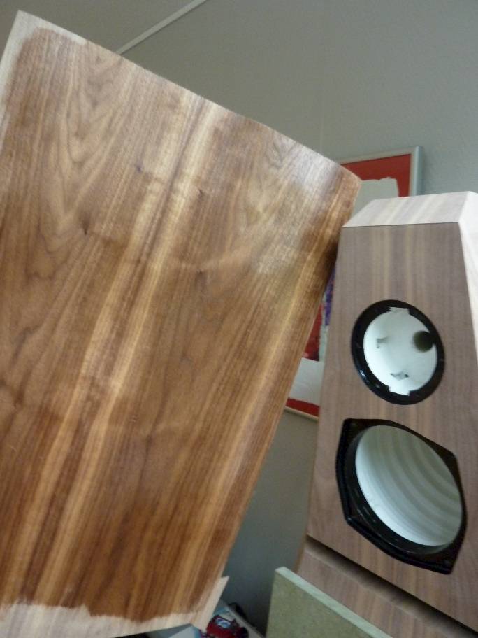

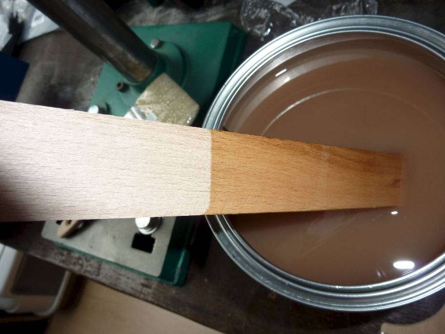

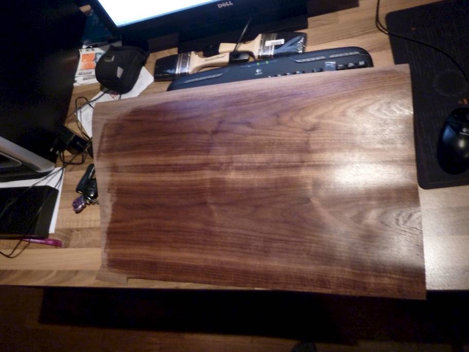

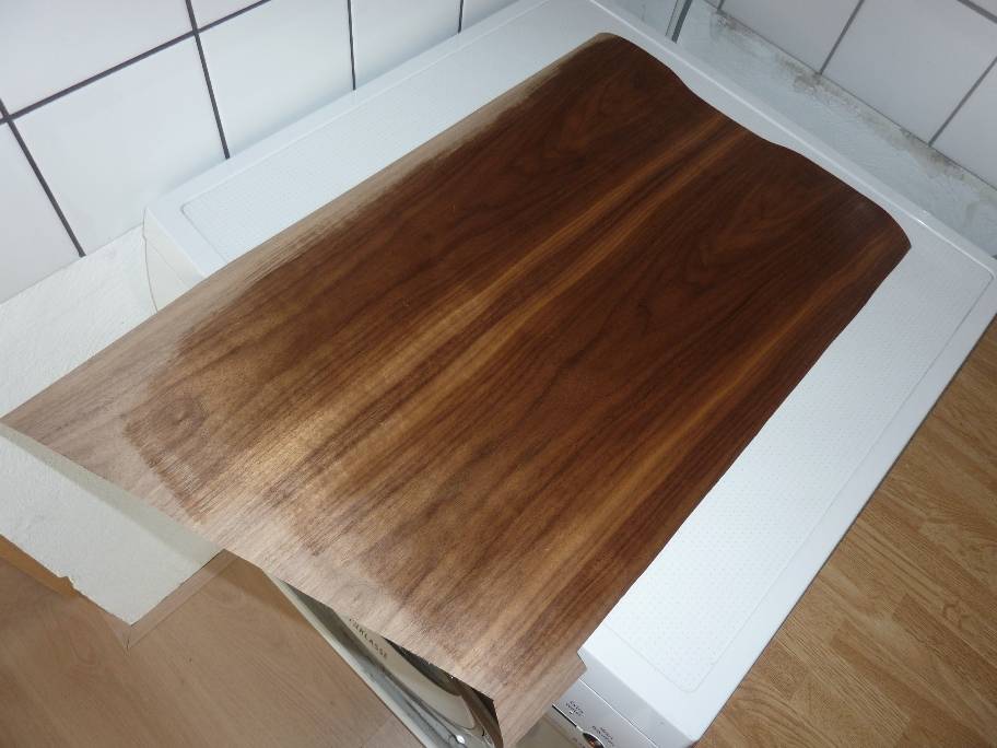

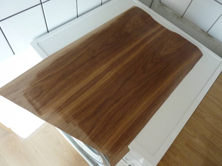

Even op zolder in de weer geweest met Osmo, een verniskwast en een stuk proeffineer
Het spul is nog zo nat als wat maar potverdorie wat komt die tekening er fraai uit naar voren zeg
echt een geweldige tip van Arno!
- MechanicalAnimal
- Berichten: 3260
en van Dré": "niet zeuren maar Hardwax smeren"dre schreef:echt een geweldige tip van Arno!
hohohohohoooo......PROEFfineer he........smeren....dagje drogen....morgenavond dus laagje 2 met de verniskwast en dan donderdag de laatste laag met een zachte katoenen doek.ray5150 schreef:Smeren maar, op die kasten !
Ik had van Henkjan begrepen dat je juist niet meer dan 2 lagen moest doen ?
klopt.
en dat is echt meer dan genoeg.
Superrrgeil und superrtollMechanicalAnimal schreef:Even op zolder in de weer geweest met Osmo, een verniskwast en een stuk proeffineer
Mij werd destijds door de verkoper van die Osmo hardwax op het hart gedrukt om vooral niet te proberen meer dan twee lagen aan te brengen.Ik had van Henkjan begrepen dat je juist niet meer dan 2 lagen moest doen ?
Het schijnt dat bij het aanbrengen van meer dan twee lagen de eerste lagen weer kunnen oplossen en dat het er dan niet echt mooi meer uitziet.
Geen idee of dat ook daadwerkelijk zo is, ik heb het maar niet geprobeerd
Wat staat er op de bus zelf aangegeven over de verwerking?ErikW schreef:Mij werd destijds door de verkoper van die Osmo hardwax op het hart gedrukt om vooral niet te proberen meer dan twee lagen aan te brengen.Ik had van Henkjan begrepen dat je juist niet meer dan 2 lagen moest doen ?
- MechanicalAnimal
- Berichten: 3260
zeker!dre schreef:even opschuren tussendoor.

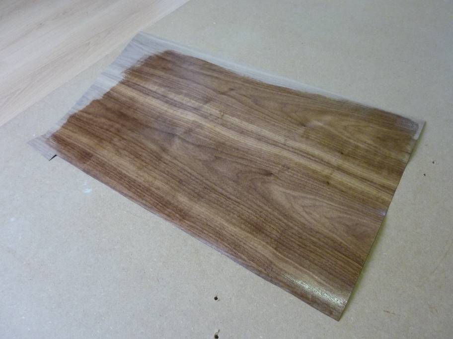

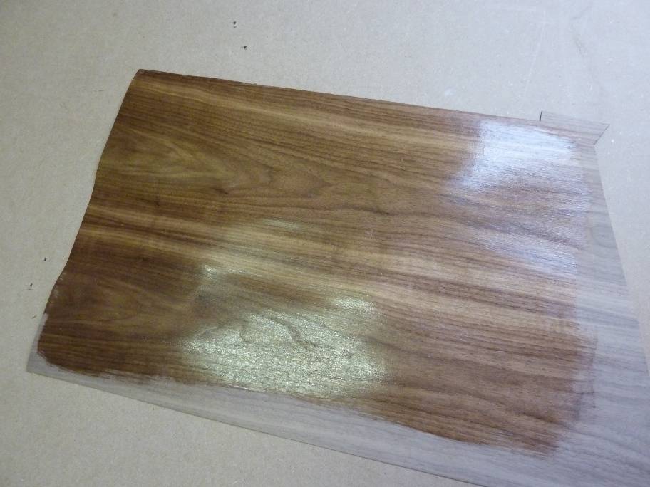

proefstukje heeft nu 2 lagen, superdiepe kleur en onwijs strakke aftekening van het patroon. Echt héél erg fraai.
Wel zijn door het opstrijken van de hardwax houtvezeltjes omhoog komen te staan, dat is voelbaar, dus tussendoor aai ik er toch nog even overheen met 220 ofzo.
denk ook niet dat dat hoeft.ray5150 schreef:Ik had van Henkjan begrepen dat je juist niet meer dan 2 lagen moest doen ?
mooi....scheelt weer dagdre schreef:klopt.
ah, nog een tevreden fanrikpost schreef:Superrrgeil und superrtoll
voor gebruik op meubels raden ze ook maar 1 laag aan eigenlijk, maar 2 is ook goed. In principe is hardwax geen meubelspul maar echt een vloerenwax.ErikW schreef:Mij werd destijds door de verkoper van die Osmo hardwax op het hart gedrukt om vooral niet te proberen meer dan twee lagen aan te brengen.Ik had van Henkjan begrepen dat je juist niet meer dan 2 lagen moest doen ?
het wel enigzins verwarrend omdat je op allerlei sites subtiele verschillen vind in wijze van opbrengen.
sir, yes sir!dre schreef:dat moet je ook niet proberen!

voor die opstaande houthaartjes werkt het erg goed om het hout een beetje vochtig te maken met choon water, laten drogen (dan komen ze ook omhoog) en dan fijn te schuren. vervolgens verder afwerken.
btw: ik ben er na de 2e laag Osmo alleen licht met een Schotch Brite schuurdoekje overheen gegaan

okay....de kasten zijn al licht geschuurd namelijk. Ik zal na de eerste laag ook even licht schuren want ik heb net op het proeffineer met 600 geschuurd en je gaat al héél gauw door de olie heen. En dan dat zul je met een doek toch moeten gaan fiksen. Ik denk dat ik na de 1se laag de haartjes al wel kwijt ben.Henkjan schreef:voor die opstaande houthaartjes werkt het erg goed om het hout een beetje vochtig te maken met choon water, laten drogen (dan komen ze ook omhoog) en dan fijn te schuren. vervolgens verder afwerken.
moest jij na dat Schtch-brite schuurdoekje nog opnieuw olien? Ik ken dat schuurdoekje niet namelijk, zijn in verschillende P's te krijgen?

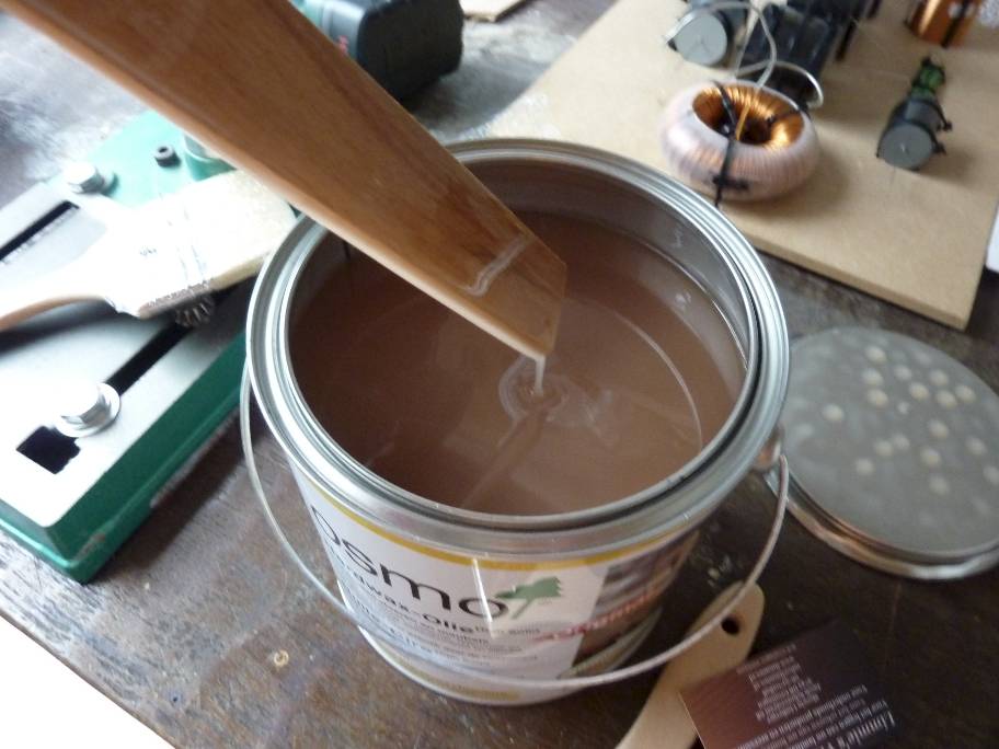

- MechanicalAnimal
- Berichten: 3260

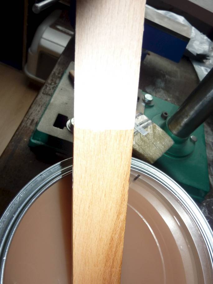

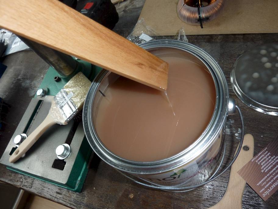

was vergeten te laten zien wat Osmo nou eigenlijk is

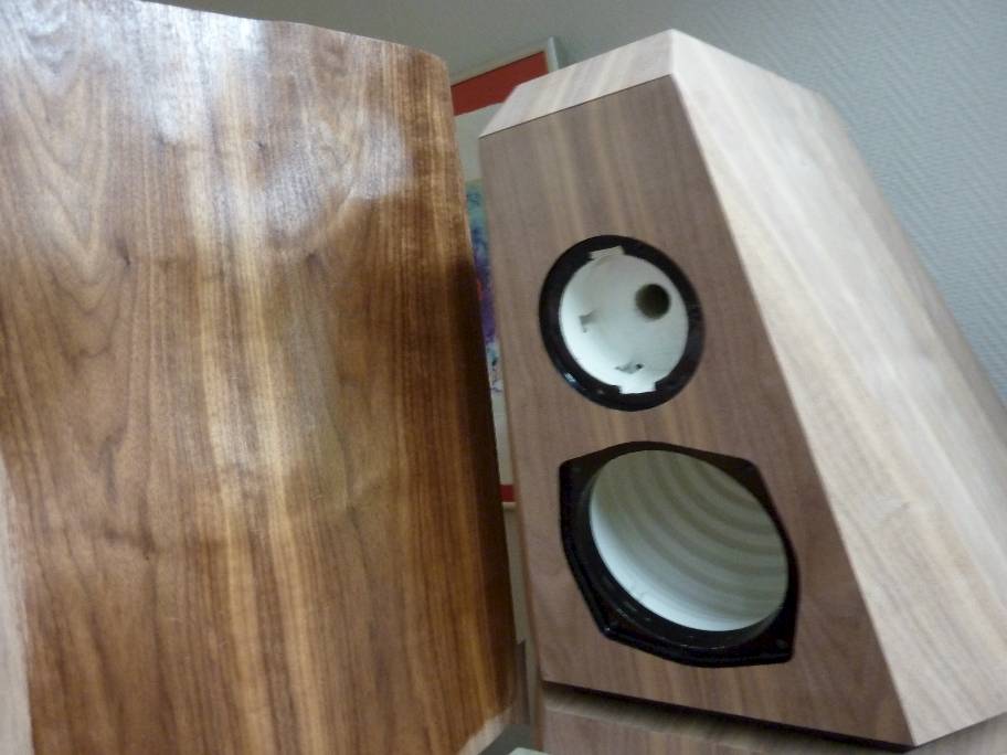

Je durft gewoon niet, dat is het...
- MechanicalAnimal
- Berichten: 3260

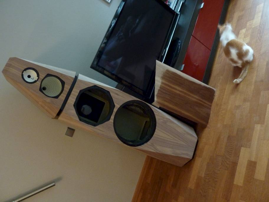

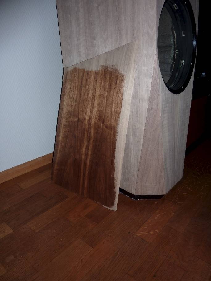

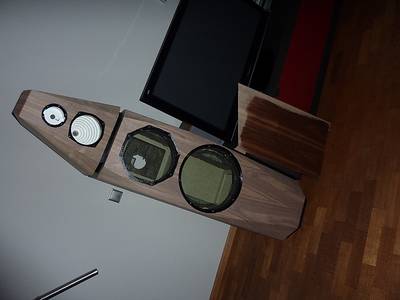

yup, erg tevreden mee.....vooral die laatste foto geeft goed weer hoe het er in het echt uitziet.

heb je het nu met een kwast of met een doek gedaan?
- MechanicalAnimal
- Berichten: 3260
2 lagen, allebei met een kwast.
Een hele platte, brede verniskwast/spalterkwast.
