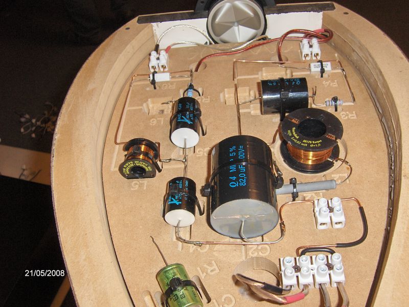

ik word steeds opnieuw verrast hoeveel tijd er kruipt in het cableren van een filter.
Alles is hier hardwired. De componenten worden zoveel mogelijk met hun eigen aansluitdraden verbonden.
Morgen nog enkele komponenten ophalen en dan kan het filter afgewerkt worden.
Omdat het filter nog voor wijziging vatbaar is heeft RJ gekozen om gewoon goede komponenten te kiezen zonder exotische prijzen te betalen.
Voor de seriekomponenten is daarom gekozen voor normale Intertechnik luchtspoelen, Audyn QS serie MKP condensatoren en MOX weerstanden.
--- correctie: de 82 uF seriecondensator voor de middentoner is een prijsgunstiger Q4 type ---
In de parallelweg zitten een elko over de woofers en Audyn Q4 MKP voor de andere condensatoren. De parallel spoeltjes voor 2de en 4de orde hebben een kleine ferrietkern, de parallelweerstanden zijn cement types.
De tweeter is met zilverdraad verbonden. De aansluitingen gesoldeerd.
De middentoner heeft Tritek bedrading, die moet nog in het tinbad worden gestoken om een goed contact te maken.
De woofers zijn elk met 2,5mm² koperdraad bedraad en de terminals zijn met het filter verbonden via 4mm² Silver Spirit, ook van Intertechnik.

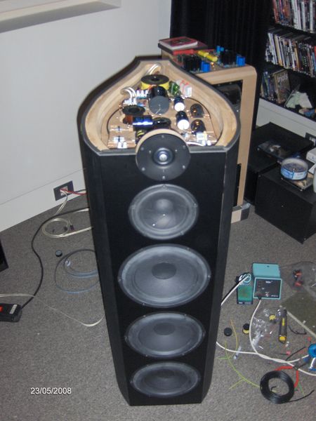

De frontplaat zoals eerder gemeld zal pas maandag klaar zijn, vandaar heb ik vanddag nog wat stukjes plastic bij elkaar gesprokkeld en een frontplaatje van gemaakt. Ze staat niet in verhouding tot de rest van de kast, maar het zal er in ieder geval beter uit zien als zonder.
RobertJan had grootse plannen voor een logoplaatje en zou dat effe zelf frezen. Plaatje en freesje nu naar de eeuwige jachtvelden :(
Morgen maken we het filter af, gaat de sokkel er onder, de frontplaten erop en nog hier en daar wat finishing touch. Met wat geluk halen we Breda nog.

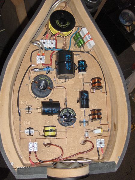

jeroen_d schreef:
Wellicht iets om nog uit te proberen (op de valreep voor morgen).
Filter alternatief gaat niet meer lukken tegen morgen.
We hebben net 1 kast af met het 2/3/4 orde filter, nu de andere kast nog, met slechts 8 uur te gaan.
Ed.

kast nr 2 is ook klaargeraakt.
Zowel filter als speakerkasten zijn uitgemeten, fases staat juist, curve is vergelijkbaar met de simulatiecurve, linker en rechter kast 100% identieke meting.
Wij zijn klaar voor de première in Breda :D :D .

In de rebound:
Ed, dit kan echt niet. Waarom pas je geen fatsoenlijke klemmen toe om je verbindingen te maken ??? :evil: :evil: :evil:
Ik zal je setup eens bekijken en zien welke klemmen je nodig hebt.

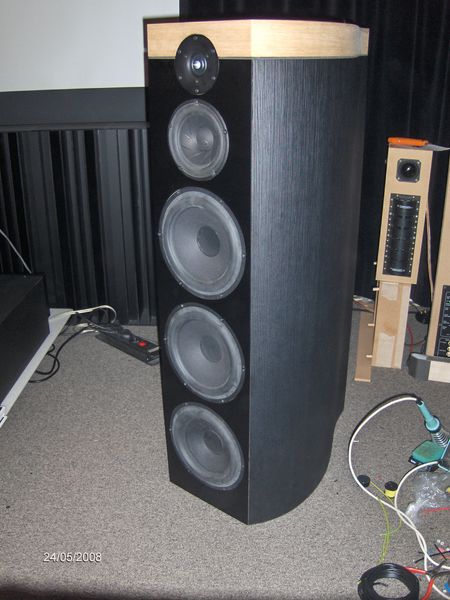

Vandaag hebben de Concaves staan spelen op Breda IV.
Echte negatieve kritiek heb ik niet gehoord, wel enkele bemerkingen.
Die kwam aanvankelijk van Jeroen en Rob. Te weinig mid, te aanwezige bas en zeker voldoende hoog.
Dit had ik eerlijk gezegd ook verwacht. Reden: de ruimte en de Classé electronica. Beide geven een sterke boost in het laag.

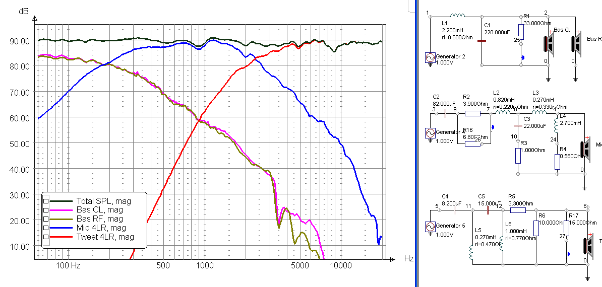

Tijdens de middagpauze heb ik de voorschakelweerstand van de middentoner verlaagd van 3.3 naar 2.2 Ohm. Daardoor werd het middengebied tussen 400 hz en 2 khz met 2 db opgetrokken.
Bij de tweeter is de spanningsdeler verlaagd van 10 ohm naar 6.6 ohm, daardoor ging de tweeter vanaf 4 khz met 2 db omlaag.
De bas bleef ook na deze aanpassing vrij sterk doorzetten. Op de electronica van Harry ging dat iets strakker en discreter als met de Classe set van RobertJan. Storend vond ik het niet, voor anderen was het nog steeds een tik teveel.
Na de vaste luistersessies hebben we een test gedaan mbt het slissen.
Harry had Diana Krall's 'the girl in the other room' mee, zowel op SACD als op vinyl. We hebben dan het vergelijk gedaan tussen de redbook CD, de SACD en de persplaat. De SSSen zijn op vinyl aanzienlijk minder aanwezig al op CD en SACD. Ik had de indruk dat, ondanks dat de SACD frisser klonk, toch iets minder problemen gaf met S klanken als de redbook CD. Weg waren ze in ieder geval niet. Als extra test hebben we de SACD ook op de Cadence (dacht dat het de Avita was) speakers gespeeld. Ondanks dat die een electrostaat heeft voor het mid/hoog, waren ook daar de SSS'en aanwezig. Ik begin mij nu minder zorgen te maken om de SSS'en van de ringstraler, tegelijkertijd echter ook wanhopiger :?
Het design: verwonderlijk dat ik hier niemand iets over heb horen zeggen. Ik ga ervan uit dat de vlakke topkast, na veel tegenwind in dit topic, dan toch is aanvaard.
Verwonderde blikken van velen toen de topkast eraf ging en het filter zichtbaar werd. Hoe eenvoudig het ook is, het oogt spectaculair!
Na de georganiseerde luistersessie hebben de hardrock'ers hun hartje even mogen ophalen. Ik was er zelf ter plaatse niet bij maar kon ze ruim horen in de andere ruimtes. Er is mij verteld dat die jingens niet teleurgesteld waren.
Breda IV heeft mij bevestigd dat we met de Concave op de goede weg zitten. Nog 2 weken mag ik van de huidige set genieten, dan gaan ze voorgoed naar RJ.
Met dank aan alle betrokkenen.
Hierbij copy van het folter zoals opgesteld in Breda. Bemerk de 2 (blauwe) schakelaars voor het aanpassen van het mid en laag.
Ed.

De aankoppeling van Laag naar Mid is de laatste stap in deze huidige Concave versie. Door het aanpassen van het filter voor de middentoner is alles rond het overnamepunt wat in de war geraakt en moet dit opnieuw worden opgemeten en aangepast.
Dit zal volgende week gebeuren (als het niet gaat regenen), want die metingen moeten we buiten doorvoeren omdat de golflengte (100 hz) te lang is voor de luisterruimte.
Meer of minder hoog kan nu perfect afgesteld worden door de weerstanden R16 en R17 te wijzigen. Het wijzigen van die weerstand heeft zo goed als geen invloed op fase of frekwentiegedrag.
In beperkte mate kan het laaggedrag nog wat getuned worden door middel van de linearisatieweerstand R1.

Als je de tweeter wilt temperen moet je zo'n ringradiator eigenlijk boven de 4kHz filteren.
