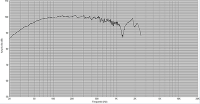

Nog een interessante wetenswaardigheid: Deze woofer geeft volgens mijn close range meting op een baffle, dus zonder kast, een 2de orde hoogdoorlaat Bessel curve op 40Hz. Dat betekent maximaal vlakke faserespons (Bessel is de tegenhanger van Butterworth, Bessel geeft maximaal vlakke faserespons, Butterworth geeft maximaal vlakke amplituderespons). Na correctie van de akoestische kortsluiting op een open baffle handhaaf je deze mooie respons op de luisterafstand (behoudens enige ellende van roommodes natuurlijk).

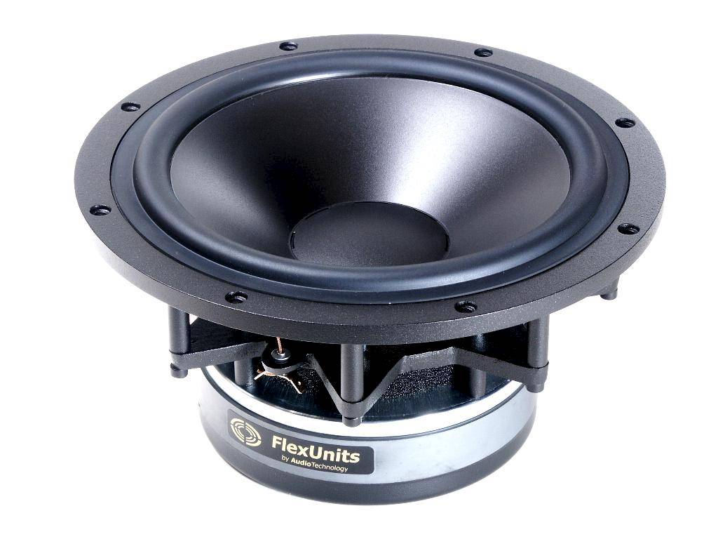

Mooi he!
Berichten: 14143
Re: 3-weg met C-Quenze 18H52 / AMT 25-7 en XLS10 woofers
Het ziet er fraai uit, maar ik vraag me af of zo'n korf uit losse delen en bouten enig voordeel heeft t.o.v. een normale gegoten korf uit 1 stuk. Qua maatvoering lijkt de laatste me zelfs in het voordeel...
