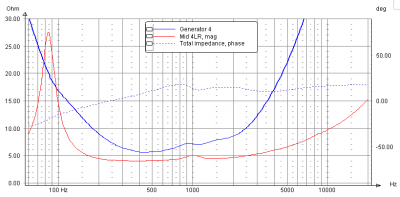

jeroen_d schreef:
Ja, het is wel de impedantie van de driver. Die heeft in de kast een resonantiepunt net onder 100Hz.

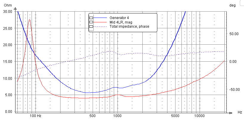

je hebt gelijk.
De kast heeft een inhoud van 4 liter en dat geeft een Fc van 86 hz.
De impedantie begint op te lopen van 4 Ohm bij 200 hz naar 27 Ohm bij 86 hz.

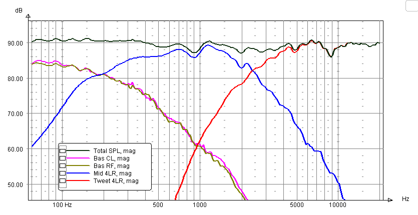

is dit een mogelijkheid?
de fase blijft nog rustig en de resonantiepeak is sterk uitgevlakt.

Berichten: 12870
Dit lijkt me prima, het geeft zo te zien ook een mooie optelling van laag en mid op het overnamepunt, ik schat 250Hz.

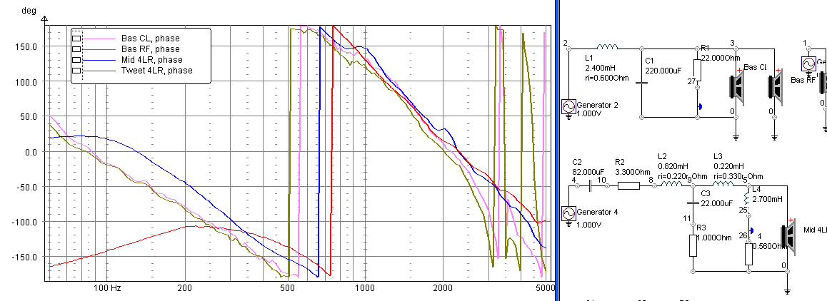

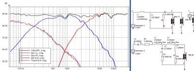

asterduc
Berichten: 4164
Bericht door asterduc »
jeroen_d schreef:
Dit meetresultaat geeft aan dat het in principe wel goed zit.
Mooi.

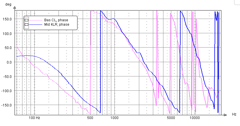

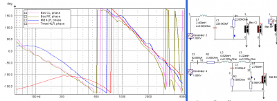

ik heb het laagdoorlaatgedeelte van de woofers overeenkomstig aangepast en het lijkt allemaal mooi glad te lopen.
Fase: de hellingen zouden moeten kloppen. De plaats waar ze staan niet. Dat moet ik dan met een nieuwe meting verifieren.
Ed.

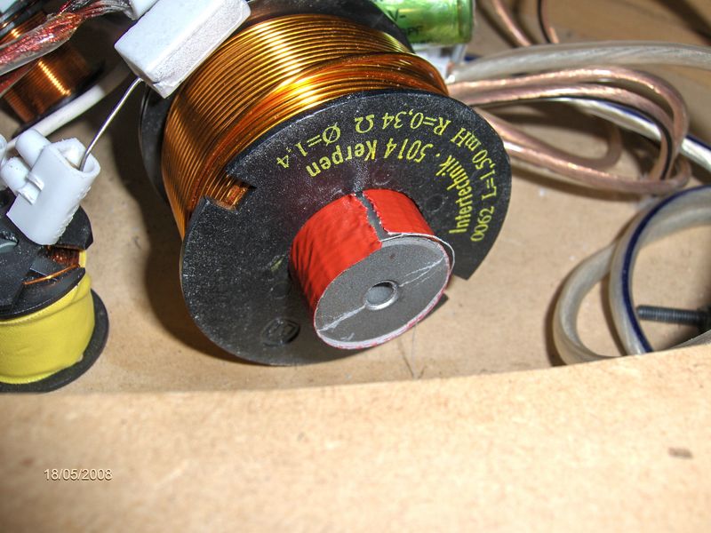

asterduc
Berichten: 4164
geen voorbeeld van feilloos highend, maar wel handig.
In het ontwerp was de laagdoorlaatspoel voor de woofers een spoel van 3 mH.
Om de woofers wat verder te laten doorlopen en zodoende meer detail uit het laag/mid te krijgen had ik een spoel nodig met een waarde tussen 2.4 en 2.7 mH. Wegens gebrek aan deze waarde heb ik een 1.5 mH spoel genoemen en er een ferriet kern ingestoken.
Op die manier kan nu door de ferrietkern te bewegen zeer eenvoudig een variabele waarde worden gemaakt.
Omdat de spoelwinding nu slechts een ohmse weerstand heeft van 0.3 Ohm (de 3 mH had 0.65 Ohm) is het laaggebied onder de 100 hz met 1,5 db toegenomen.
Daarmee is alles nu wat uit balans :(

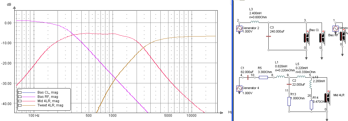

asterduc
Berichten: 4164

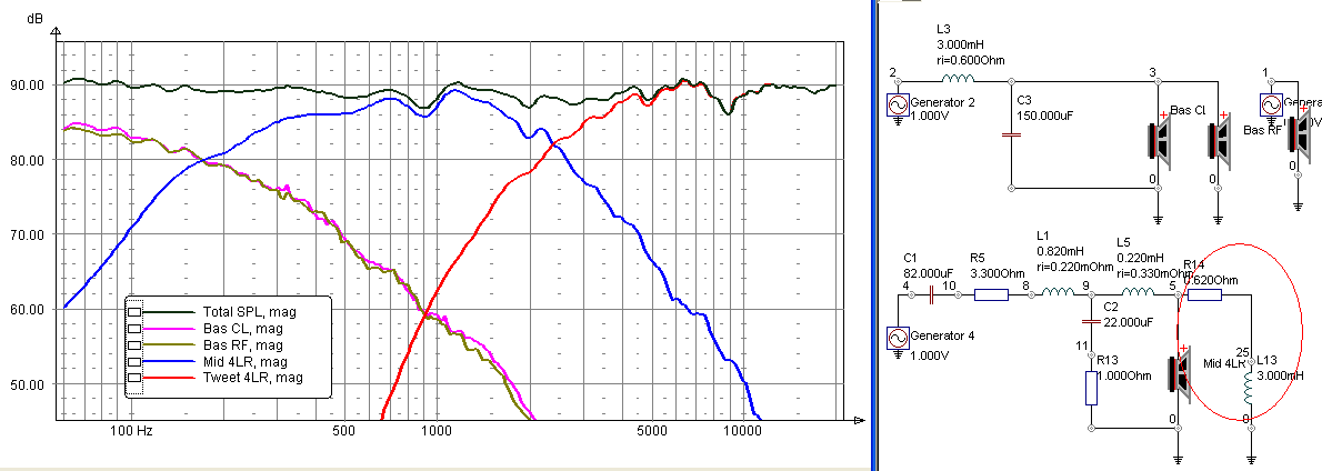

dit zou volgens de simulator moeten lukken.
Het laag/mid is afgezwakt en loopt vlotter in het middengebied over.
Tevens heb ik een parallelweerstand voorzien over de woofers, dit om een iets sterker ohmse belasting te bekomen. Rob Dingen heeft mij daar voor enkele maanden op gewezen. Aangezien het laag ten opzichte van het mid en hoog nu iets te fors uitpakte, leek mij dit een mooie gelegenheid om op deze manier uit te vlakken.
De spoel L1 heb ik met een ohmse weerstand van 0.6 Ohm ingevuld. Dit is een gangbare waarde voor een normale dikke luchtspoel.
L4 heb ik verlaagd om de middentoner iets hoger in te zetten (die staat nu 1ste orde! vandaar wil ik hem toch wat beter behoeden voor teveel laag) en de impedantiebult nog een ietsje af te vlakken.
De oneffenheid die daardoor ontstaat wordt door het verhogen van C2 rechtgetrokken.
Ed.

Heb ondertussen ook de fase nogmaals proberen beter te krijgen,en dat geeft nog een klein verschil in spoel L4.

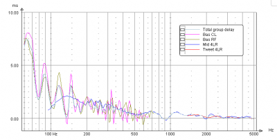

Heb in Lsp ook een groepsdelay scherm gevonden.
Daar ben ik nog wel een paar uur mee zoet alvorens ik dat begrijp wat ik daarmee kan aanvangen :? .

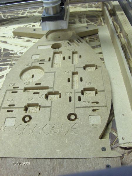

asterduc
Berichten: 4164

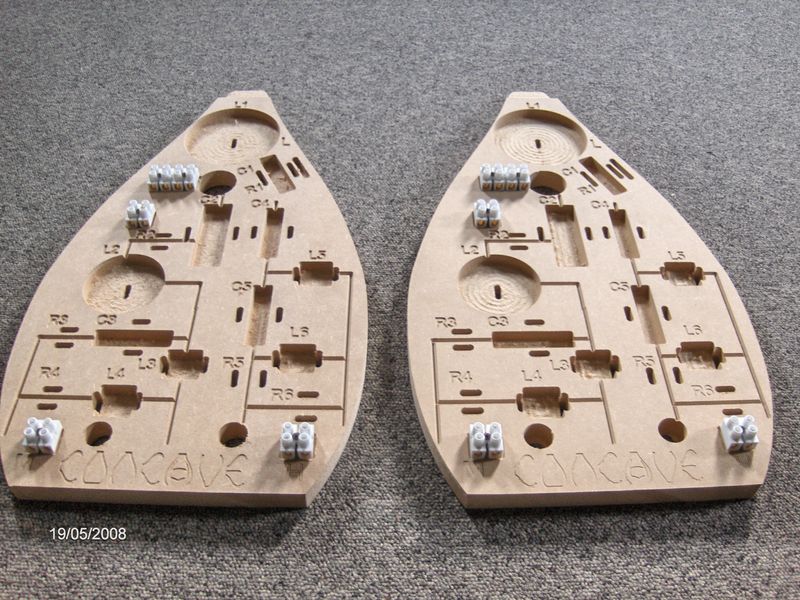

De filterplaten zijn ook gefreesd, ... kwestie van er zaterdag wat netjes bij te lopen! :lol:
De layout volgt in grote lijnen het huidige filter maar laat tot op zekere hoogte nog wat aanpassingen toe.
Als Marc straks met een 1ste order filter komt aandraven, ... frezen we toch gewoon een nieuwe plaat! 8)

Erg overzichtelijk om het schema zo uit te frezen... compact is anders... maar wel mooi...
Maar zou je die kroonsteentjes wel willen gebruiken???? Een knappe klodder soldeer (eventueel omwikkeld met draad) is betrouwbaarder op den duur..Ook voor 6mm^2 of nog dikker..
