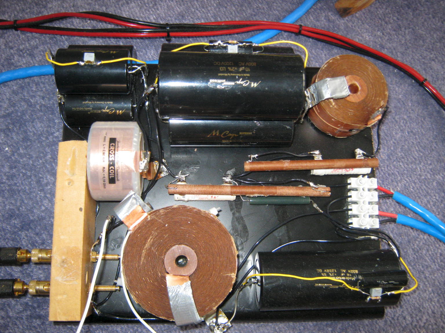

Inmiddels via Tony Gee een setje 2.7uF Mundorf Silver/Gold/Oil ontvangen t.b.v. de Mundorf AMT tweeter. De totale condensator waarde is nu 7.1uF bestaande uit 2x 2.2uF en 1x 2.7uF alles nu dus als S/G/O om het maximale uit de AMT tweeter te kunnen halen.
Nu dus weer een tijdje inspelen, een nieuwe S/G/O heeft even de tijd nodig om lekker los en luchtig te kunnen klinken.

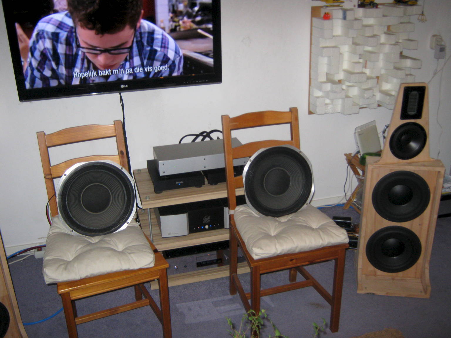

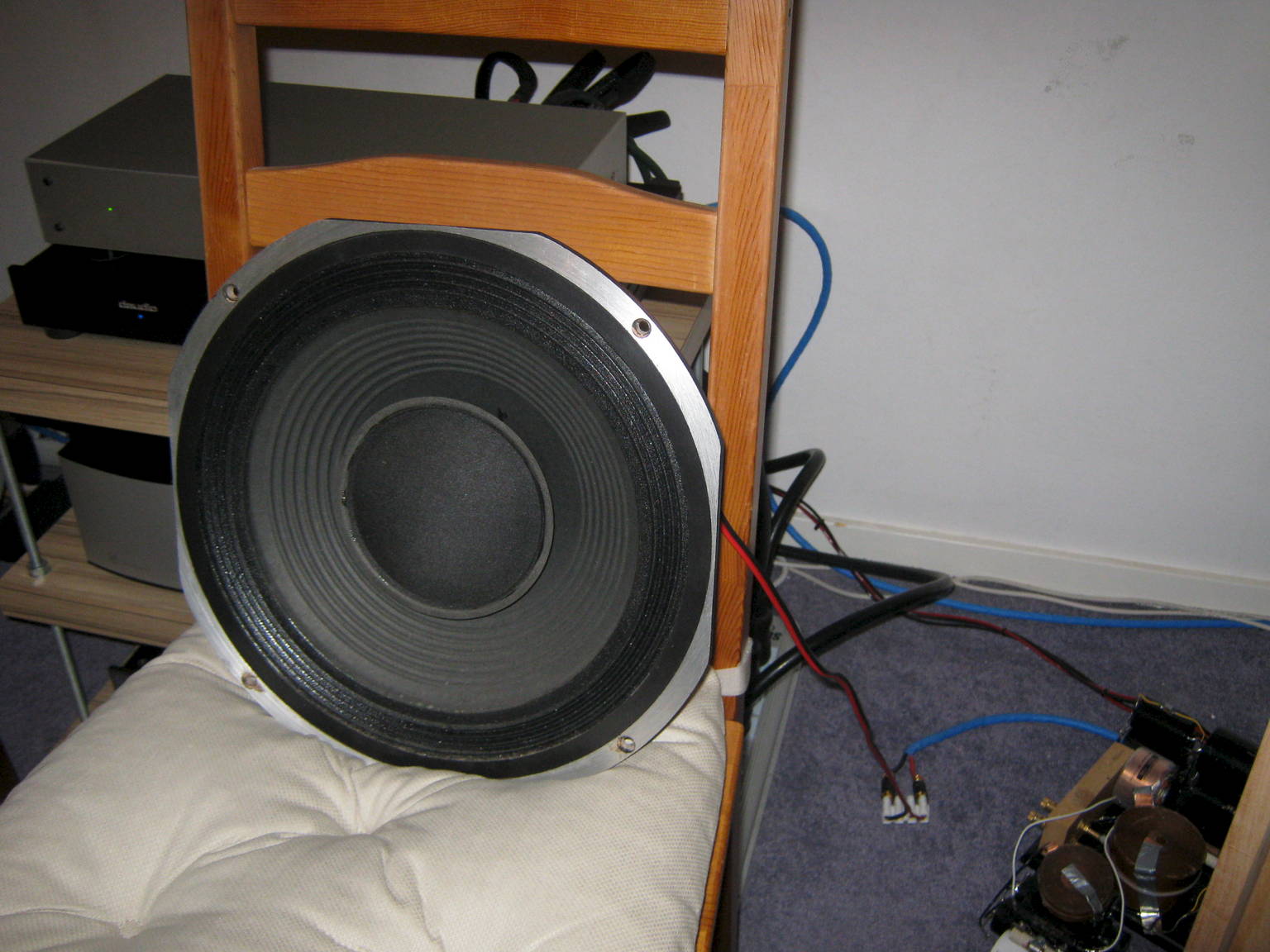

Vandaag heb ik een setje vintage Fane 12" 100W breedbanders binnen gekregen en gelijk even getest, zie foto's.
Ze klinken in verhouding tot de open baffle set echt nergens naar maar ik had ze vroeger ook en was er toen blij mee dus ik ga proberen er nu een leuke tweeter bij te zoeken en dan een redelijk goed filter te maken. Verder waarschijnlijk een compacte gesloten kast. Dit maakt een leuk setje voor kleine feestjes etc.

Lijken wel monacor , die hebben ook de kegel op die manier .
Soms moeten units moeten echt in een kast :mrgreen:
Re: 3-weg met C-Quenze 18H52 / AMT 25-7 en XLS10 woofers
"Hopelijk bakt m'n pa die vis goed"??? :mrgreen:
Nee, met die Fanes, da's wel even afkicken volgens mij.
Berichten: 14143
Versterker met 2x 100 echte watts erop en je kan toch behoorlijk wat akoestisch vermogen uit die Fane's halen, het rendement zal zo rond de 97dB zitten schat ik. Ik vermoed dat er met een LCR correctie voor de Fane en een extra supertweeter een leuk geluid uit is te halen.

De ultieme open baffle ! :rofl: :rofl:
Berichten: 12412
Ik zie nog dempingsmateriaal.... en een (weliswaar geventileerde) achterwand :mrgreen: :mrgreen:

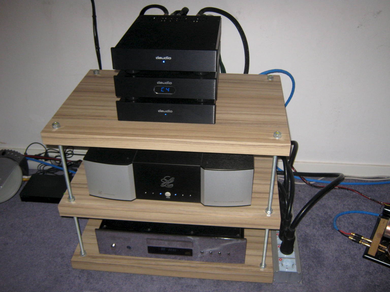

Inmiddels is de Daudio ASP in de set opgenomen. Ondanks dat het verre van slecht klonk met de ASP van Ray, speelt de Daudio ASP duidelijk een klasse hoger. De winst zal met name zitten in een meer optimale layout van de printen, betere voeding en daarmee minder ruis, overspraak etc.
