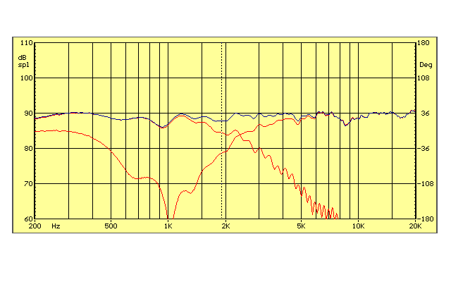

asterduc schreef:
de huidige stand.
Ben er alvast niet ontevreden mee. Curve loopt mooi door en ook de fasehellingen liggen in lijn met elkaar.
Een korte luistertest leert mij dat de sss'en niet meer zo sterk aanwezig zijn, alvast aanzienlijk minder als bij de interimconsulente die ik vandaag op bezoek had :lol:
... en nu het mooiste van dit alles, ... lekker genieten!

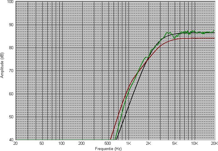

Nou Ed, dat lijkt aardig te kloppen zo, ondanks dat ik wellicht niet helemaal de juiste frd en zma-bestanden had!
Wat ik bedoelde met extra metingen is dat je de luidspreker nu ook onder hoeken van 15, 30, 45 en 60 graden gaat opmeten. Dan krijg je een betere indruk van de respons die je via reflecties te horen krijgt. Het eerste orde filter (2de orde akoestisch) kan hier voordeliger uitpakken met een homogener afstraalgedrag. Hoe doder de ruimte is, des te minder speelt dit en zal het LR4 filter alleen maar voordelen hebben.

asterduc
Berichten: 4165
Bericht door asterduc »
quote]
Ja, vandaar de kleine aanpassingen. Het zit nu ook met de Q factor iets beter. Moet het electrisch nog wel opmeten.
Dat vermoedde ik al. Heb nog ergens mijn draaiplaat liggen met opgetekende hoeken. Zal het dit weekend proberen meten.

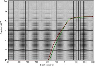

Dan zit ik bij mij althans goed met een hoger orde. Mijn luisterruimte is nml zeer goed gedempt.

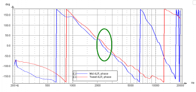

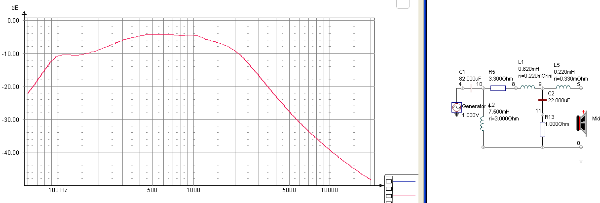

asterduc
Berichten: 4165
jeroen_d schreef:
Ok. Als je de nu verkregen filterhellingen vasthoudt, maar de kantelpunten van mid en tweeter nog ietsje dichter bij elkaar weet te brengen kan je die faselijnen exact op elkaar leggen.

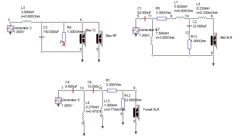

dat klopt Jeroen, en zo had ik hem eigenlijk ook in gedachte.

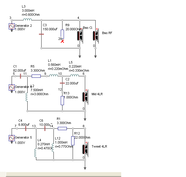

Spoel L1 moet dan iets gereduceerd worden tot 0,68 mH, maar die heb ik nu net niet liggen, vandaar dat ik 0,82 mH heb geplaatst.
Ik kan ze natuurlijkj iets afwikkelen, maar dan zit ik straks met een partij spoelen die niet meer conform zijn met de opdruk :roll:
jaja, ik weet het, wat is nu belangrijker, ...

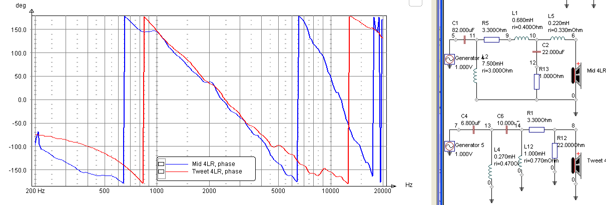

Met 0.68 mH ziet het er dan zo uit.
De weergavecurve maakt ook nog gunstig gebruik van de kleinere spoel, het mid trekt nog iets rechter.
Hehée, ik krijg zo de indruk dat we goed bezig zijn (kippevel gevoel)
Zover ik begrepen heb wil RobertJan ze volgende week naar Breda meenemen, dan kunnen jullie het resultaat zelf beluisteren.
Ed.

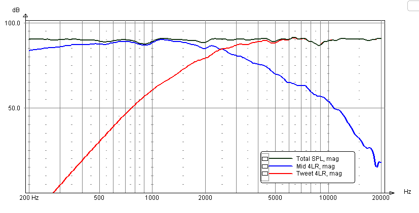

gemeten op 1,15 meter.
L1 is gedaald naar 0.56 mH.
nu nog een 2de spoel vinden voor het rechter kanaal en dan mag het wat mij betreft heel het weekend pijpestelen regenen :D
Ed.

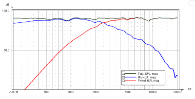

Berichten: 12445
Kan je trouwens een plaatje maken met een schaal van 90dB ipv 50 ?
dan heb ik nmlk even de referentie met de standaard schaal :)
(of is dat heel veel werk ? )

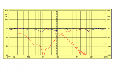

asterduc
Berichten: 4165
sure,

jeroen_d schreef:
Ik zou toch terug gaan naar die 15uF voor het hoogdoorlaatfilter en dan de spoel van 0,56mH terug naar 0,82mH. Hieronder zie je de elektrische filtercurve met 10uF (groen) en met 15uF (rood).
dat lijkt wel mogelijk Jeroen.
In de simulator merk ik wel dat het mid een paar db zakt en de fasehelling van beide units minder lang gelijk loopt.
Hoedanook, ik volg je advies en zal het deze avond aanpassen en vergelijken.
-edit- wijziging doorgevoerd.
het laag midden is nu iets dominanter.
Tweeter parallel weerstand is verlaagd naar 10 Ohm.
asterduc
Berichten: 4165

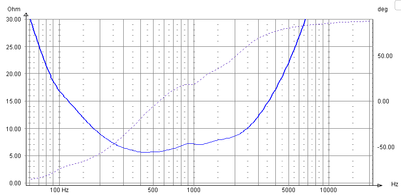

de afval in het laaggedeelte van de middentoner loopt niet mooi af.
in de electrische kring vind ik hetzelfde profiel terug.
weet iemand hoe dit ontstaat? ik kan daar nergens een oorzaak voor vinden!

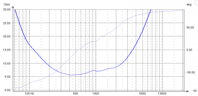

Impedantiecurve van de driver misschien.
Kijk ik gelijk na.
asterduc
Berichten: 4165
Kijk ik gelijk na.
nee, lijkt me niet de oorzaak te zijn
