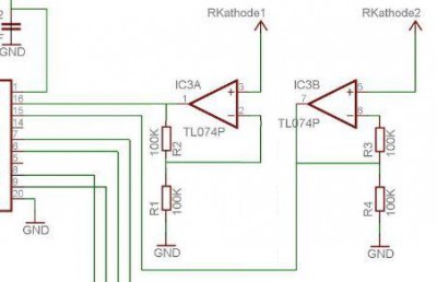

Waar mtb mee aankomt is idd hetzelfde ding.En ook hier zitten de op-amp's verkeerd aangesloten :o

Re: Bias automaat
Dat die Cracks bijvoorbeeld Als Menno van der Veen dat niet zien en jij wel :goeie:

Re: Bias automaat
Zoekplaatje,welke zit goed ? :lol:
Re: Bias automaat
Snap het sowieso niet
Er zit volgens dat data blad maar 1 +ingang op pootje 3
Re: Bias automaat
Is niet de 071 maar 074 !
Berichten: 6144
Re: Bias automaat
Iets met die spannings- deler (100K weerstanden)?
Even wat logica, de schakeling B staat in het schema dus Anne,s A is aangepast en zal wel goed zijn,maar waarom?
Laatst gewijzigd door democles op ma 04 jun 2018, 21:31, 1 keer totaal gewijzigd.
Re: Bias automaat
De A geeft een versterking van 2x.Bij B is het 1x en een nutteloze R over de uitgang.
Re: Bias automaat
Staat er bovenaan ook bij die 74
Re: Bias automaat
En jij kijkt en laat de aansluiting van de 071 zien :?

Datasheet is generiek voor TL07* Bert: TL071 heeft 1 opamp in een huisje, TL074 4 stuks. Als je in de datasheet naar beneden scrolt zie je TL074 staan uit het schema.
Re: Bias automaat
die datasheet staat toch bij ook voor de 074 is de 071 een halve 074 #-o
Zo lust ik er nog wel een :bakkie:
Re: Bias automaat
Ja gezien nu voor jullie dagelijkse kost :-" ik trap er er weer met beide voeten in
