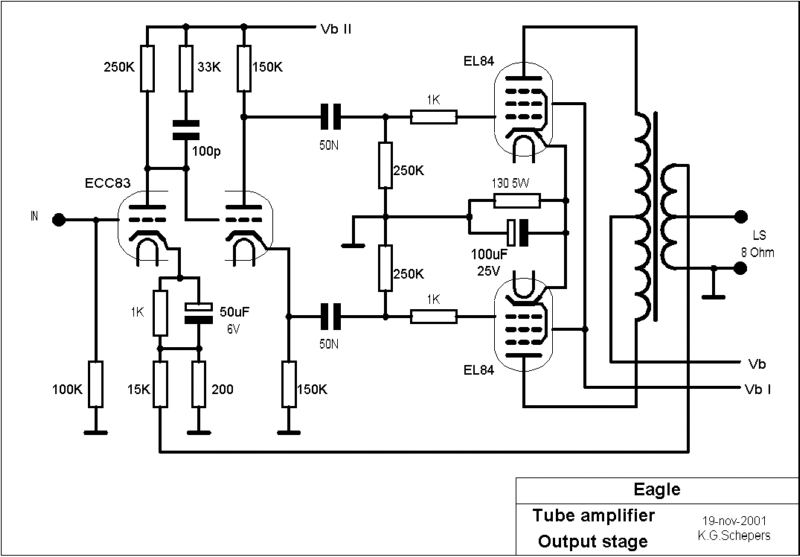

50nF vind ik wel wat weinig. Het gaat dan ten koste van de laagweergave.
Zelf houd ik altijd 0,47uF aan. Die zijn goed verkrijgbaar en ook in de wat "audiofielere" types niet zo heel duur.
In jouw versterker kan ik je een stel van die russische papier in olie condensatoren aanbevelen. Die koop je voor ongeveer 4 euro per stuk.

Zou die lage waarde er mee te maken kunnen hebben dat in het oorspronkelijke ontwerp een toonregeling was ingebouwd? Of praat ik nou onzin Robert? Welke handelaar verkoopt die Russische PIO's trouwens?

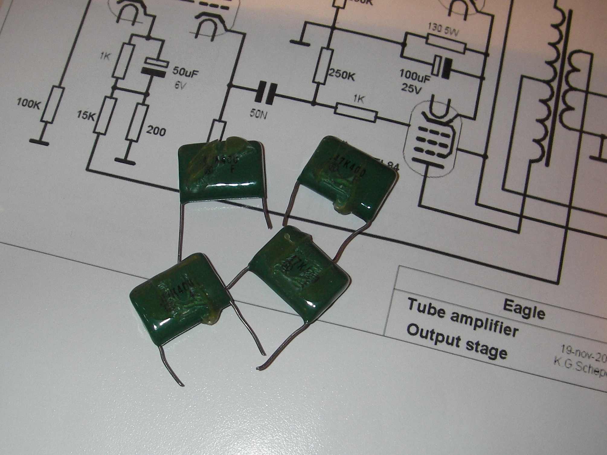

Edit: Deze vond ik nog in mijn junkbox, afkomstig uit een zelden gebruikt maritiem apparaat, 0.47 uF bij 400 volt. Zou dat geschikt zijn als koppel C?

En die 4 oude kun je gebruiken hoor. En later nog altijd andere erin zetten.

De condensatoren van jouw foto kunnen zeker goed, gewoon lekker uitproberen.

Wat ik me dus afvraag is hoe kritisch koppelcondensatoren eigenlijk zijn qua capaciteitsverschil? Valt dit überhaupt te berekenen of is het gewoon iets van 'tussen zoveel en zoveel' is altijd goed?
Hoe groter, hoe lager ze gaan. Is te berekenen, maar ik zit te twijfelen aan de formule :oops:
Iets met f-3dB=V pi*R*C geloof ik. V is bedoeld als wortelteken.
Laag kan ook tè veel zijn voor de UGT's, als ze het in het laaggebied niet op hun best doen kun je vervorming krijgen.
DHT Rob geeft 0.47 uF aan, toch? Daarop heb ik als commentaar wel eens gehoord dat je met die Bocama trafo's beter 0,1 uF kunt gebruiken, gaan die trafo's niet over de zeik.

Volgens mij moet je in plaats van het wortelteken 1/ ( één gedeeld door ) gebruiken.
:roll: Klopt helemaal ;)
Berichten: 3807
Re: Bocama LA-224B
Bericht door AatV »
@PA4URK,
Heb wat berekeningen gedaan (d.w.z. heb wat waarden in een filterprogrammaatje gestopt) en heb daarbij de waarden uit het versterkerschema Eagle/2001 aangehouden.
Ik kom voor de uitgangsimpedantie van de ECC83 uit op ca. 40 kOhm (volgens een jbf berekening)
(dit geldt voor de "bovenste" condensator, de uitgangsimpedantie voor de "onderste" condensator is veel lager!)
De ingangsimpedantie voor de eindtrap is 250 kOhm.
Ik heb verder geen rekening gehouden met parasitaire capaciteiten e.d.
Heb de kantelfrequenties voor de lage tonen (het -3dBpunt) voor een aantal waarden op een rij gezet :
50 nF : ca. 11 Hz.
100nF : ca. 6 Hz.
470nF : ca. 1 Hz.
Het lijkt me dat 100 nF ruim genoeg is voor deze versterker. Een al te grote condensator kan ook nadelig zijn!

Ik heb het anders gedaan Daniel. De 16 Ohm taps van de beide UGT's die ik toch niet gebruik heb ik gebruikt als terugkoppeling en via de 15K weerstand rechtstreeks doorverbonden naar de ECC83's. Zie het schema. De UGT's heb ik onlangs opnieuw bedraad in dezelfde kleuren als het origineel. Ik ben daar vrij precies in maar zal het vanavond toch nog eens nachecken.

Even de anode aansluitingen van de EL84's verwisselen, ik denk inderdaad dat je meekoppeling hebt gemaakt.
