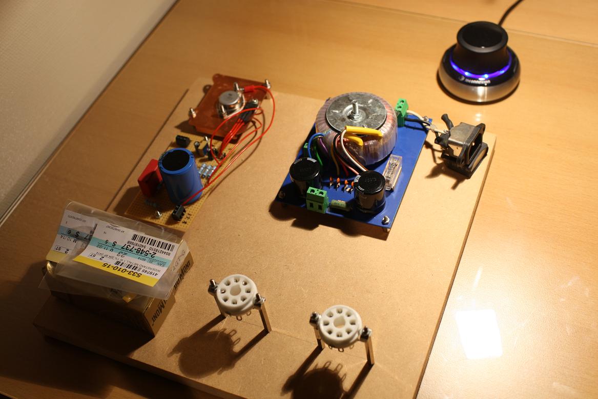

Dit had ik al:
-edit- zonder het echt goed te beseffen ben ik toch weer vertrokken.
Het rijk der transistoren heeft niet lang standgehouden. :lol:

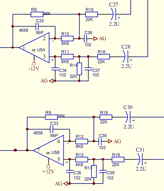

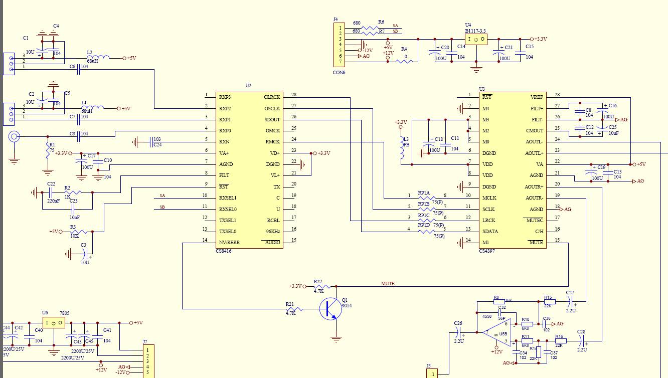

Berichten: 12445
Re: HK DAC vragentopic
Of gewoon eens het schema goed nagaan of dat dus geen problemen op kan leveren.
(kwestie van diep in de datasheet van de LM4562 duiken)
Het staat me bij dat een NE5532 of 4558 (praktisch bijna zelfde) iets "robuuster" zijn.
(lees: minder snel in oscillatie raken etc)
Ik vind het sowieso een beetje raar schema om van gebalanceerd naar single-ended te gaan.
(om nog even op te frissen)
download/file.php?id=12684&mode=view

Dat kan veel verklaren uiteindelijk, een gewijzigd design rond de opamp bv...
Ik moet zeggen dat ik toch wat vast zit op dat schema.. Mijn kennis van opamps zit iets te ver.

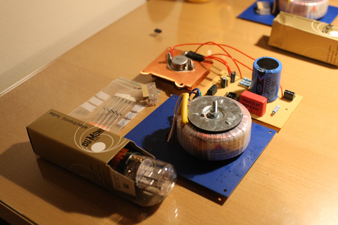

ondertussen zitten we al zover:
Morgen achter de overige weerstandjes om de buizentrap in te stellen en nog wat onderdeeltjes voor de gloeispanning van 1,4V.
De buis is ingesteld zoals de datasheet vermeldt als klasse A1.
Ua= 90V
Ia= 2,3mA
Ugk= -6V
Au: 3,4x
Ra: 37k
Rk: 2k7
Voedingsunit geeft zo'n 187VDC uit bij een rimpel van 0.3mV. Niet slecht denk ik :wink:
Voor de gloei komt er na de LM317 ook nog een klein PI-filter om zoveel mogelijk rimpel te verwijderen.
Ik krijg er weer zin in! Hopelijk blijft nu alle brom uit en kan ik morgen al genieten van dit buizentrapje :rock:

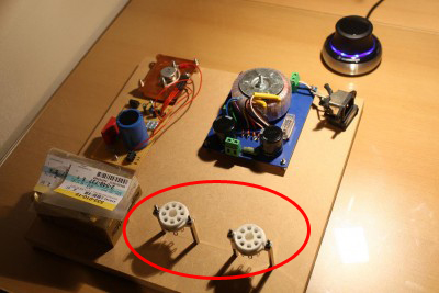

nou, het vuurwerk bleef uit, maar de muziek kennelijk ook..
Ik heb wel de mooiste 50Hz brom ooit gehoord ! 50Hz from tubes rules :rock:
Ok, maandag maar eens foutzoeken, wss een aarding vergeten :roll:
-edit-
de DAC geeft een common spanning uit van 2,5V die ik vergeten was, én ik had mijn uitgang op de kathode ipv de anode genomen.
Waar heb ik met mijn gedachten gezeten ? :-s
