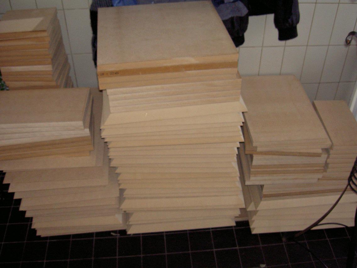

Ik ben net terug van de zager. De auto was bijna tot het dak gevuld met Mdf platen! In totaal staat er nu aan 7.5 platen van 122*244 cm Mdf in de hal. :lol:
Ik heb hout laten zagen voor in totaal 8 subs. MartijnM bouwt 4 subwoofers van 37.2*50*50 cm met de Beyma 18G550 en ik kubussen van 47*47*47 cm met de sdx15. Alles is keurig netjes in verstek gezaagd, maar bij het verlijmen zal duidelijk worden of de zager een lekker weekend heeft gehad óf niet!

hout in de badkamer, is dat wel zo verstandig???

ps. Ik schreef op hal ipv badkamer..

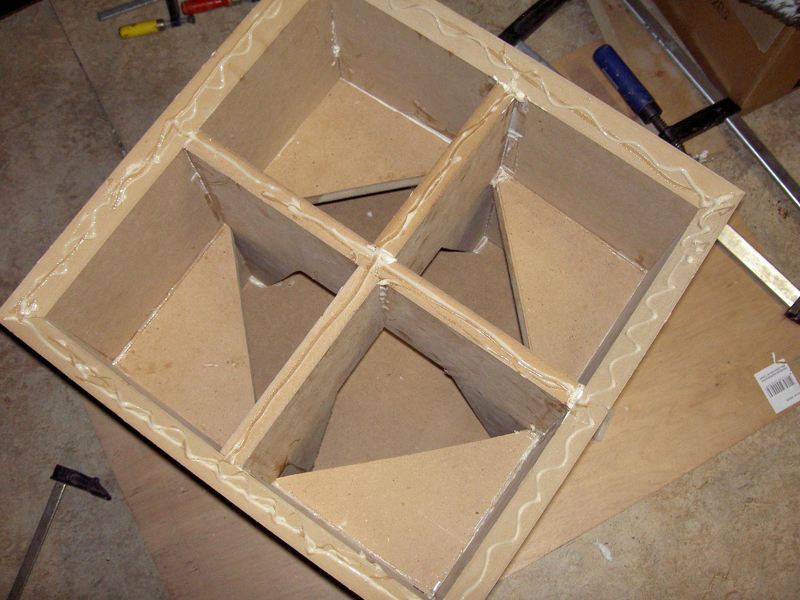

Lekker stressig dat verlijmen van panelen die onder verstek gezaagd zijn. Blijft nooit zitten hoe ik het wil!
Weet iemand een makkelijke manier om zulke panelen goed te lijmen? Met spanbanden misschien?
De eerste kast zit in ieder geval in elkaar! De foto kijkt vanaf de achterkant. Front is van 22+25mm mdf en alle andere wanden zijn van 25mm. bracing is 22 mm dik.

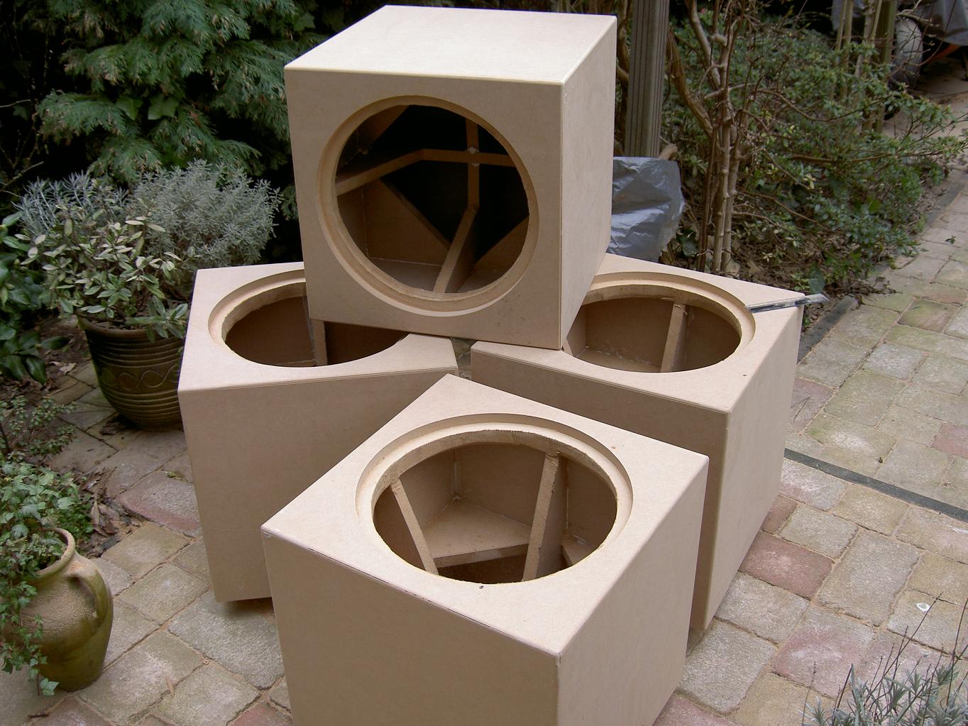

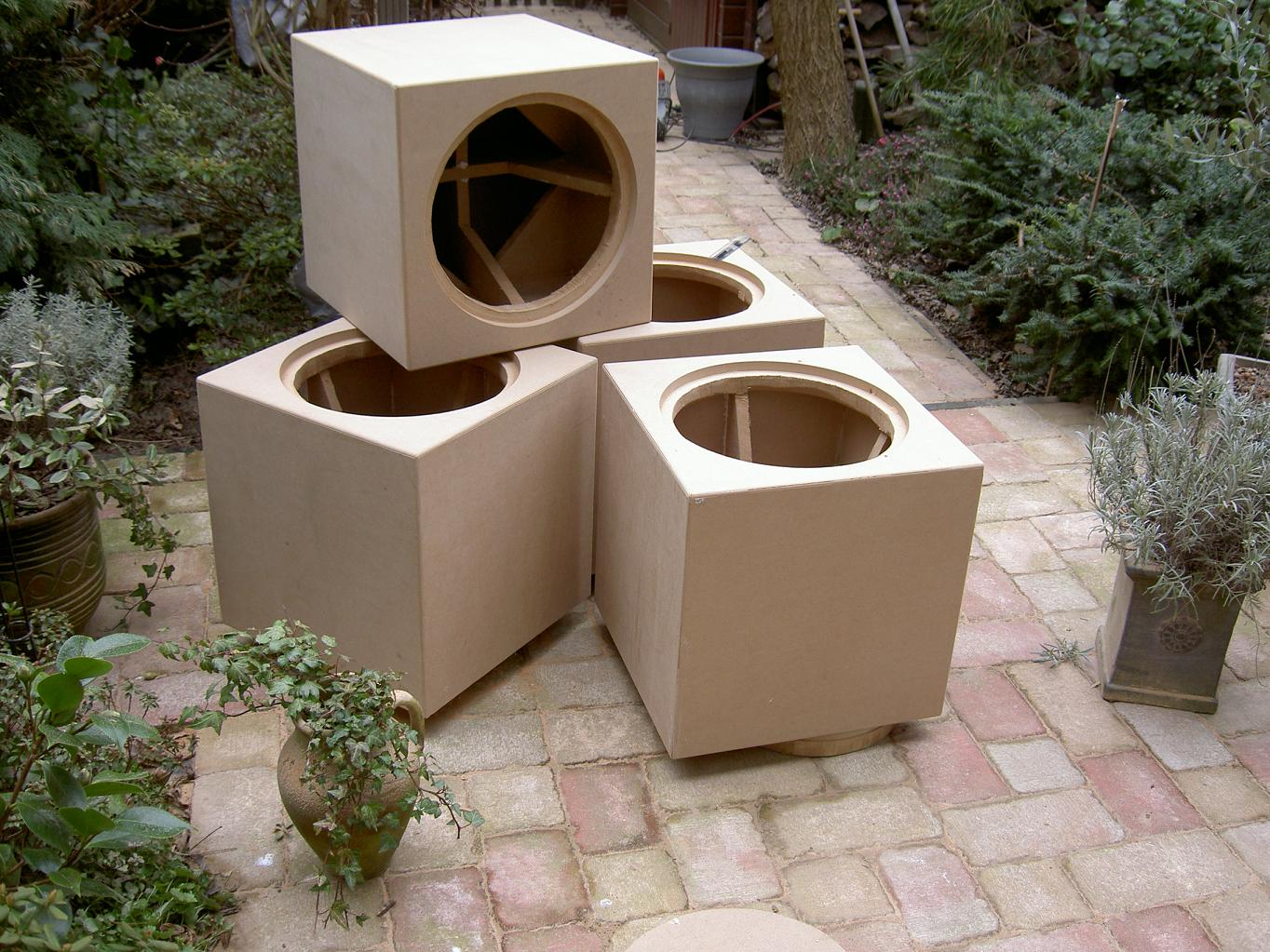

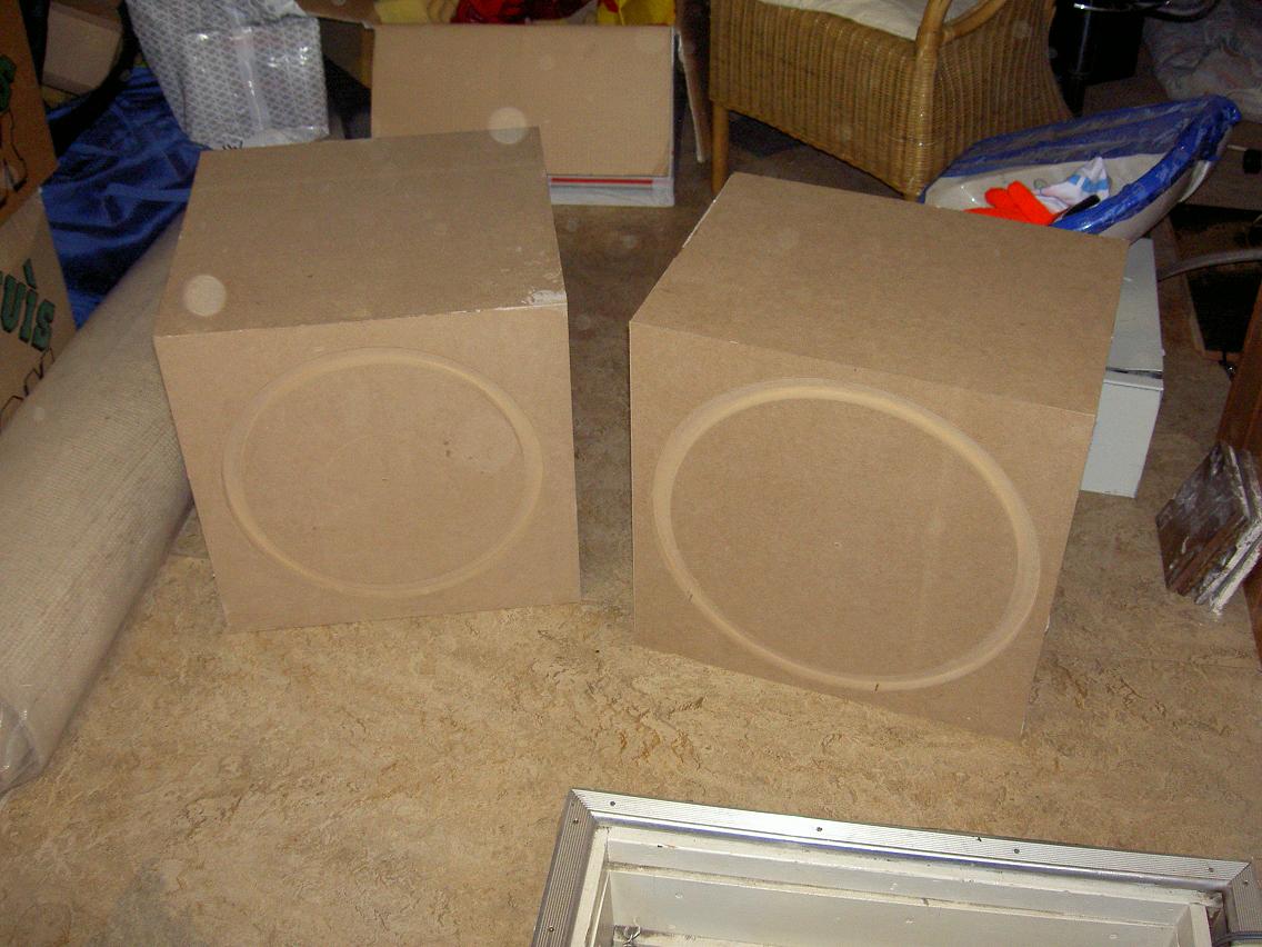

Gisteren en vandaag werd er hard gewerkt aan de subkasten.
De kasten van mij zitten helemaal in elkaar en zijn inmiddels ook geplamuurd waar nodig was.
Een van de 18" subs van MartijnM staat voor het vergelijk naast een kubus van mij.
Met al dat MDF stof dat ontstond bij het frezen was het erg nodig om de héle tuin af te spoelen! :lol:

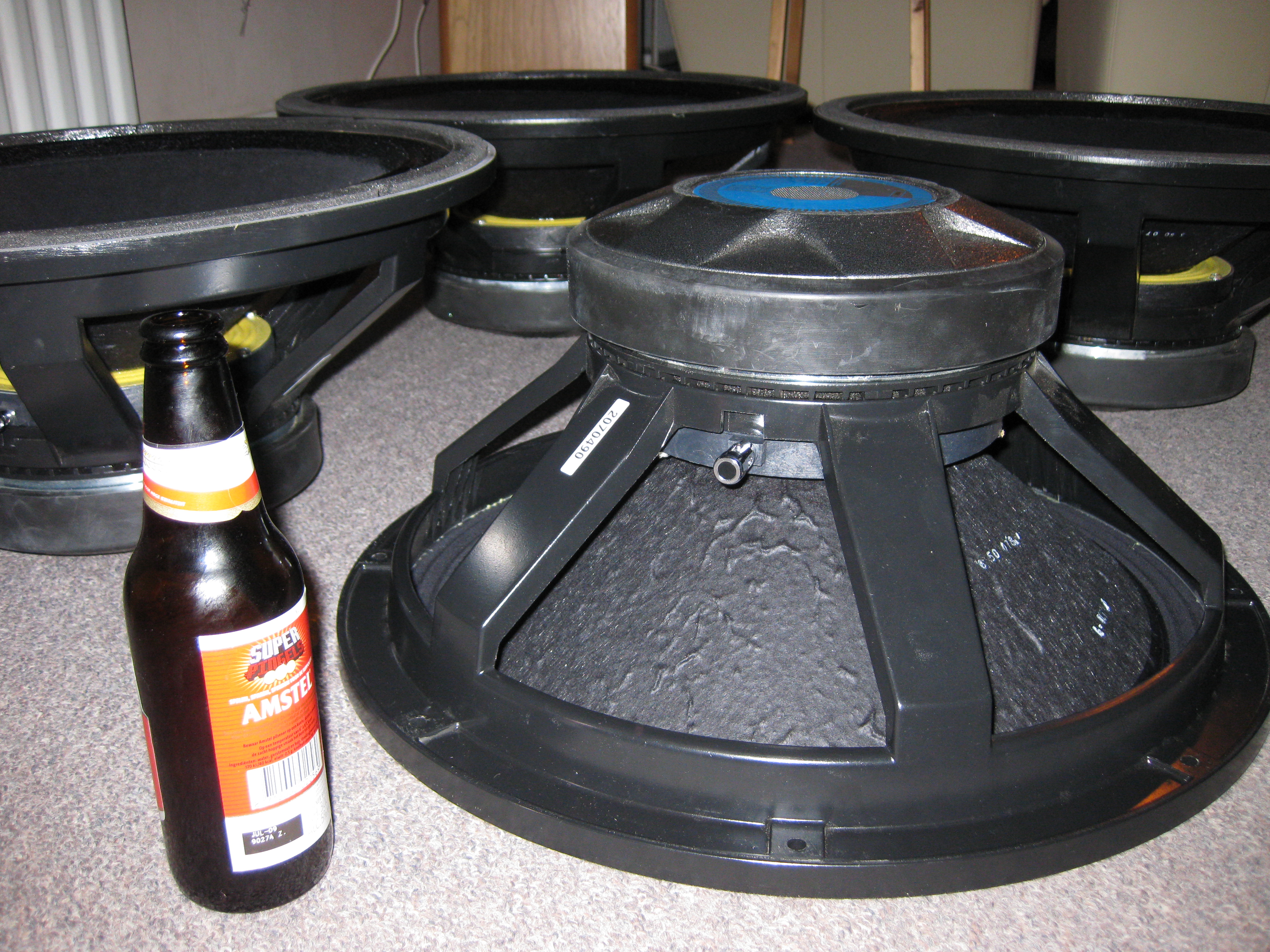

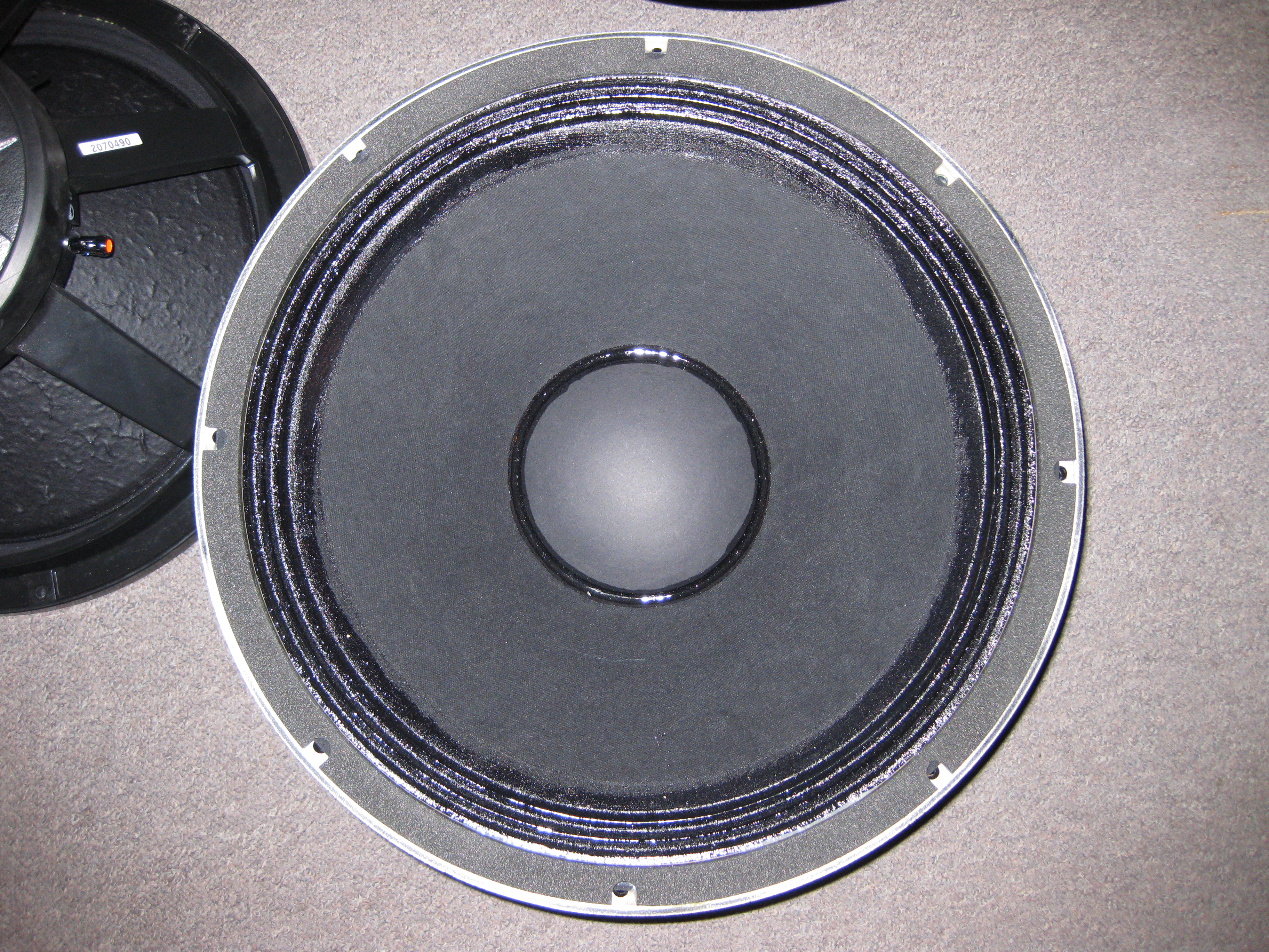

De woofers zijn binnen. De kasten zitten in elkaar, maar het woofergat moet nog uitgefreesd worden.

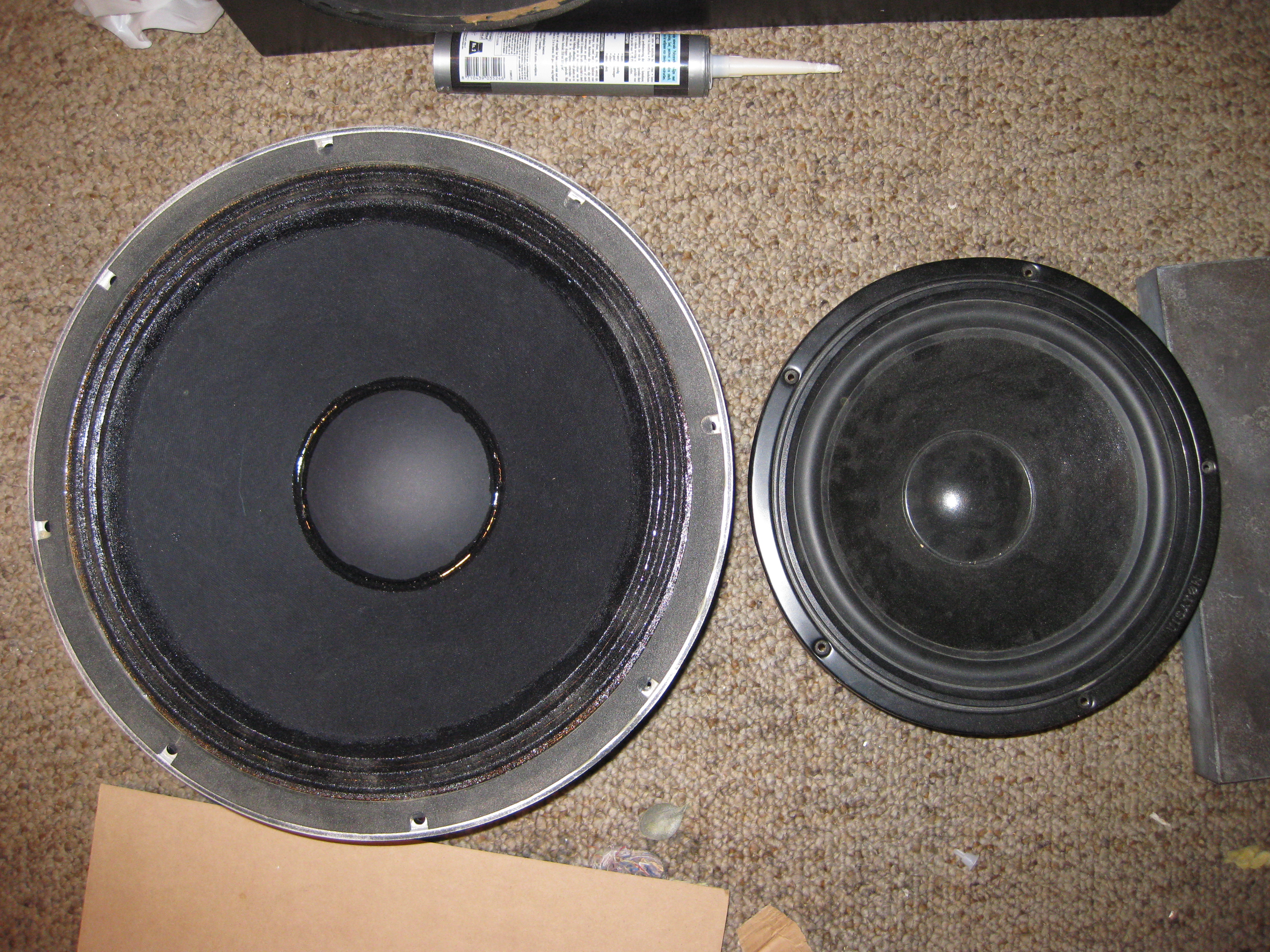

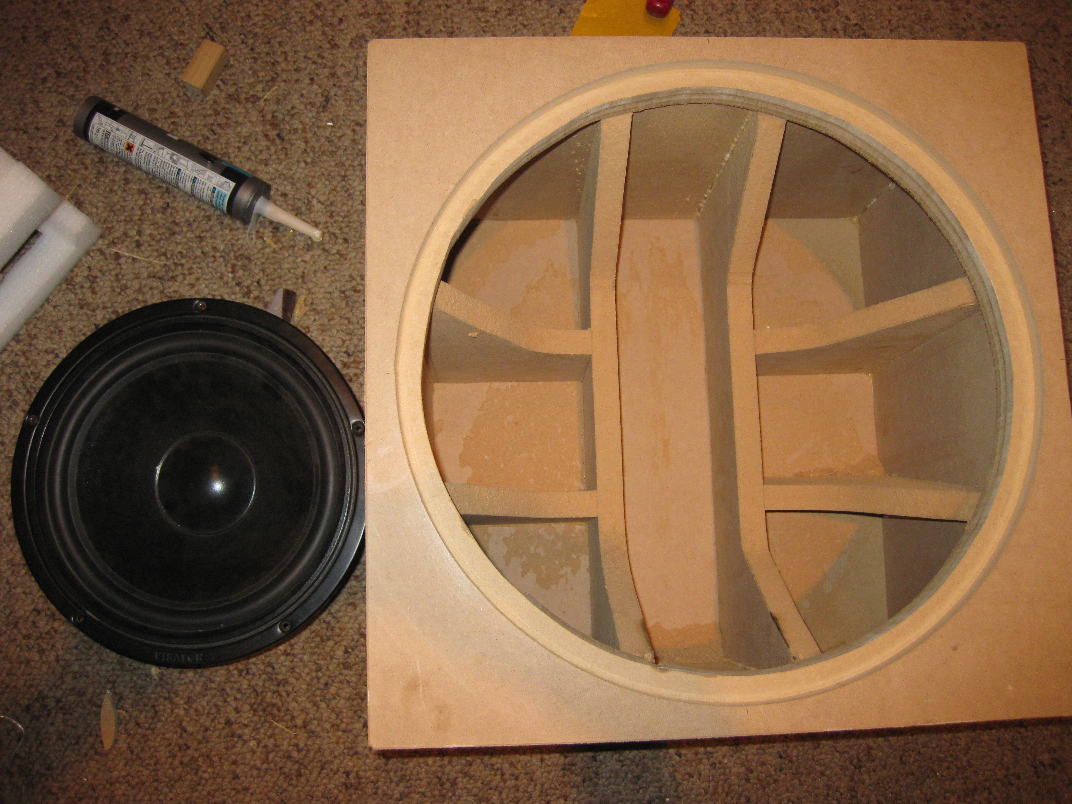

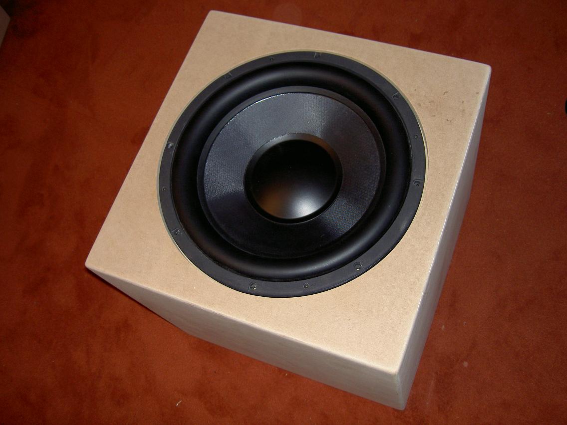

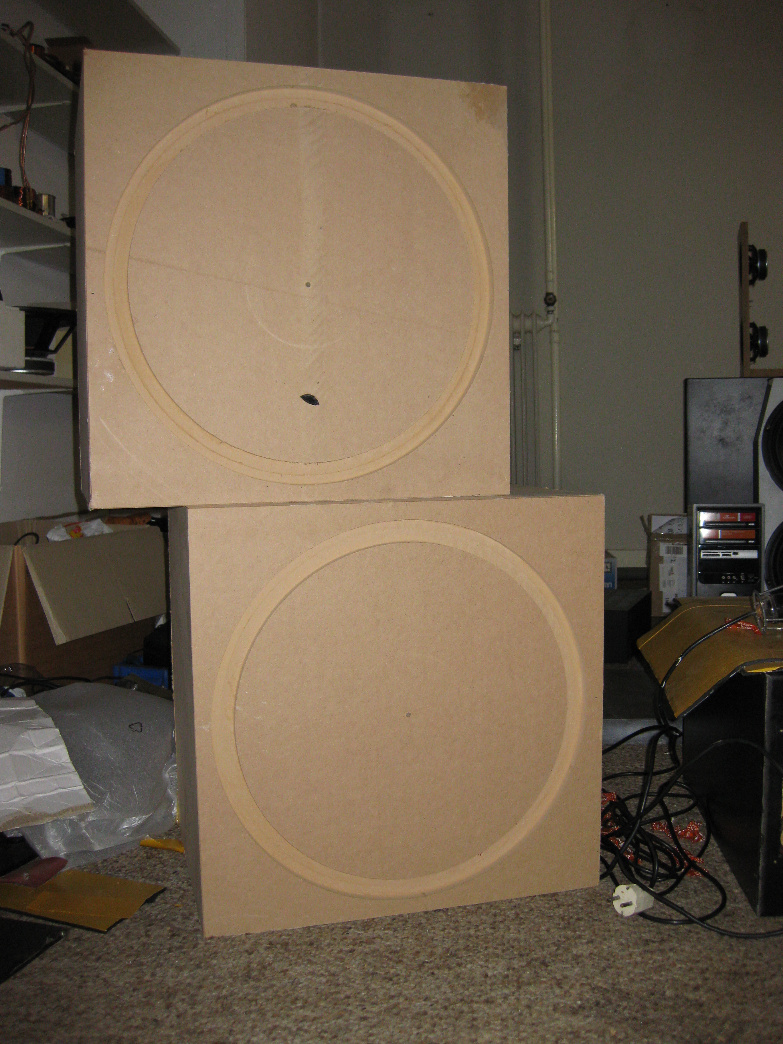

Okay dan. Toch maar vast eentje gezaagd. Het woofergat bleek net iets te klein te zijn gefreesd. Tien minuutjes met een bijtel, schuurpapier en vijl aan de slag geweest, et voilà!
Oja, die andere woofer is een 12" Visaton W300S.
De kasten zijn helemaal niet zo ontzettend groot. De maten zijn 50 * 50 * 37
Martijn H
Berichten: 3210
Bericht door Martijn H »
Mooie bracing/woofers/verhoudingen!! :D
