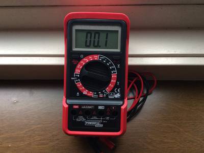

Er zit nog wel een verschil in MULTI en een LCR meter.Archie schreef:Bij de Laaidel voo een tientje!
Maar ik maakte zelf ook de fout.

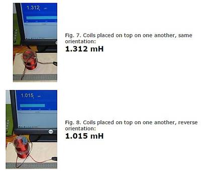

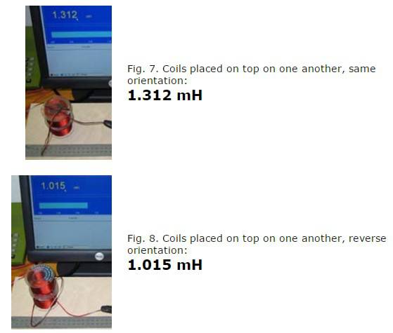

nog een stomme vraag, is er een regel voor spoelen?
Dat je via de buitenste laag binnengaat of via de binnenste?
1 en ander volgde na het lezen op de link van Troels...
Re: Waar zouden we graag meer van willen weten?
Daarom moet je de spoelen niet op elkaar zetten. In de eerste situatie versterken de velden elkaar, in de tweede werken ze elkaar tegen. Verder is muziek wisselspanning, die stroom gaat heen en weer.

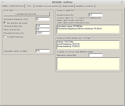

Wat gebeurd er als je een gesloten kast groter maakt dan dat de luidsprekerfabrikant adviseert ?
(in dit geval vraag ik het mij af bij de Seas 25f-ew; Seas adviseert 25 tot 40 liter, stel je maakt b.v een kast van 60 liter..)
Groet, robert
Zet de gegevens eens in WinISD en kijk eens wat de resultaten zijn.
Dat prg werkt niet op mijn pc...
Ik heb boxsim van visaton en dan krijg ik met het invullen van
bekende gegevens het volgende: zie bijlage
Oftewel boxsim berekent mijn gewenste 60 liter
Waarom geeft Seas 25-40 liter aan ?
iemand een id ?
iemand een id ?
http://www.linearteam.dk/default.aspx?download=winisdrobertt schreef:wat zegt WinISD ?
Je kunt het hier downloaden, en bij het invullen van de waardes kun volstaan met aantal velden
Volgens Bart (b_Force)Voer in met deze volgorde:
Qes, Qms, Fs, Vas, Znom, Re, Sd (of BL), Pe, Xmax
Dat gaat altijd goed. Le kun je weglaten omdat winISD daar een beetje raar mee doet.
