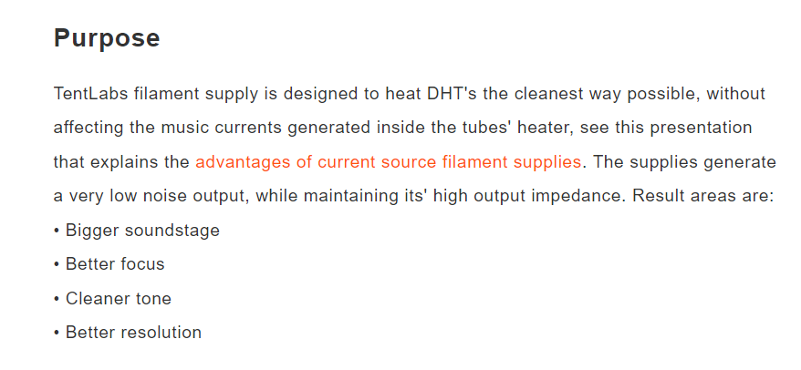

Van Tentlabs.
Rod Coleman gebruikt ook ccs in zijn modules.
Beide zijn elektronica-ingenieurs. Dus helemaal flauwekul zal het wel niet zijn.
Berichten: 36744
Re: SV572/3 SE
Jawel, maar wel van een myfi niche kaliber en een handeltje in dat spul. Het is beter om zelf te begrijpen in een concrete situatie wat er gebeurt dan op andermans algemeenheden af te gaan... Pak maar eens een ECC83 of zo en varieer de gloeispanning eens plus en minus 1V. Zul je zien dat de stroom vrijwel op 300mA constant blijft. Alleen buizen speciaal ontworpen voor stroomgloei zoals P en U buizen kun je betrouwbaar met stroom sturen.

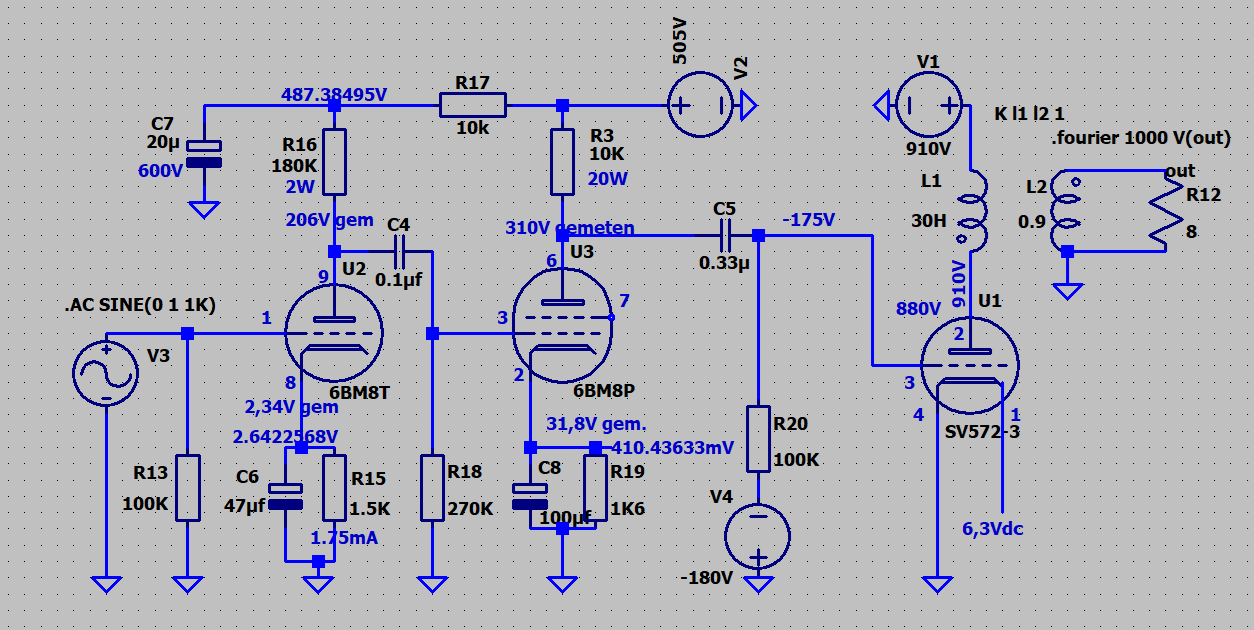

Wat ik wel heb moeten doen is de diodes verdubbelen, deze werden rond de 80gr en nu nog 50 gr met dubbele, nadeel is dat de gelijkspanning wel iets oploopt en boven de 240Vac boven de 6,6V uitkomt. onderspanning blijft boven de 6,1V bij 225Vac. De afvlak elco heb ik vervangen voor een 15000uf versie. Ik moet toch wel tot zo'n 10 a 20cm bij de luidspreker komen om wat brom te horen. Is aanvaardbaar maar kan misschien ook nog uit de 6BM8 komen. Ik maak me nog wel iets zorgen over de spanningen van de 6BM8, zitten die nog wel binnen de marge? Zie schema.
Berichten: 36744
Re: SV572/3 SE
Ok, had al wel zo'n idee, dan is de brom op dat punt wel getackled en is daar niet meer te winnen. De 6,6V bij 240V is de +5% van wat de buis mag hebben. Doorgaans is dat wel 10%. Wellicht dat het iets lager uitkomt als beide kanalen spelen.
peterl
Berichten: 2418
Locatie: Enschede
Re: SV572/3 SE
Bericht door peterl »
Is die spanning van de 6bm8 nog een beetje binnen de grenzen Peter?

Re: SV572/3 SE
Bericht door timpert »
Daar zou ik me op dit moment geen zorgen over maken.
