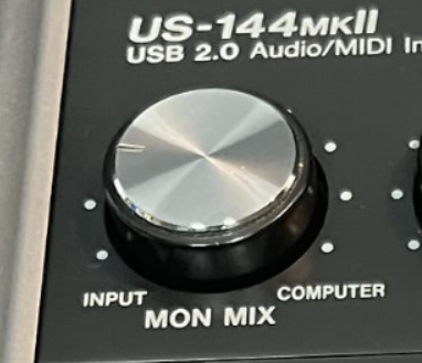

Hier zie ik iets wat bijna niet kan, je laag loopt door tot 20Hz. Lijkt er op dat het uitgangssignaal bijgemengd wordt naar de ingang.
rikpost
Berichten: 2487
Locatie: Heinenoord
Re: Gated metingen
Bericht door rikpost »
Dan zou dat een fout in de geluidskaart zelf zijn ?
Er zit alleen een microfoon op geen referentie terugkoppeling op het andere kanaal .
Berichten: 28468
Re: Gated metingen
Iets is er in ieder geval niet goed, je zou een afvallend laag moeten zien beneden de 40-50Hz. Dat zou ook de onregelmatigheden beneden de 80Hz kunnen verklaren. Wat voor geluidskaart gebruik je?

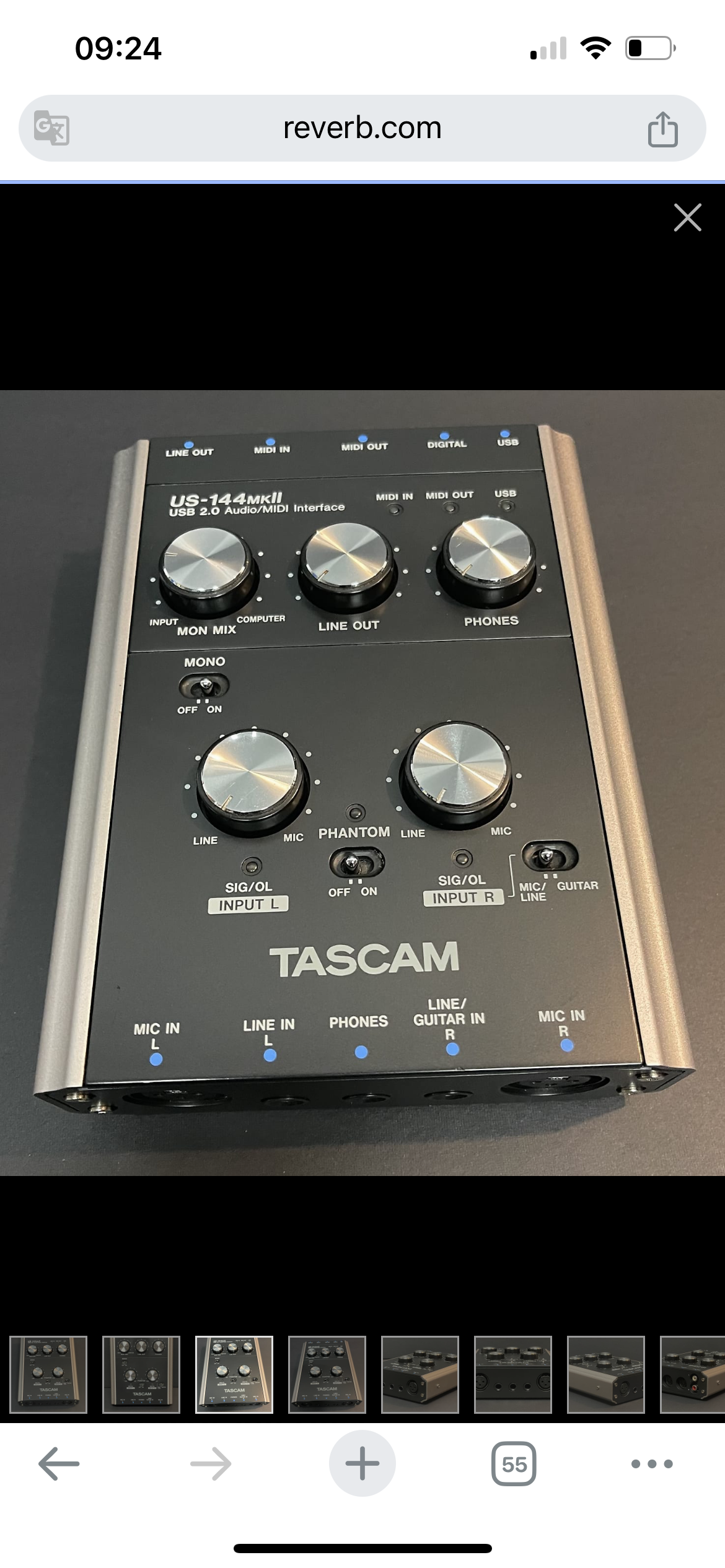

Deze !
Waneer ik hem loop meet hij wel helemaal recht !

Ja die staat dan op computer .dacht ik :think:

Ik zou dat ding een hele grote rotschop geven. Zwaar verouderd en veel problemen met drivers. Heb hier nog ergens een US-122 liggen, ook een rampenbak. Gewoon een Behringertje aanschaffen en met een ASIO driver gebruiken.

Je audio interface heeft waarschijnlijk direct monitoring standaard aan, om zonder latency mee te kunnen spelen. Ik heb mijn ouwe trouwe Yamaha ook moeten tweaken (draadbrugje doorknippen) om fatsoenlijk ermee te kunnen meten.
Let daar heel goed op dat direct monitoring UIT!!!!!!! staat. Direct monitoring kan zowel intern digitaal zijn als direct analoog. Dat wisselt per kaart. Staat het aan dan kan het gaan "rondzingen" op vol volume! Dat heeft mij al eens een setje tweeters gekost!

Dat is bij mij die mix knop waarschijnlijk wat Gerard ook al aangaf .
Maar die staat bij mij helemaal naar rechts dus computer .
Neem aan dat het goed is .
Ik heb overigens wel een andere besteld .
Soms ziet hij de kaart ineens niet meer en moet ik rebooten dat geeft ook geen vertrouwen

Geen idee wat helemaal naar rechts staat betekent, als direct monitoring maar UIT staat! RTFM

Tja dat kan ik nergens terugvinden maar met die mix knop kan ik het uigangssignaal aan de ingang koppelen en dat lijkt mij niet de bedoeling .
Dan zou je inderdaad rondzingen kunnen krijgen wat jij zegt
